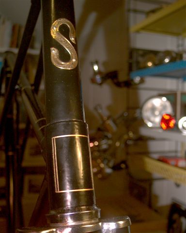

Kijk ik naar klassieke 'fietsjes', de stripings, wordt de blanke lak veelal over de striping gespoten om het te beschermen.
Toevallig is klassieke fietsen een andere hobby van me.
De gouden biezen, die je op de fietsen ziet, werden er vroeger door een vakman met zeer vaste hand (de biezentrekker) met een penseel of met een wieltje op het frame gezet.

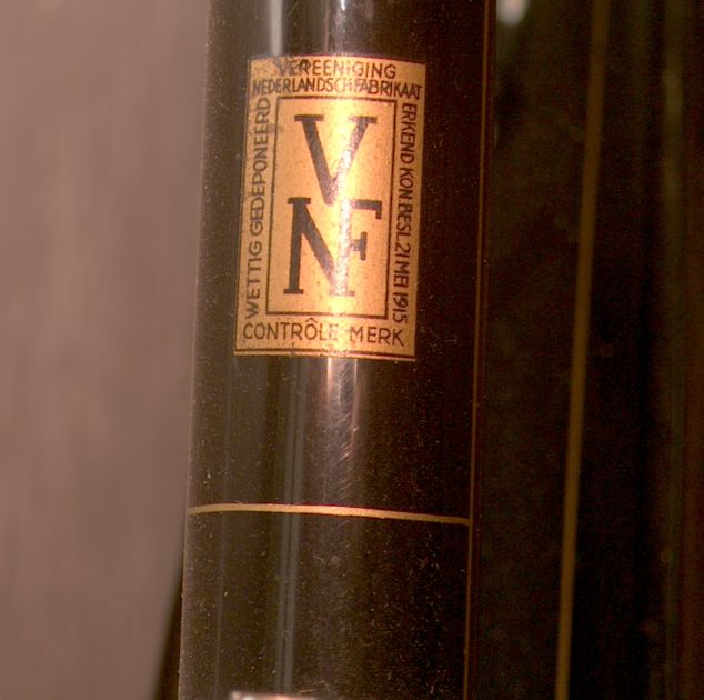

Hieronder een bies die er in 1937 op is gezet.
De laktransfer, die je erboven ziet, werd er met een beetje lak op geplakt en dan (na drogen) met een natte spons de papieren drager er af geweekt. Dan heb je wel een zéér dunne transfer trouwens. Die werd vervolgens soms wel en soms niet met een laagje blanke lak overgeschilderd. Je zou dus kunnen overwegen om "Waterslide Transfers" op te kop proberen te tikken.
Omdat ik zelf niet zo'n vaste hand heb, maak ik de biezen door met fijn maskeertape (pinstriping masking tape) een masker aan te brengen en dan met goudverf de biezen te schilderen. Je trekt de maskeertape er af, als de verf nog nat is, anders krijg je een opstaand randje.
Hierboven dus een door mij gereproduceerde bies.
