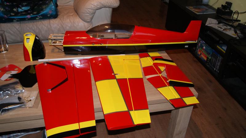

Allereerst natuurlijk een totaalplaatje van wat er uit de doos komt en hoe de conditie is.
full
Folie ziet er netjes uit en ook het landingsgestel is degelijk en gemaakt van carbon.
Ik vind ook de sluiting erg fijn om bij je lipo te kunnen komen.

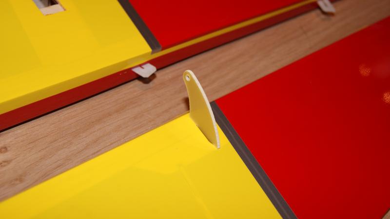

Nou is het tijd voor de servoheveltjes in te lijmen:
full
Ook meteen de scharniertjes ingelijmd en even laten drogen natuurlijk.

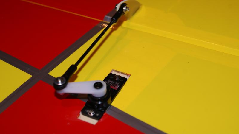

Hier komt ook mijn eerste vraag over de servostangen.
Aan 1 kant van de stang zit uiteraard draad waar je makkelijk iets op kan draaien maar moet ik de andere kant lijmen?
welke lijm hecht goed op metaal en kunststof kan dat met epoxy?

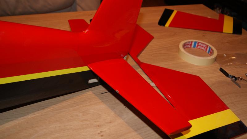

Daarna de elevator erop gelijmd en even getest en jeetje wat een uitslagen zeg dat ben ik niet gewend met mijn piper j3 haha.
Word eerst maar eens vliegen met 50% van die uitslag denk ik maar.
full

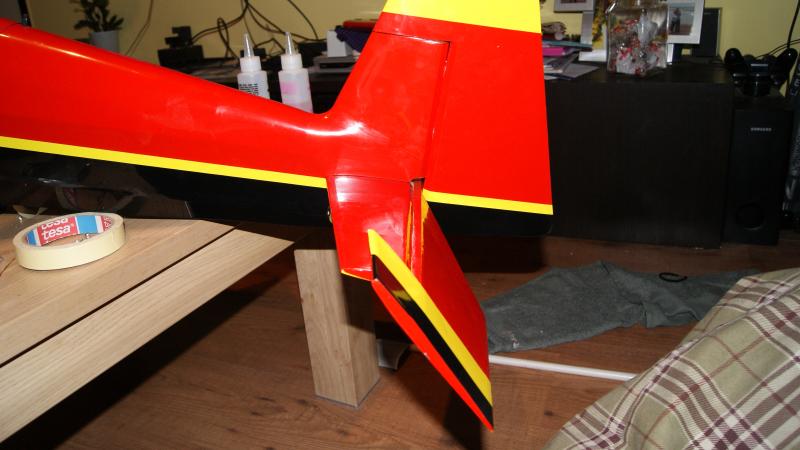

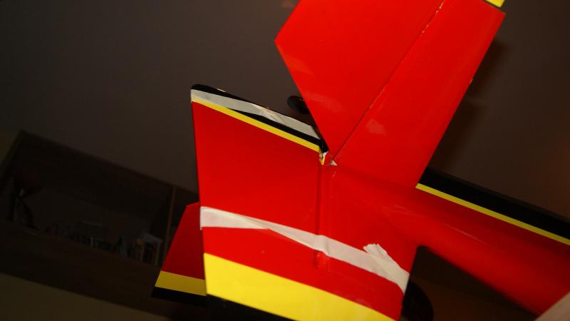

En het roer erop gezet:
full
Foto staat op zijn kop maar krijg hem niet gedraaid.:mad:

hallo Jarno
leuke bouwdoos.
wat mij opvalt is de aansturing van je rolroer ,normaal moet je de servohefel haaks op de servo zetten.
kan natuurlijk ook wezen dat je dat nog van plan was om te doen ,
succes met het bouwen.
banjo.
ikzelf heb de stangetjes met epoxy ingesmeerd en toen vastgezet, echter is het beter om gewoon m2 schroefdraad te pakken en dat op maat te maken en dan vast te draaien;)
hallo Jarno
leuke bouwdoos.
banjo.
hehe ja klopt ik heb het alleen even vastgezet omdat ik wacht op me servo verlengkabels want nu weet ik de nulstand van de servo niet.
@fabian:
ik heb maar aan 1 kant draad zitten en aan de andere kant moet ik het dus lijmen maar ik heb geen goed gevoel bij epoxy.
epoxy op metaal wil volgens mij niet helemaal lekker hechten.

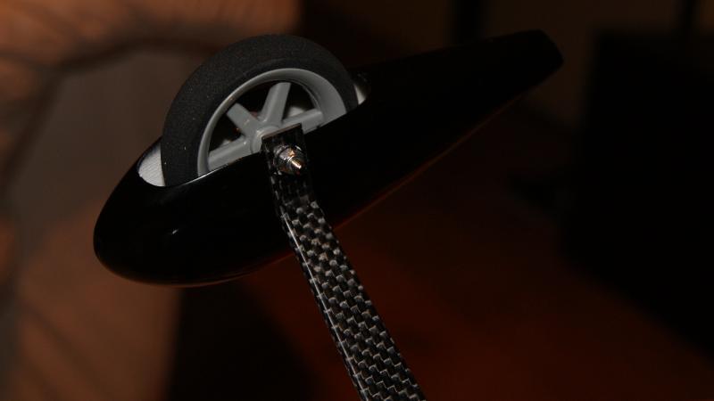

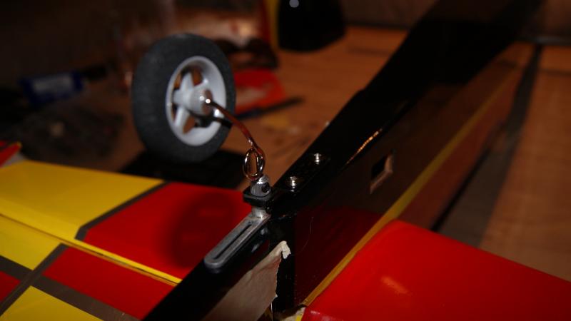

Het achterwieltje gemonteer d dit is een eenvoudig systeem zo!
full

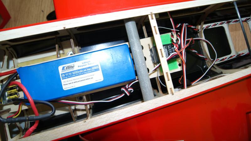

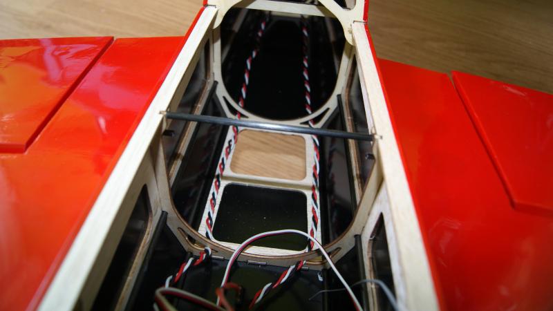

Zo weer even wat tijd gevonden om verder te bouwen.
Eerst maar even klitteband gelijmd in de romp voor de ontvanger en voor de lipo.
Deze lipo komt er niet in maar gebruik ik even om alles te testen.
full
En de verlengkabels voor de roer en elevator servo langs de romp weggewerkt.
full

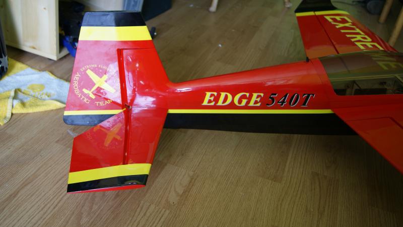

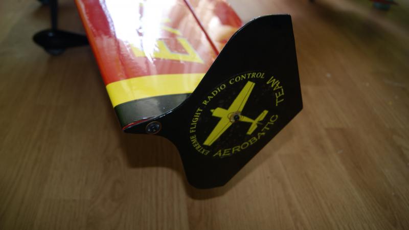

Zijkanten op de vleugels gemonteerd en meteen de decals maar gedaan.
full

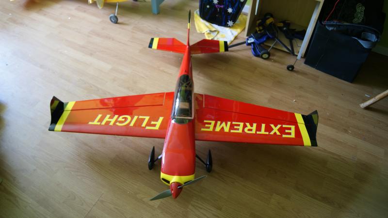

En een overzicht van hoe de kist er nu uitziet natuurlijk.
full
En van de staart.
full
