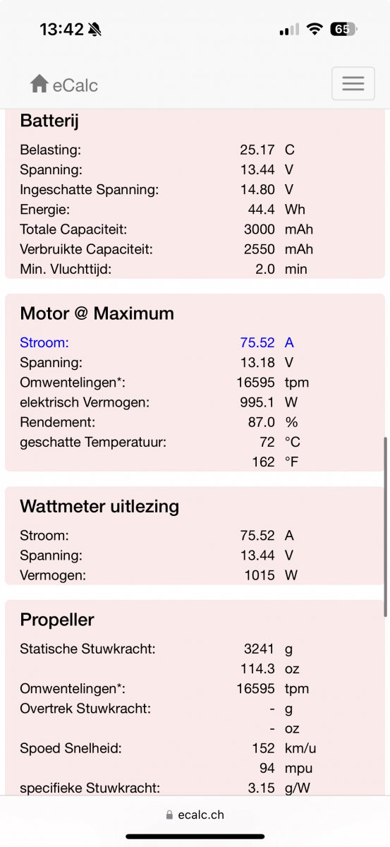

er staat een heli motor op de scorpion 3226-1400kv. Die persoon vloog op 4cellen en met een carbon klapschroef( maat onbekend) maar als ik een meter erlangs leg kom ik uit op iets van een 9.6inch proper zit een turnigy plush 80amp esc op.

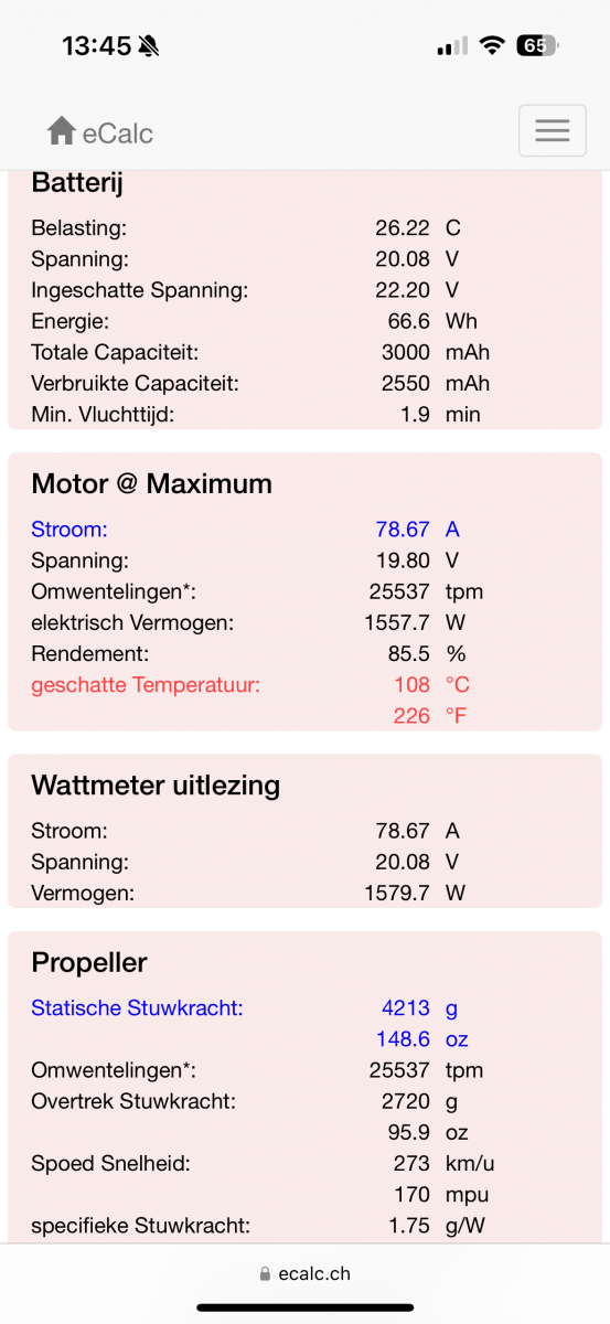

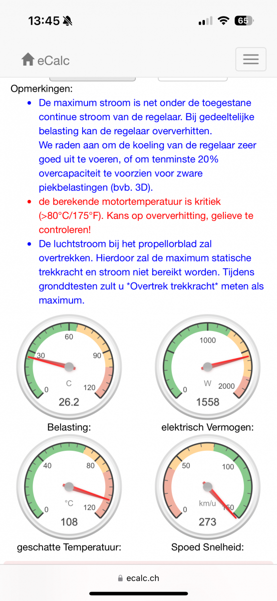

nu kan de motor ook 6cellen aan, maar geen idee of ik dan nog goed qua amps zal zitten, en welke schroef ik hier het best op zet) google geeft geen resultaten met propellor daar hij voor heli gebruikt word natuurlijk
