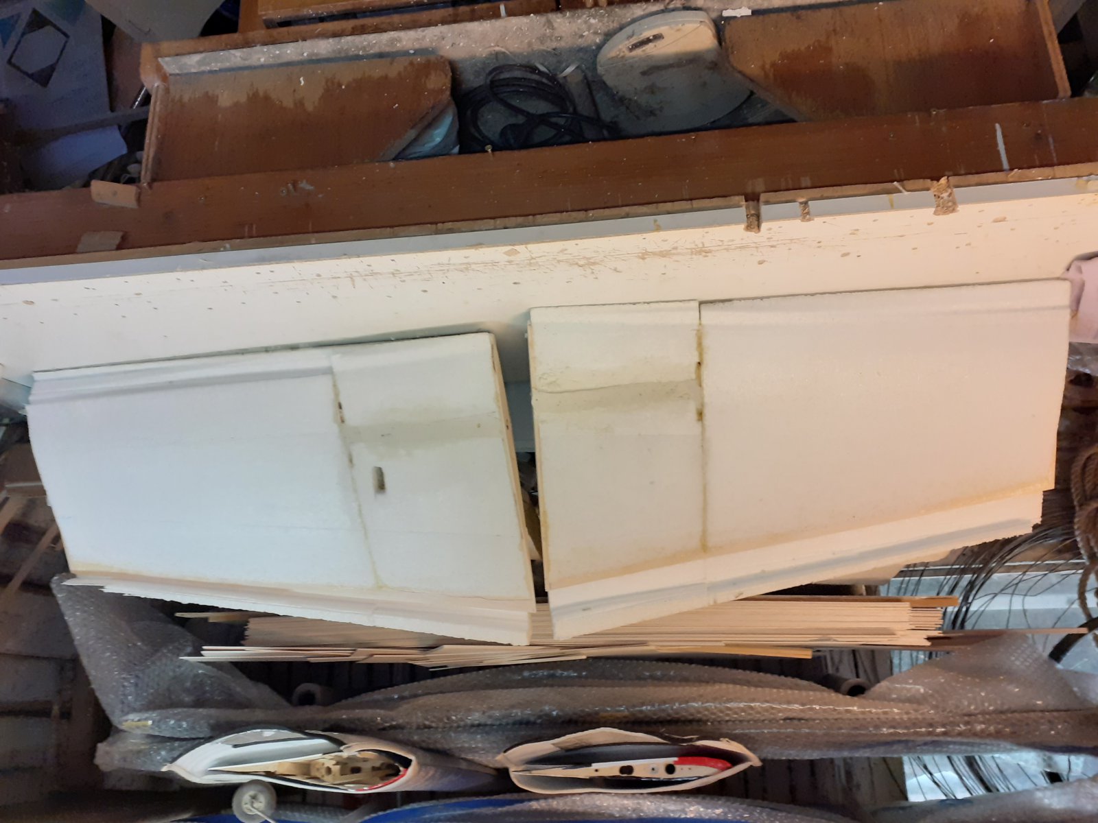

Span 122 cm Deze gekregen, na een paar verstevigingen in de romp , vervangen van stabilo servo, motor inbouw, nieuw onderstel en centreerpin van de vleugel ziet deze er zo uit. Bij het invliegen ging het goed mis, moest veel te veel down trimmen en terwijl ik er mee bezig ben geraak ik wat te ver weg en had niet door dat ik al voorbij een rij bomen was op 200 m van de piloot box resultaat bij het terug keren zak ik iets en eindig in in een boom. Resultaat vleugels totaal los , spant aan achterzijde vleugel gebroken en gebroken prop . Dus 2 vleugels in aanbouw met schuimkern en 1.5 mm half harde balsa als indekking . DE vleugel verbinder en de vleugel buizen heb ik gebruikt in de nieuwe vleugel, om alles uit te lijnen heb iki een gleuf in het schuim gesneden en alles op de romp uitgelijnd , de vleugel buizen vastgezet met spuitbus hardschuim en laten uitharden en dan de versteviging aan het einde van de vleugelbuis gelijmd,

Hoe rekening met ca scharnieren en piepschuim vleugel. Straks is al het schuim achter het scharnier weg.

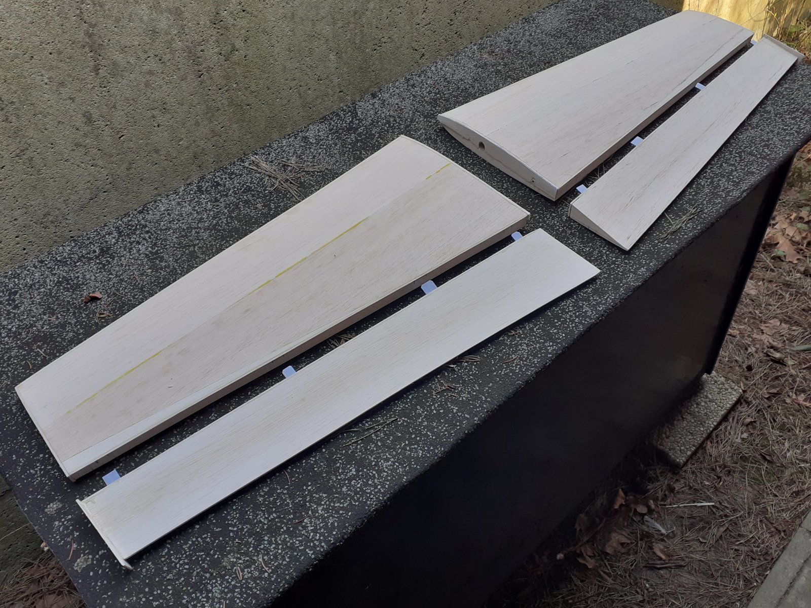

Ik lijm met epoxy of PU, ca gebruik ik alleen om de balsa plankjes aan elkaar te zetten voor ik indek.. Epoxy verdun ik indien nodig met brand alcohol omdat aceton het schuim oplost. Dit is al mijn 5e vleugel die ik met schuimkern bouw , weegt iets meer dan ribben door volle indekking maar veel sterker. Deze wegen nu 195 en 197 gr / stuk met servo afm. 35/21 X 60 cm profiel NACA 0009 Met een Lipo 3S 3300 i zit ik nu aan 1650 gr, benieuwd wat er bijkomt met de indekking ? 50 gr ? 1700 totaal. Vleugel opp 33,6 dm² vleugel belasting 1700/33.6 = 50 gr dm² stall speed 32 km/U
Scharnieren worden gelijmd met epoxy en zitten in versterking, blokje balsa verbind de onder en boven schaal zowel in de vleugel als in de aileron, bij de hevel 40 mm breed.

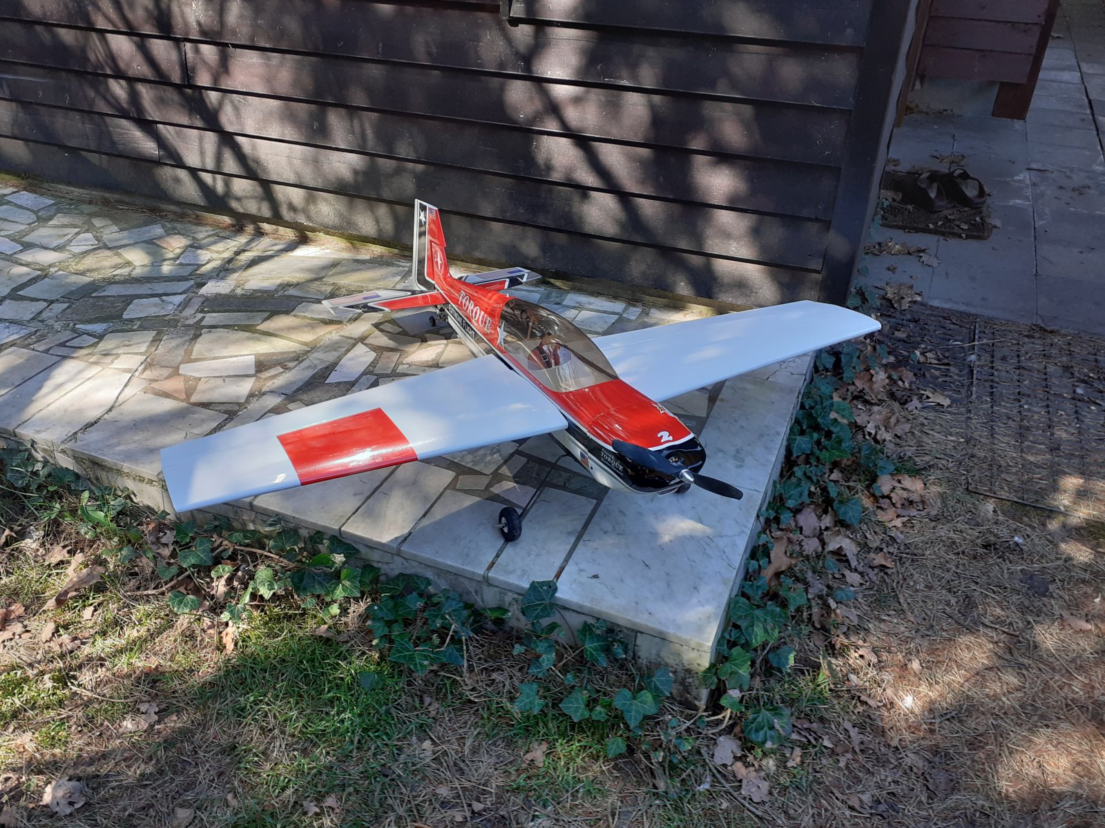

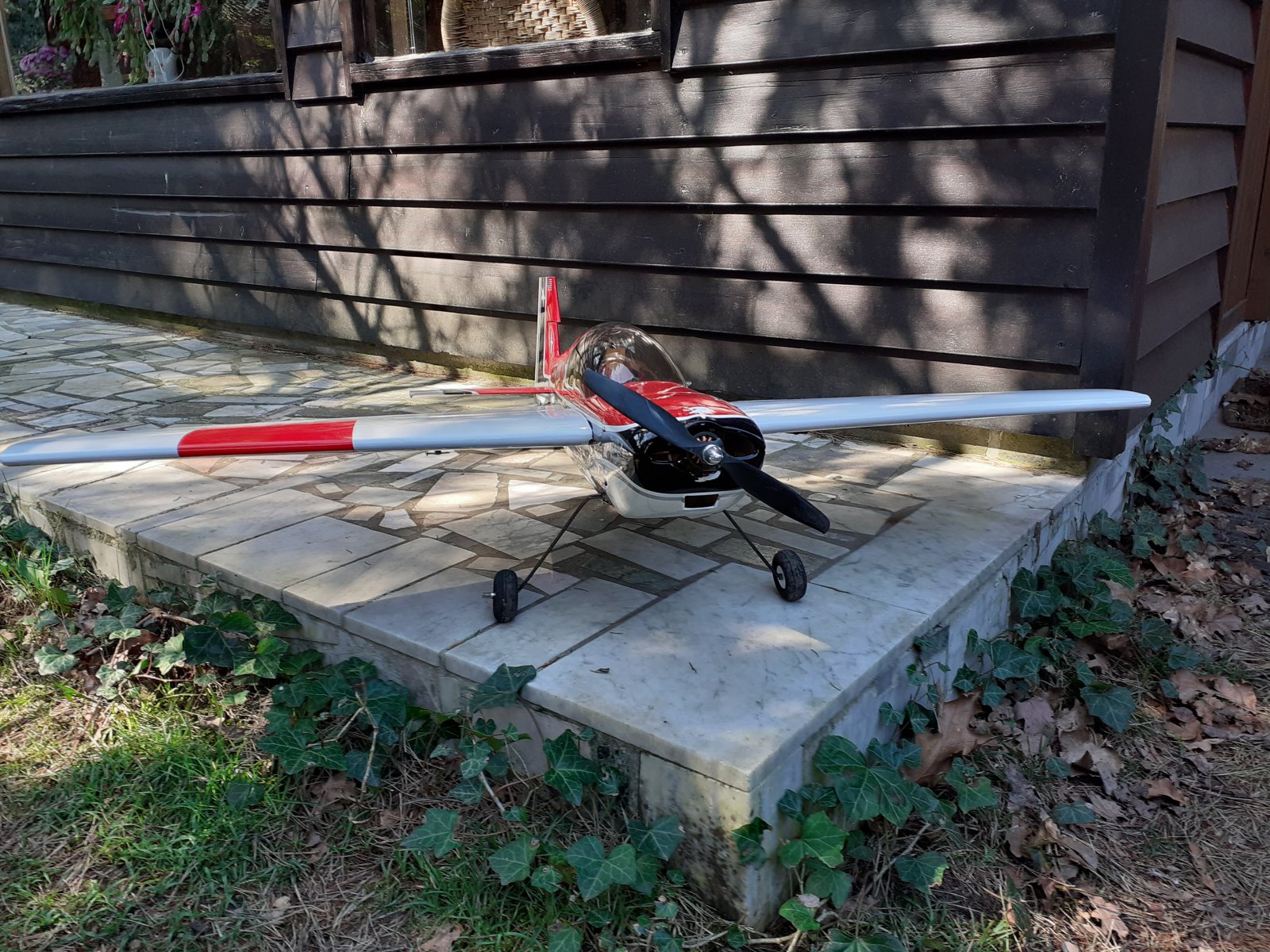

Vleugels bespannen , scharnieren gelijmd , en dit is het resultaat Gelijk vandaag de maiden gedaan , een clublid met ervaring in dit type heeft hem ingevlogen . Na het trimmen heb ik over genomen dat ging goed een paar minuten wat maneuvers gedaan , een low pas en de volgende ronde gelijk een landing . Nog 2 vluchten gedaan met in totaal 6 start/landing . Was een beetje bang dat ik na meer dan een jaar alleen maar zwever vliegen het een beetje te heftig zou zijn voor mij , maar met alle uitslagen minimaal en dit rustige weer was het buiten verwachting relax. Dat smaakt naar meer .
Voor een slopertje toch weer erg netjes geworden. En gefeliciteerd met je eerste vluchten, dat je er lang plezier van mag gebben.
dit type toestel KAN heel grof gevlogen worden... Maar ze kunnen zo verschrikkelijk rustig hun ding doen. zeker met een beetje power onder de kap.. lekker rustig omlaag komen, low pass, en daarna op het gemakje de neus recht omhoog parkeren en met dezelfde rustige vaart recht omhoog verder
Mijn prop 12/6 die 430 W trok was gebroken nu staat er een 11/8 op 350 W . Nieuwe prop 12/6 besteld Toestel heeft nu vleugels van 35/21 X 60 cm + 14 cm romp geeft een span van 134 cm gewicht vleugels 540 gr Vlieg klaar 2008 gr met een lipo 3 S 3300 50 C die weegt ook al 335 gr
Nog even een cijfer dat nuttig is , het verschil in gewicht voor en na het bekleden met HK folie 80 gr voor de totale vleugel. Opp vleugel = 33.6 dm² X 2 = 67.2 dm² voor onder en bovenkant ~ 0.7 m² 80 gr / 0.7 m² = 114 gr / m² dat is natuurlijk met alle dubbelingen en versterkingen.
