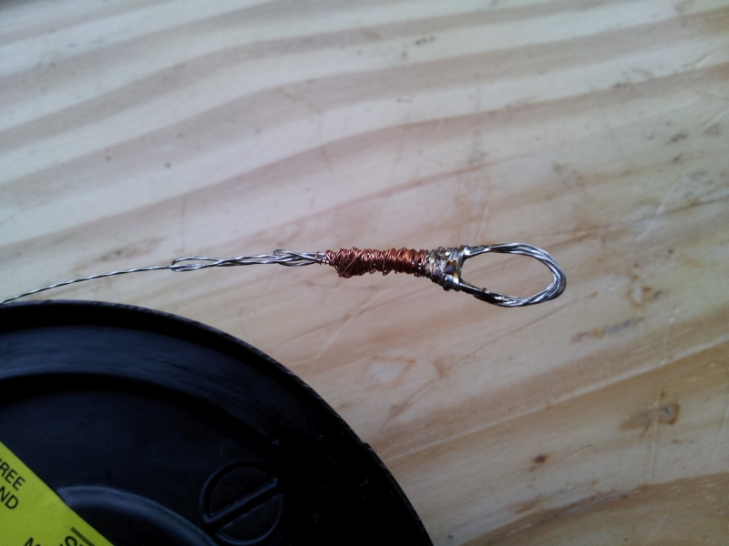

    Hier zie je een oogje, waarmee ik modellen met 10 cc motoren of equivalent vloog, van dit type oogje heb ik in 50 jaar nog geen een kapot gehad.
    Wel 2 x lijn gerelateerde total loss gevallen:
    1 x foute connector, met zo'n kogel/draaikoppeling en 1x lijnbreuk (roestvrijstalen lijn, een weggespat, niet ontdekt druppeltje rvs vloeimiddel).
    Verder een keer een set lijnen (met eyelets) gewoon zo'n oogje kapot getrokken. Maar daarom doe je lijntrekproeven, dus geen consequenties.
    Doe mij maar niet-rvs lijnen met handgevlochten, op het cruciale punt gesoldeerde, oogjes.

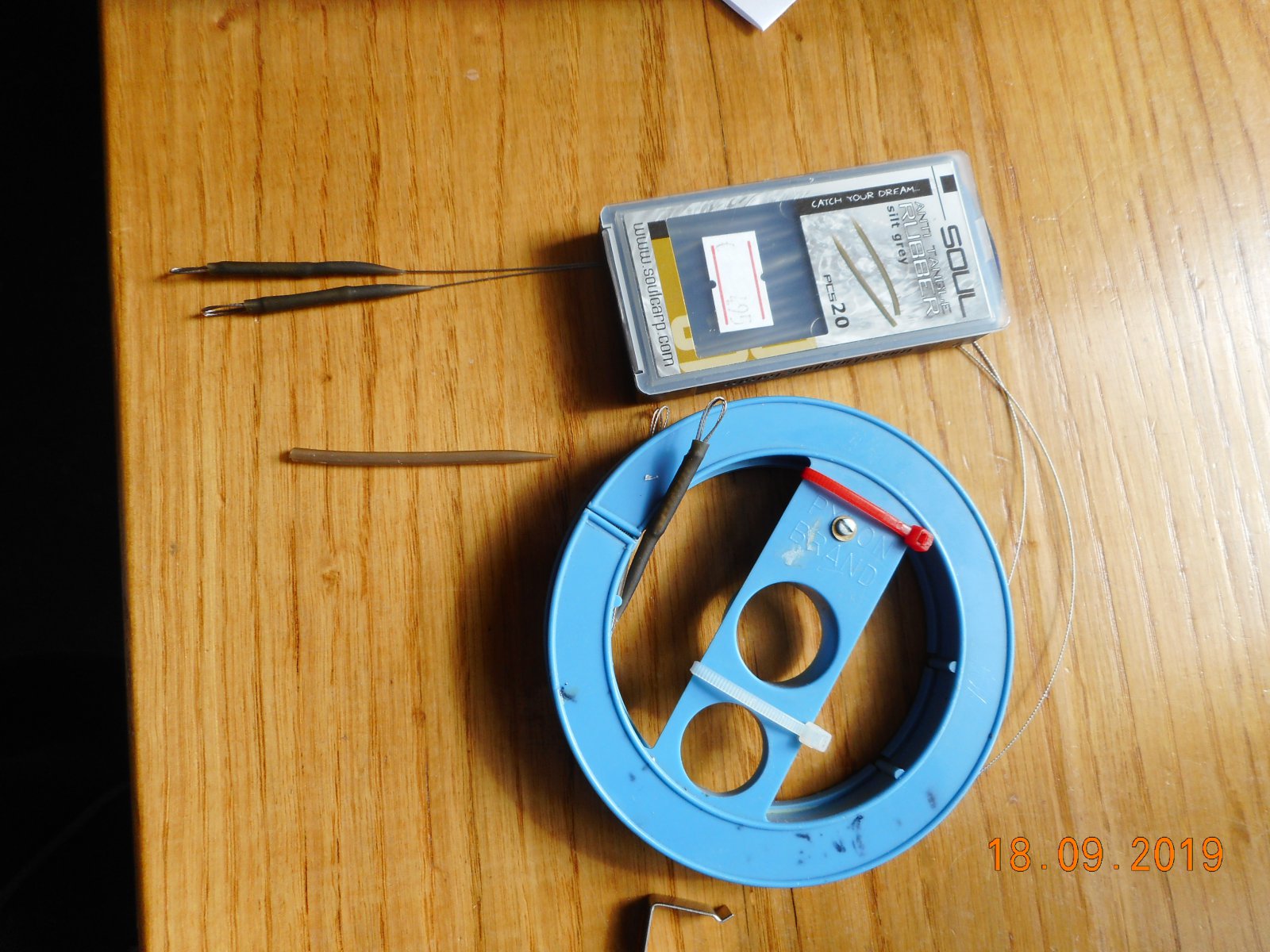

    Oogje maken zoals jij dat doet, maar dan niet solderen maar een koperen buisje in het midden dicht knijpen.
    Dan een anti-tangle rubbertje er overheen schuiven, (vissportwinkel) met een beetje WD40 eronder.
    Iedereen doet het anders, maar ik soldeer daar liever niet.
