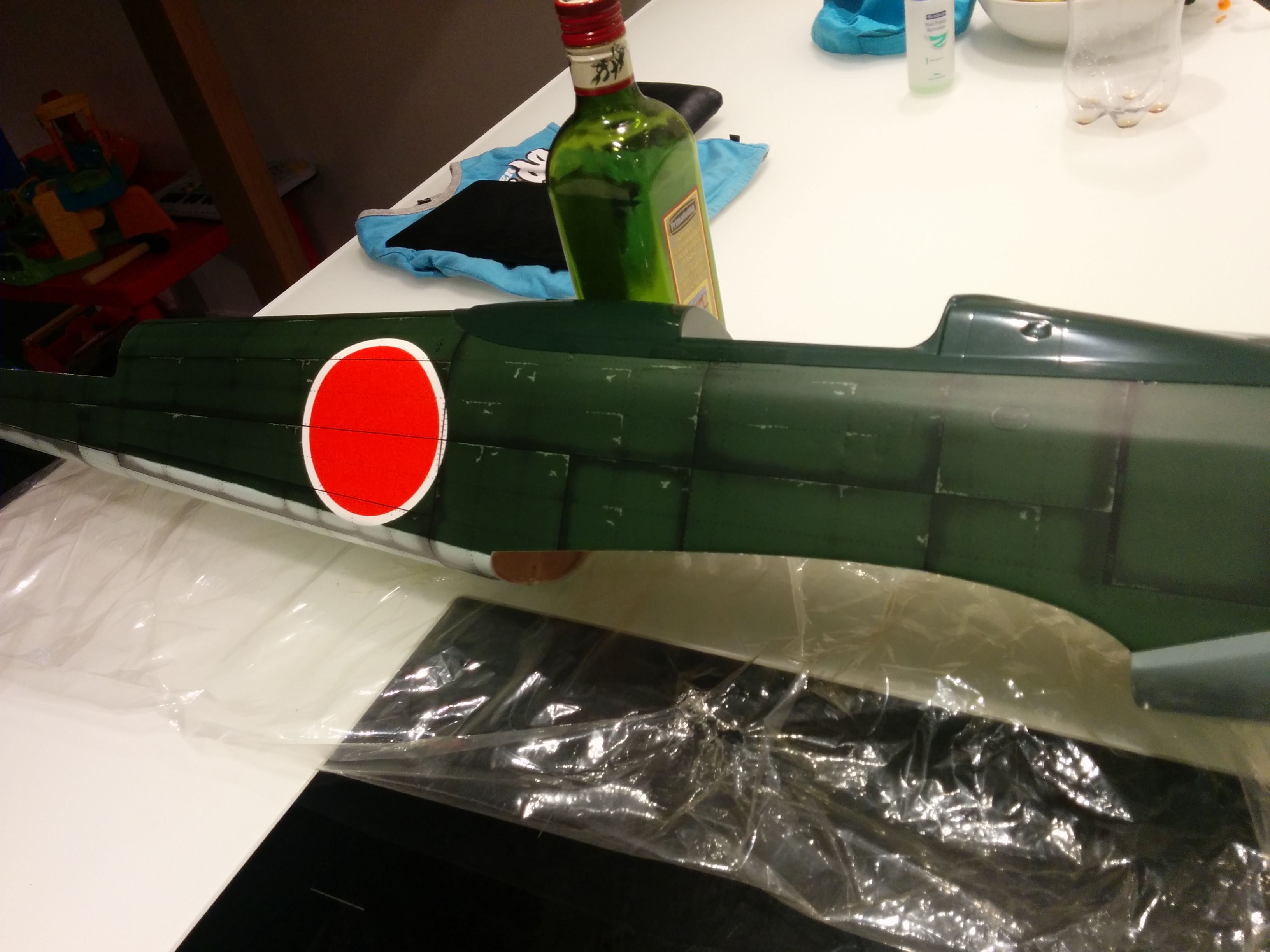

Hallo, Afgelopen januari ben ik begonnen met het modelvliegen en mijn kennis over modelbouw is erg nog beperkt. Daarom hoop ik dat jullie mij met het volgende kunnen helpen. Onlangs heb ik EZ Zero (uit 1992, nog nieuw in doos) overgenomen. Dit toestel is bedoeld voor een 40-50 2stroke of een 60-90 4stroke. Graag zou ik dit toestel uitrusten met een electro motor. Maar heb echt geen idee wat voor electro setup voor dit toestel geschikt zou zijn. Het mooiste zou zijn om de Zero met een 4s lipo de lucht in te krijgen omdat ik deze een aantal heb voor mijn FW-190. Heeft er iemand suggesties? Gegevens van de Zero: Houtbouw met foam bekleding Spanwijdte 1510mm Gewicht met brandstof motor tussen de 2800/3100g Propeller advies van EZ: 11x7 10,000rpm high speed 11,5x7 9500rpm Good acceleratie 13x6,5 8500rpm best overall De laatste prop optie heeft mijn voorkeur. Alvast bedankt☺ Groet Coen

Ja, is 'mooi'... naar de stand van de techniek, bedrukt vinyl, ABS/Styreen opzetstukken. Hebben ook een zekere grofheid. Maar dat maakt ze wel charmant. Onder die internet 51B mogen wel grotere wielen... die kleintjes haken. Op een betonnen plaat zal dat nog wel gaan, op een graspiste is groter ook direct beter. Maf... Ik had behoorlijk wat treffers. Is maar wat de mensen braaf willen neerpennen. Maar zoeken via 'plaatjes' geeft veel meer gerelateerde treffers... EZ heeft heel wat fraaie modellen in de markt gezet. Ook een 'mooie' watervlieger... Mermaid... ging voor een tijd terug de absolute hoofdprijs op eBay-USA ;-) Wel je hebt een mooie deal gedaan met fraaie klassiekertjes. Dat vliegen zal snel goedkomen Zeg, die lege fles daaro op de foto... Saké??? Gr Bas
Idd, ik dacht dat dat wel gepast was om eerst een fles saké burgemeester te maken alvorens de doos open te maken Neen toch niet........olijfolie Zojuist heb ik EZ Pilot O.K. Models als zoekterm gebruikt. hierop heb je inderdaad een stuk meer hits! Bedankt Bas Klopt dat de techniek hard is veranderd. Als je het vergelijkt met een schuimpje, daar zie je de paneel lijnen "echt", tenminste bij mijn FW-190, maar moet zeggen dat EZ het ook mooi voor elkaar had in de tijd. En alles past erg netjes. Gr Coen
