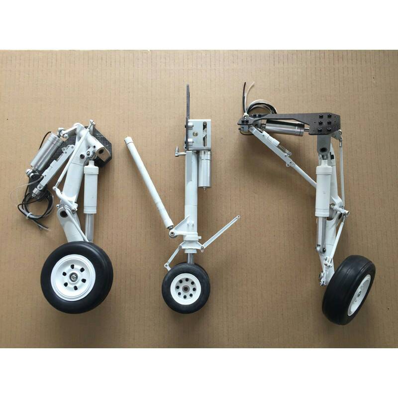

En dan is het gear van yellow aircraft ook geen schaal gear. Welke wel in de buurt komt is de nieuwe van Jetlegend
Hee Ger,
het hoeft niet 100% schaal te zijn maar het moet er wel 'echter' uitzien ;-)
Ziet er lekker grof uit dat look alike gear, zal een paar centen kosten.
Ook om te maken ben je alleen om het te tekenen al een poosje zoet.
BV een gear voor bv een Avonds F104 kost al een vermogen, laat staan voor deze F18.
Gear van Jet Legend schijnt € 1400,-- te kosten, maar da`s wel weer op lucht en dat gaan we niet doen.
We moeten soms uitdagingen hebben, kist hoeft zeker niet 100% schaal te worden maar wel duidelijk dat het een niet een 'out of the box' F-18 is van FB.
Beetje een C&C L-39 project word het maar dan een stap verder ;-)
Zal zo een fototje maken van het originele gear dan heb je een beetje een idee hoe het nu is en hoe het gaat worden.
Als ik de opbouw een beetje hetzelfde hou dan moet het best te doen zijn, denk ik :rolleyes:
Wat ik voor ogen heb zal er in ieder geval een stuk beter ogen onder deze kist.

Hier een echte poot:
Zitten een hoop stangetjes, pafjes en pieletjes aan maar als je dat even wegdenk is het een vrij 'eenvoudige' poot.
Voornamelijk rond met platte bevestigingsogen, moet toch aardig te doen zijn om dat redelijk voor elkaar te krijgen op de draai/freesbank uit het handje.
Met de bovenstaande foto`s is al een aardig idee te krijgen van de afmetingen, hoeken, etc.
Heb nog wel wat meer foto`s om te bepalen hoe de poten moeten komen te staan.
De retract units zelf zullen ook onder een hele andere hoek moeten komen te staan wil het gaan werken en goed in de romp vallen (klein voordeel dat deze romp vanonder vlak is ipv bol zoals op de echte).
Dus zoals gezegd maar eens wat gaan tekenen (op de oude manier met potlood en papier ;-) ).

Ter vergelijk hier het FB gear:

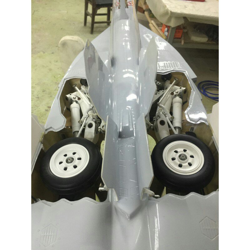

De luchtcylinder van de airbrake verwijdert, deze moet elektrisch worden.
Ook zal de houder weg moeten, deze is te hoog waardoor de airbrake niet goed sluit:
Ook de kielvlakken verwijderd, kist jheeft blijkbaar eens een tik gehad wast gerepareerd is.
Ook 1 van de voorste pennen zat er los in:
De openingen voor het gear in de romp waren minimaal en zonder deuren.
Vrijwel alles moet er uitgedremeld worden en voorzien worden van deuren:
