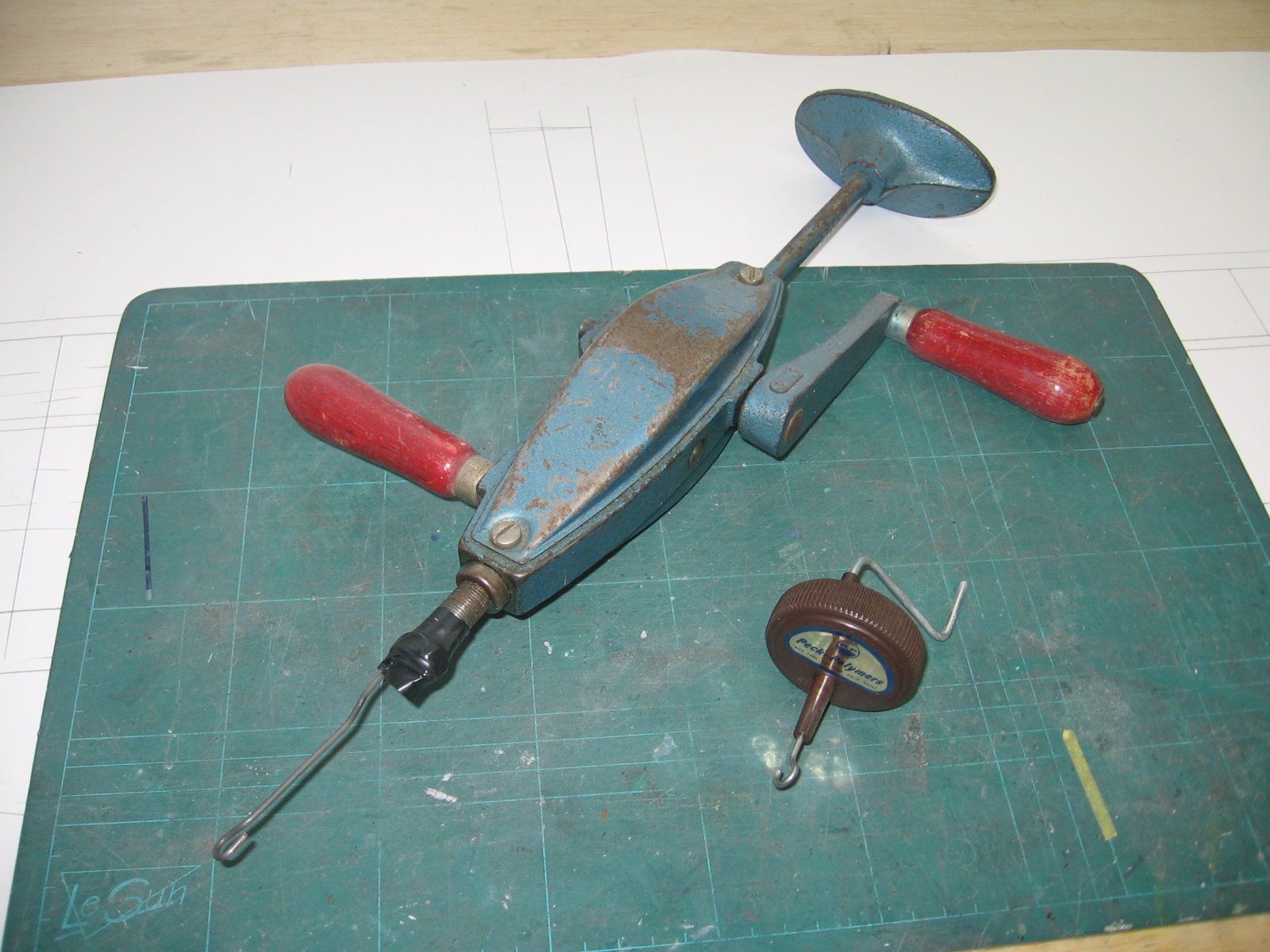

Bij rubbermotoren tot zo'n 8 gram is een kant en klaar windertje zoals rechts op de foto afdoende (dus tot en met een Senator). Overbrenging is 1 op 5. Voor het zwaardere werk is een ouderwetse boor geschikt (alleen is de mijne loodzwaar!). Modificatie: de boorkop weggooien, een 3 mm gat dwars door de as boren (viel nog niet mee) en dan een 2 mm pianodraad haak buigen die dwars door het gat gaat. De haak moet in een U of Z vorm gebogen worden, zodat hij met geen mogelijkheid uit het gat kan schieten. Omwikkelen met isolatietape.
Er zijn ook professionele winders voor zware motoren, maar die zijn prijzig en deze boor kostte bij de kringloop bijna niets....
