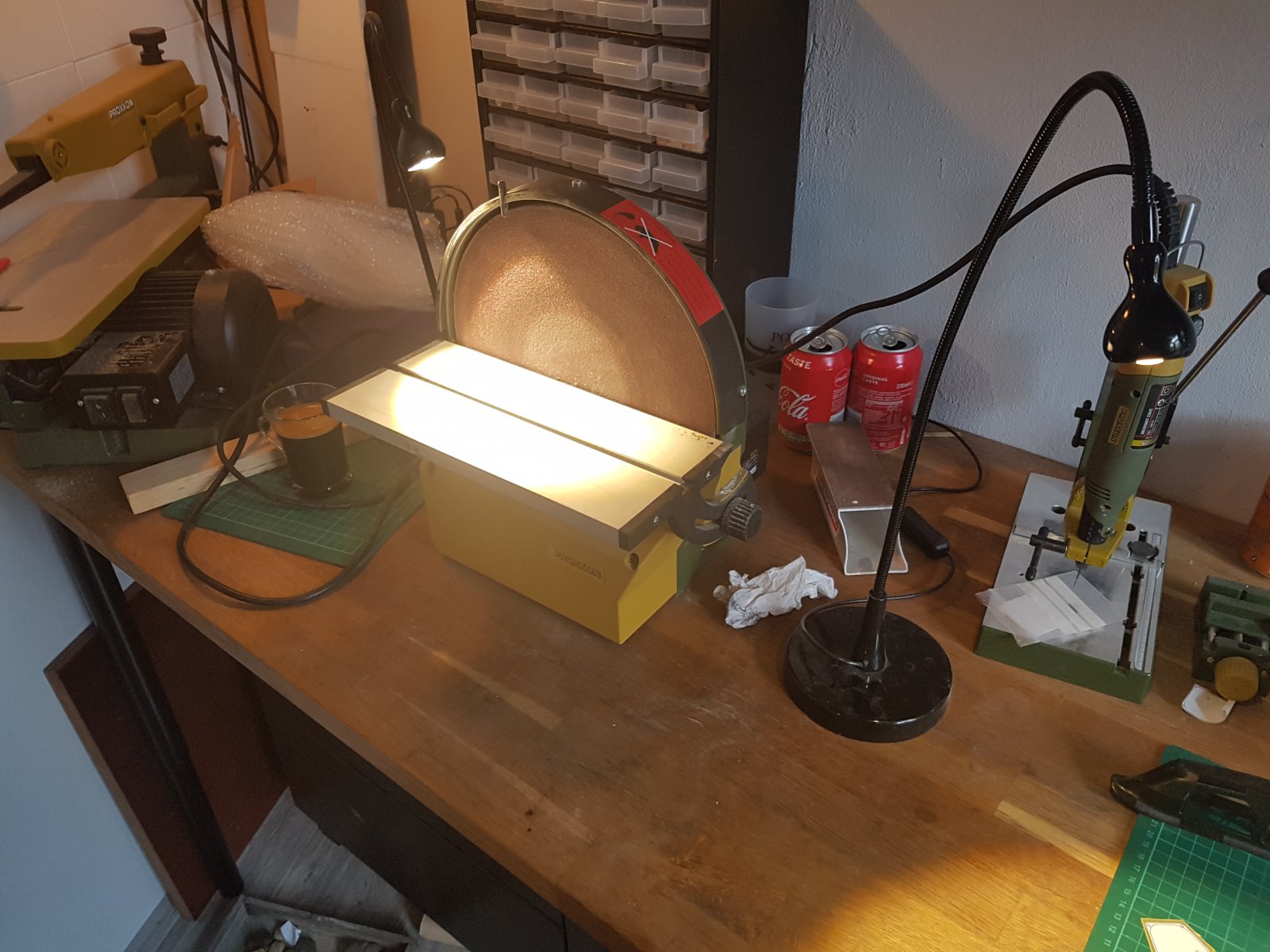

    De beste investering die ik ooit gedaan heb in de hobby. Goede machines...
