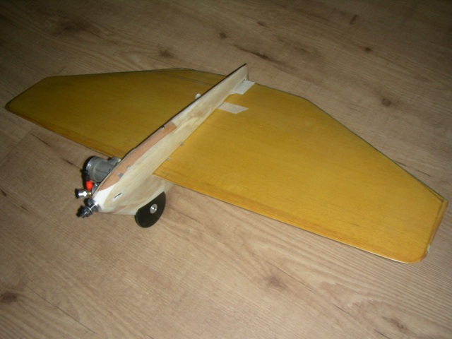

Hallo lijntrekkers,
ik heb mijn F2F kistje bijna klaar, maar voordat ik de vleugel definitief vastlijm wil ik weten waar het zwaartepunt ongeveer moet liggen.
Wie helpt mij verder?

Hoi Bert,
In een tekening van de Metkemeijers zie ik 2 cm van de voorlijst staan.
Ziet er leuk uit wat voor een motor zit er op
Groet Robert-Jan
Bedankt voor de info Robert-Jan.
Dan heb ik het zwaartepunt ongeveer goed. nog even wat priegelen met de besturing en dan kan de vleugel definitief vastgeplakt worden.
De motor die er nu in zit is een naar diesel omgebouwde speedmotor uit Rusland (UTCKAM). Voor 10 pond gekocht op de Nationals vorig jaar. Ik heb er nog een Cox venturi opgezet die al 40 jaar tussen mijn rommel lag. De motor loopt best hard op een klein propje, maar is (nog) niet echt handelbaar. Ik denk dat ik er eerst een FORA junior opzet om het weer te leren.
Bert
