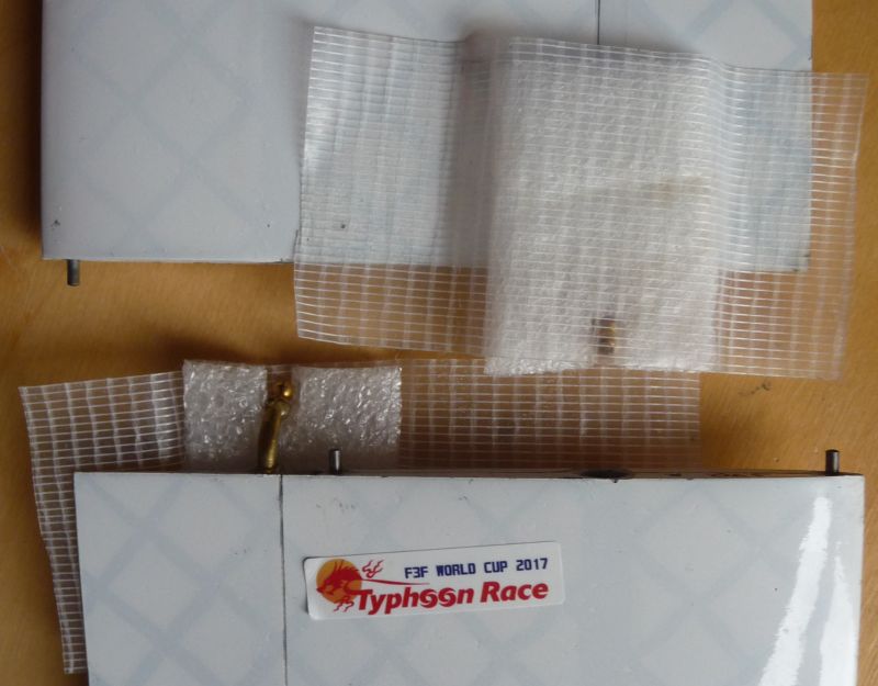

    De sportube is met stappen van 15 mm verstelbaar. De serie 2 die ik heb, tussen 123 cm en in theorie 224 cm. Voor ski's die zelf sterkte hebben zou dak kunnen, maar voor vliegtuigen zou je naar mijn smaak niet verder moeten gaan dan ~200 cm. Al deze maten zijn buitenwerks, aan de kant van de wieltjes is de hoogte minder dan over de rest van de lengte. De voorkant is redelijk afgerond (stroomlijn ;)).
    Al mijn scherpe gereedschap dat niet in de handbaggage mag heb ik in bubbelplastic opgerold in het nauwere deel waar de wielen zitten laten zakken/vallen. Daarna wat kleren die op de maat van de doorsnee van de tube heb gevouwen erop. Dit geeft een zachte buffer voor de gevoeliger inhoud. evenzo heb ik de 'kop' van de tube opgevuld met kleren als buffer.
    De vleugels heb ik in de hoezen per set om en om samen geplakt met brede tape die weer redelijk te verwijderen is. En wel zo dat de tippen niet zover komen als de wortel. Daarmee beperkt je de kans om de kwetsbaarder tippen te beschadigen.
    Tape om de 2 vleugels bijeen te houden, maar ook tape in (bijna) spanwijdte richting om verschuiven te voorkomen.
    De rompen in hun hoezen en een extra laag tape en shuim om de pennen voor de staartvlakken, zodat deze de rest niet beschadigen.
    De stabilo's heb ik voorzien van een bescherming van 5 mm geslotencellen schuim om te voorkomen dat de roerheveltjes door de vleugels heen zouden gaan.
    Daarna de stabilo's in de hoezen en alles gesandwiched in de tube laten zakken op de heenweg zaten er bij mij 3 set's vleugels plus stabilo's en 2 rompen in. De verbinders pasten er bij mij niet meer bij, die gingen in de handbaggage.
    Stefan en ik hadden één vliegtuig bij de ander in de koffer zodat bij schade of verlies niet een van ons niets meer had. Een voorzorg die misschien wel verstandig, maar niet noodzakelijk gebleken is. Stefan heeft een grotere Sportube serie 3 en daarvoor een binnenkist gemaakt omdat hij eerder een keer naar Noorwegen vanuit zijn vliegtuigraampje zijn koffer wel erg in de knel op de baggage kar zag liggen. Mijn Pace romp met zijn hoge kielvlak pastte trouwens niet in mijn tube, dus die ging er bij Stefan bij.
    Nu is alles zonder problemen gegaan, we hadden beide alleen de sportube als ruimbaggage en de rest als handbaggage. Het voordeel van gerenommeerde maatschappijen is dat ze in het algemeen zeer coulant zijn bij sportuitrusting, beide hadden we op het totaal van de baggage overgewicht, maar dat werd niet opgemerkt omdat de handbaggage (met de meeste van de ballast) niet gewogen werden.
    Alles bij elkaar dus een beetje plannen en dan lukt het!
