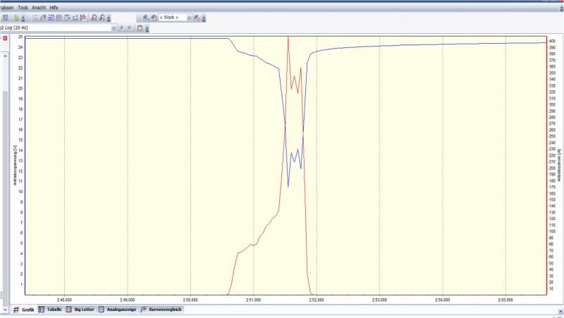

heb ruzie met neumotor 1512 en/of de markus 300A regelaar en/of de Sergei prop. Op 5S ging alles ok, bijna 3KW piek, 900Wmin opgemaakt in de rakken. Op 6S nu 3 keer een 6S pack stuk gemaakt. Heb de logger start op tijd gezet ipv op aanlopen bij 15A, zodat ik de eerste stroom piek ook mee kon meten: 400 Ampere piek bij het aanlopen. Ondanks de mooie ramp van 0.8sec. Al eerder dit jaar op 6S gevlogen: piek op 290A, 5.8KW piek. Landing ging na de laatste korte stijgvlucht ging niet goed. Model schoof net de greppel in. Staart stuk. Gelukkig had ik nog een romp.

Nee, dit is echt de 1512/1.5D, staat erop. Heb eerst de Markus controller nr.1 op de leomotion 3300 gezet met 18*19 RFM. Om uit te sluiten dat der iest mis is met de motor. Motor loopt aan, stottert en stopt. Weer 420A piek. Arme accu!! Nr.4.
full
Toen mijn andere Markus controller nr.2 van de 1511 afgehaald en aan de 1512 gesoldeerd, en weer de RFM 18*19. Kom ik op 210A en 4KWatt piek. Dat is normaal. De neu1512 1.5D is dus ok.
Conclusie: de Marcus controller nr.1 is stuk. Helaas. Hij piept wel vrolijk de normale toontjes als ik hem aansluit.

helemaal zeker ben ik niet, maar zowel de leomotion als de 1512 stotteren bij deze ene Markus regelaar en ze stotteren nog niet bij de andere regelaars (CC en Markus). Dus kortsluiting in de Markus regelaar kan verooraakt zijn door het solderen van nw kabels. Toch iets te heet gemaakt of iets geraakt? Nadere inspectie volgt.
