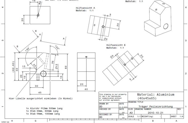

F5B peilinstallatie tbv piloot
Heeft iemand van jullie zoiets in gebruik?
full
Zelf gemaakt of laten frezen volgen de tekening van Domi van Amperejunkies?
full
Wat waren de kosten van het frezen?

Zoiets heb ik wel eens bij training gebruikt.
Helpt goed om je keerpunt op het A-rak te bepalen.
Iedere meter teveel op het A-rak is zonde. Reken op competatief niveau op keertijden van 0.6sec en minder voor het A-rak, dan heb je wel een idee hoe dicht je bij het rak blijft. Tevens helpt het de motor niet te vroeg aan te zetten en op tijd uit te zetten.
Heeft het zin als beginner? Nee niet direct. Vlieg je eenmaal strakke rakjes in de goede richting en rechtuit, goede bochten zonder snelheids of teveel hoogteverlies kan het de volgende stap zijn.
Bij de tekening van Dominique vind ik de hoek tussen de vertikale poten vrij groot. Ik denk dat ik die hoek iets kleiner zou houden. Maar als er een setje gebreerd wordt, houdt ik me aanbevolen, de statieven staan al klaar. Ik heb net een mailtje uitgestuurd naar een bekende om eens te informeren of hij dat kan en wil maken.

Rob,
In dit filmpje vanaf 4:05 kun je wat beelden zien van de rakken-peilinstallatie die ik gisteren geprobeerd heb:
17.04.2011 - E.M.C.R. on Vimeo
(met dank aan de Belgische vrienden voor het blokje wat de basis vormt)
Zal hem zaterdag meenemen.
