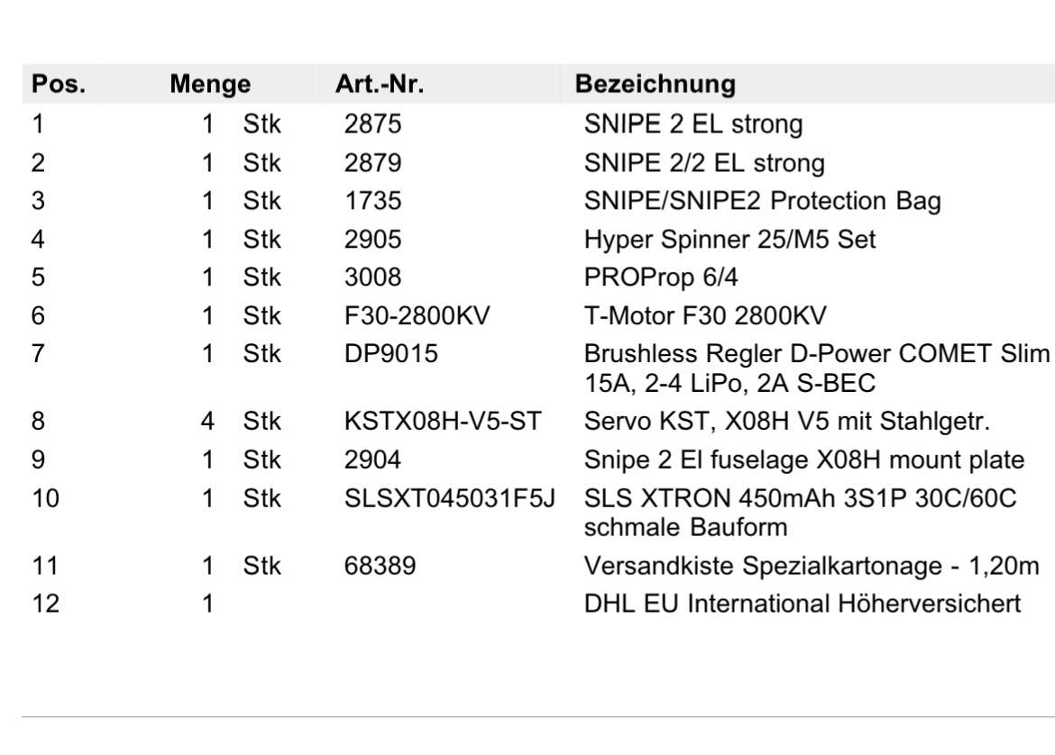

ik neig zelf naar een vladimir snipe 2 met door vladimir voorgestelde motor en regelaar zie bijlage, wat vinden jullie daarvan?
ik neem de single vleugel en volgens mij is de strong niet geschikt voor nog eventuele wedstrijdrn of heb ik dat mis ivm vleugelbelasting per cm2

Als ik perse iets moet adviseren dan zou ik de CX5 niet aanraden tenzij je erg gevorderd bent in het afstellen en naar de hand zetten van een zwever. Aan de Snipe ga jij geen buil vallen. Is een top vliegtuig. Wanneer je meer een floater wilt kun je de Vortex 3 of E-Flitz overwegen. De Fury ken ik niet. De Falcon F5K is absoluut een fijn toestel maar vraagt wel wat ervaring om goed mee te vliegen. De Snipe zal iets meer vergevingsgezind zijn verwacht ik.
Ten aanzien van de vleugel zou ik de lichtste nemen. Een strong uitvoering is wel wat robuuster maar ik heb het voor mijn dunne vleugelprofiel liever licht dan zwaar. Bij een dikker en wat meer floatier vleugelprofiel is het gewicht iets minder van belang. Ik weet niet waar een E-Snipe in de lichtste uitvoering op uitkomt, maar in Nederland mag je ook wedstrijden doen als je lichter bent dan 11gram/dm2.
