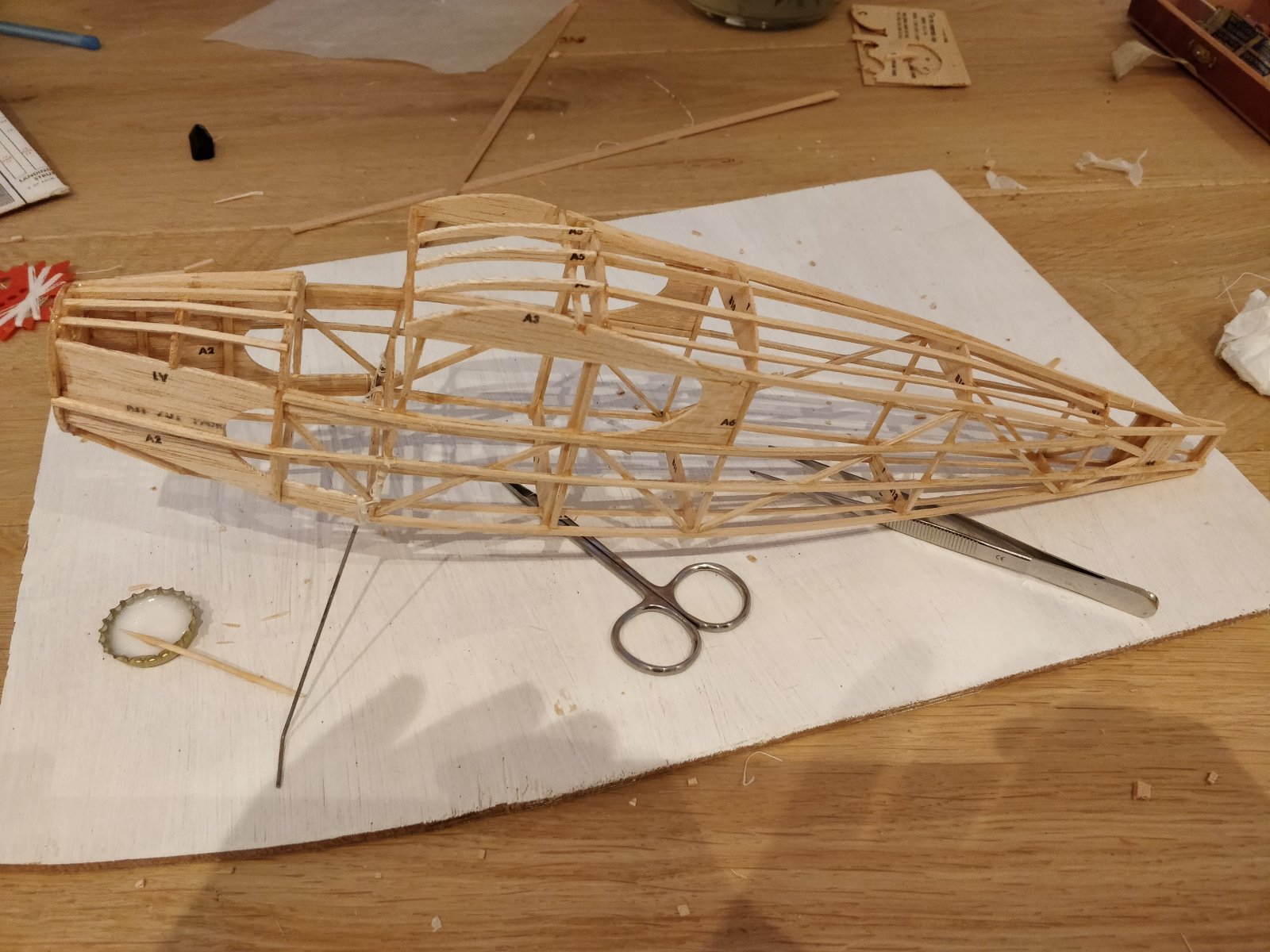

    Een begin is gemaakt, niet zo strak als alle voorbeelden maar tot nu toe redelijk tevreden. Ik heb nog epoxy staan, die zou ik over het papier kunnen schilderen om het steviger te maken. Is dat een idee?

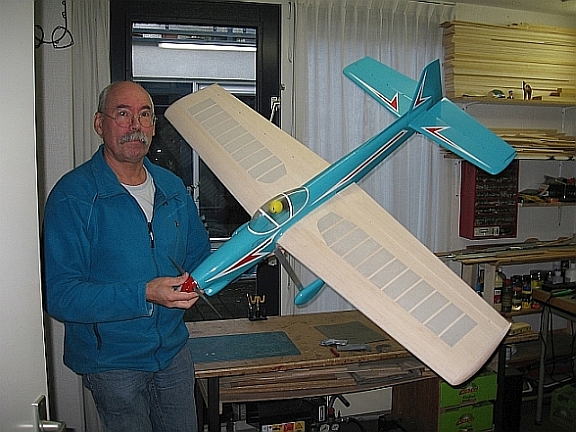

    Is -hoewel zwaarder dan nitro cellulose- inderdaad prima spul, heb het gebruikt op de tweede (deelbare) vleugel van mijn F2b kist.
    Met het verschil dat op de open gedeeltes zijde zit, met 1 cm overlap en over alles heen weer tissue.
    Dus geen constructie uit dunne balsa balkjes die makkelijk alle kanten op gaan....
    [​IMG] [​IMG]
    [​IMG]
    En de legpuzzle....
    [​IMG]

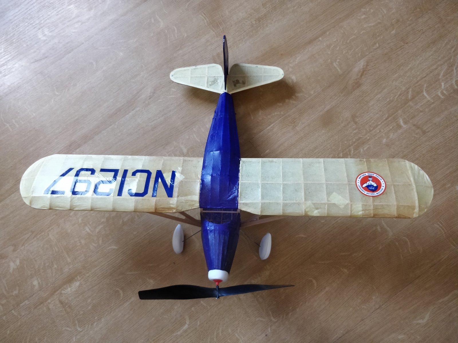

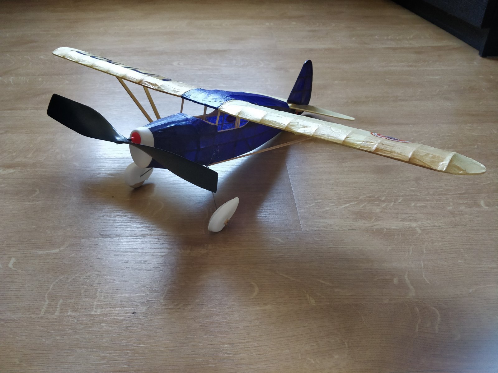

    Op advies van Wouter vloerlak gebruikt ipv spanlak om af te lakken en het spannen met tissue Prittstift.
    Bijgevoegde bestanden:
  19. Bruno van Hoek
    Bruno van Hoek Vriend van modelbouwforum.nl Forum veteraan
    Lid geworden:
    23 aug 2002
    Berichten:
    6.113
    Locatie:
    Almere, MVA (ex-Daedalus Amsterdam)/G&E/TFA
    [​IMG]
    [​IMG]
    [​IMG]
    Nou, dat is helemaal niet verkeerd!:thumbsup:
    Ik zie ook wel dat je nog geen ervaring hebt met deze methode en er hier en daar dus nog verbetering mogelijk is, maar wat je hier laat zien is vele malen beter dan wat ik aan 'eerste' modellen heb gezien.
    Nu trimmen en testvliegen. Vraag Wout ook om advies!
