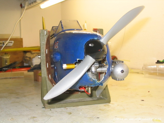

De schade aan het motorschot.

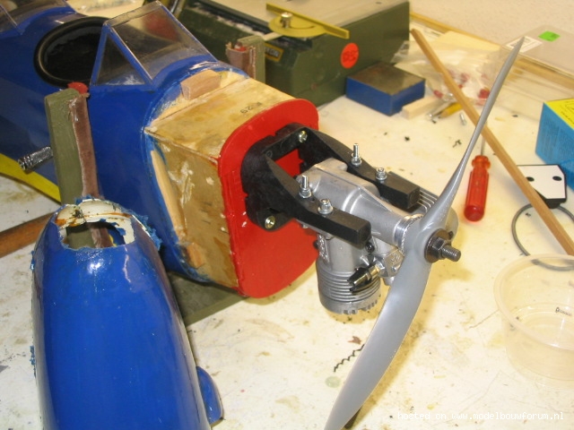

Een nieuw motorschotje erop.
Hier is het motorschot alweer ingelijmd met de nodige verstevigingen.

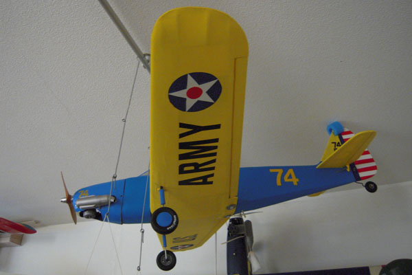

Ik heb er ook een (hoi!), thans nog als 'hangplantje'. Gecovered in Oratex
Eentje met een inmiddels flink doorleefde clubhistorie, gered door een club-collega uit een verbrande schuur, van een andere club-collega die er geen brood meer in zag.
Ik heb em over mogen nemen met een zwaar vermoeide OS FS 26.
Deze is alvast in de revisie en wacht nog op een krukaslager (OS 25 FX)..Die is inmiddels binnen.
Voor de sier heb ik er nu even een een OS FX 25 in gehangen met een 9 x 6 houten Top Flite... ook voor het zicht.
Ben van plan t.z.t. de FS 26 er weer in te zetten. (...kan zijn dat deze net iets te slap is)

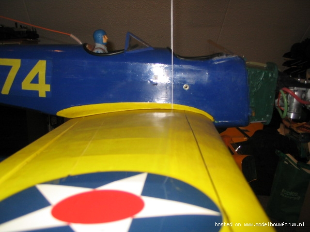

Ik heb het toestel even opgemeten en gewogen. Spanwijte is 132 cm.
Totaal gewicht is 2112 gram.
Ik heb de foto gemaakt van het balanspunt, dat ligt inderdaad op de hoofdligger, zonder kap (54 gram). Met kap hangt hij net iets meer naar voren.

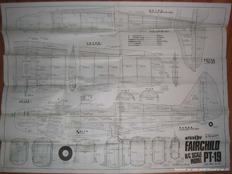

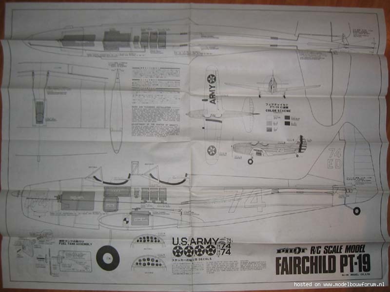

Wel, ik heb em binnen! Zaakje kwam niet goedkoop maar is meer dan de moeite waard.
Mooie doos met schitterende tekeningen. Bijna Graupner kwaliteit. Jammer dat het merk niet meer gemaakt wordt. Fabriek Pilot, O.K. Models is meen ik in de '90-er afgebrand. De scale bouwdozen hebben thans hoge verzamelaars status.
Ik zal de tekeningen laten inscannen bij Wim Veenstra hier in Groningen (pixelbestand) als ik daar weer in de buurt ben. In de regel is die zaak mailbaar.

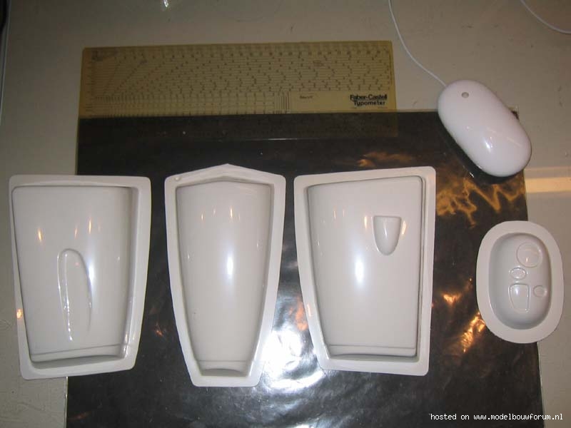

Neuskapje bestaat uit drie diepgetrokken ABS/Styreen stukken. Het ziet er goed en natuurgetrouw uit. Daar kan ik dus voorzichtig een negatief uit maken.
Ik maak eerst de revisie van mijn Calmato special af. Dan zal ik de kapjes aanpakken. Heb dus nog even geduld. Ik maak dan wel twee setjes, zodat je er een op die van jou kunt schroeven.

Hieronder wat veel belovende plaatjes!
De typo-meetlat is 30cm
