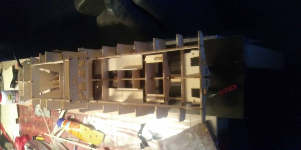

    Heb de spanten inmiddels opgezet nog niet verlijmt,wacht eerst tot ik alle materialen heb ben wel al begonnen ruimte te maken voor de motoren 1581525801389.jpeg

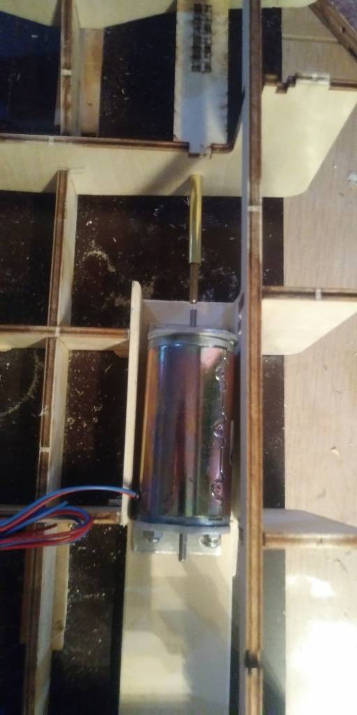

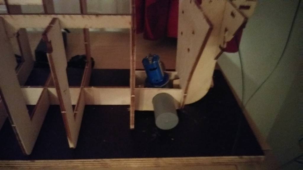

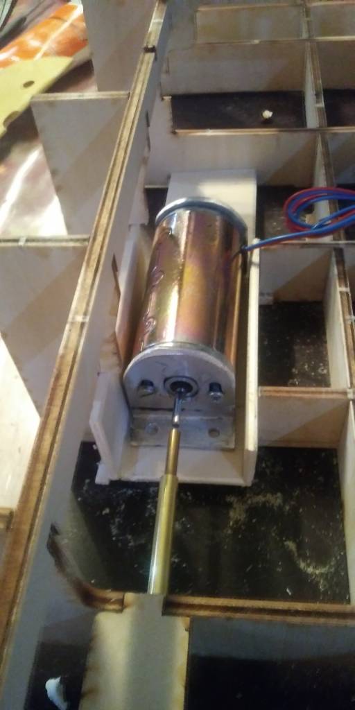

    Eerst de spanten uitgezaagt en toen stuenen voor de motor gemaakt nu wachten op de juiste schroefassen om alles af te stellen
    Heb de steunen zo gemaakt dat ik nog 5mm op en neer kan 20200212_192723.jpeg 20200212_192712.jpeg

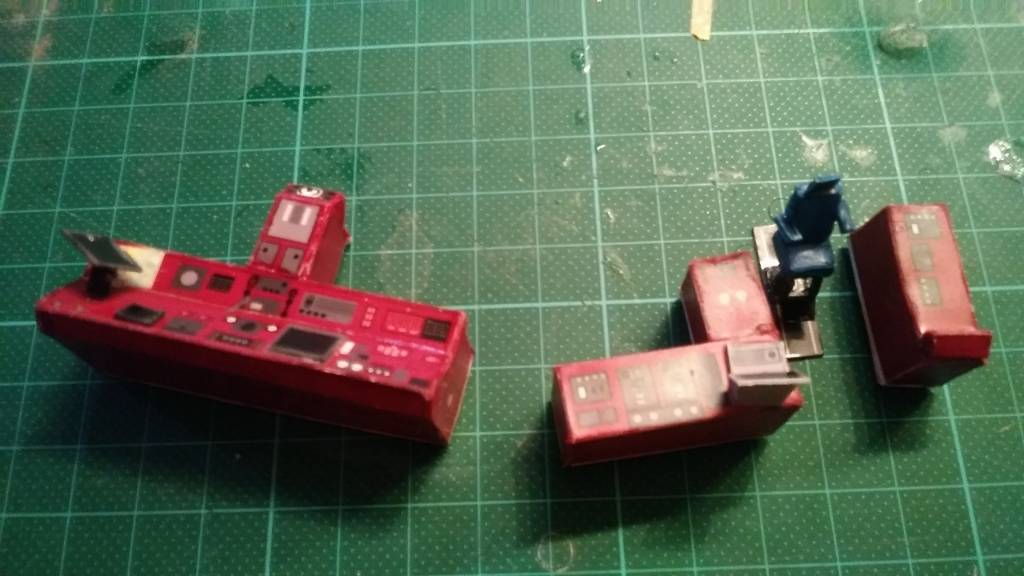

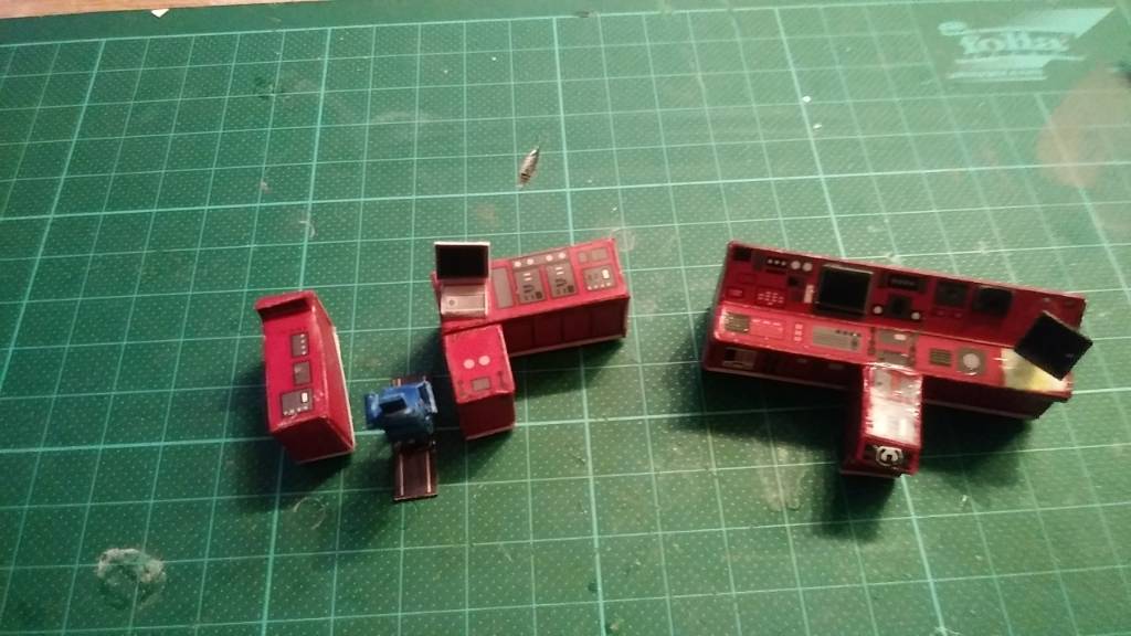

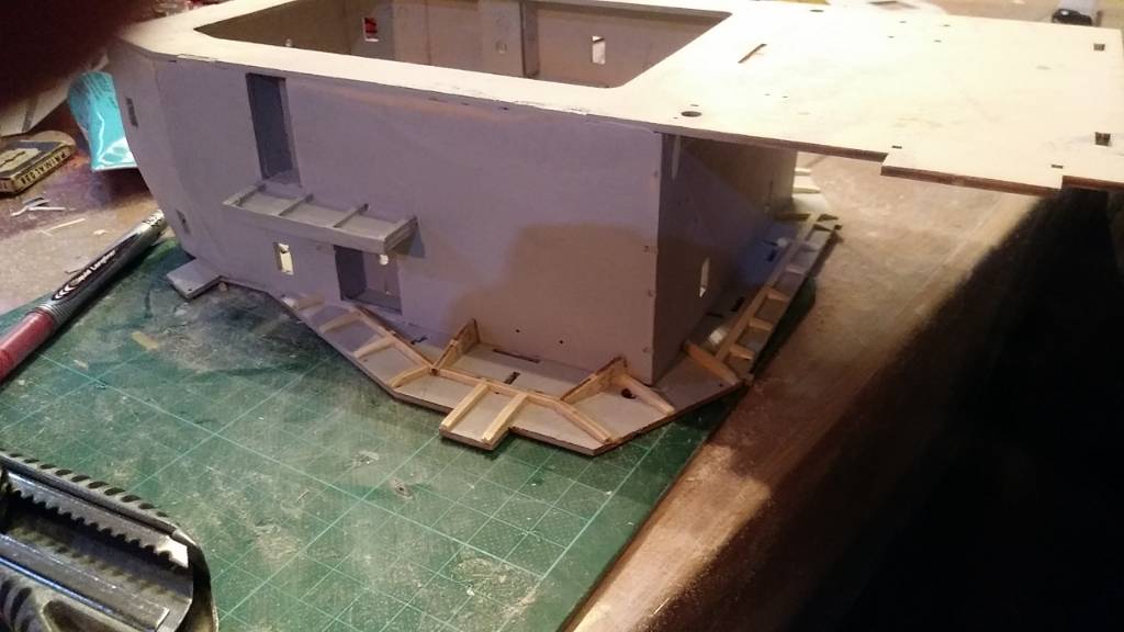

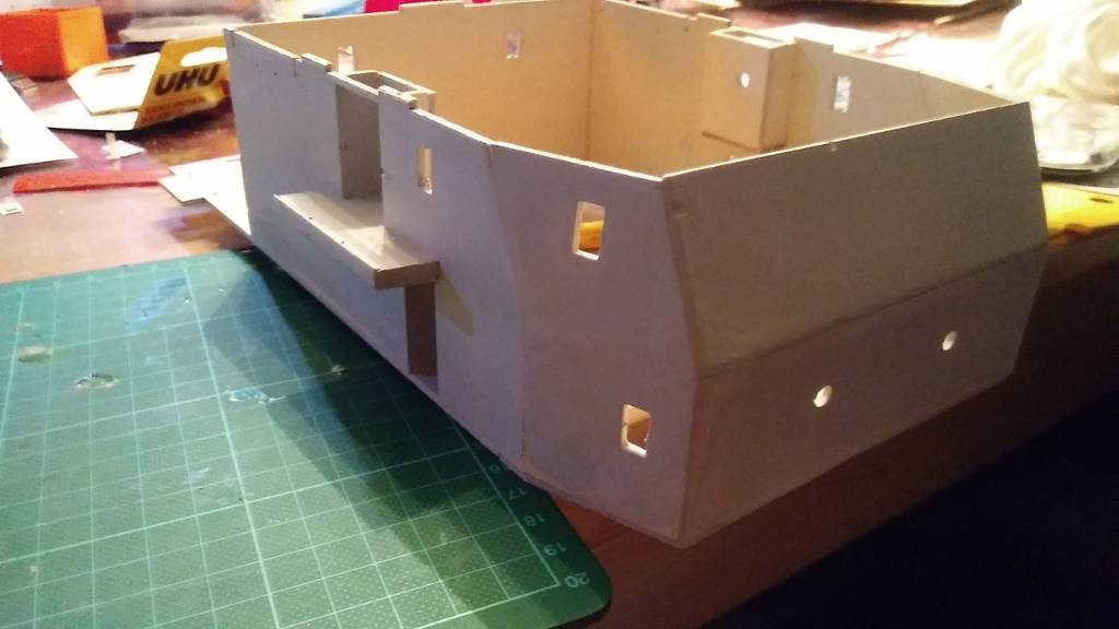

    Daar ik wacht op onderdelen kan ik even niet veder met het casco dus maar met de opbouw begonnen en de inrichting van de stuurhut 20200216_205513.jpeg 20200216_205112.jpeg 20200216_205051.jpeg

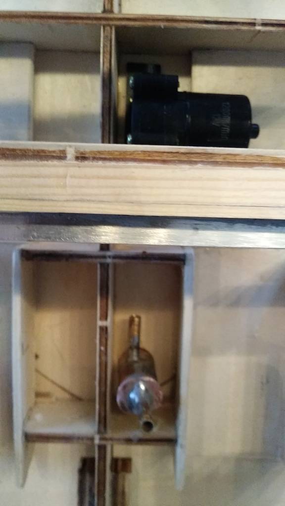

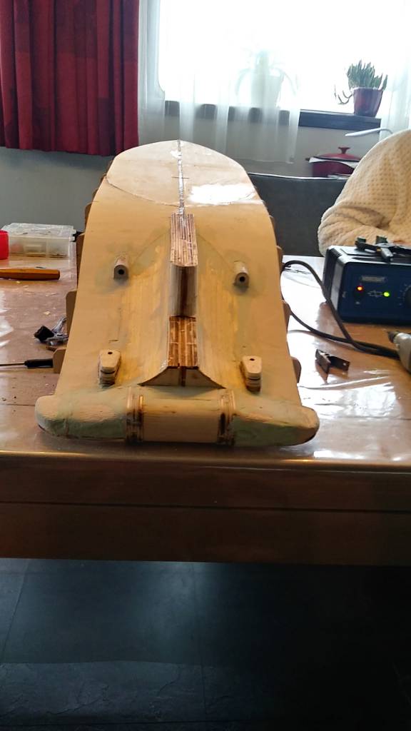

    Dus kunnen weer verder met de romp vandaag gelijk de voorste kopschroef ingebouwd de Raboesch 108-30 voor gekozen vind echte schroeven mooier 20200222_183929.jpeg

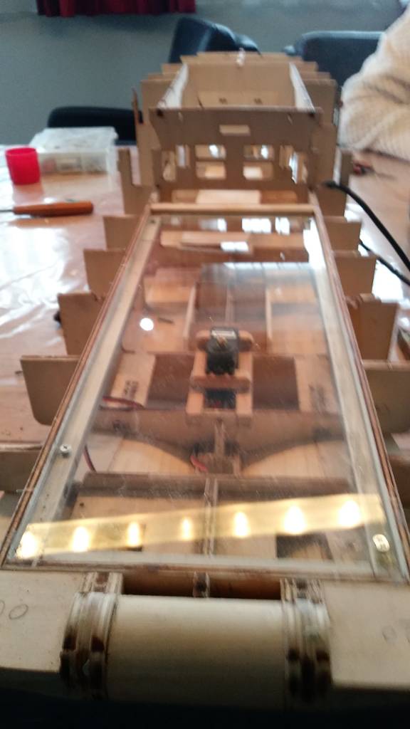

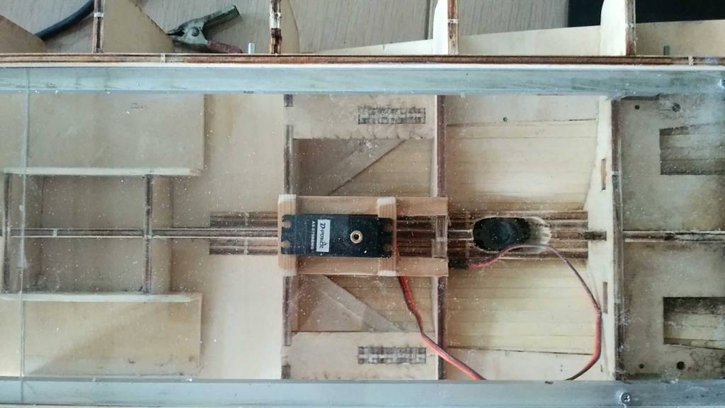

    Maar wel al vlak eronder gemaakt houder voor roerservo en plexiglas plaat met alu strips onder het achterdek gemaakt om het dek goed waterdicht te maken 20200315_113355_HDR.jpeg 20200315_113218.jpeg 1584268540674.jpeg

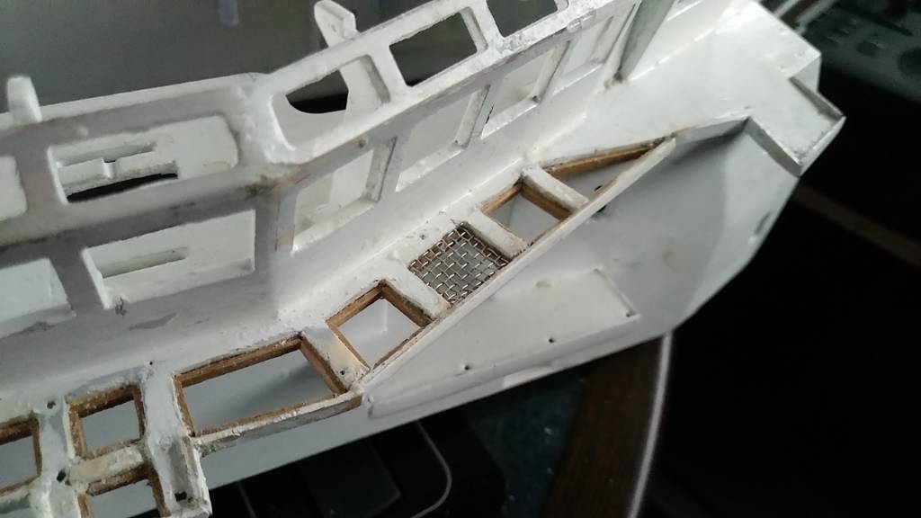

    Begonnen het dek rondom de stuurhut open te snijden en latjes in te maken waar later het roosterdek op kan 20200320_163900.jpeg

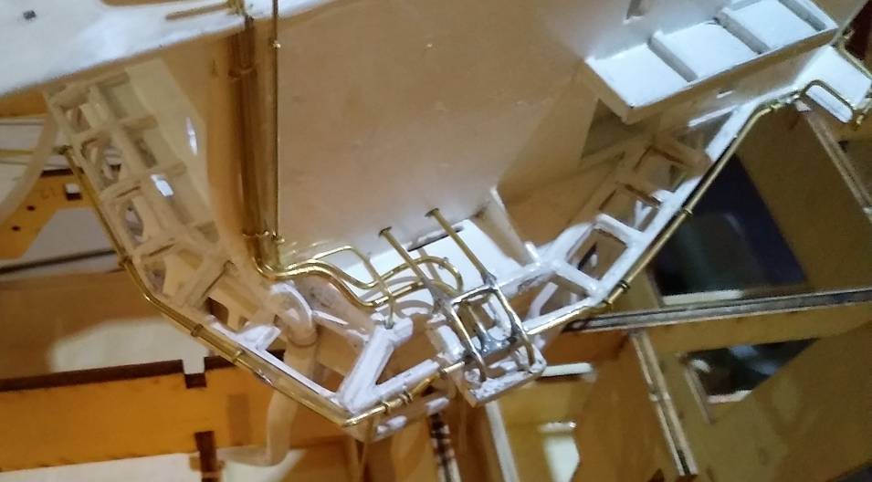

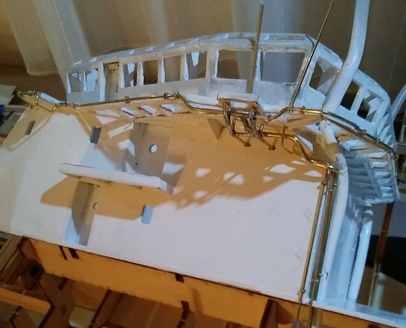

    Eerste stel waterleidingen op de brug aangelegd waterleiding%202.jpeg waterleiding1.jpeg Screenshot_2020-03-10-11-06-29.jpeg

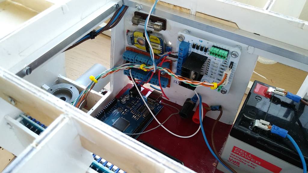

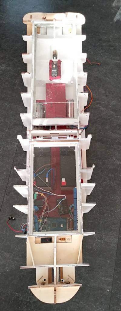

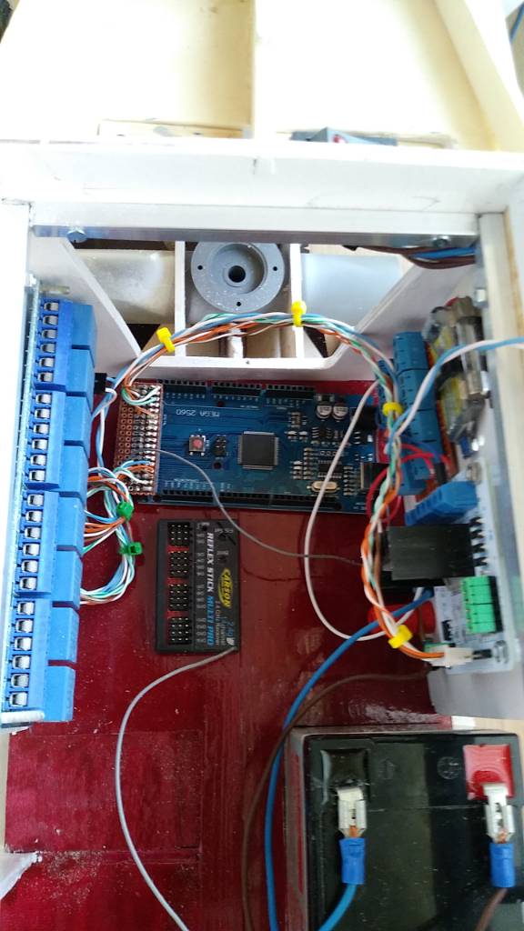

    Laatste tijd bezig geweest met binnenkant van de fairmont alpine

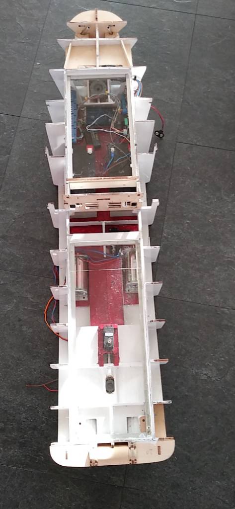

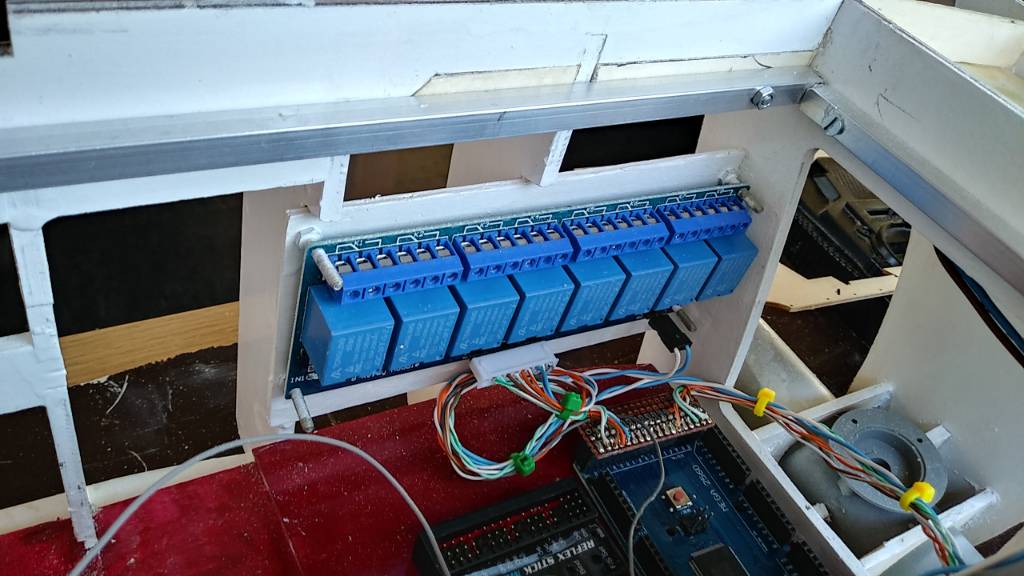

    Eerst alles geverfd daarna me bezig gehouden met de electriciteit moet nog een hoop aan gebeuren maar motoren besturing en relay's werken al via de arduino 20200401_181211.jpeg 20200401_181219_HDR.jpeg 20200401_181223.jpeg 312020183553.jpeg alpine2.jpeg

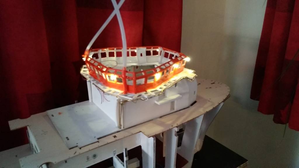

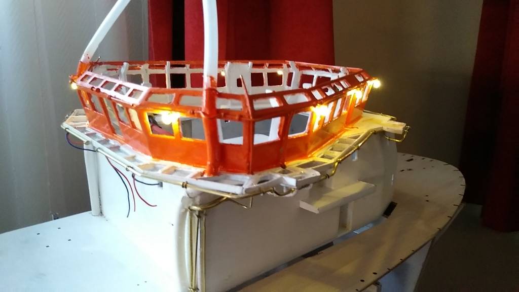

    Tijdje stil gestaan met de bouw maar vandaag de dekverlichting rondom de stuurhut aangelegd 20200426_193902.jpeg 20200426_193921.jpeg

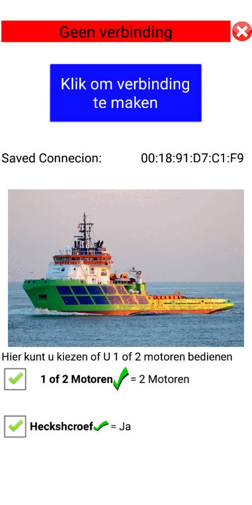

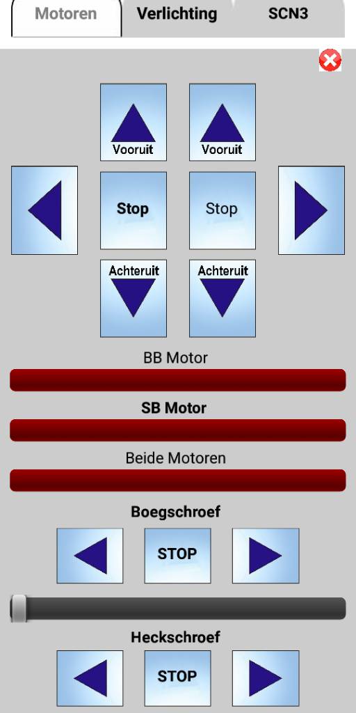

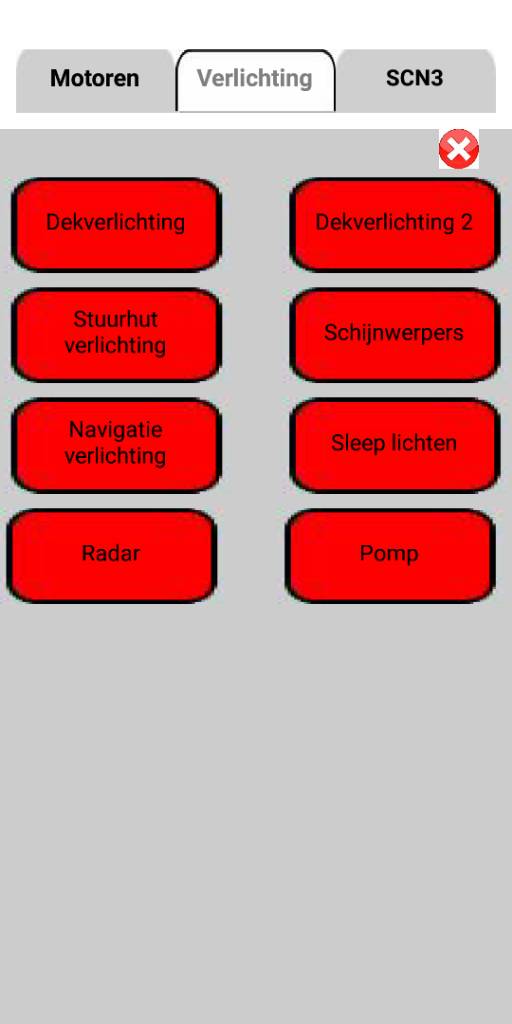

    ik ben wel bezig geweest een app te maken (is nog niet helemaal klaar)
    Kon op internet geen apps voor schepen vinden dus ben er zelf maar een gaan maken
    Een paar screenshots
    Kan inmiddels alles ook bedienen via bluetooth Screenshot_2020-04-26-19-56-27.jpeg Screenshot_2020-04-26-19-56-47.jpeg Screenshot_2020-04-26-19-56-58.jpeg
  20. Marc w
    Marc w
    Lid geworden:
    10 feb 2013
    Berichten:
    1.863
    Locatie:
    Turnhout belgie
    ziet er tof uit, wel 1 vraagje. Hoever wil je met je boot van je vandaan varen? Of kan je je bluetooth signaal via de zender mee versturen?
