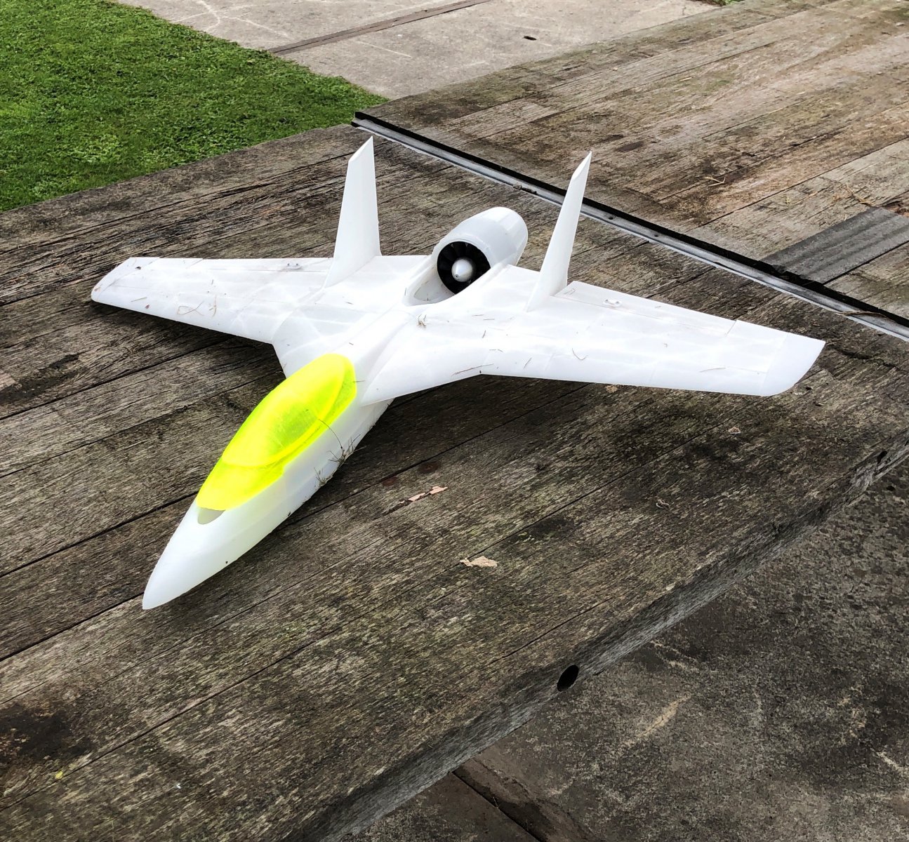

Laatste weken de Fan Blade EDF van 3d lab print geprint op mijn prusa in polyair 1.0
Is mijn eerste echte geprinte kistje, ooit eens geprobeerd een spitfire te printen maar was geen succes. De FanBlade edf is makkelijk te printen en duurt niet zo lang, is vrij stevig gebouwd als je de richtlijnen volgt en het juiste filament kiest.
Wat mij betreft ideal als 'eerste' geprinte model, daar het heel strak en snel vliegt is dit zeker geen beginnersmodel om te vliegen (zoals alle delta edf'jes zijn).
MIjn setup:
Vlieggewicht inc lipo: 1450g
70mm - 2500kv fan (die ik nog had liggen) met 1800g stuwkracht
2x hitec 65mg servo's
3800 - 5 s lipo
80 a jeti esc
jeti rex6a reciever (is met gyro ondersteuning - zeker aan te raden).
ik gooi het gewoon weg zonder probleem, geen bungee nodig als je fan aanzienlijk meer stuwkracht heeft dan het gewicht van je model.
MIjn setup:
3800 - 5 s lipo
80 a jeti esc
