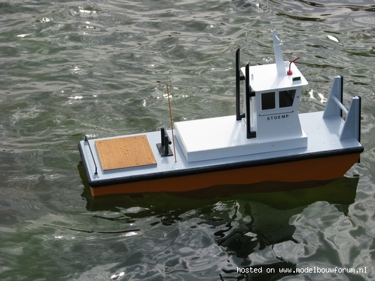

vandaag -eindelijk- voor de eerst keer gaan varen. Het was zeer hevige wind en grote golven. Hierbij enkele foto's toen het nog ging.
zoals oorsprongkelijk gemaakt, met 3 accu's
de boot dook letterlijk in de golven als je de gas open zet (wellicht erger door dit weer), dan na enkele tellen graaft de boeg zich in het water en krijg je een dynamische duikboot. Ik moest gas lossen of ze zou gezonken zijn of over de kop geslagen.
Daarna een accu eruit en wat gewicht verzet, dat ging al veel beter. Hier zie je de boeg al hoger op het water.
er moet er nog een beetje meer gewicht naar de boeg toe.
Wat ik ook merkte is een lek bij de boegschroef (bij intens gebruik), water dat gewoon door de dichting van de boegschroef motor komt. 'k vrees dat ik daar niet al te veel aan kan doen. De boegschroef geeft eigenlijk ook niet genoeg.
Ik ga er een dichte verschansing vooraan op zetten vooraan, de 1:1 modellen hebben dit vaak ook - wellicht om duikneigingen te voorkomen. Ook de roeruitslag wat beperken, dat ze niet op 1 oor gaat liggen bij een boch op snelheid.
Voor de rest, sturen is heel precies en ze vaart ok. Ietsje breder ware beter geweest, en de motoren iets minder krachtig was ook genoeg.

hier is een foto van 2 weken geleden, ondertussen heb ik nog iets meer gewicht naar achter verschoven.
Let ook op de verschansing vooraan, dit is nieuw. Als je volgas geeft en de boot duikt in een golf ga je echt de boot onder water duwen (al meegemaakt hier) en kan je zinken in een oogwenk. Ik heb dit type verschansing zien staan op de echte duwboten en wist eigenlijk niet goed waarom... maar nu dus wel.
