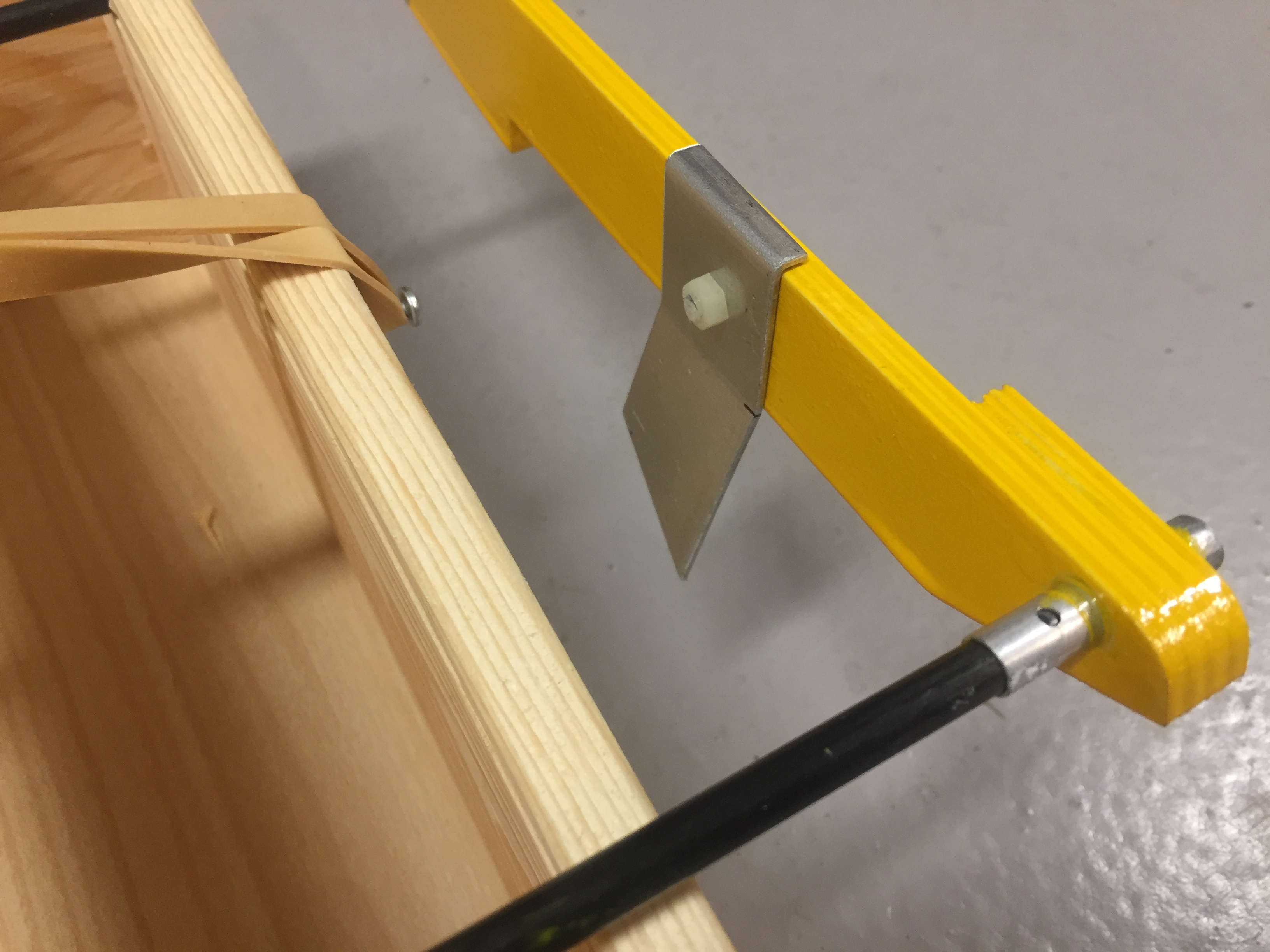

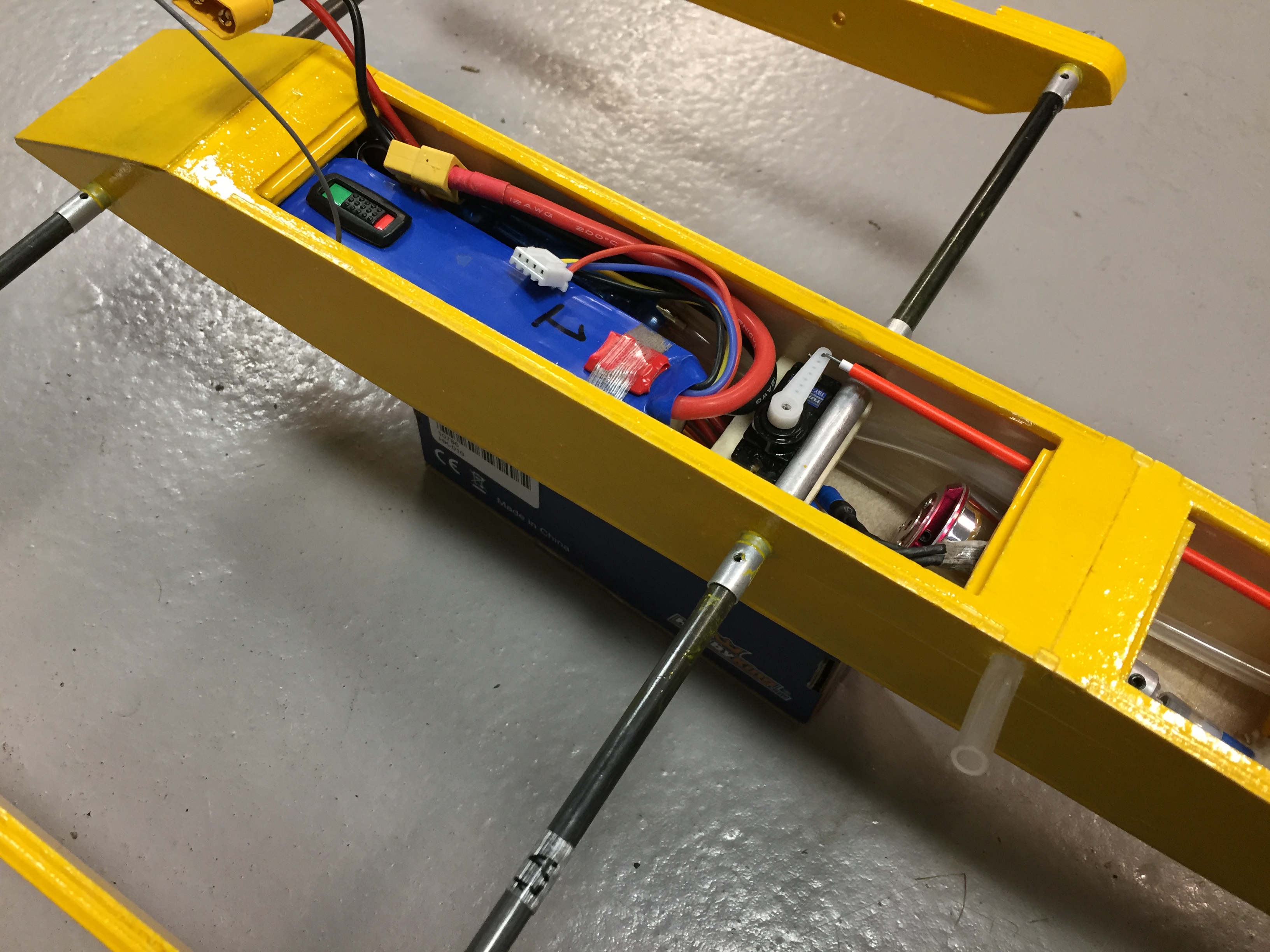

    Struthouder ingekort en roerlink langer gemaakt en vastgezet
    Turnfin
    Steun cq transportbakje gemaakt [hik!]
    Ze mag in bad....
    ... en op de weegschaal.
    En intussen heeft ze ook gevaren. Gewapend met boot, zender, hengel met bal, roeiboot en waadpak naar het water.
    (Voorlopig?) op 2S. Met een Graupner K- prop 29mm klinkt het als een blije staafmixer en vaart ook net zo hard :hammer:Vrolijk ploegend door het water een rondje gevaren.
    Met een 33mm begint het ineens ergens op te lijken. Nog net iets te langzaam om helemaal op de puntjes van de drijvers te varen, maar vooruit. Big smile! Mijn 2S accu’s zijn oud en moe. Dus daar 2 nieuwe voor besteld.
    Accu, motor en ESC worden hier voorlopig niet warm (of koud) van.
    Vraag: de prop-as staat nu horizontaal. Welke kant moet de prop op wijzen? Paar graden omlaag om de spiegel uit het water te krijgen? Of duw je dan de drijvers omlaag?

    Helemaal correct, idd, klein tikkie omlaag met de prop-as gaat wereld van verschil maken.
