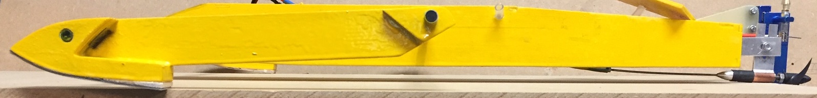

    Ga eerst ‘ns met de drijvers aan de slag. Grote kans dat de strut daarmee automatisch goed komt te staan. De drijvers worden immers aan de onderzijde iets opgehoogd. Het gaat erom dat de as niet onnodig door het water sleept en de hydro prop enkel met de tip op het water slaat. Zie bewerkte foto van m’n hydro 1 en de hoeken (AoA) van strut en drijvers tov wateroppervlakte (= lijn in kleur geel).

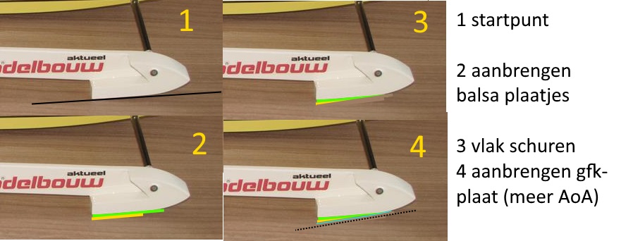

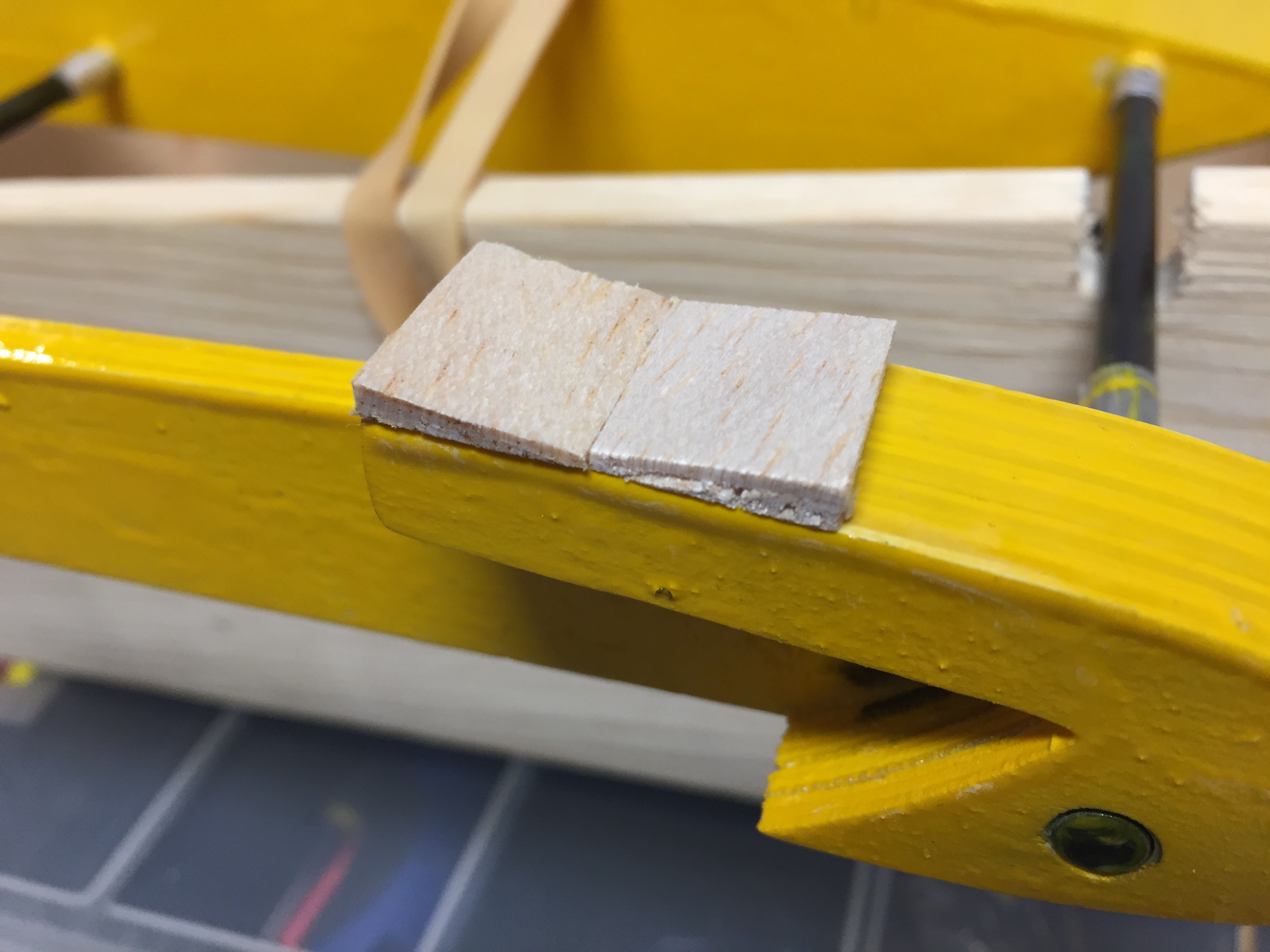

    Nog even een schema'tje voor het aanpassen AoA van de drijvers.... dit is wat bij mij erg goed werkt: In een halfuurtje bouwtijd hebben de drijvers meer AoA en staat de voorzijde een paar millimeter hoger op het water. Dat laatste is in dit geval een mooie bijvangst.

    Zeer zeker... en als het werkt (je zult zeker verschil merken :) ) zijkant drijvers en achterzijde drijvers mooi vlak schuren ivm snel loslaten waterdruppels. Ben erg benieuwd naar je bevindingen....
    Ps epoxyplaat lijkt ook iets te golven. Zul je in de praktijk wss niet veel van merken, maar voor de zekerheid die ook het liefst zo vlak mogelijk.... Balsa schuren doe ik zelf het liefst met korrel 160, dus redelijk grof.

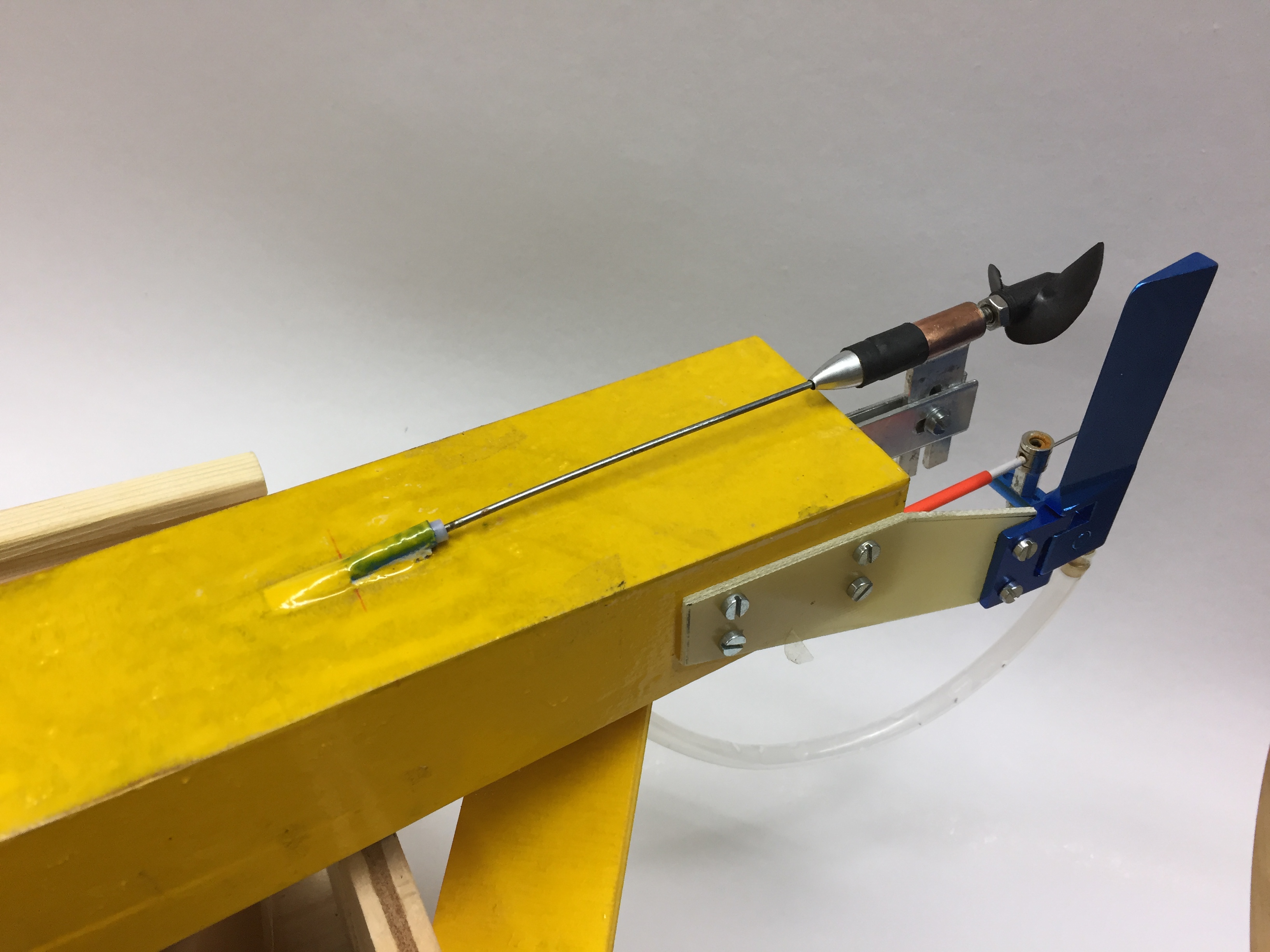

    Zou je ook nog een foto willen maken vanaf de zijkant, waarbij drijvers en onderzijde strut op een tafel (vlakke plaat) steunen? (Turnfin en roer uitlijnen naast/ onder het vlakke oppervlak.)
    Als ik filmpje goed bezie, lijkt de rigger op het einde van het filmpje mooi ‘losjes’ over het water te planeren :worship: .... dat is goed. Aan het begin van het filmpje lijkt de achterzijde nog iets te veel door het water te slepen. Een ridepad (D: Wellenkast) kan uitkomst bieden. Maar strut-abgle in combi met prop-keuze doet ook veel.

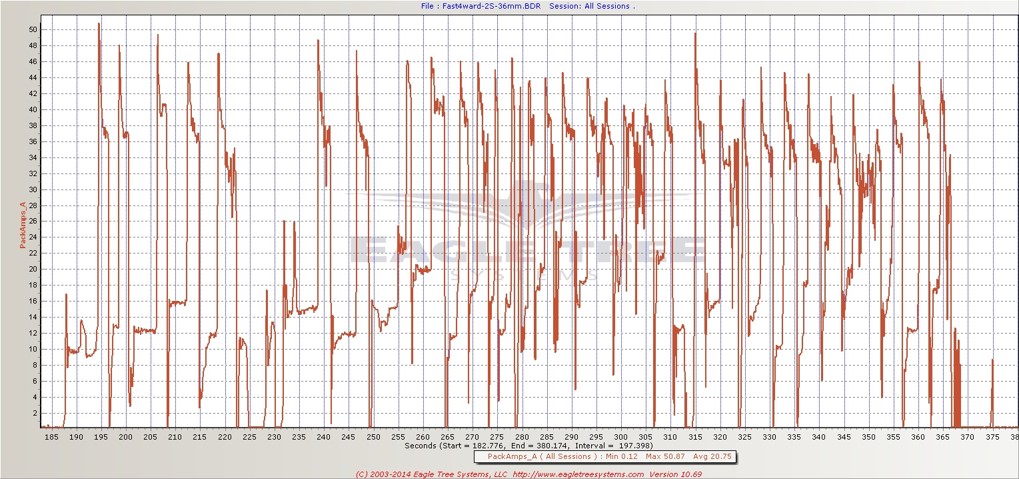

    Ps als ik de log bekijk, zit je op een avg current van 20A (2s setup). Mijn redelijk optimale mini-hydro met 2s zit op 16.9A. Dus, nog een klein stukje te gaan.

    De verstelling van de strut naar positie op foto gaat enorm veel stroom/ snelheid schelen. Ook verbetering van de handling, niet stil laten vallen, mooie ovaaltjes proberen te varen, gaat ook enorm veel uitmaken. Grote kans als je drie minuten gaat loggen, dat de avg current in de buurt van de 17A komt. Een goede alu/ metalprop zul je als een flinke sprong vooruit gaan ervaren ten opzichte van de K-prop.

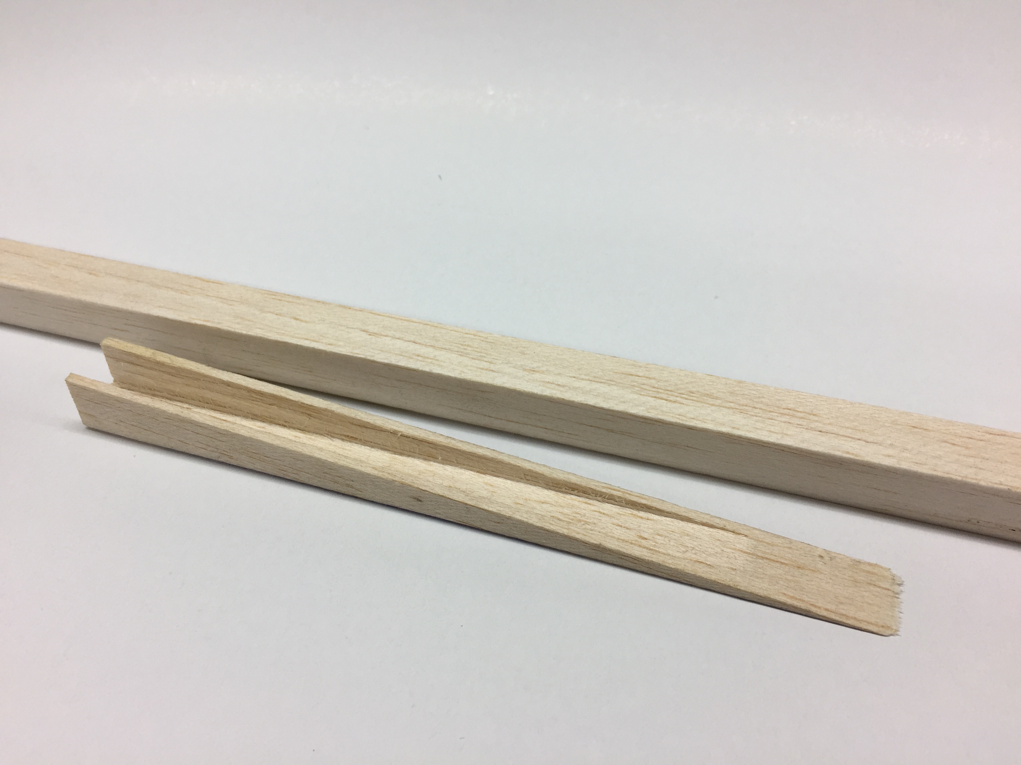

    Wellenkast:
    Balkje schuin gezaagd en uitgefreesd
    Bodem zonder wk
    Bodem met wk
    Wellenkast achter afgeschuind
    Wellenkast staat nu in 2 lagen G4 te drogen. Morgen eerst zonder wk proberen en dan eventueel nog met. Denk dat ik hem tegen de bodem “aanepoxy”. Of is CA-lijmen beter/makkelijker?

    Ziet er mooi uit, maar mag nog een stukje vlakker (iets minder stijl).

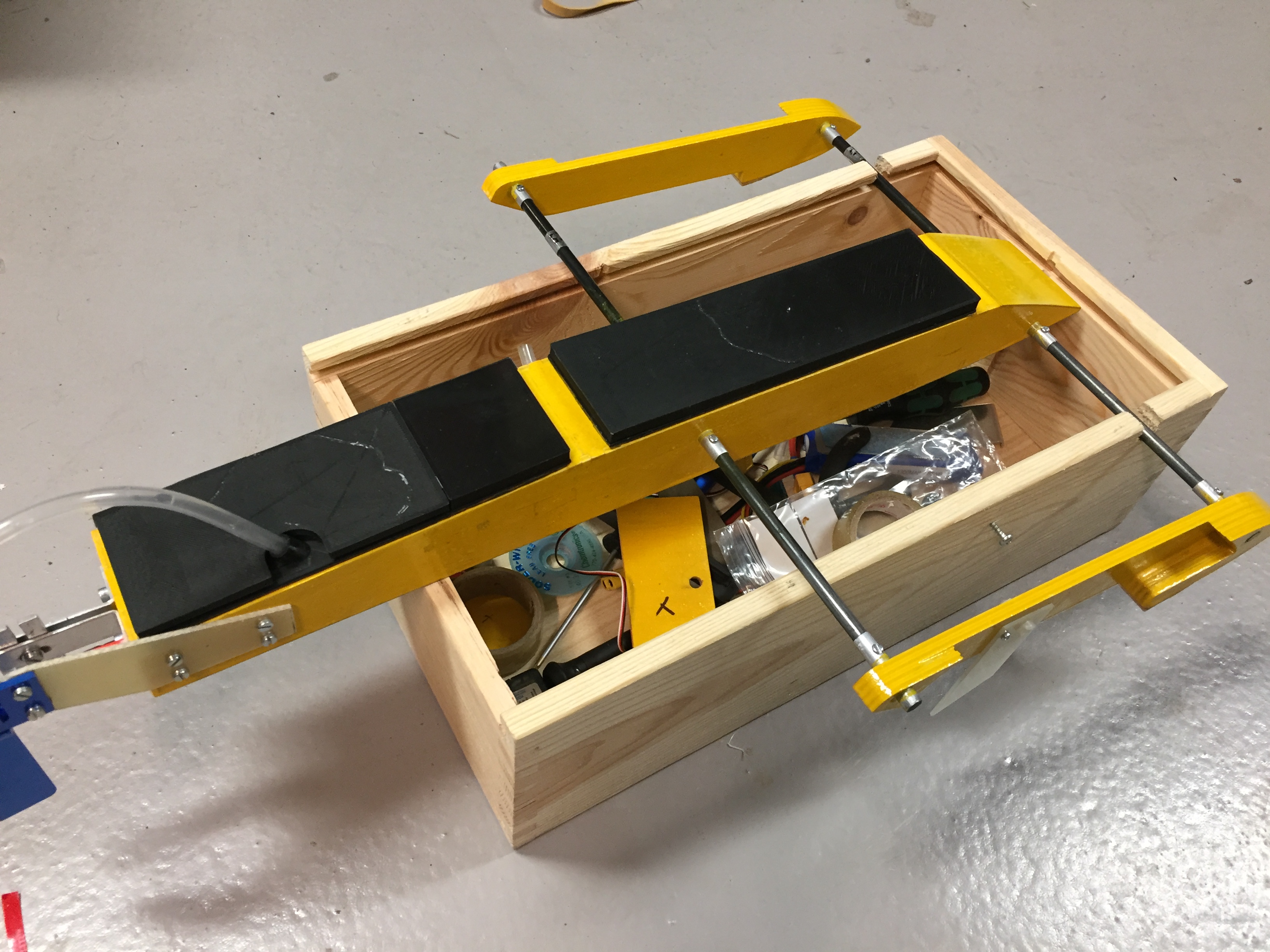

    Vorige week nog even gevaren met de nieuwe stut angle. Vaart wel losser, maar was niet goed te zien omdat er veel golven waren.
    Nu geen vaarweer, dus iets anders gedaan.

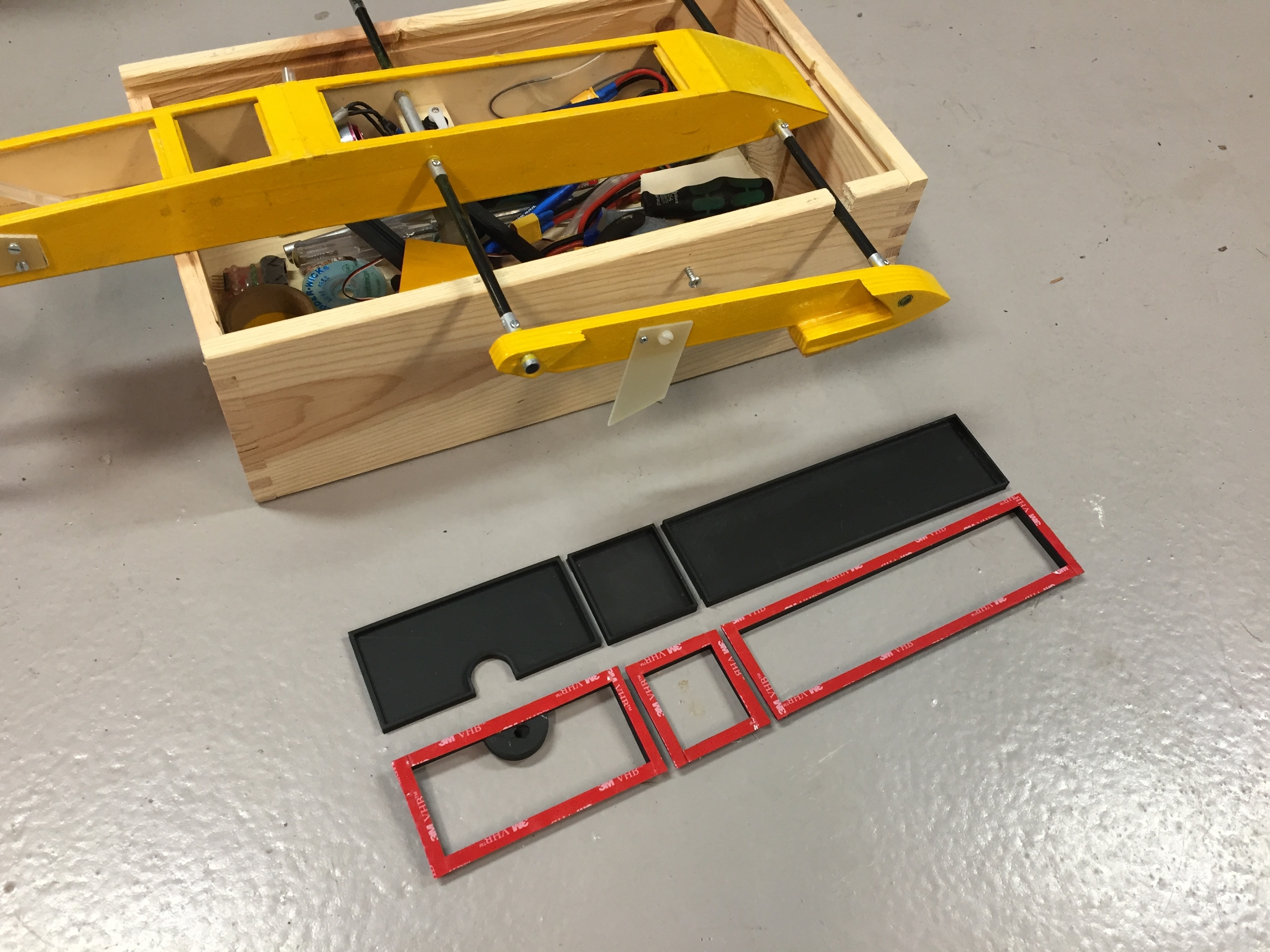

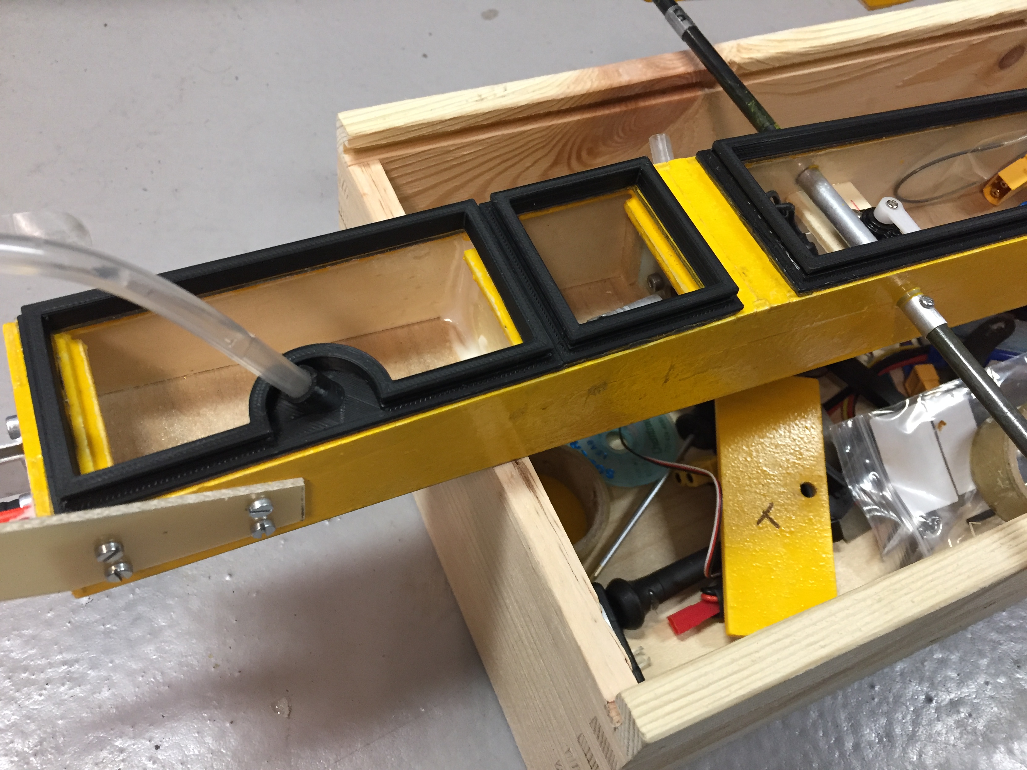

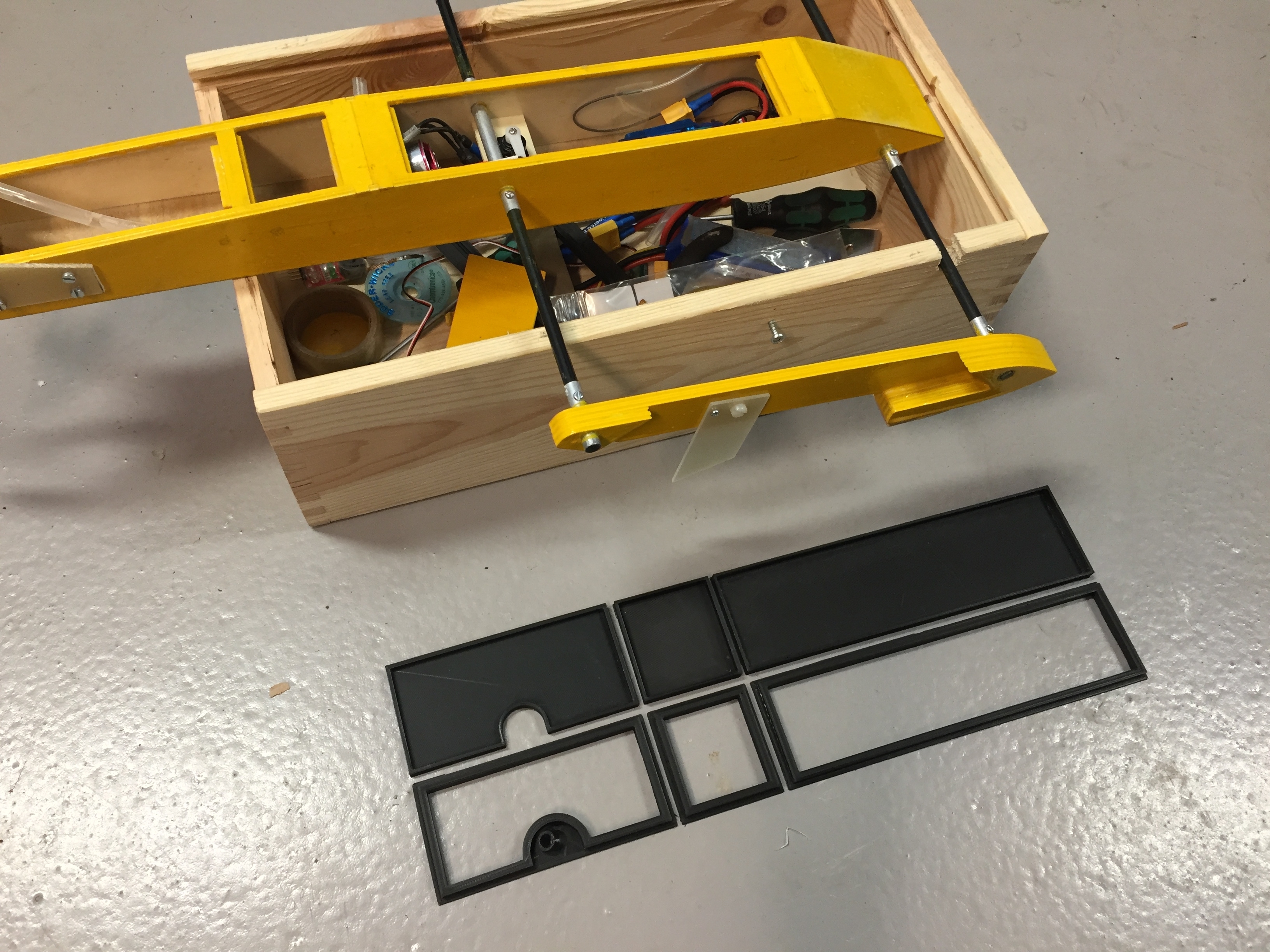

    Dekseltjes voor de romp geprint.
    VHB tape erop.
    Vastgeplakt.
    Deksels erop.
    In de rand kan nog rubber of kit als afdichting.

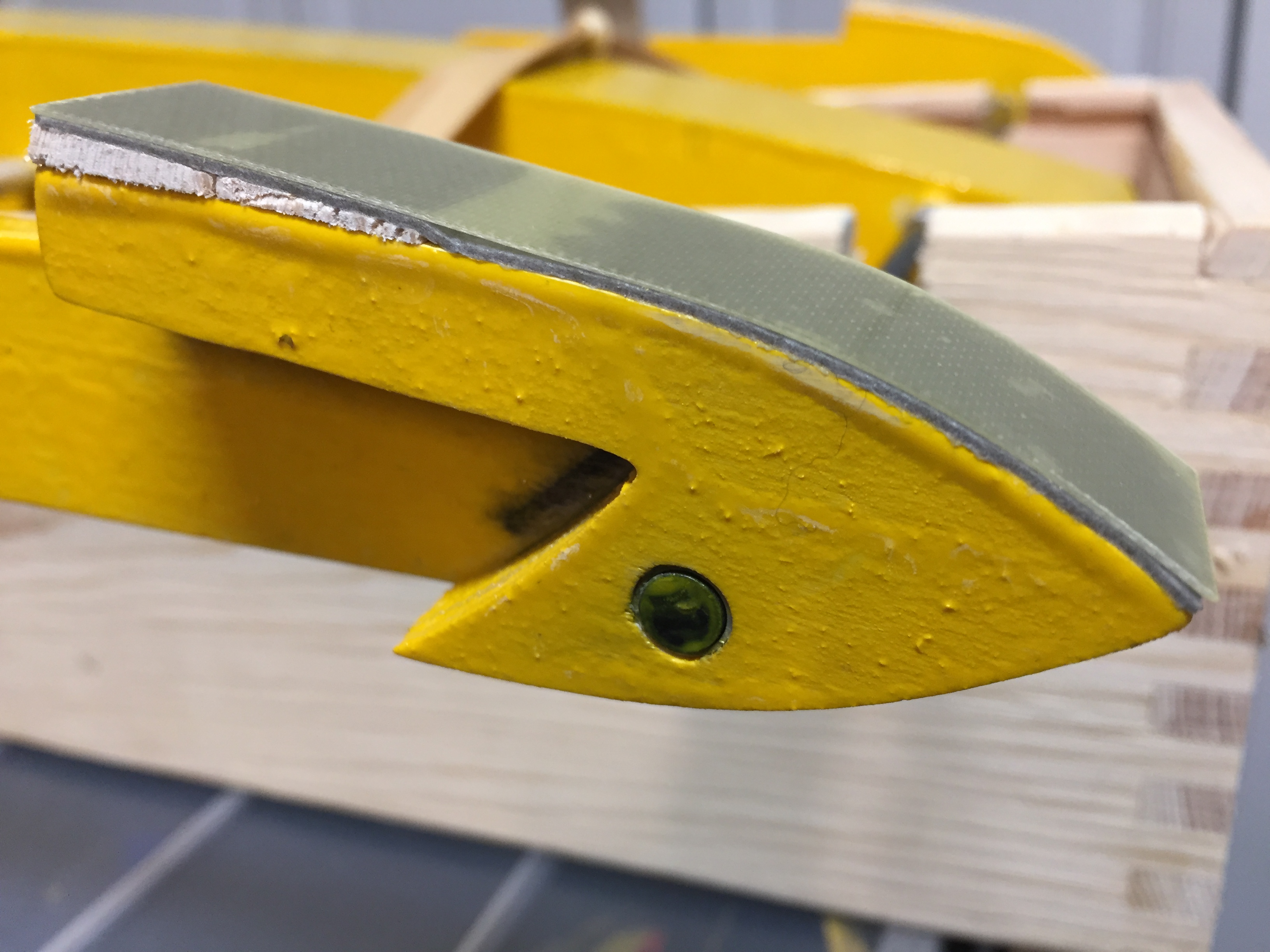

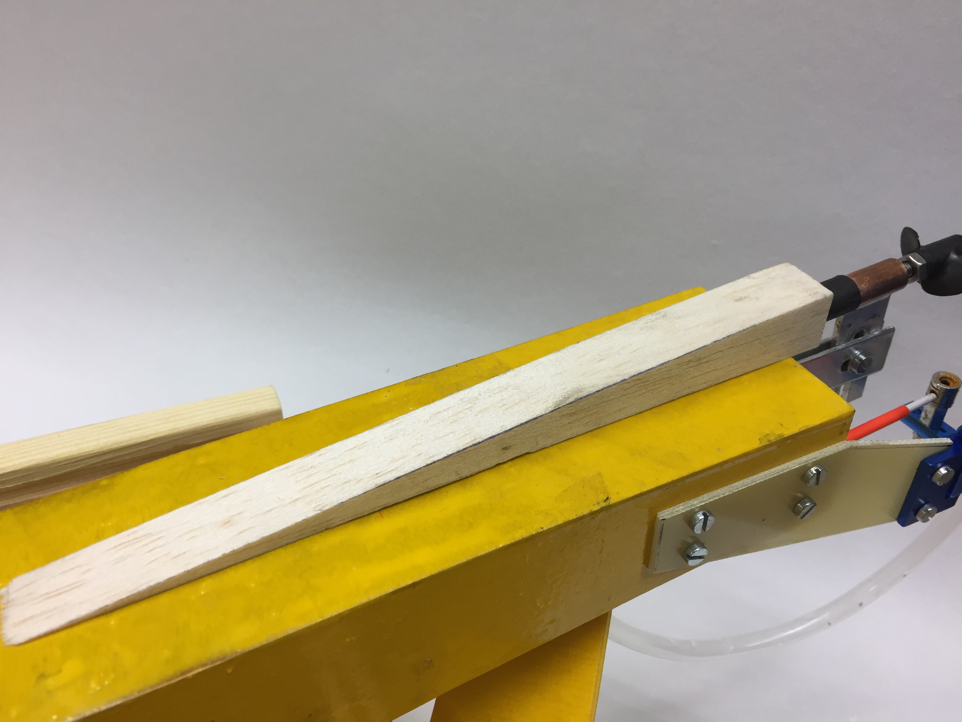

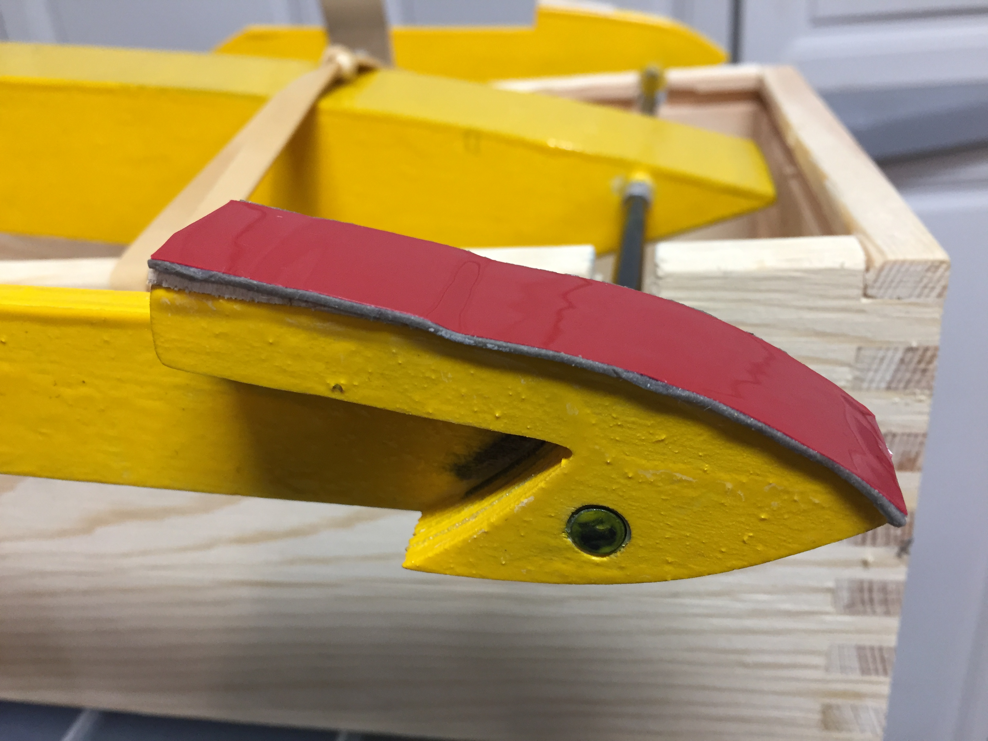

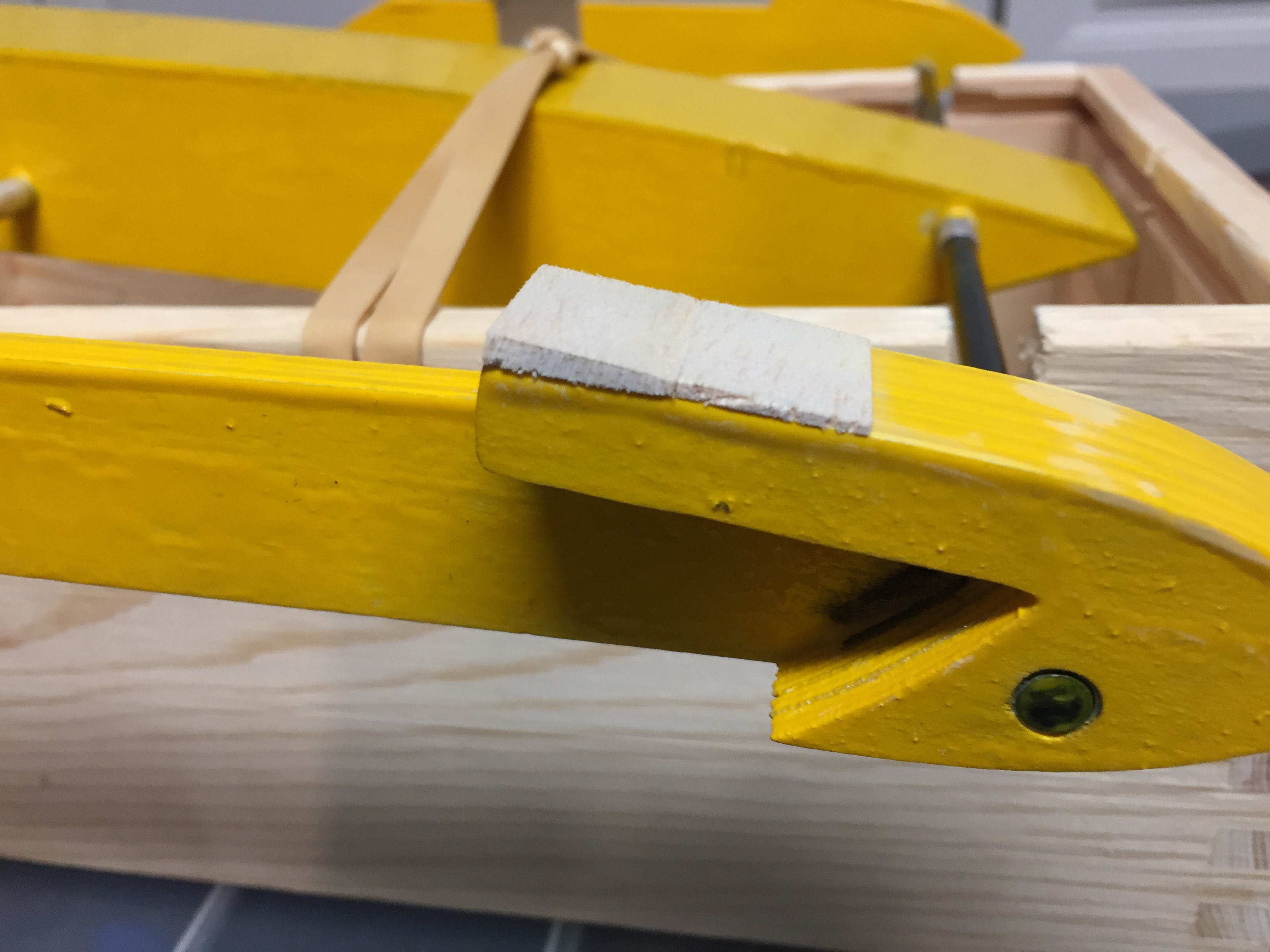

    De extra blokjes onder de drijvers heb ik opnieuw vlakgeschuurd en in de G4 gezet. Daarna gaan de epoxy plaatjes er weer met VHB tegenaan.

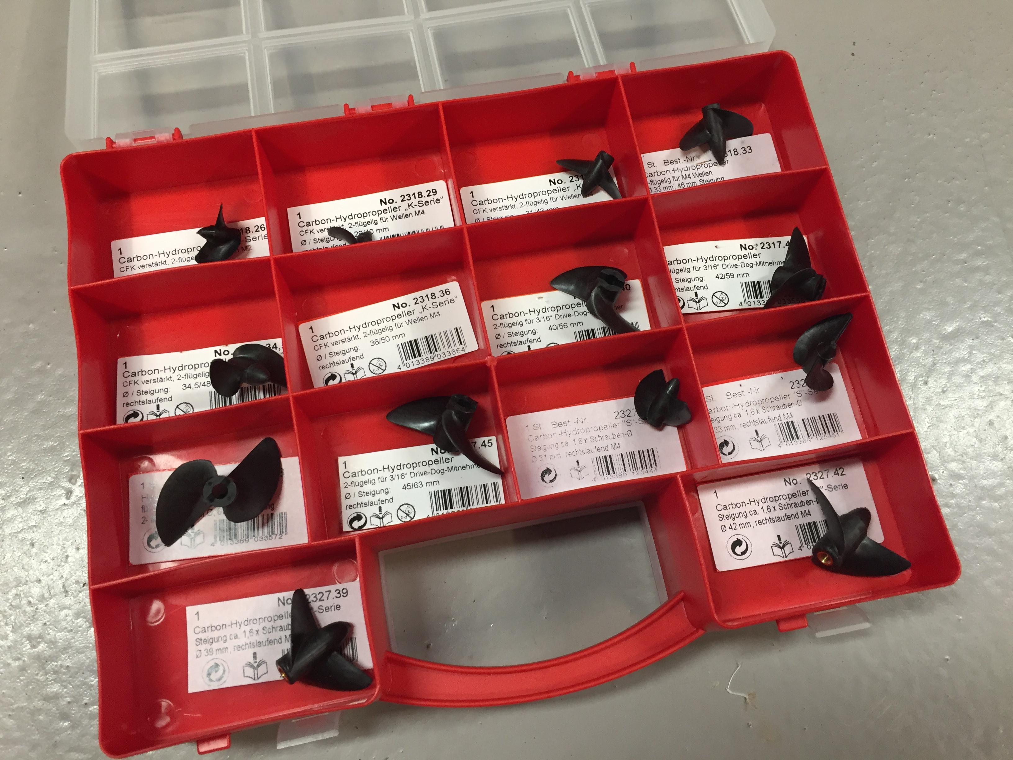

    De prop-collectie is intussen vrijwel compleet.
    Nu zit er 36 1.4 op. Volgende keer een 31 1.6 proberen.
    Nu graag nog wat beter weer.
