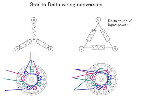

Tussen alle drie de fases moet je minder dan 1Ω meten. Meet je weerstand ∞ dan is er een draadbreuk.

De drie fases van de motor zijn in ster of driehoek geschakeld. Heb je een ster-geschakelde motor dan zal een onderbreking een zeer hoge weerstand geven. Heb je een delta-geschakelde motor dan zul je, ook al is er ergens een onderbreking, toch via de twee andere fases een lage weerstand meten.
full
Je doet drie metingen, één weerstand- (of spannings)-meting per paar aansluitdraden.
