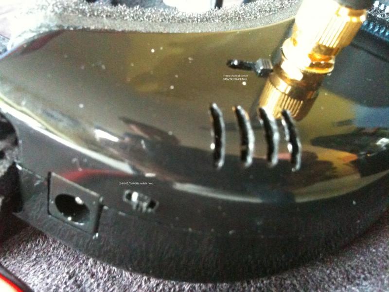

Ik ben begonnen met de tegenover gestelde mod zoals je ze op het internet vind. Geen uitwisseling van 2,4 naar 5,8 maar het bijplaatsen van een 2,4 in een 5,8.
Zou toch niet te lastig moeten zijn denk je zo. Helaas, dit was het wel. De 5,8 module is namelijk op het hoofdbord gesoldeerd met alle 9 aansluitingen. Tussen dit hoofdbord en de module zit slechts 2 mm ruimte. Fijn zou je zeggen, maar deze ruimte is nodig om de voeding te onderbreken en om te kunnen schakelen tussen de ontvangers. Affijn, na de indificatie van de ontvanger AWM622F wist ik wat de pinout was en kon ik aan de slag.
Helaas geen foto hiervan maar het is netjes gelukt. Daarna plaats bepaalt voor de 2,4 ontvanger, de antenne doorvoer en de schakelaars. Alles is vastgezet met hot glue en de enige beperking die hier is is de schakelaar. Helaas had ik slecht een 3 switch schakelaar liggen, dus 1 kanaal op de 2,4 ghz band blijft onbenut. Voeding is van de interne spanningsregelaar afgehaald en bedraagt 5 volt.

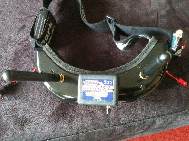

Verder heb ik gelijk mijn x1000 headtracker weer te voorschijn gehaald en voorzien van een servo contrastekker. Nu kan deze blijven zitten zonder dat ik last heb van de kabels. Als ik ooit zover ben om deze te gebruiken, dan is dit ook plug and play.

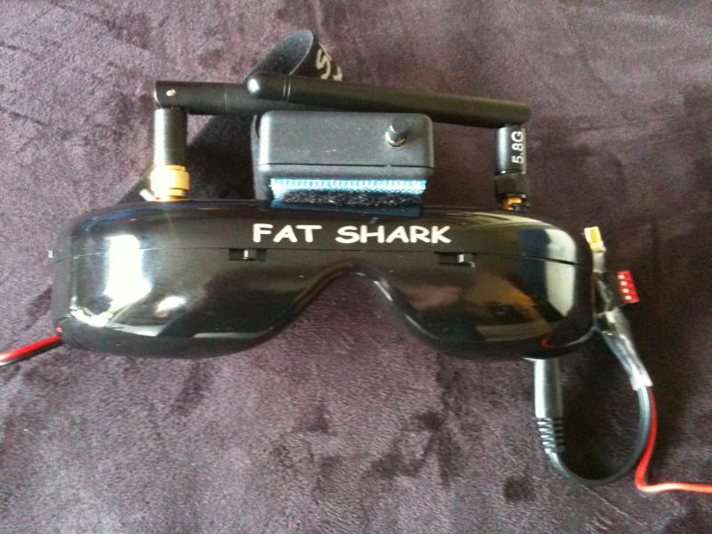

Een dag later kwam mijn zending van foxtech binnen met de RX5808 ontvanger. Deze is 8 kanaals en wilde ik in eerste instantie ook inbouwen. Aangezien de eerste mod zo netjes was gelukt, het open van de fatshark de clipjes nooit goed doen en het toch weer iets meer gewicht geeft heb ik besloten om deze extern te houden. De ontvager heb ik voorzien van een antenne connector en een 3,5mm plug. Krimpkous er omheen en eeen klittebandje erop. Daar het klitteband lekker aan de band kleeft, hoefde ik niet een sticker op de fatshark te plakken. Verder wordt er ook een kleine lipo van 180mAh op deze wijze bevestigd. Deze moet een uur spanning kunnen leveren voor de ontvanger. Verder blijft ik gebruik maken van de originele fatshark accu die ook voorzien is van een klittebandje zodat deze niet uit de hoofdband schiet.
