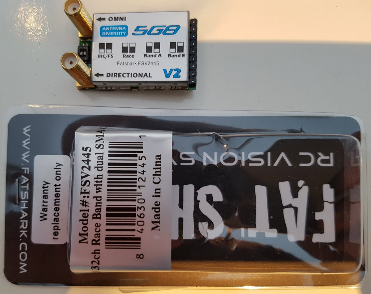

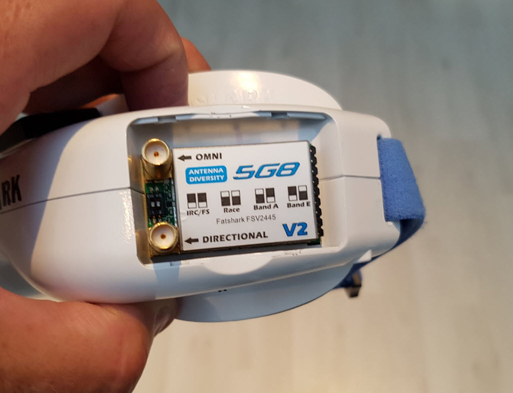

Sinds een tijdje (na 3 maanden besteld te hebben gestaan) heb ik de nieuwe Fatshark FSV2445 V2 32CH 5.8G Diversity Receiver ontvangen, getest en heb er zeer goede ervaringen mee. Gekocht bij Banggood. Link: Fatshark FSV2445 V2 32CH 5.8G Diversity Receiver Race Band for Dominator V1/V2/V3 HD Attitude V3 Eerst was er versie FSV2444. Deze heeft een terug roep actie heeft gehad omdat deze niet goed zou werken. Deze zou pas schakelen tussen Omni en Directional antenne bij volledig ruis. Als Omni RX antenne gebruik ik ImmersionRC 5.8GHz Circular Polarized SpiroNet Antenna V2 (RHCP SMA) Als Directional RX antenne gebruik ik Pulsar antenna 5.8GHz (CW) van www.birds-eye-view.nl Als TX antennes op mijn FPV vliegtuigen en multicopters gebruik zowel Immersion als de Dome van Birds Eye View en de wel bekende Dennis K antennes. De nieuwe FSV2445 V2 werkt echte perfect. Schakelt netjes tussen Omni en Directional antenne. Vooral voor het vliegen met race quads en langere afstand vluchten is dit erg makkelijk. Het enige wat opviel is dat het dip switch schakelaar schema op de sticker precies andersom is dan de FSV2442 versie. Op de afbeeldingen staat zowel de normale als de Diversity ontvanger op IRC/FS ingesteld. Bij mijn levering van Banggood zaten de Connector Adapters en deksel met 2 antenne gaten er niet bij. Deze heb ik zelf in mijn bestaande deksel gemaakt. Ook wanneer je zelf een gat er bij maakt zit de ontvanger netjes op zijn plek en kan geen kant op. Al met al een aanrader om aan te schaffen. Op diverse websites staat gemeld dat dit niet een echte Diversity ontvanger is. Een normale Diversity ontvanger heeft 2 ontvangers waarbij geswitcht wordt tussen het beste signaal van de twee ontvangers. De FSV2445 V2 heeft 1 ontvanger en switcht alleen tussen het beste signaal van de antennes. ---- Note that this is not a true diversity solution; it is an antenna diversity that combines the range benefits of an omni and directional antenna. It does not reduce video breakup (other than the benefit of better signal strength of directional antenna) nor is the receiver suitable for flying at limits as in snow conditions it will switch between antenna looking for best signal. The Fat Shark Antenna switching diversity module combines the coverage of directional and omni antennae into a single receiver. Installs directly into modular equipped Fat Shark headsets. Receives common bands (Fat Shark, band A, E and the popular Race Band). ----
