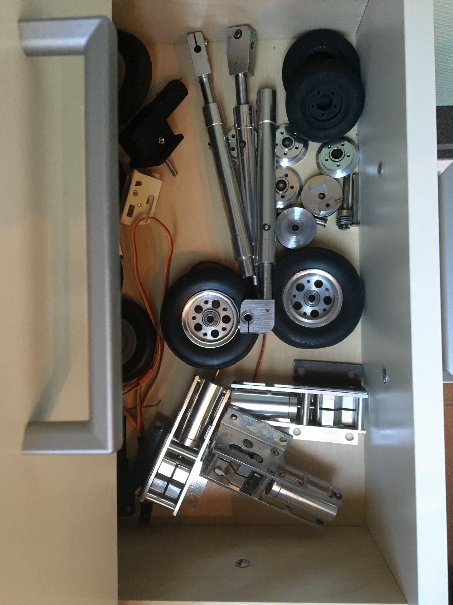

    Bewapening en tank set
    Tank Boom

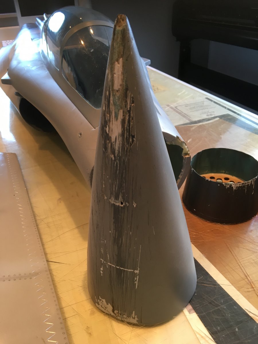

    We zien het zitten...

    Ach, is dat alles? :)

    Zo slecht ziet die er toch niet uit............
    Heb trouwens geen mail ontvangen ;-)
    En zwaar, tja, zijn niet de lichtste bouwers van FeiBao maar het vliegt wel, en genoeg vleugel oppervlak dus dat gaat helemaal goed komen bij jou.

    Vindt het idd nog wel meevallen, dan ziet de f15 die ik laatst over heb genomen er nog een stuk slechter uit. Maar ook dat gaat weer goed komen. Ga dit topic volgen

    Valt wel allemaal mee, maar binnenin de romp is alles er uit. Dus alle binnenspanten moeten opnieuw worden getekend en uitgezaagd.

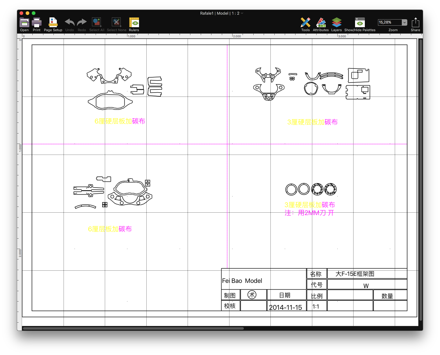

    Toch wel sympathiek van FB Jets, ze stuurden de CAD files voor het frezen of laseren van de binnenspanten... Nu op zoek naar iemand die dit voor voor elkaar krijgt. Maar eerst nog even aan de remmen van mijn Hawker werken, deze remmen verschillend, dus ik probeer het af te regelen met een suikertje (luchterklem). Hopelijk goed weer dit weekend in Maubeuge. Want we geven onze jaarlijkse jetshow. Allen daarheen!
