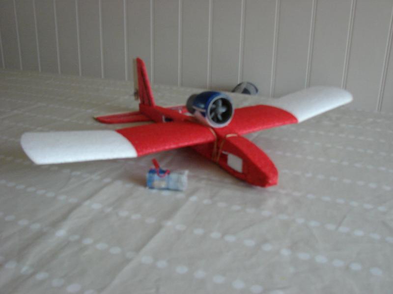

hier een aantal foto,s:
de EDF lijkt wat omhoog te staan, maar dat is alleen maar goed volgens mij.
ik had hem eerst zo ingesteld dat hij vlak stond maar toen deed hij het voor geen meter.

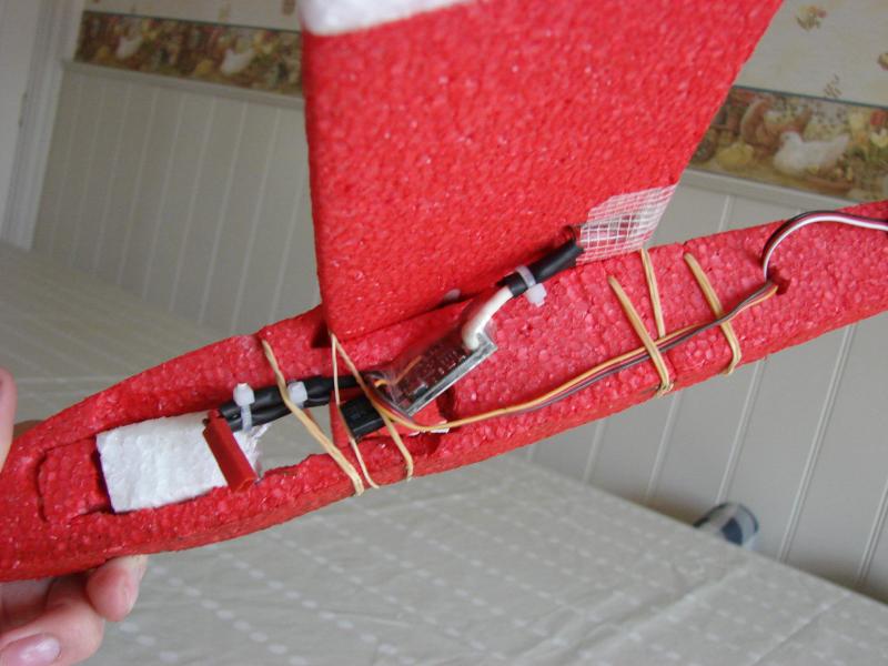

een beetje rommelig allemaal maar het werkt!
het schuim wat weer vastgelijmt is zoals je ziet, komt door het vele zwaartepunt verschuiven.

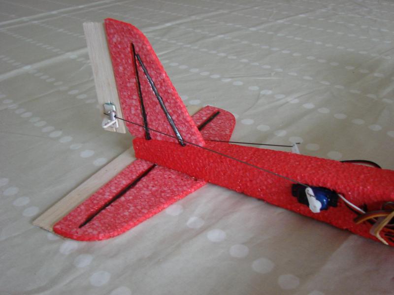

en de staart
full

Die edf is gewoon niet krachtig genoeg op 9,6 volt
ja kan mischien je vliegtuig lichter maken ,bijvoorbeeld de buitenkant van die edf schuren want die ziet er zwaar en niet gestroomleind uit.
wel mooi gemaakt trouwens
Ziet er mooi uit.
Waar licht het zwaartepunt?(normaal op 1/3 van de vleugelkoorde)
Normaal moet de motor een beetje naar beneden staan om de lift die de vleugel maken tegen te gaan.
ik denk dat het aan je fan ligt, ik had op mijn eigen Felix een shockflyer motortje zitten en daarmee vloog hij perfect.
het ligt zeker aan het vermogen.
maar ik probeer met deze motor hem te laten vliegen.
ik kan er ook een 480 motor op zetten, maar ik ben bang dat hij dan veelste hard gaat en te zwaar word.

De achterkant heb ik alsvolgt opgelost door de rudder 4cm depron temaken. Plakken met breede tape. En de elevator 3cm depron.
De staart heb ik verstevigd met een 2mm carbon staafje onderin te lijmen. en ook in de rudderstaart 1 of 2mm staafje inbrengen.

de onderkant:
De hobbyking ontvangers heb ik net achter de vleugel ingesneden. Alles draadjes daarna met een mes sleufje erin gelijmt.
