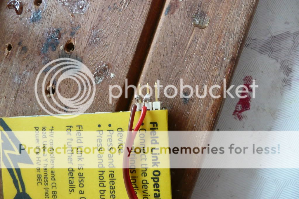

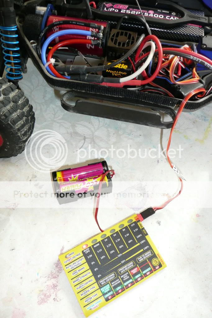

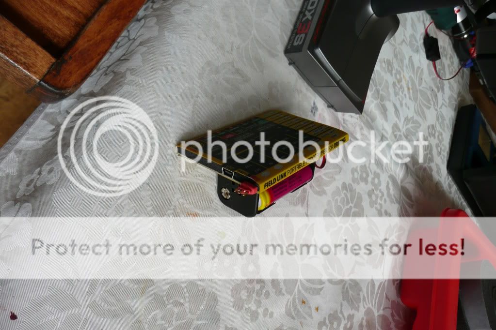

Nu had ik er een quick link kabel bijgekocht zodat je de ontvangerbox niet elke keer hoeft open te maken. Dus ik de boel geinstalleerd sluit de fieldcard aan en....... er gebeurd niets:bad-words: Dus even gegoogled. en wat denk je de quicklinkkabel werkt alleen als de usb kabel is ingeplugd. Er moet 5v op de kabel komen want anders sluit hij het signaal van de ontvanger niet af. Dus ik denk: Dat gaan we uitproberen. En na wat proberen en solderen voila het werkt. Ik heb de batterijpack met dubbelzijdige tape vastgemaakt aan de card zodat het kabeltje nooit strak komt. Verder werkt het vlekkeloos. Dit lijkt me zeker voor de circuitrijders onder ons zeer handig aangezien die toch wel regelmatig de punch en dragbrake zullen verstellen.
Plaatje bij het praatje.

zonder usb kabel , bv in het veld :
met usb kabel bv thuis
