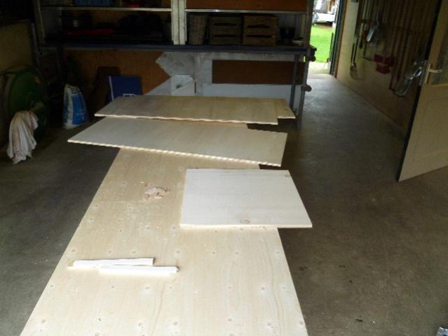

platen zagen, en alles met lamelo,s verbinden en schroeven
full
na een uurtje zagen en schroeven ,het voorlopige resultaat

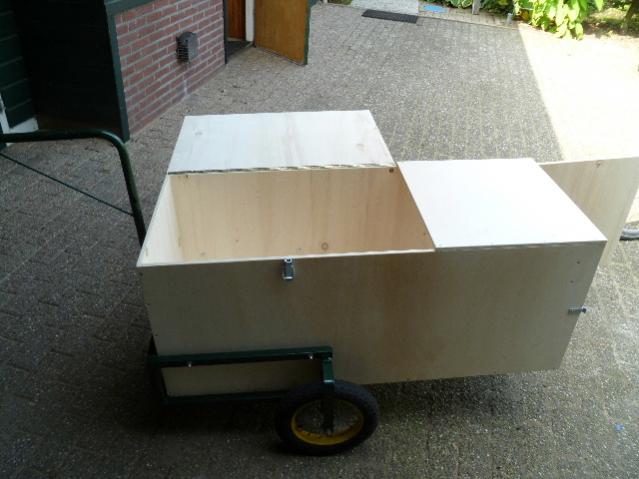

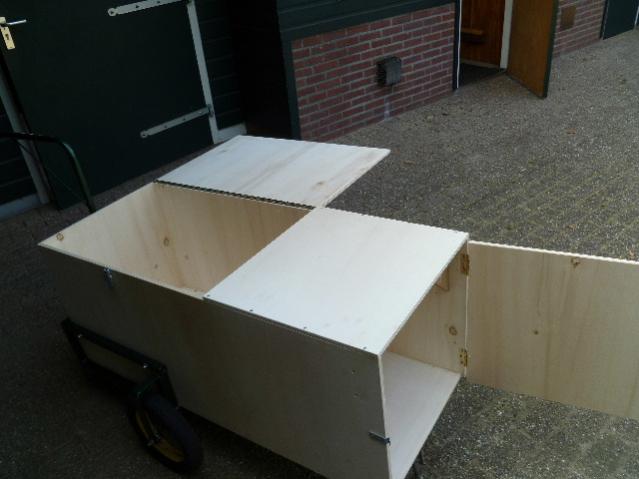

zo nog een dagje knutselen
hier het resultaat
full

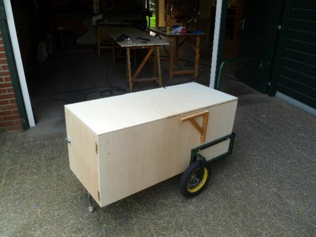

bijna klaar nu nog lakken ,en de vliegtuigen er op maken .
full
full
gr paulus
en je hebt ineens een mooi werkblad om noodherstellingen uit te voeren (of voor het model in elkaar te steken!)
