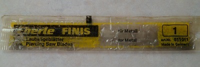

Achteraf herinnerde ik, dat ik vele jaren geleden ook deze Eclipse zaagjes niet meer kon kopen. Op een of andere "stoom" evenement heb ik bij een Duitser figuurzaagblaadtjes gekocht. Zoals bij een Duitser gebruikelijk, gaf hij direct aan het aantal tanden per duim, 46 stuks. Dus de tandafstand was ca. 0,55mm, vandaar dat ik 1mm RVS kon zagen. Voor de afbeelding, zie: Ik kan alleen het merk terug vinden op : EBERLE Laubsägeblätter FINIS Größe 2 Packung 1 Dutzend | svh24.de Het Duitse "Duzend" staat voor een dozijn, 12 stuks. Nu ook te zien, dat er zaagblaadjes zijn met een nog fijnere vertanding, even doorgaan naar beneden. Hopelijk heb ik je geholpen. Groet, Henk
