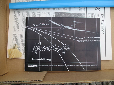

Kijk eens wat ik vind?
full
Even kijken of ik het kan inscannen op mijn werk. Is wel de moeite waard denk ik.
Dank je, discus, ik kon de link even niet vinden :).
full
Jaa!:banana:
Kijk eens aan! Die mis ik dus! Kom een heel eind zonder hoor denk ik maar met bouwbeschrijving is het een stuk minder puzzelen!
Zou te gek zijn als je die voor me kon inscannen.
