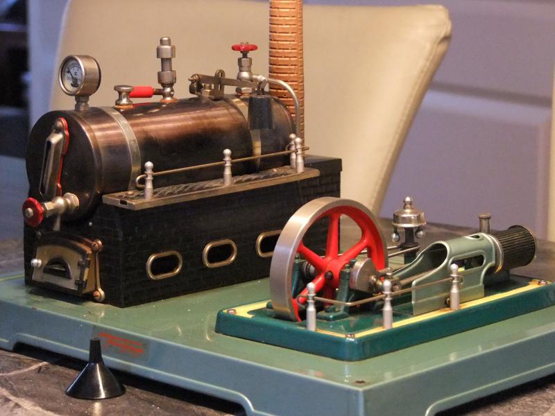

Twee weken geleden een Fleischmann 125/4 gekocht, ik had al diverse Wilescomachines gehad en wilde eens een ander merk. Mooie (bijna, op het laddertje na) complete machine op marktplaats gevonden. Pracht ding om te zien! De onderste peilglas-afdichting lekte dus het peilglas gedemonteerd en nieuwe O ringen geplaatst, voor de zekerheid met loctite gemonteerd. Toen nog even de persafsluiter vastdraaien......de stoomleiding knapte ineens uit ronde huis van afsluiter......het zweet brak me uit, ben niet zo'n soldeerder en al helemaal niet aan zo'n mooie oude machine. Soldeerspullen erbij, schoongemaakt, ouderwetse S39 erover, heet gestookt en drupje tin erbij, ging perfect. Vanmiddag de moed gevat om de ketel op te stoken, geen lekkages! De machine draait mooi, goed regelbaar. Ik vind het alleen vreemd dat de condens niet fatsoenlijk wordt afgevoerd zoals bij bv een D20 van Wilesco. Het komt er nu zomaar uit lopen op de plaat, smeerboel. Nu alleen nog een laddertje opzoeken.
