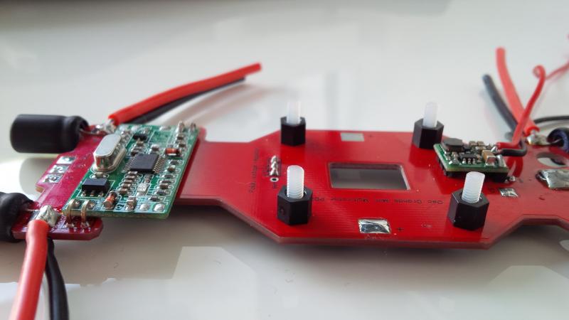

Ik ben bang dat het pdb wat je wilt niet gaat passen, met die condensator is het net te hoog om tussen de frameplaten te wringen.
Wat het weegt weet ik niet, heb nu ook 4 condensators op iedere motor aansluiting zitten. Zo heeft het hele bordje mogelijkheid om pieken op te vangen.
En 2 step up/downs voor de camera en FC/ontvanger.
