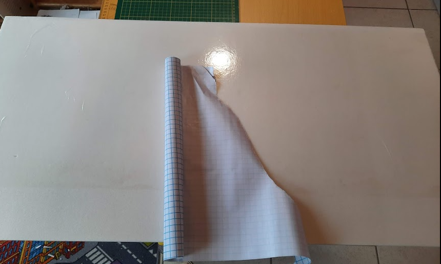

Als voorbereiding beplak ik 1 kant van de schuimplaat met plasitifieerfolie. Ik probeer er uiteraard zo weining mogelijk lucht en plooien in te hebben. Dit schuim kocht ik een paar jaar geleden bij hobbyking. Daarvoor had ik schuim uit de doehetzelf deze was nog lichter maar groen. De stevigheid komt niet van het shuim dus welk type maakt eigenlijk niet uit. De plasificieerfoliek komt uit de action.

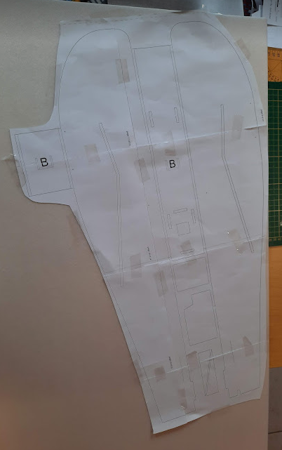

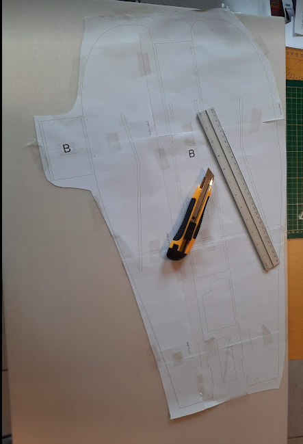

De plannen print ik op A4 tiled. Wel opletten dat de schaal overeenkomt. Dus bij de afdrukopties kiezen voor "actual size". Voor de zekerheid de schaal eens controleren.
Dan is het een knippen en plakken. Zodat de verschillende bladzijden mooi aan elkaar hangen.
Eens dit gelukt is kleef ik met een paar lakjes de template op de schuimplaat. De plastificieerfolie ligt aan de onderkant. Wie al eens gezien heeft hoe ze zo een vliegtuigje bouwen zal direct snappen dat dit nodig is om de "score cuts" te kunnen doen. Zij hebben dan nog papier ik heb nu de plastificeerfolie

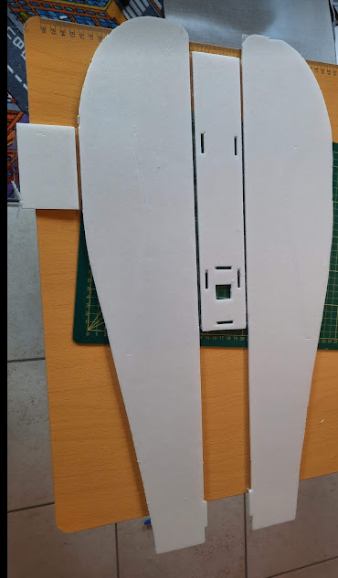

De volgende stap is het snijden van de onderdelen. Ik doe eerst de binnenkant en "score cuts" Als ik daarmee rond ben snijd ik de buitenkant. Een tip, snij met een nieuw mes. Dat gaat vlot door het schuim. Een bot mes geeft haperingen.

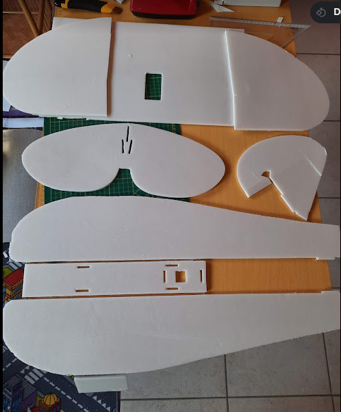

Na het snijden ziet dit er zo ongeveer uit.: Dit is dus 1 geheel. De delen hangen aan elkaar door de plakband waar niet doorgesneden is. Daar gaan we straks lijm indoen en mooi vouwen en samenkleven. Dit geeft dan een mooie afgewerkte kant.

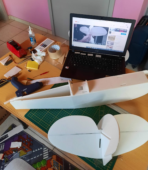

Als de onderdelen gesneden zijn komen we aan mijn favoriete onderdeel. Lijmen met het lijmpistool.
Voor de zekerheid ook nog eens het bouwfilmpje erbij. The tabel is your friend

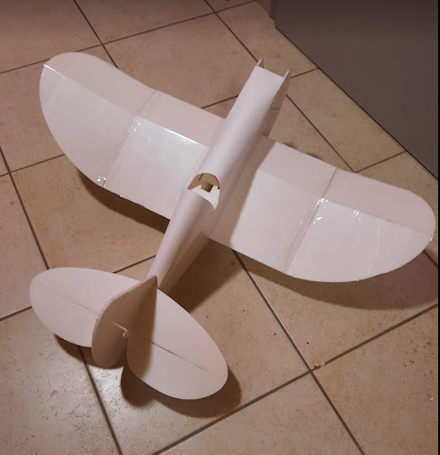

en als de onderdelen op zijn en het filmpje is klaar dan is dit het resultaat.
ik moet er wel bijzeggen dat ik de onderkant van de vleugel ook verstevig met plakband. Van die brede inpaktape. En ook op de romp aan de vleugel plak in aan de binnenkant tape. Een beetje extra stevigheid kan geen kwaad.

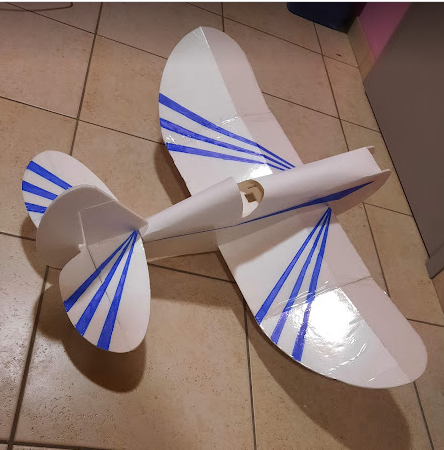

En na 10 min kleuren met de alcoholstift
