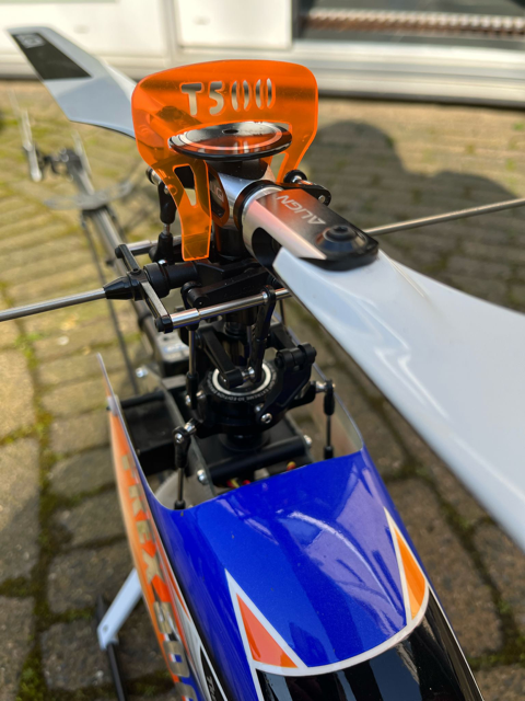

Toevallig laatst met iemand besproken en onderstaande foto gemaakt.
Dit gebruikte ik vroeger op mijn T-Rex 500 (had zelfde tooltjes voor de 450 en 600), maar denk dat dat op jou kop niet gaat passen.
Maar wat student bovenstaat schrijft klopt, gewoon de flybar op het oog vlak zetten (ik gebruik idd of een deur-post - vertikaal, of een vensterbank - horizontaal) als referentie.

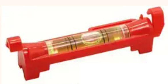

Om preciezer te werken heb ik ook wel een draad waterpas gebruikt.

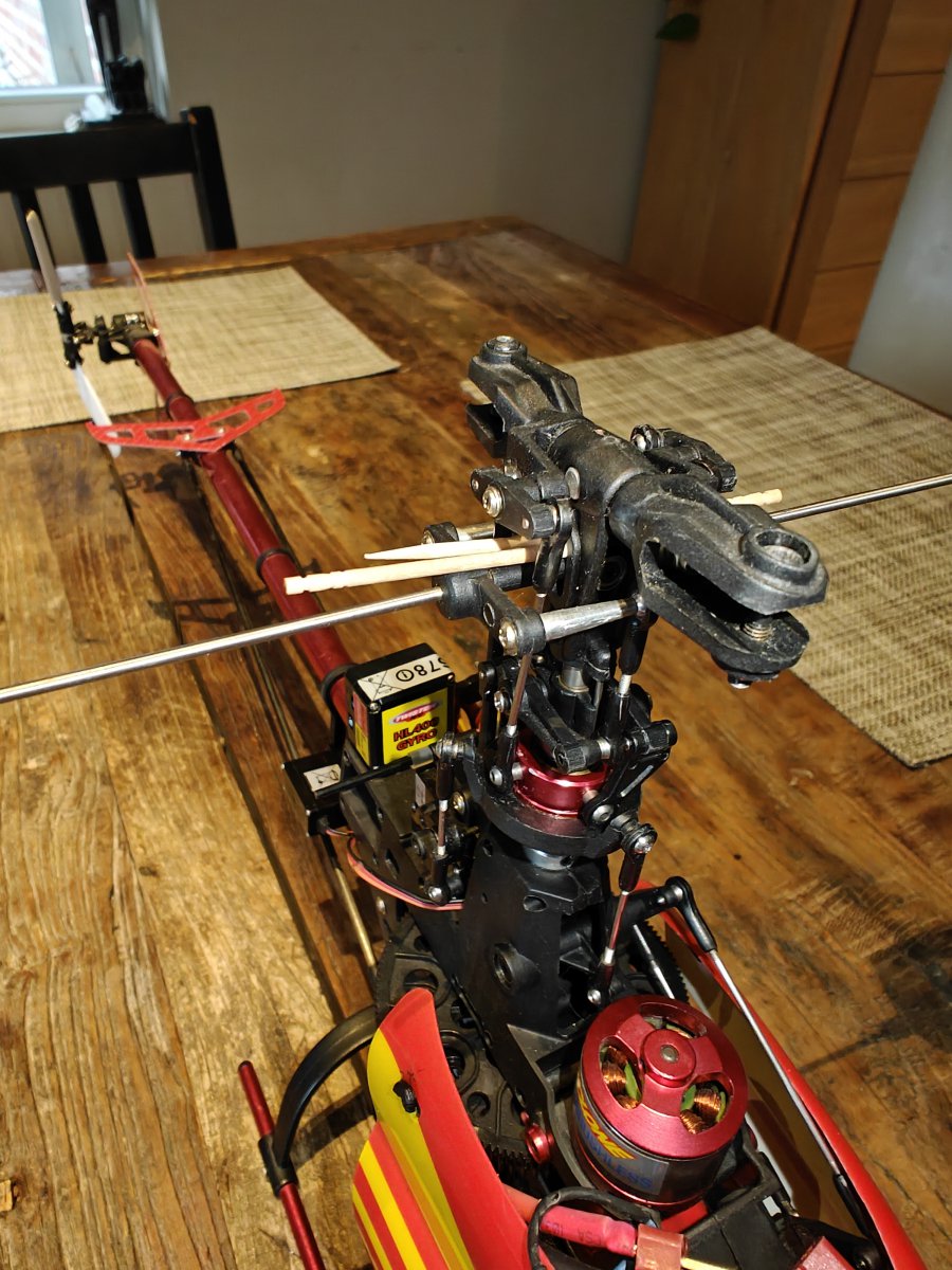

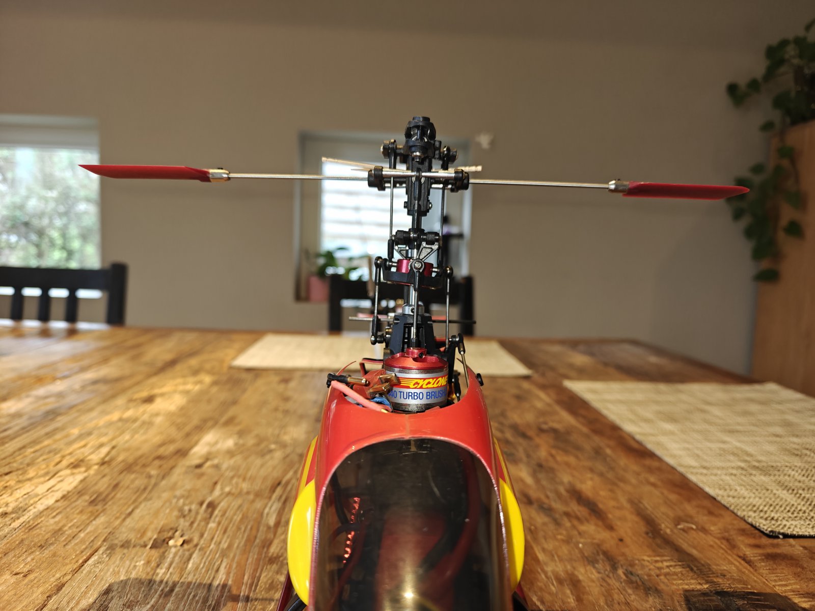

Ik denk dat ik iets gevonden heb dat op hetzelfde neerkomt : satéstokjes ... zie foto's hieronder: volgens mij staat de flybar nu mooi haaks op de hoofdas ?
