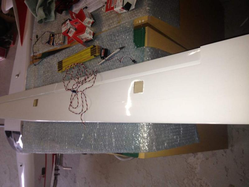

De servo's passen vlot in de vleugels....kan hier vlot op zowel ailerons als flaps 3.5KG servo's steken (de mini's van zo'n 30mm groot) ....Ik heb ze vastgelijmt met dikke ZAP en de met epoxy 2k erond aangelegd....zouden moeten blijven zitten.....

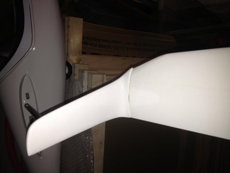

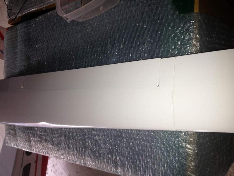

De verbindingen van de vleugelverlenging en de wingtips sluiten redelijk mooi aan. en zijn na het verlijmen stevig genoeg denk ik. Ga hier nog wel een extra laagje oracover over leggen om de naad weg te werken....

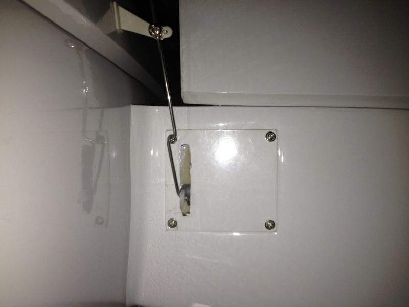

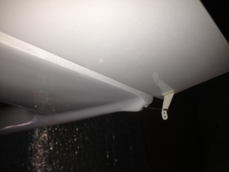

Voor het aansturen van de rudder zijn er metaal stangen meegeleverd....komen niet goed uit achter bij de rudder (te kort bij het center) en deze ga ik vervangen door nylon achtige draad om het gewicht in de staart te reduceren. Ook zal dit veel soepeler lopen...

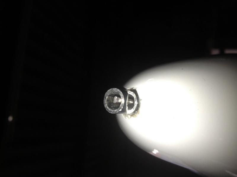

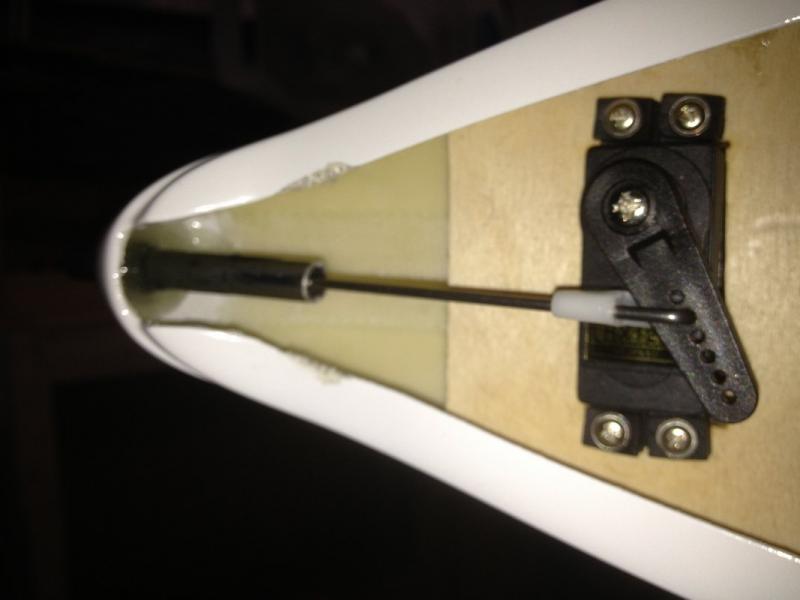

Mijn eigen constructie van sleepkoppeling....een alu buisje met een schuine opening in gevijld aan de biutenkant en dan stevig ingelijmd....heb dit bij mijn Pilatus B4 (3m) van Seagull models ook gedaan en werkt perfect...

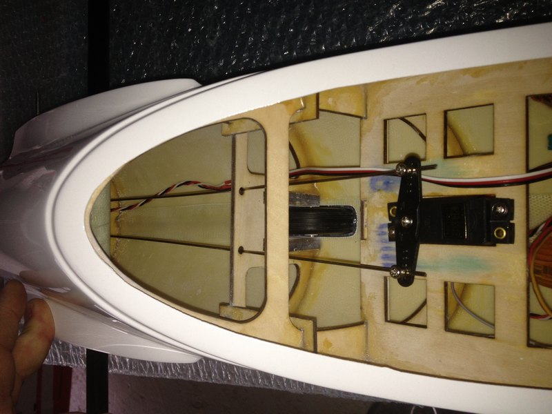

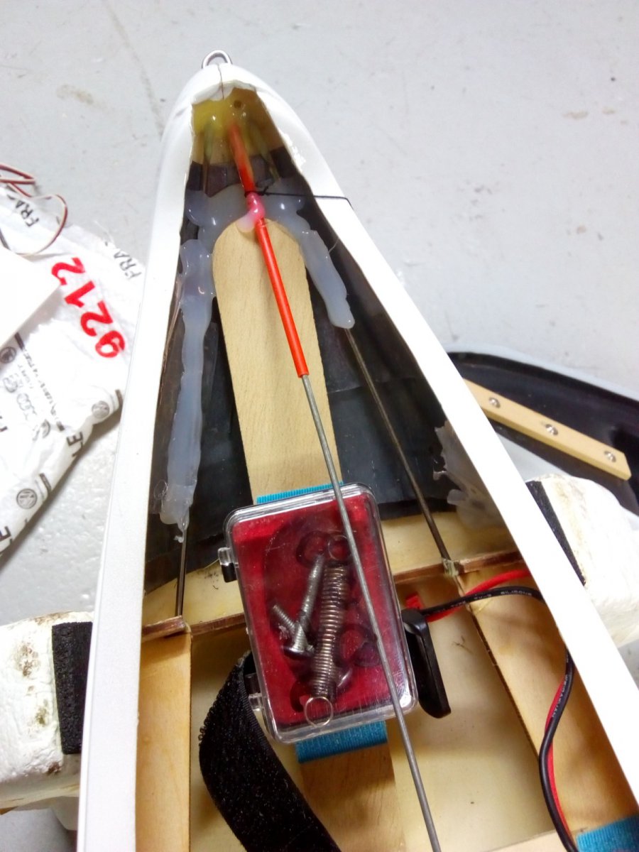

Voor de elevator heb je eventueel plaats genoeg om de contructie volledig langs binnen te maken...maar dit is hetgeen ik er van gemaakt heb...Heb mijn 2.5 Kg MG gebruikt ,maar hier zou ook vlot een 3.5Kg in kunnen als je hem direct tegen de wand vastlijmt...
full

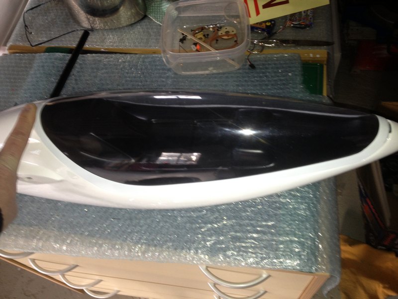

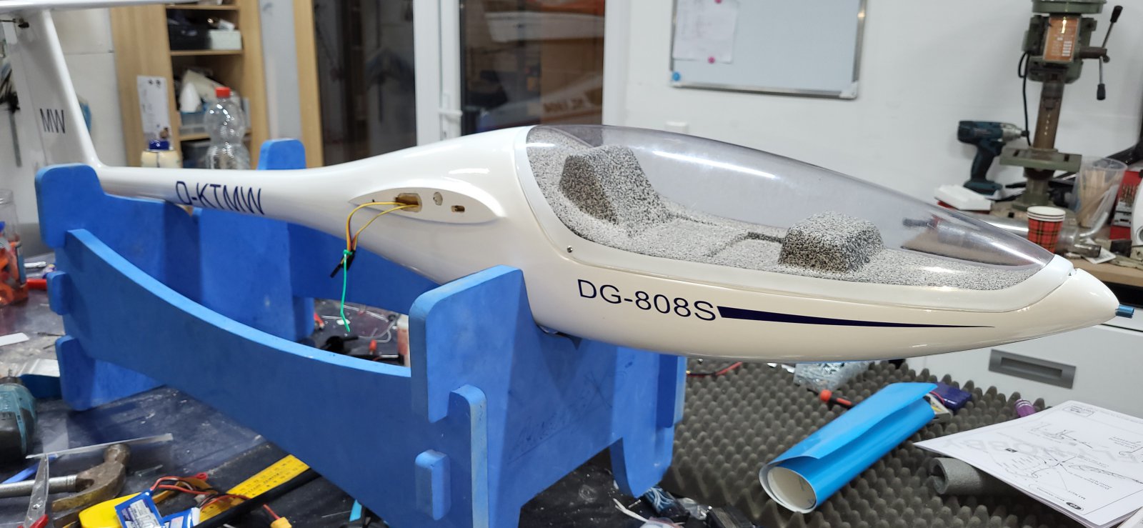

Cockpit behoeft nog wat aandacht qua uitlijning maar sluit standaard redelijk goed aan....is wel vrij licht gemaakt....mocht iets steviger voor mij.
full
Lijkt er wel op dat ik zo'n 150 à 200 Gr lood in de neus moet gaan steken om het CG goed te krijgen....op zich niet erg want te licht gebouwd is om te zweven in wat wind is ook niet optimaal...

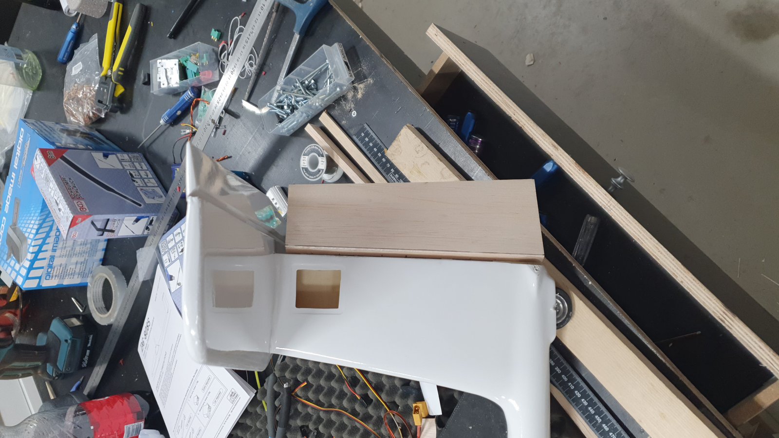

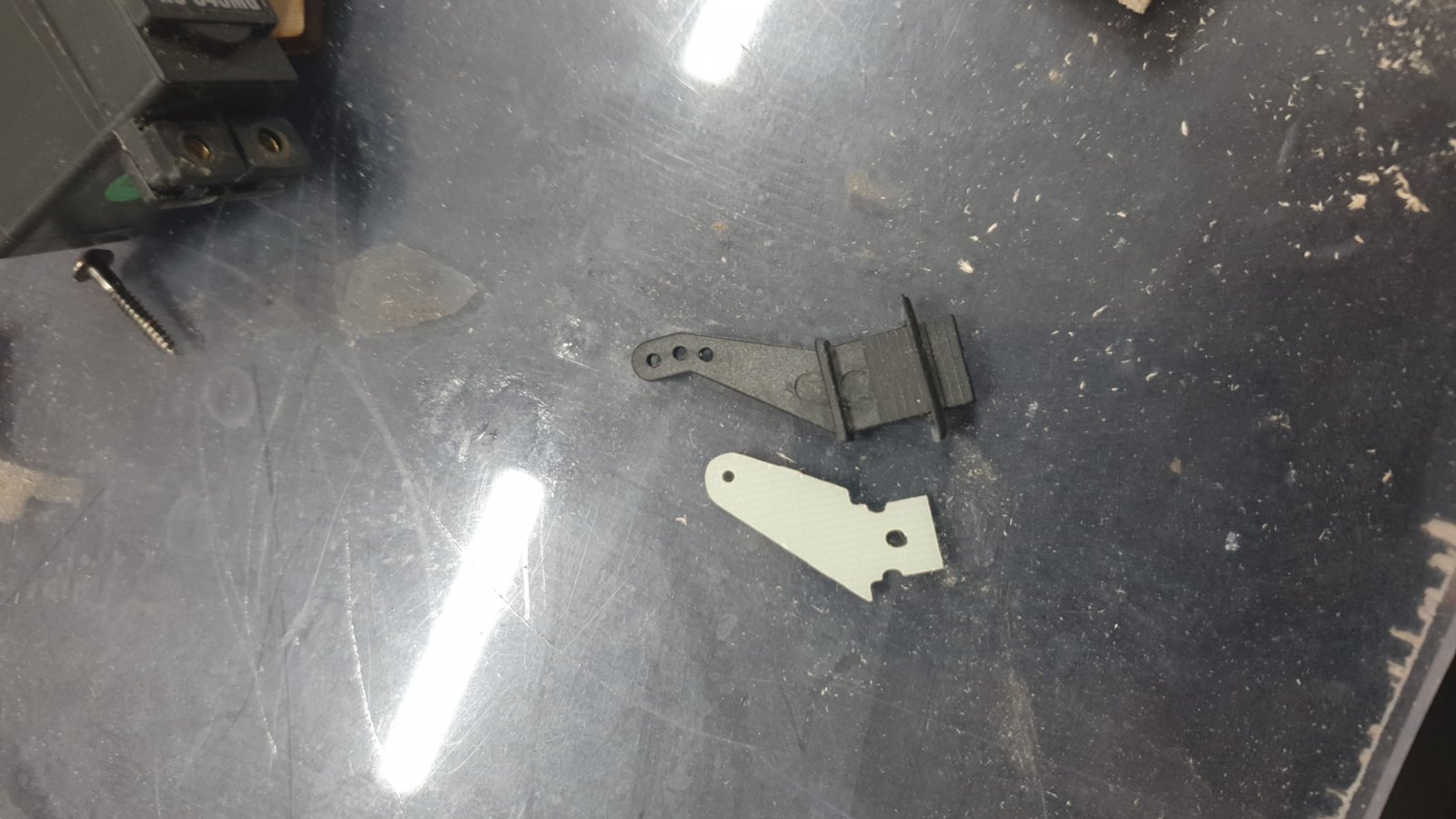

Richtingroer is van een ander model denk ik. Dus maar een nieuwe bij gemaakt.

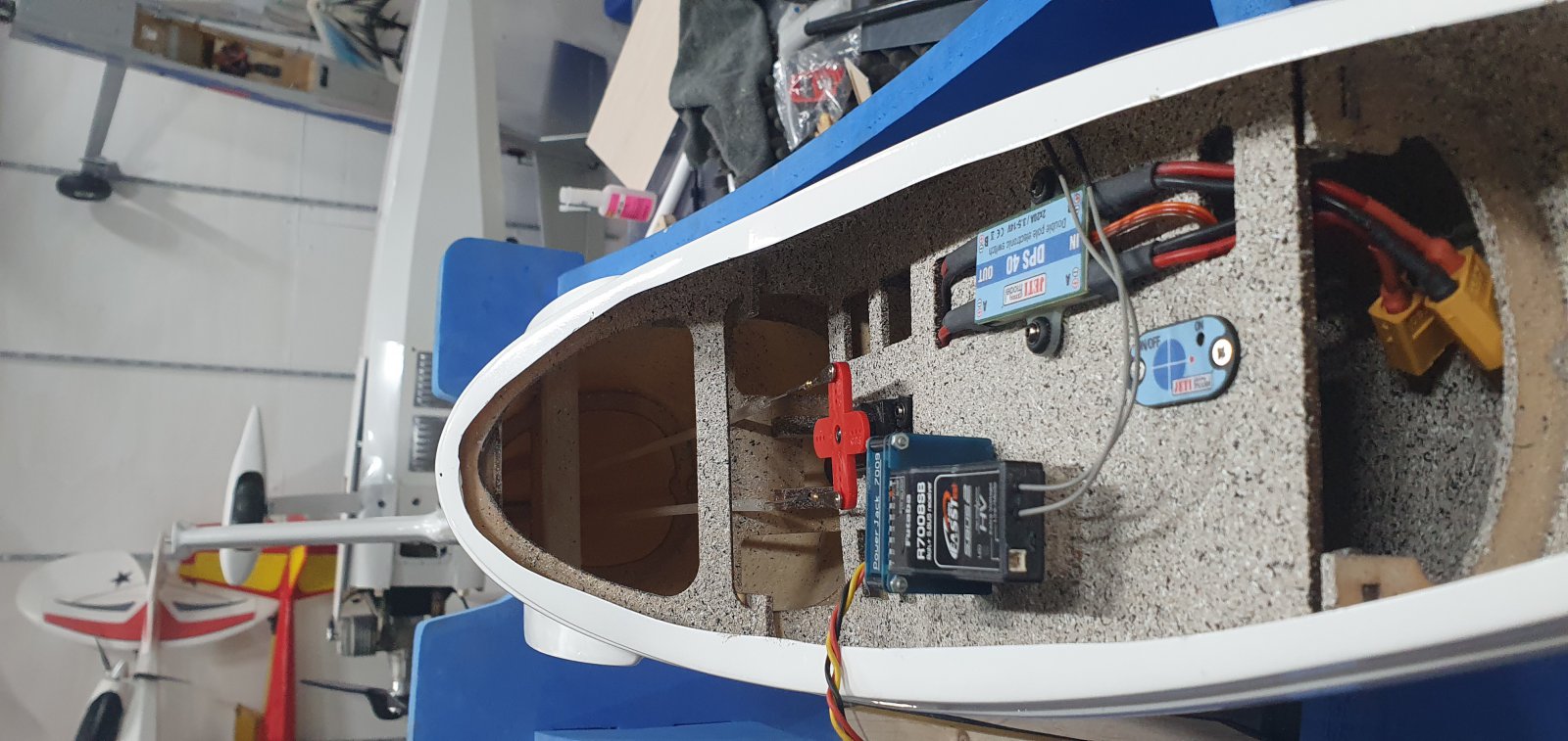

Nieuwe hevels gefreest vond de plastike maar niets.
Hier inbouw fototje
En ff in elkaar gezet
Ik heb hem ook en het roer wat je nu gemaakt hebt komt goed overeen met het roer wat bij die van mij zat. Je hebt dus idd een verkeerd richtingroer gehad.

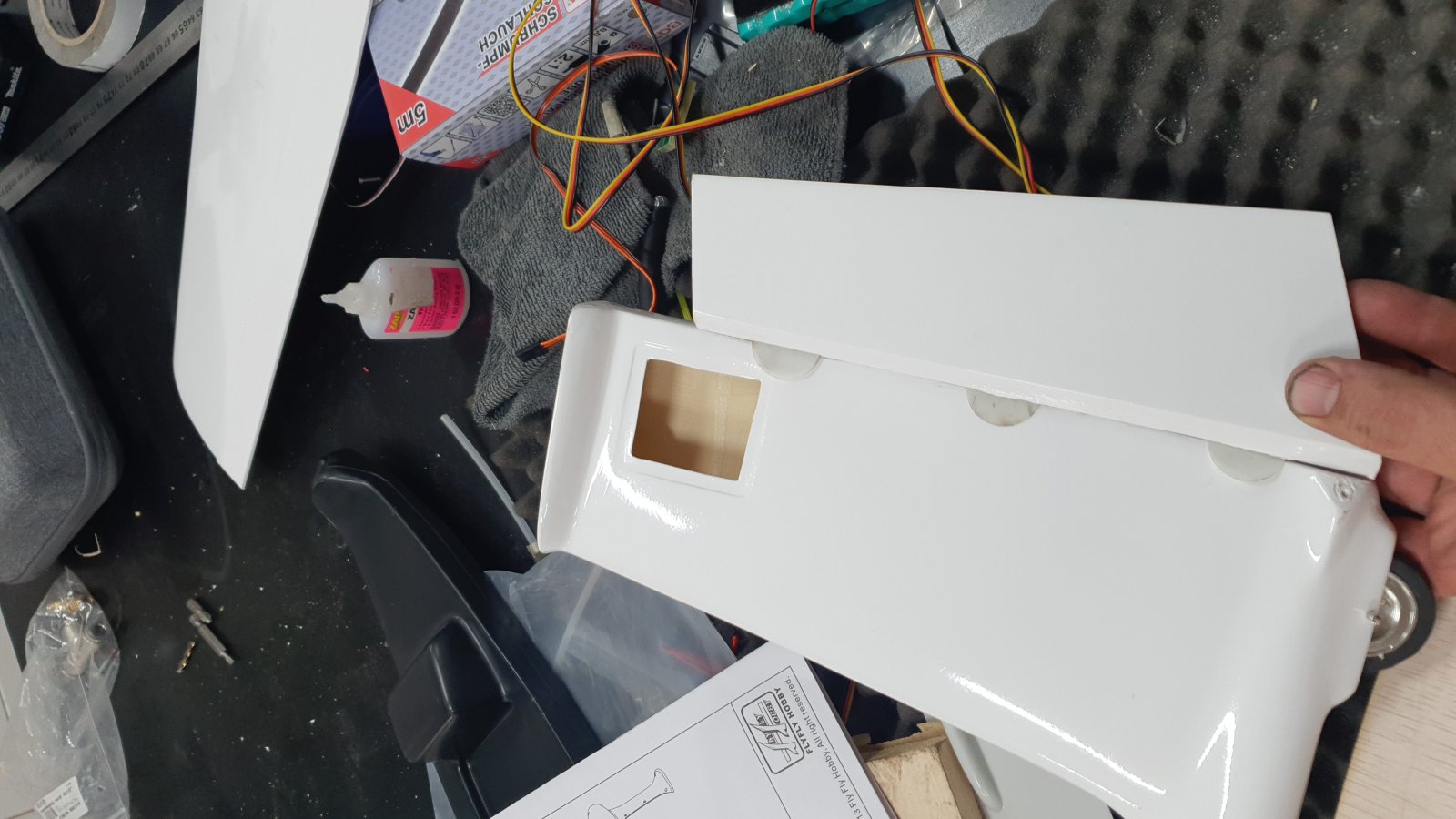

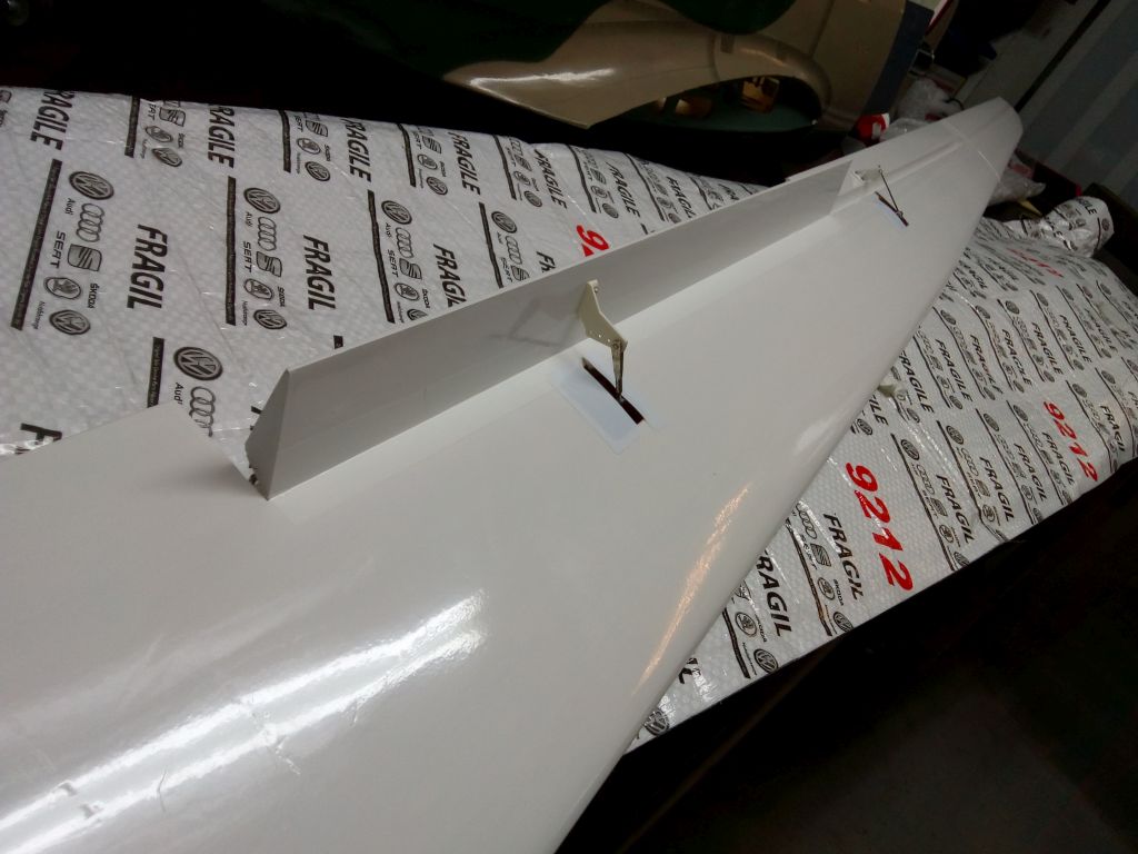

Wat ik wel heb gedaan is de flaps losgesneden en de flap van de linkervleugel naar rechts gedaan en die van rechts naar links. Vervolgens aan de onderkant laten scharnieren ipv aan de bovenkant. De spleet die je dan aan de bovenkant krijgt heb ik opgevuld met een balsa driehoekslatje.
De flap kan dan tenminste veel verder naar beneden en die heb ik op een slider gezet, waardoor hij proportioneel te besturen is. Landen is op ons baantje van 100m nu prima te doen. Rolroeren hoeven niet eens omhoog, dit remt prima zo.

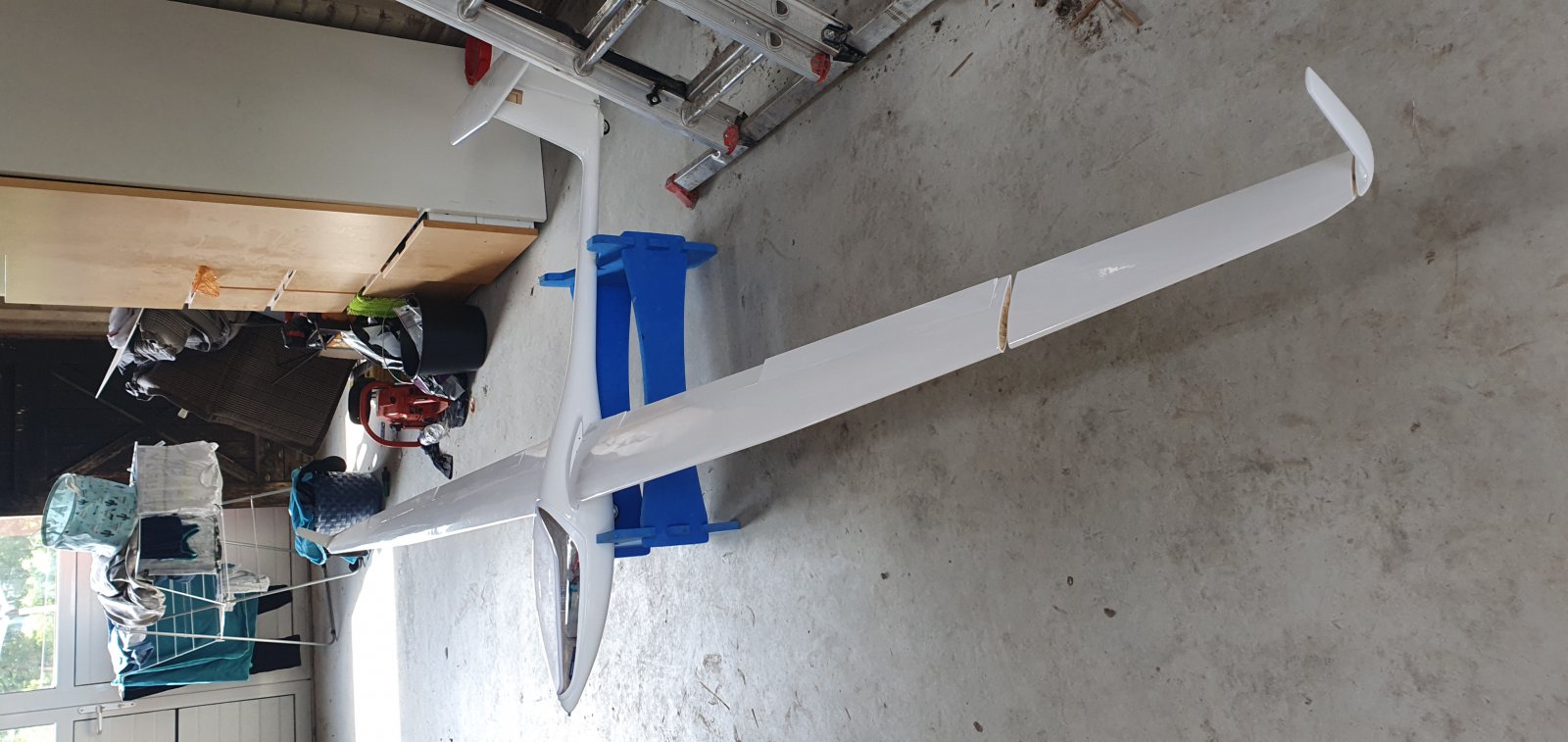

De vleugelconstructie is (zoals bij alle FlyFly kisten die ik tot nu toe heb gezien) zwak. Mijn vliegmaat dook iets te snel aan en vloog zijn DG808 daarmee doormidden. Zijn FlyFly Salto onderging al eerder hetzelfde lot. Als je er voorzichtig mee vliegt is het een aardige floater, maar als je te langzaam vliegt valt hij vrij plotseling over een vleugel weg. Probeer maar eens uit op een beetje hoogte.

Bij mij zijn de roeren toevallig niet getordeerd, maar wat niet is kan nog komen. Bij de DG808 van mijn vliegmaat waren ze na 1 jaar nog meer getordeerd, dan toen hij hem in elkaar zette. Je kunt ze even terugtorderen (overtorderen) en dan met de strijkbout de folie weer aanspannen. Je hebt kans dat ze dan minder getordeerd weer terugveren. Dat kan een terugkerend klusje worden.

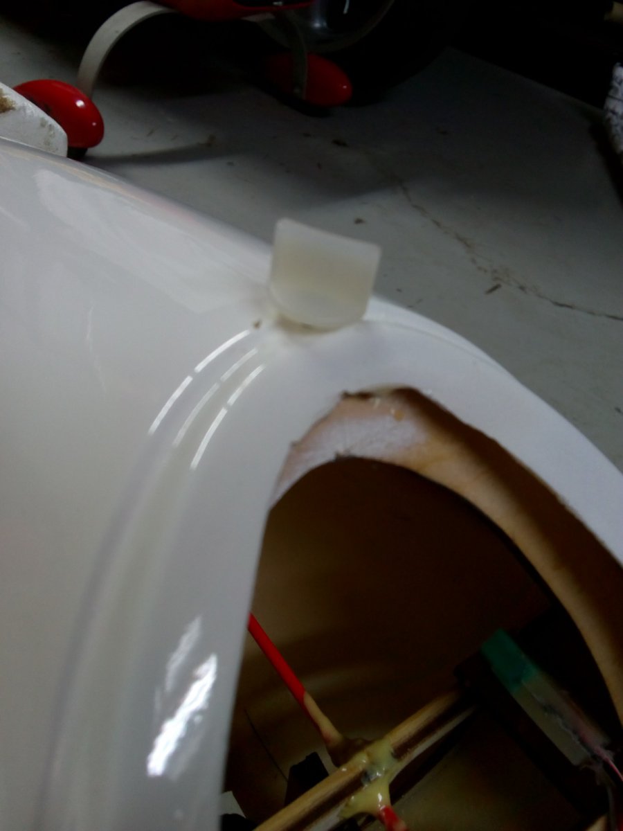

De kap heb ik aan de voorkant met een latje gedaan wat onder de neus haakt en achter met een nylonboutje in een inslagmoer op de rand van de kap. De pasvorm van de kap is ook slecht. De binnenkap is bij mij iets te breed. Dat latje had ik eerst met smeltlijm gedaan, omdat smeltlijm een van de weinige lijmsoorten is, die op dat binnenkap materiaal wil plakken. Alleen was dat niet slim, want die kap wordt in de zon bloedheet van binnen en 3x raden wat er dan met de smeltlijm gebeurt. Ik heb het nu met canopy glue gedaan en 3 schroefjes en tot nu toe blijft dat zitten.
Mijn sleepkoppeling is een stukje ijzerdraad in U-vorm gebogen, wat achter de tweede rompspant verankerd is.

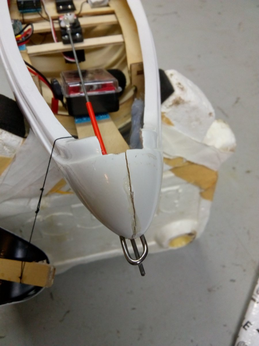

De neus van mijn DG was al gespleten, toen ik hem uit de doos haalde. Daar zat geen beschermend verpakkingsmateriaal omheen.

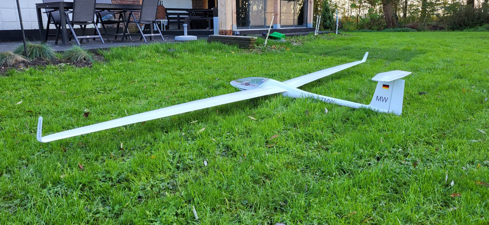

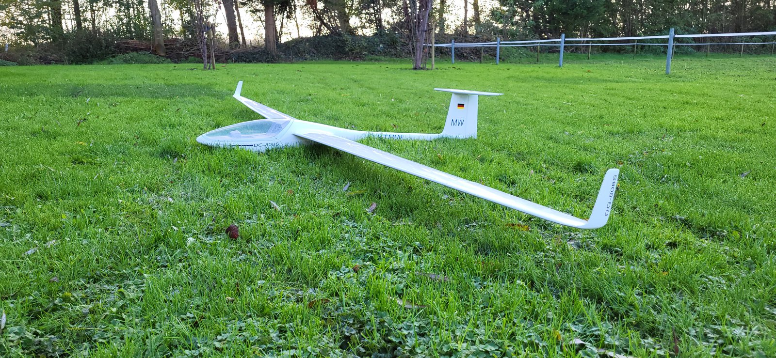

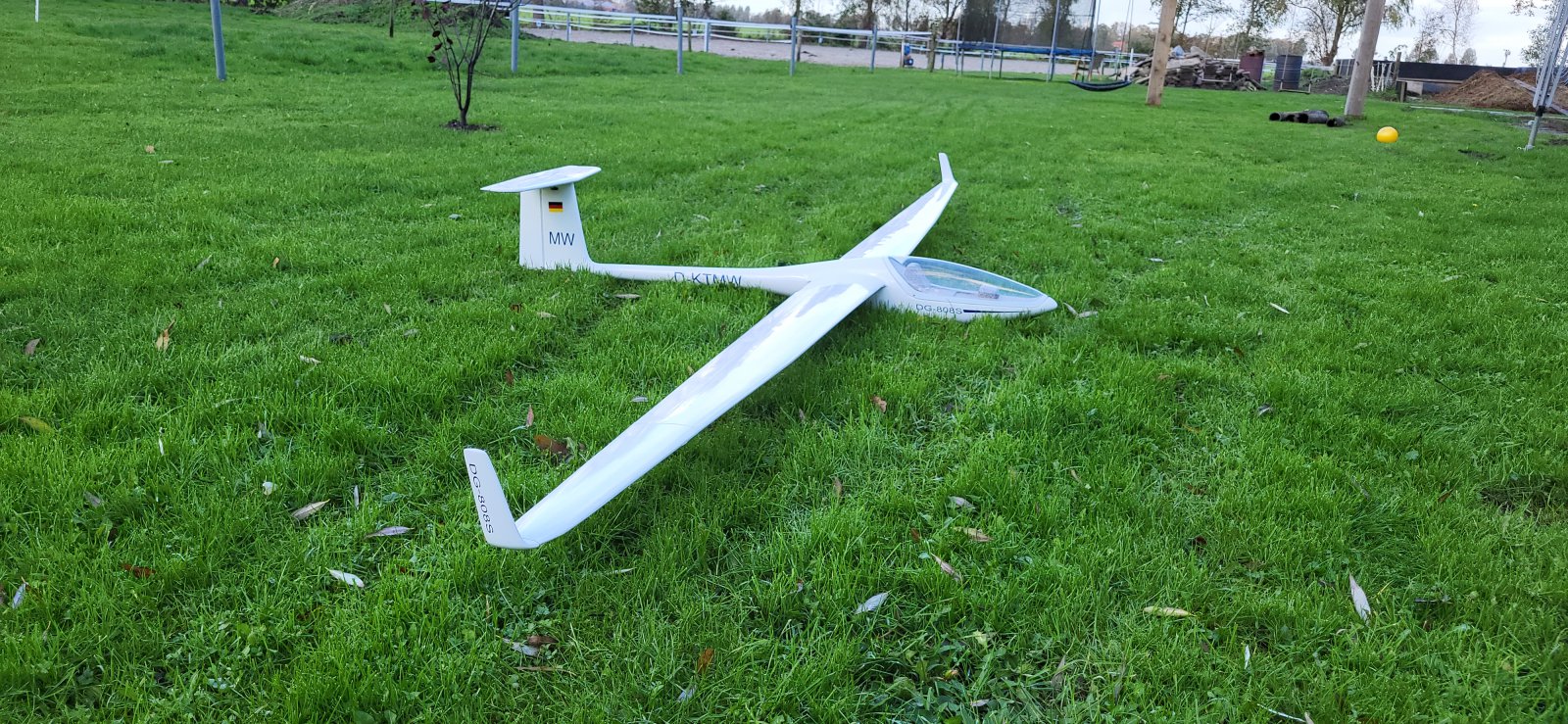

Vandaag eindelijk na een hoop tussendoor projekten de laatste hand gelegt an de dg808.
Morgen ff in elkaar een fototje maken.
Nieuwe stickers gemaakt.
Metalic blauw voor gekozen kwam net een groot genoeg stuk tegen.
Heb ongeveer 580 gram lood in de neus moeten stoppen. Heb als canopy loc gekozen voor 2 3mm boutjes. Ben geen die hard zweefvlieger dit is meer zodat mn vader het slepen wat kan oefenen.
