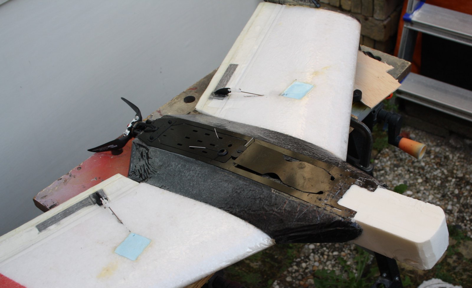

De laatste vluchten waren niet geweldig en zonder camera moest er nog steeds lood in de neus om het zwaartepunt goed te krijgen.

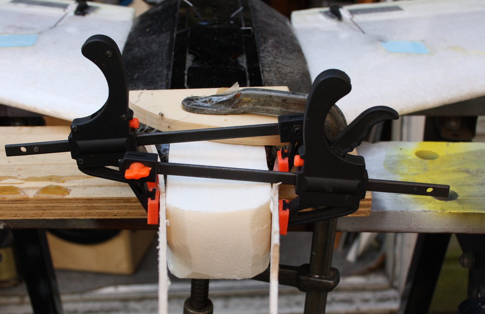

Het schuim was onder de lamineerfolie behoorlijk gekneusd, dus vandaag de kapotte neus er af gesneden en een blok XPS ervoor in de plaats gelijmd, een flink stuk langer dan de originele neus, zodat ik zonder camera, de lipo ver genoeg naar voren kan schuiven om geen lood meer nodig te hebben:
Nadat de lijm was aangetrokken de klemmen er af:
Eerst de lijm verder laten uitharden en dan het batterijvak uitsnijden en de de vorm aanpassen.
Waarschijnlijk een glasweefseltje en epoxy eromheen, want XPS is niet zo taai als het EPP van de vleugel zelf.
Groeten, Jan.

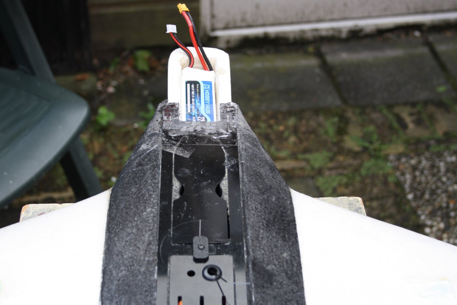

Nog even buiten gewerkt aan de nose-job en de ruimte voor de Lipo uitgefreesd.
Dat frezen was eigenlijk alleen de laatste halve centimeter om de bodem van de uitsparing vlak te krijgen.
Eérst de beide vertikale zijkanten ingesneden, zodat die er wat fatsoenlijk uit zien, als de rest van het schuim weg is en vervolgens met een kleine roterende staalborstel in de Dremel de rest van het schuim er uit 'geborsteld', dat gaat bij XPS verrassend goed, stofzuiger erbij om stoflongen te voorkomen, maar je kunt goed doseren en mooi geleidelijk werken.

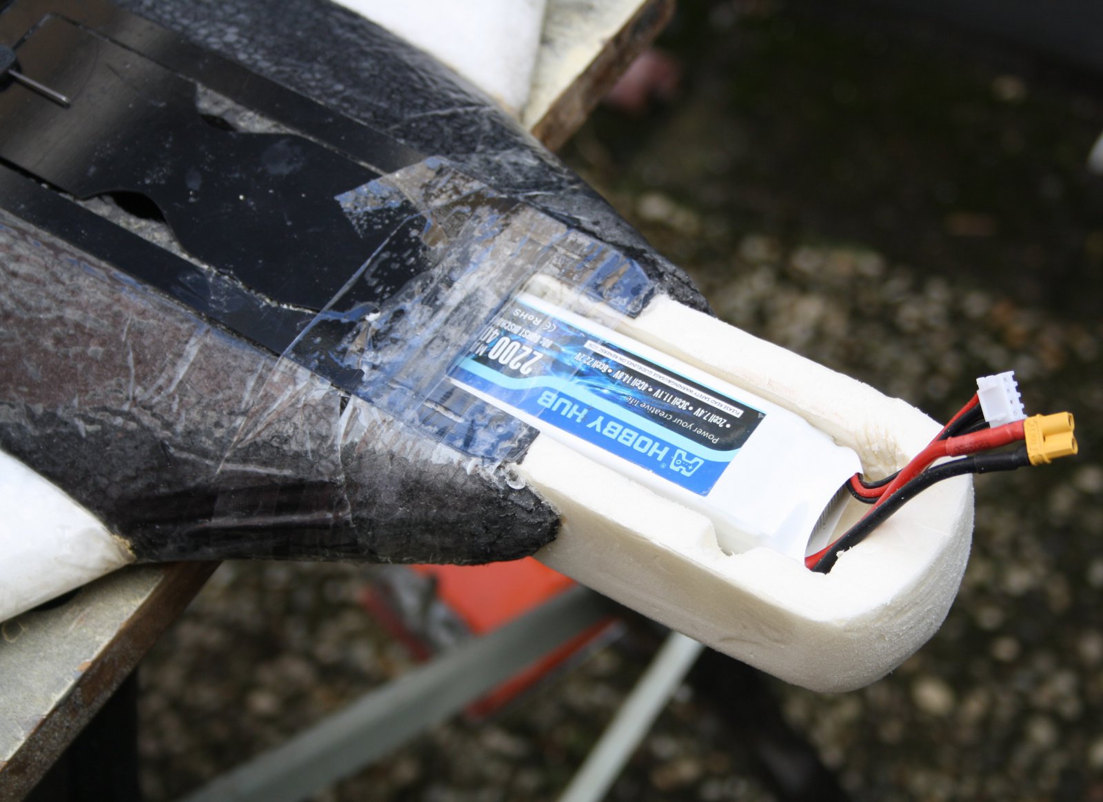

De kunststof afdekking met het toegangsluikje weer op z'n plaats gelijmd en de lipo er even (verkeerd om) in voor de indruk...
Ik ben er nog niet over uit of ik de neus voorzie van een carbon afdekplaatje, waar dan de camera houder op kan, of dat ik de neus van een schuimplaatje voorzie en daar overheen lamineer, want er moet wel een glasweefseltje overheen voor de structurele sterkte.
Als alles klaar is, ligt de Lipo bijna z'n hele lengte vóór het punt waar de neus eerder ophield en nóg heb ik wat gewicht nodig om het zwaartepunt goed te krijgen, maar dat komt wel goed met een Mobius of FPV setje op de neus.
Groeten, Jan.
