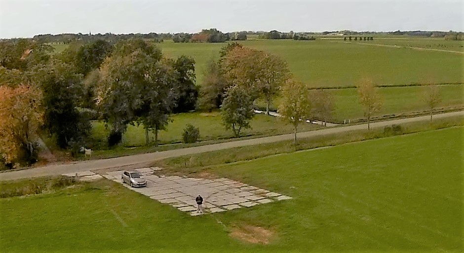

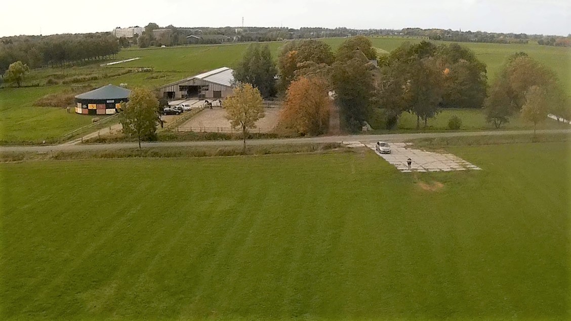

Prachtige vliegplek. Is dit gewoon bij de boer of is het in gebruik van een club? Toch denk ik dat het mogelijk moet zijn de gain in te stellen, anders kan je nooit goed een gyro inregelen. Mooi beeld, maar haalt het niet bij mijn DJImini 3 pro. (geintje)
Dit is op het weiland tegenover stadsboerderij de Sibbe, in het seizoen een mini camping.
Ik ben er altijd in m'n uppie, nooit ergens iemand naar gevraagd.
Het clubveld ligt aan dezelfde weg, een honderdtal meters over de kruising heen aan de linkerkant. Echter, dat veld is relatief klein, ingeklemd tussen de weg en twee boerderijen, én je mag er niet alleen gebruik van maken, er moet altijd een tweede clublid/bestuurslid aanwezig zijn.
Ook zijn ongemotoriseerde zwevers niet toegestaan, vanwege de ruimtelijke beperkingen, en laat ik nu redelijk veel met lijnstarten bezig zijn geweest, afgelopen zomer.
Iets waar je op moet letten bij de Byme-D, is dat bij het inschakelen van de stroom, de stabilisatie initialiseert en je de neus van het toestel ietsje omhoog moet laten wijzen.
Ik had de delta op de (hellende) motorkap liggen, met als resultaat dat de stabilisatie de delta continue wilde laten stijgen, ik moest dus steeds een beetje down geven om recht te vliegen.
Dit had ik natuurlijk met de trim kunnen compenseren, maar dan moet je dat weer terug neutraal zetten bij de volgende keer inschakelen, mij kennende vergeet ik dat met alle gevolgen van dien, dan maar een kwartiertje drukken...
Bij het aansluiten van de tweede lipo het toestel plat op de betonplaten gelegd, 'probleem' opgelost.

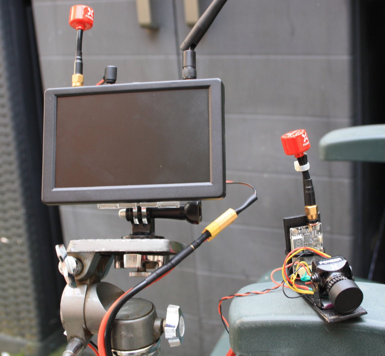

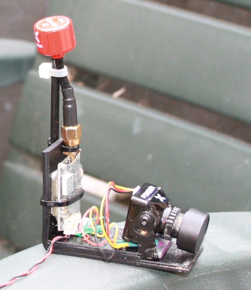

Naar buiten gelokt door het mooie weer, vandaag weer een paar lipo's leeg gevlogen, met overwegend half gas haal ik tegen de 20 minuten vliegtijd op één 3S 2200mAh lipo.
Deze keer i.p.v. de Mobius, mijn Foxeer Monster Mini Pro 16:9 (wie bedenkt dit soort namen voor zó'n klein dingetje...?) op de neus gezet, op een kunststof frame, waar gelijk de Eachine TX805 video zender ook op past, zo zit de hele boel zover mogelijk van motor en regelaar af.
Nadeel hiervan is, dat de lipo pal onder de antenne ligt en bij over je grondstation vliegen, er wat ruis ontstaat, niet echt een probleem want ik houd beeld.
De camera wordt geleverd met een 1,8mm lens, dat levert een smalle zichthoek op waar ik (nog) niet mee overweg kan, dus er zit nu een 2,5mm lens op voor een groter zichtveld.
De antenne aansluiting is al eens van de print gebroken, dus daar zit nu ter versteviging bij een ongelukkige landing een stuk glasvezel buis achter, waar de boel met tie-wraps aan vast zit.
Ik vlieg alleen, dus met een schermpje op m'n kop zou ik in overtreding zijn. Dat is momenteel geen probleem, daar ik sowieso nog niet FPV kan vliegen, dus ik heb het schermpje op ooghoogte op een statief staan, zodat ik LOS vlieg en zo nu en dan een blik op het scherm kan werpen en kan oefenen met het FPV vliegen.
Dit wierp gelijk z'n vruchten af, want te ver/hoog bij de zender vandaan wordt de CK-840 vleugel behoorlijk slecht te zien en heb ik het camera beeld gebruikt, om weer binnen zichtbereik te vliegen.
De antennes zijn de Foxeer Lollipop 3 en de dipool, die met het schermpje wordt meegeleverd
De overstap van LOS naar het scherm (en terug) moet je ook maken als het toestel relatief dichtbij je is, zodat je niet in de lucht staat te staren naar iets wat inmiddels al weer een mooi eind van je af gevlogen is en je terug naar het scherm moet om uit te vinden waar je toestel gebleven is...
Het beeld is prima, maar het bereik is niet overweldigend, geschat een 500 meter vanaf de zender, dan krijg ik sneeuw. Uit m'n hoofd meen ik dat het vermogen op 200mW ingesteld staat.
Helpt een betere tweede antenne i.p.v. de dipool? Zoja, welke?

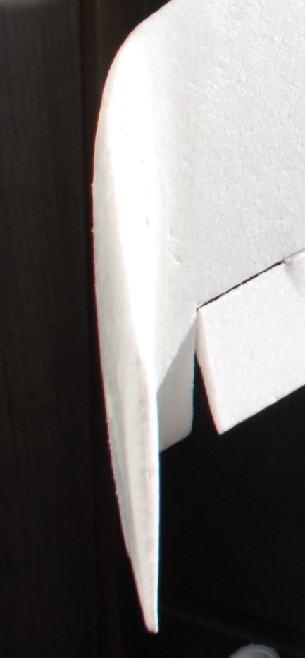

Winglets: vorm en functie.
De winglets op deze vleugel bestaan uit 8 mm schuim, met Ø 2 mm carbon verstevigings staafjes.
Gewoon een vlakke plaat, die ik met het oog op blijven hangen (bij de landing) alleen licht heb afgerond.
Geen profiel en een nagenoeg rechte trailing edge.
Als ik dat vergelijk met de winglets van mijn Falcon en AR-wing Pro, dan ziet dat er iets anders uit, want die zijn geprofileerd:
Wat zijn de verschillen qua vlieggedrag, tussen een vlakke, platte winglet en een geprofileerde?
Groeten, Jan.

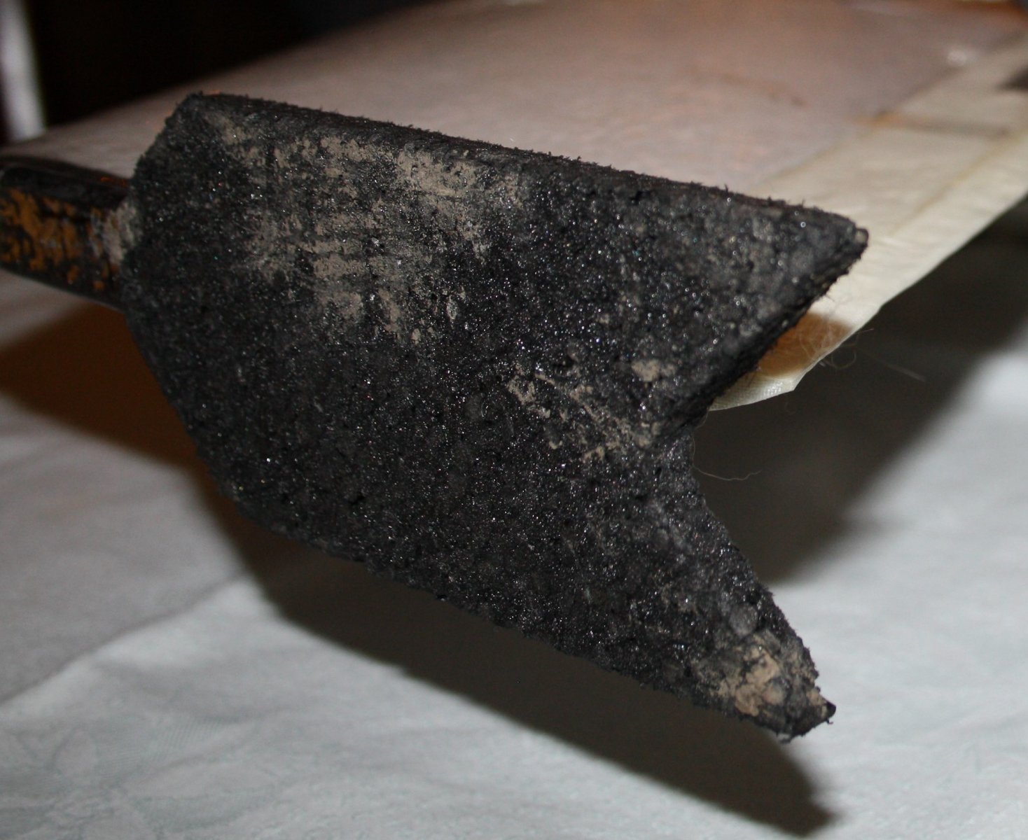

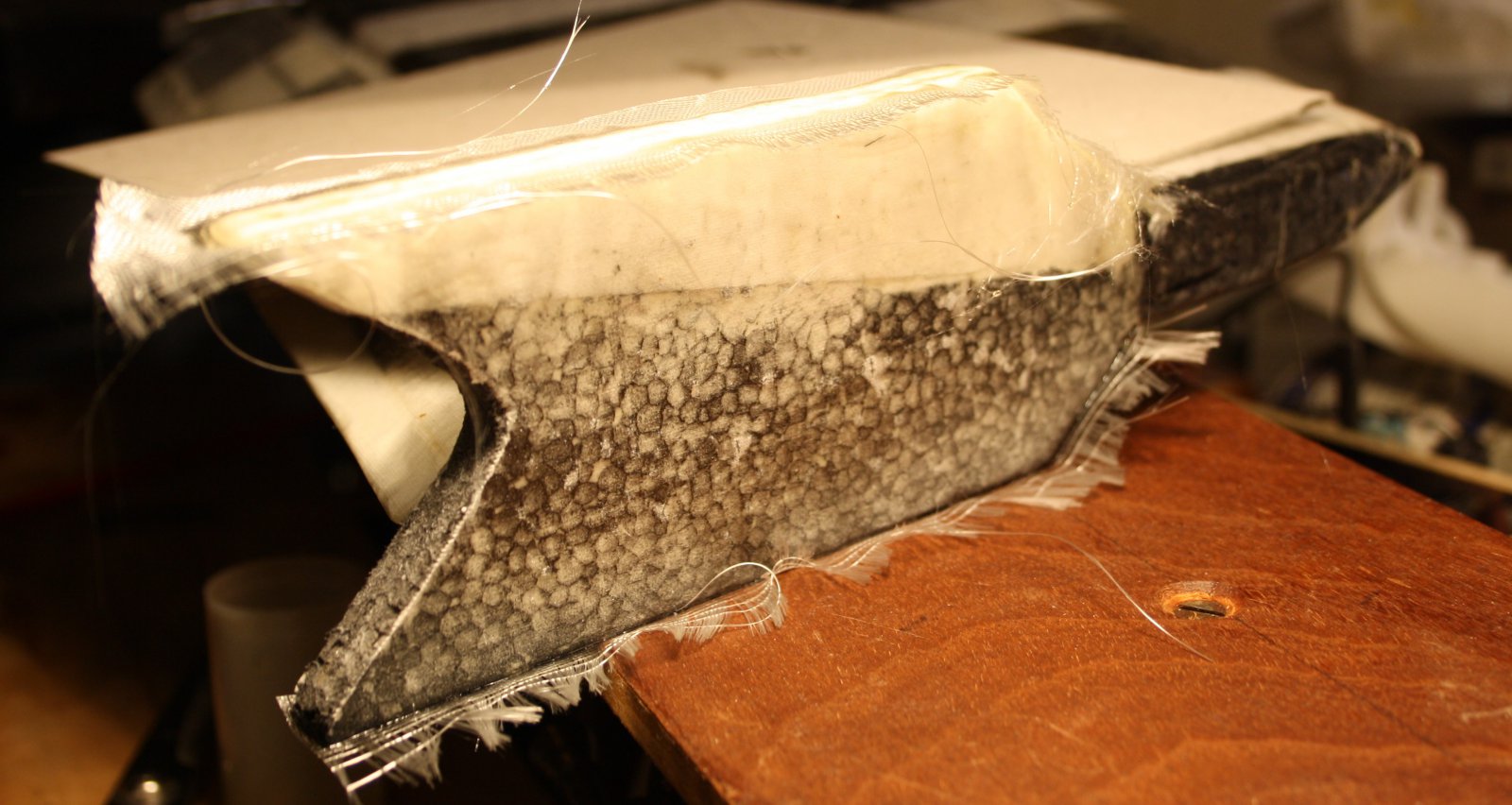

De beschadigde winglet is inmiddels van een nieuw stuk schuim voorzien en in vorm gesneden/geschuurd.
Het schuim is zachter dan de EPO van de rest, dus een staafje 2 mm carbon in de onderste rand gezet, zodat het iets slijtvaster is tijdens de landing.
De laatste twee dagen deels benut om de winglets rondom in het glasweefsel en epoxy te zetten, die drie gram per vleugeltip zal ik niet merken en de boel blijft hopelijk wat langer toonbaar.
Omdat ze aan het vliegtuig vast zitten is het een beetje deeltijd lamineren, één kant per sessie, zodat het vlak liggend kan uitharden onder de halogeenlamp.
Eenmaal uitgehard en afgewerkt eens kijken hoe strak het geworden is en een kleurtje er op voor de extra zichtbaarheid.
