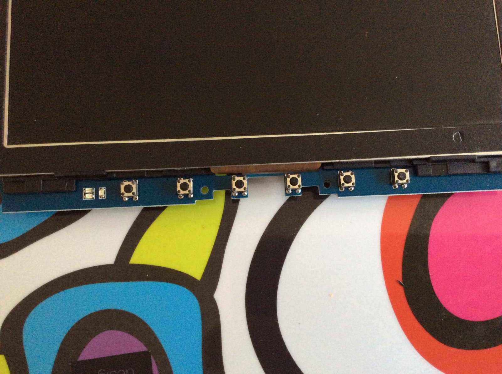

hoi,
Ik heb een flysight black pearl monitor tweedehands gekocht, maar nu blijkt helaas dat er een knopje kapot is om door het menu te scrollen om de juiste band te selecteren. De verkoper heeft niks van een bonnnetje dus ik denk dat ruilen ook geen optie is.
Ik heb de monitor nu open geschroefd en naar de knopjes gekeken, en even op internet gezocht. En ik had deze gevonden op banggood:
http://www.banggood.com/100pcs-Mini...Push-Button-DIP-P4-p-917570.html?rmmds=search
Edit: het gaat om het 3e knopje van links.
Als ik die ene vervang zou die het dan weer doen?
Groet robbie
Bedankt voor je reactie!:)
Als ik niet in het menu zit, doet het knopje het wel ben ik nu achter gekomen. Dus ik denk dat het niet aan het knopje ligt, :(
Ik bestel de knopjes wel, gewoon proberen dan maar. Maar ik denk dat het niet lukt. Want het zit denk ergens in het moederbord.
Ik heb nog even gekeken, hij staat op band E. Ik heb een immersionrc 600mw zender, dan moet de ontvanger in het scherm op F
Maar wat als ik nu een andere fpv zender koop, heb ik dan kans dat die het (goed) doet op band E of zal die ontvanger in het scherm op A of B moeten staan?
Als hij op E staat en je krijgt hem daar niet af dan zou een zender met een E band in principe wel moeten werken. Wat bedoel je met A en B ?
A en B ging over die ontvanger, dan is het probleem al opgelost, bestel ik gewoon een nieuwe fpv zender.
Bedankt!:)
