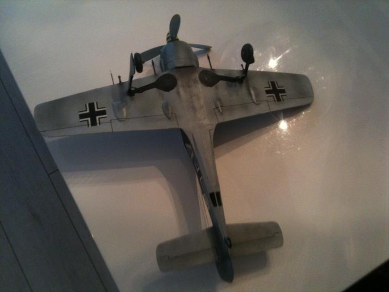

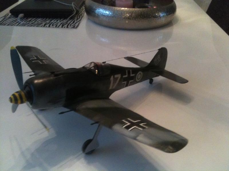

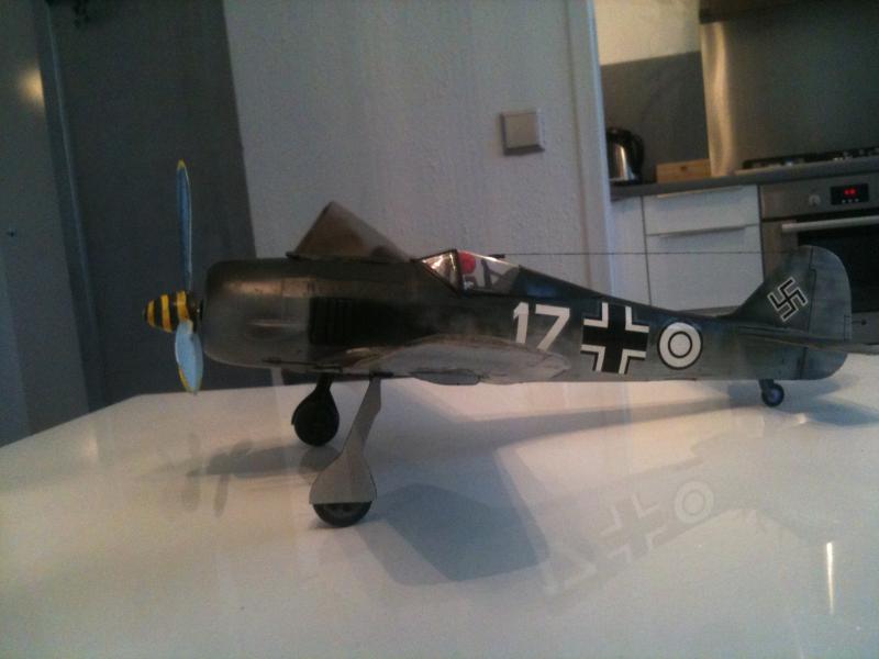

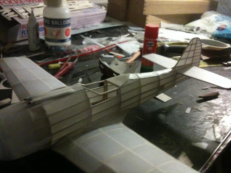

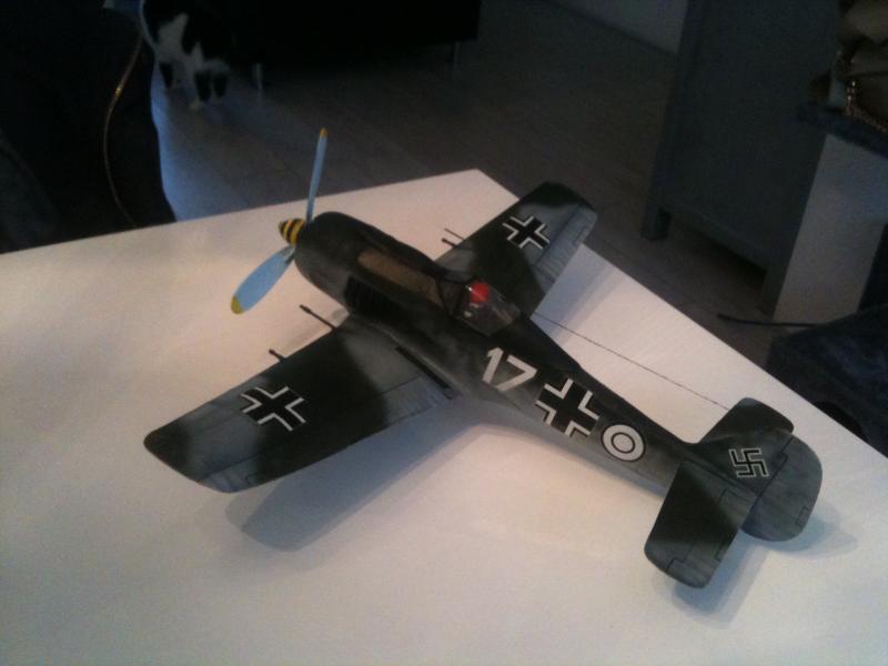

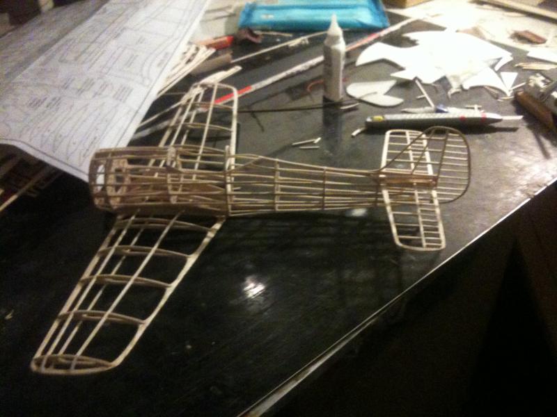

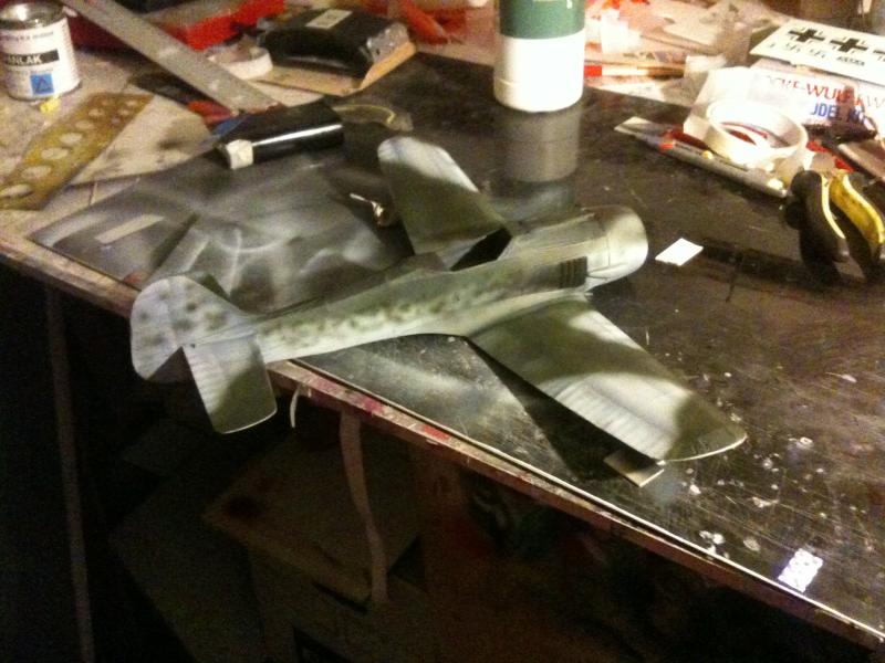

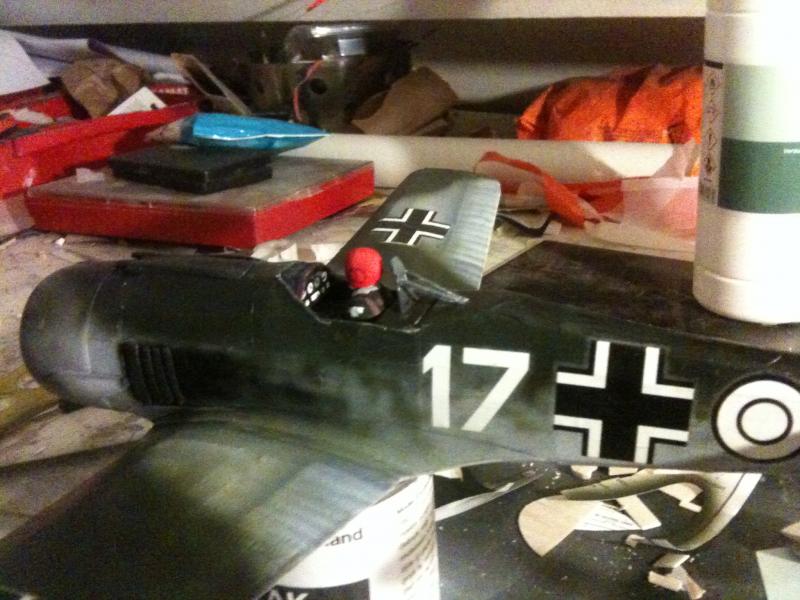

Hallo mede vliegers,
Het bouwvirus is toegeslagen bij mij, de aankomende IFFY heeft daar eea mee te maken;)
Ik heb hier en daar wel wat aangepast om nog wat gewicht te besparen, zodat ik er later wat verf op kon doen...;)
Ben zelf tevreden over het resultaat, kan heel veel beter, dat heb gezien bij de pro's.
Nu wachten op de maiden en hopen dat ze vliegt;)
full
full
full
full
full
full
full
full
full
Zou mij niks verbazen als die met een airbrush is afgewerkt ...
Je kan volgende week zondag in Utrecht invliegen als je wilt. Of zaterdag buiten in Malden.
Ik zal kijken of ik dan tijd kan maken, Malden zal t niet worden gezien de weersvoorspellingen...Liefst vlieg ik 'm in boven hoog gras of de heide;kan ik ook nog n foutje of wat met trimmen maken;)
Mooie 'Butcher Bird'!
Succes met het trimmen en vliegen
Groeten, Ramses
eerste vluchten waren niet zo succesvol, helaas al vrij vlot schade opgelopen. ik ga wachten op n mooie windstille dag om buiten boven de heide hopelijk wat serieuzere pogingen doen.
Waarschijnlijk zal het aanpassen van het cq en de positie vd prop(meer down-en rightthrust) wat beter vliegresultaat bieden.
Althans, that's ''the plan''.;)
