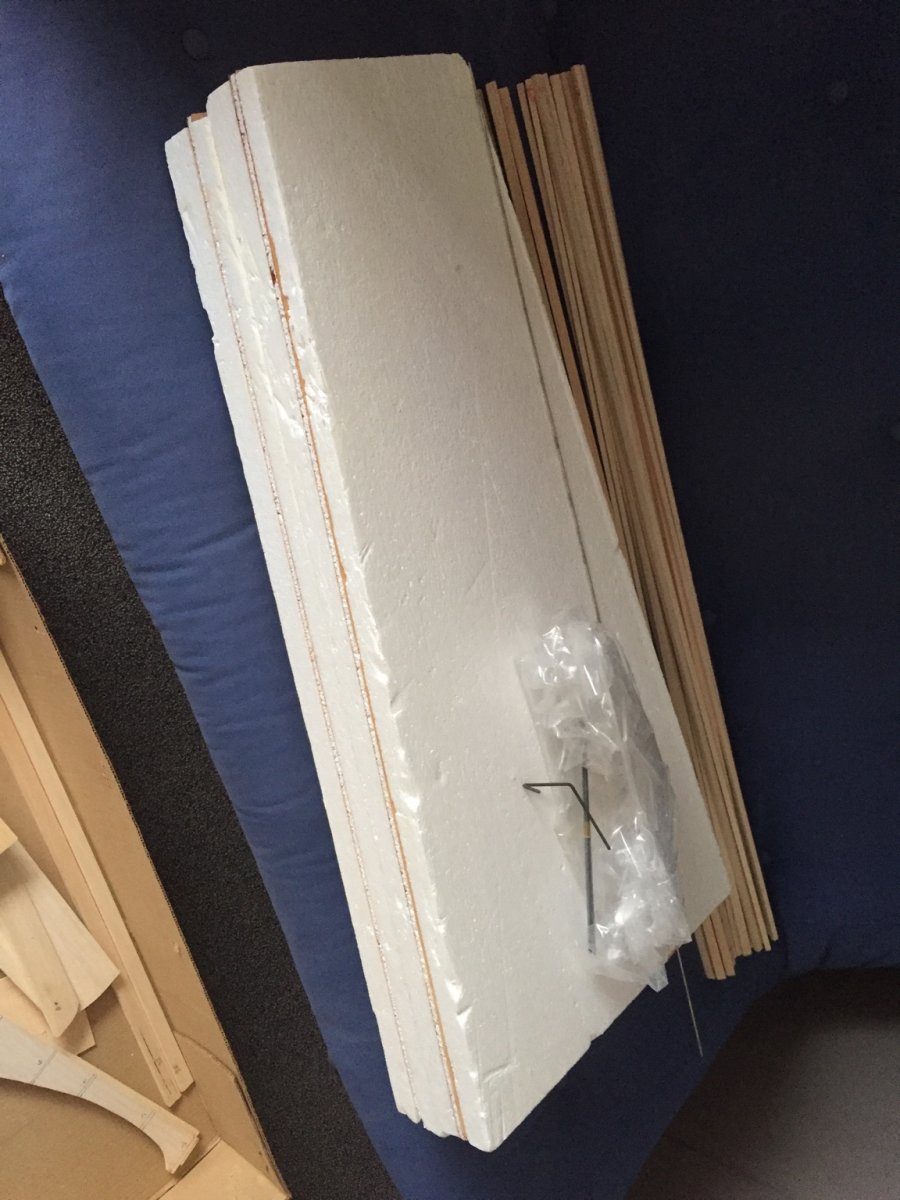

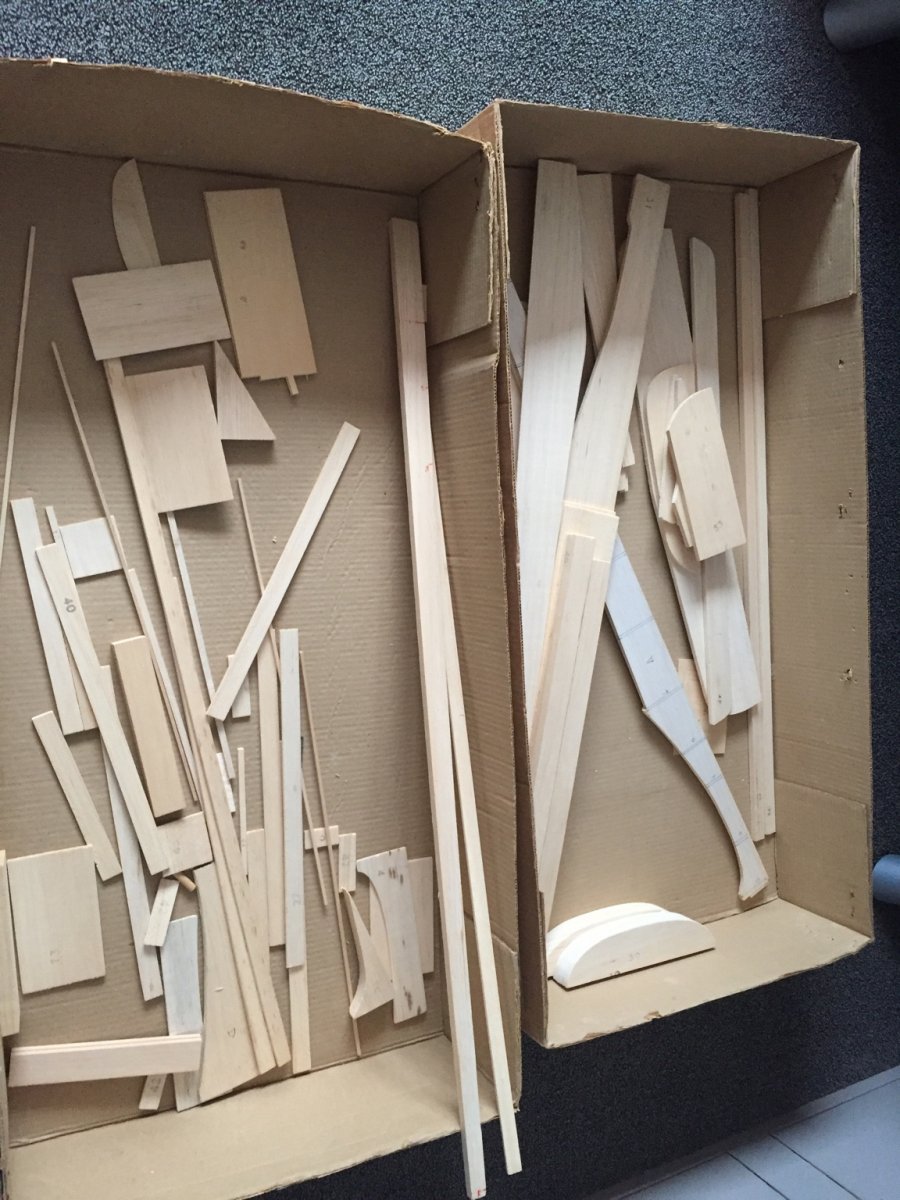

Doos vandaag ontvangen en ga hem eerst controleren of het meeste aanwezig is. Duidelijke een oude doos, met veel hout en een summiere beschrijving, hoe te bouwen. Vleugels van styropor ? afgewerkt met fineer, dus al bijna klaar. Zal nog wel wat foto’s gaan plaatsen. Wordt vervolgd.
De vleugels (styropor/piepschuim) bekleed met abachi , hebben scheurtjes en vooral op de kanten zit het fineer los. Dat is ook geen wonder, want de doos is al heel erg oud, hoe oud weet ik niet. De scheurtjes wil ik opvullen met balsa filler. Hoe pak de losse delen aan ? Lijmen met witte houtlijm eventueel verdund ? Of deel los snijden en opnieuw bekleden ? Welke lijm kan je hiervoor het beste gebruiken ? Verder valt me op, dat het met de passingen van diverse onderdelen, nogal veel ruimte zit, niet echt mooi gedaan. Toen werden delen waarschijnlijk nog deels gestanst en niet zoals nu met laser uitgesneden. Vlieg kwaliteiten ongetwijfeld te boven, maar zoals diverse onderdelen passen, ver beneden peil , ik had een beter idee van Mick Reeves kwaliteit bouwdozen. Of is het de ouderdom van de doos en niet goed bewaard ? P.S De doos is overigens door de eerste eigenaar in 1988 aangeschaft.
De Mick Reeves stonden bekend om hun goede vliegeigenschappen maar dacht dat de kwaliteit voor die tijd ook wel begoorlijk was. Voor het vastlijmen van het fineer zou ik het eerst proberen om het voorzichtig vast te strijken. Je hebt kans dat de lijm dan weer wat gaat plakken. Succes
Ik heb een stukje geprobeerd met een foliebout en het schijnt effect te hebben, maar voor hoelang ? In ieder geval bedankt voor de tip. Welke lijm is geschikt voor verlijmen van styropor en balsa, behoudens constructielijm ?
Zoek op dit forum even op "balsa verlijmen met styropor"... Mijn eerste gedachte was: witte houtlijm; zo nodig verdunnen met water. Gr, Eddy
Witte houtlijm kan, ook epoxy wordt gebruikt. Vroeger heb ik ook regelmatig textiellijm gebruikt, toen had je ook bison-tix wat erg op bisonkit lijkt wat heel erg goed werkte.
Piepschuim lost op in bison tix Overigens geeft bison zelf aan dat ook bisonkit niet geschikt is voor polyethyleen schuim
Bison KIT en styropor gaan niet samen maar Bison TIX gaat wel goed, dit zijn twee totaal verschillende lijmsoorten. Moet tocheen stapje terug, heb het nog op de bison site nagekeken en tix is dus Niet bruikbaar op styropor. Verbaast mij omdat ik het volgens mij hier vroeger, 30 jaar terug, wel voor gebruikt heb.
Had ook ff gegoogled Maar tix was vroeger ook paars Nu net zo groen als kit Misschien daar t verschil
