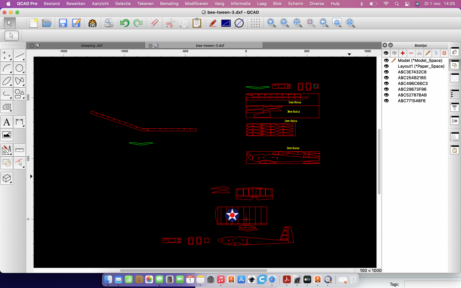

    Ik kan natuurlijk niet achter blijven als aanstichter van de pylon race zottigheid. En na wat tekenwerk liggen er drie ontwerpen klaar voor het volgende seizoen .
    Bouwen gaat bij mij niet zo heel snel, maart ik hoop op tijd klaar te zijn. ( een laser snijder die het meeste naukeurige werk over neemt scheelt wel een hoop.
    De Between

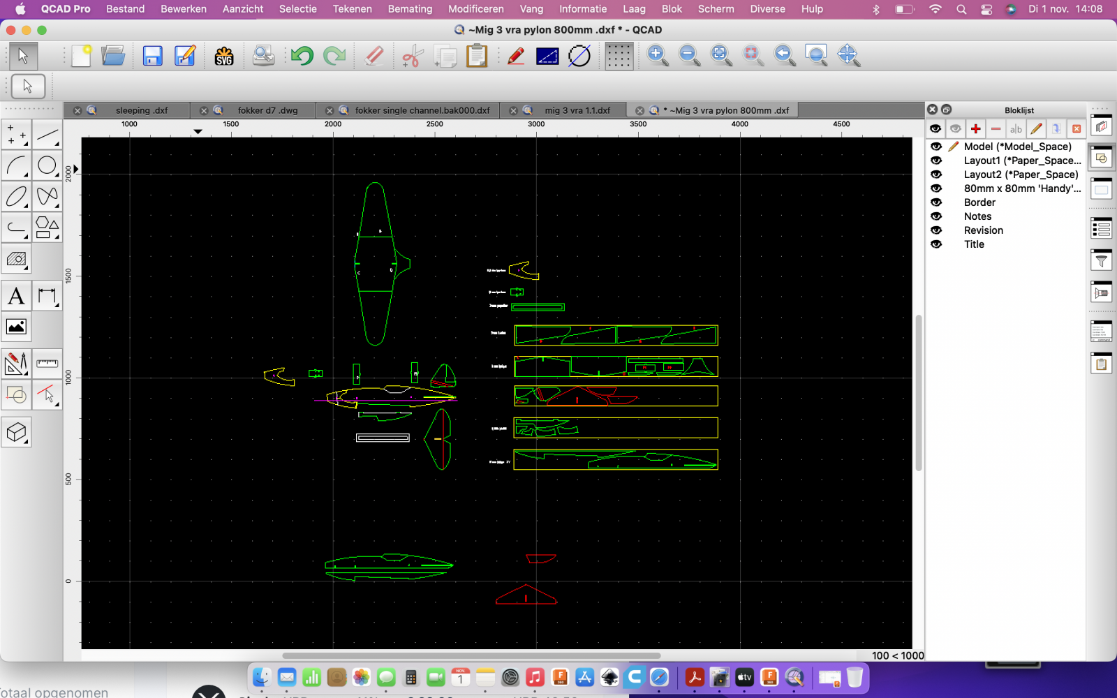

    Ebenezer Mig 3

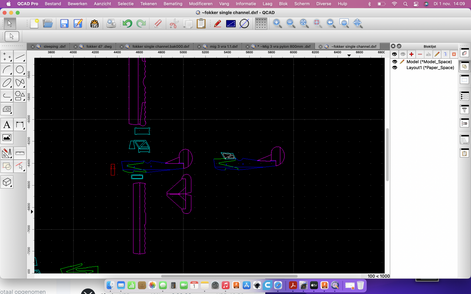

    Fokker DVII

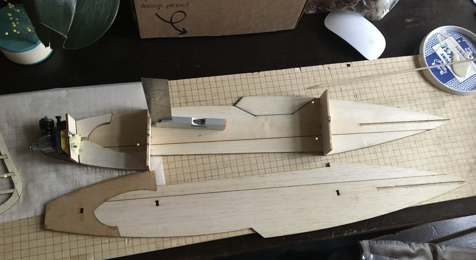

    Ik had de afgelopen tijd niet heel veel bouw gelegenheid , er komt een andere vloer in de. hobby ruimte dus nu moet ik tijdelijk aan de keukentafel bouwen . ( mijn vrouw noemt het vliegtuigjes vouwen :) )
    Maar de eerste onderdelen zitten aan elkaar .
    ramses vindt dit leuk.

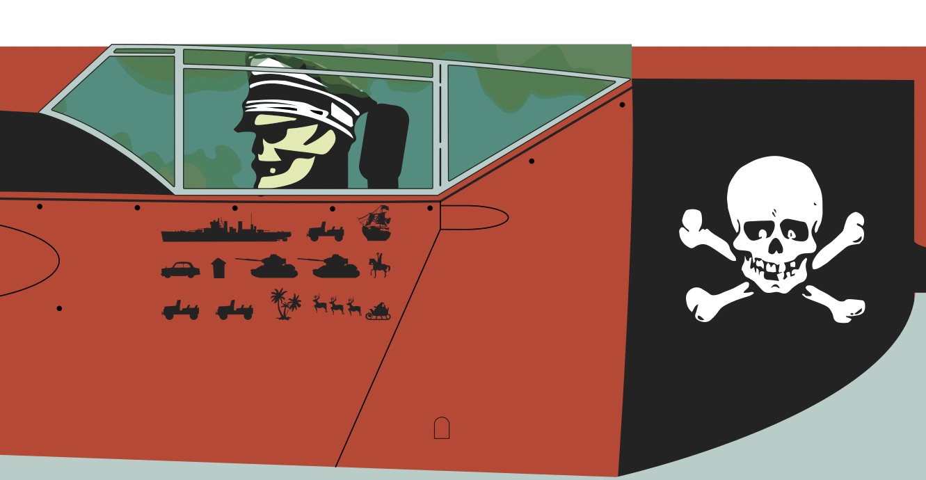

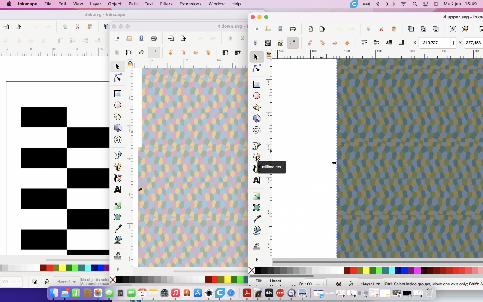

    langzaam komt het gevoel in mijn vingers terug dus de lijmfles maar afgestoft en eens even gekeken waar ik gebleven was met mijn bouwsels.
    Heel veel plakken heb ik niet gedaan. maar wel wat kleurtjes verzonnen en aan het knippen en plakken geweest .
    Dit moet hem ongeveer worden.
    Lozenge printje gemaakt voor de vleugels e nblokjes getekend voor de staart van de fokker.
    Laatst bewerkt: 2 jan 2023

    Print je dat op tissue en kan daar straks spanlak overheen?
  13. janhein
    janhein PH-SAM
    10 aug 2003
    1.990
    Rottevalle
    ja ,ik ga proberen het door de plotter te halen, als dat lukt dan ik tot A0 printen . Formaat volledig vel Tissue .
    inkjet printje kan tegen spanlak ,

    Het duurde even voor ik tijd had om weer verder te gaan , maar de test prints lijken te zijn gelukt .
    Tekening stond iets te veel op de rand , maar dat los ik bij de volgende print wel op.
    Laatst bewerkt: 10 feb 2023
