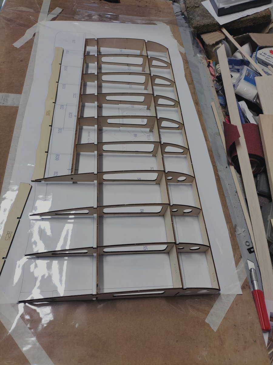

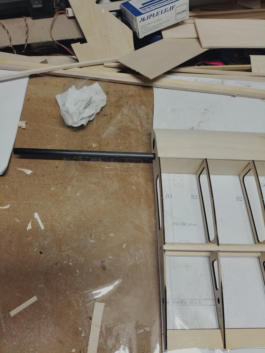

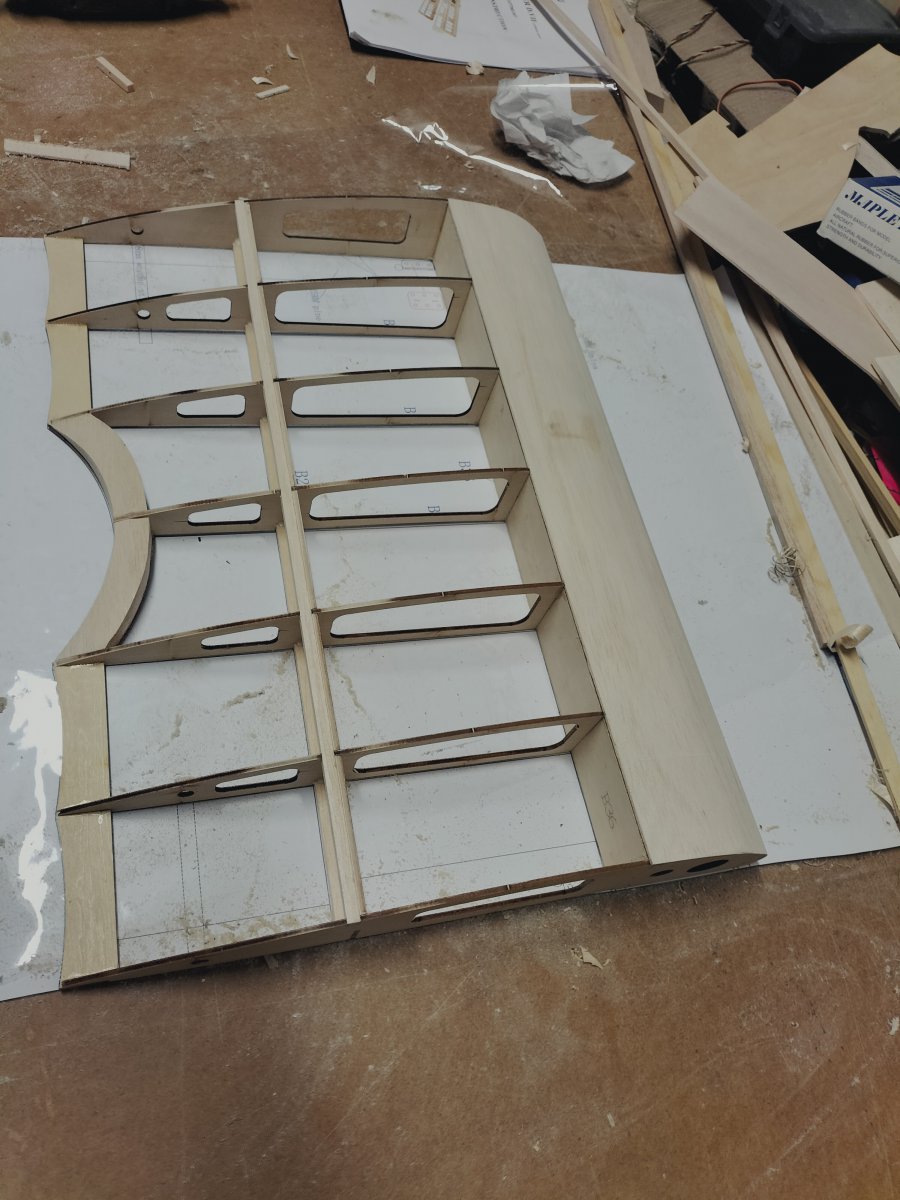

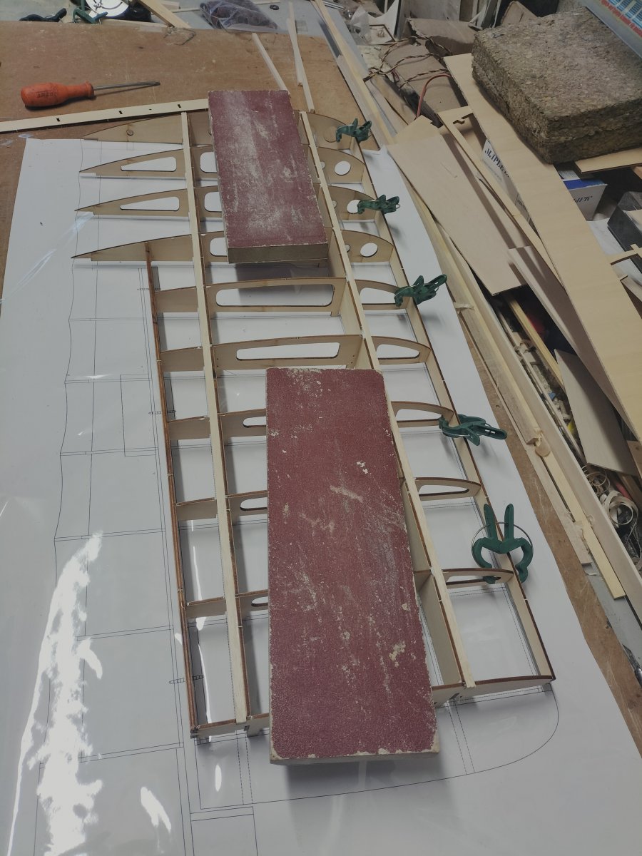

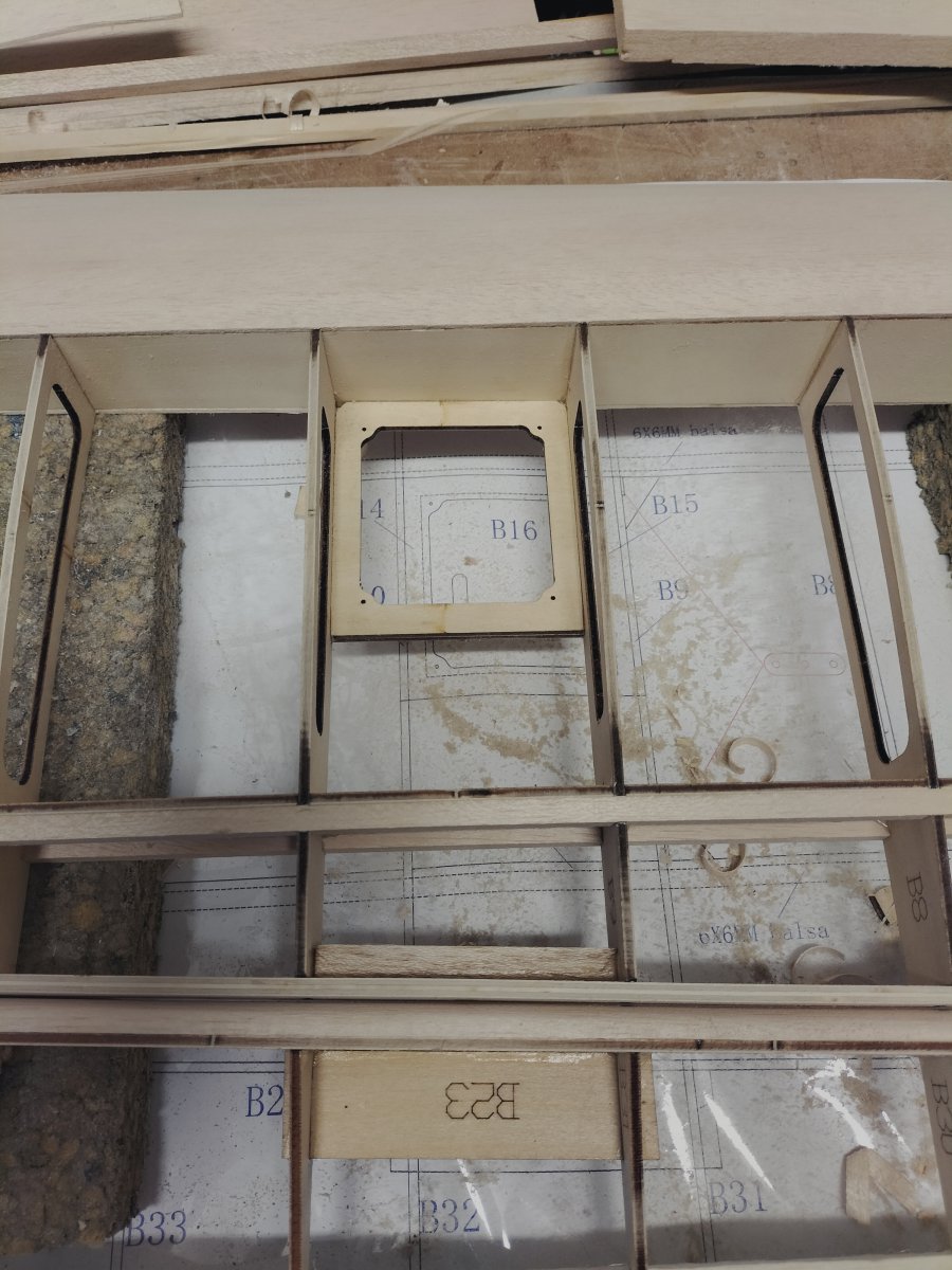

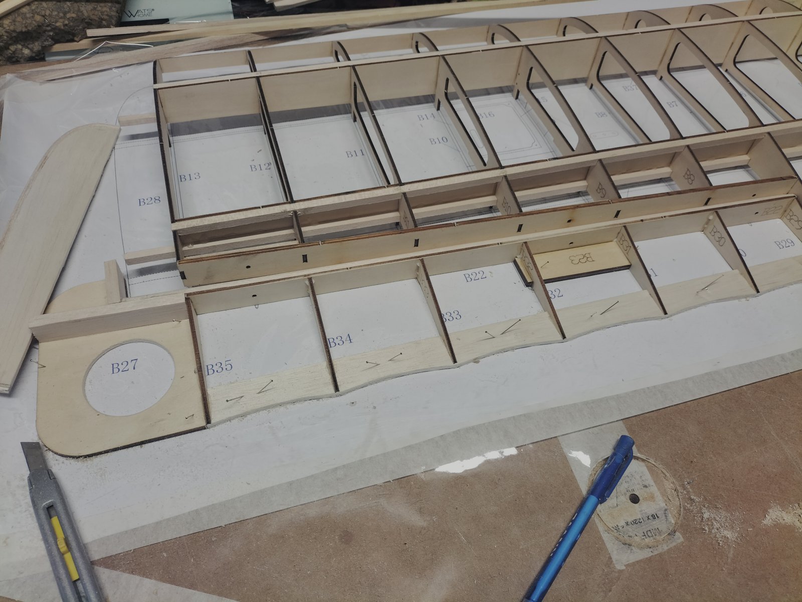

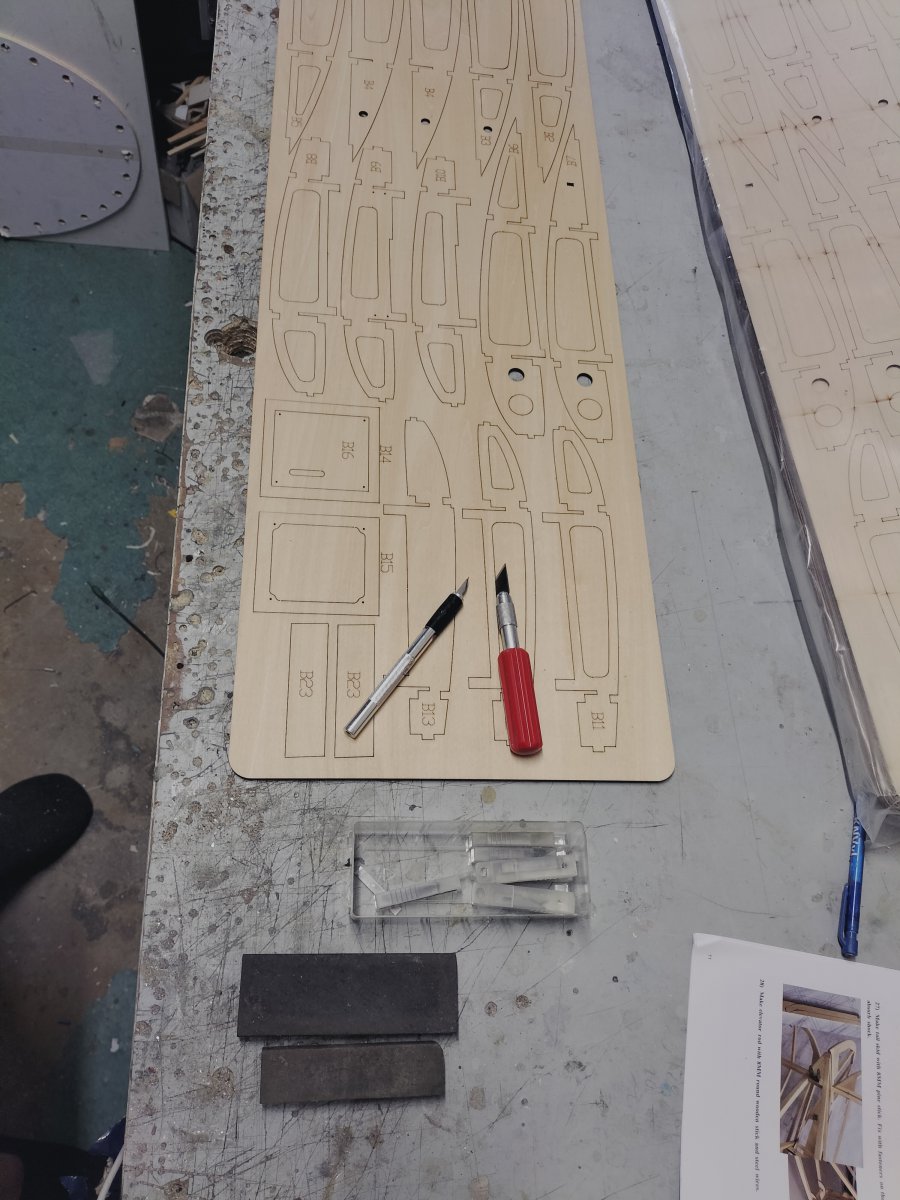

    Hier dus een verslag van een fokker D7.
    Na wat heen en weer bericht te hebben met value planes naar aanleiding van mijn Nieuport 28 ,werd er een doos afgestuurd en wel de eerste kit van de D7 .
    Nu de vakantie over is en de werkplek leeg .

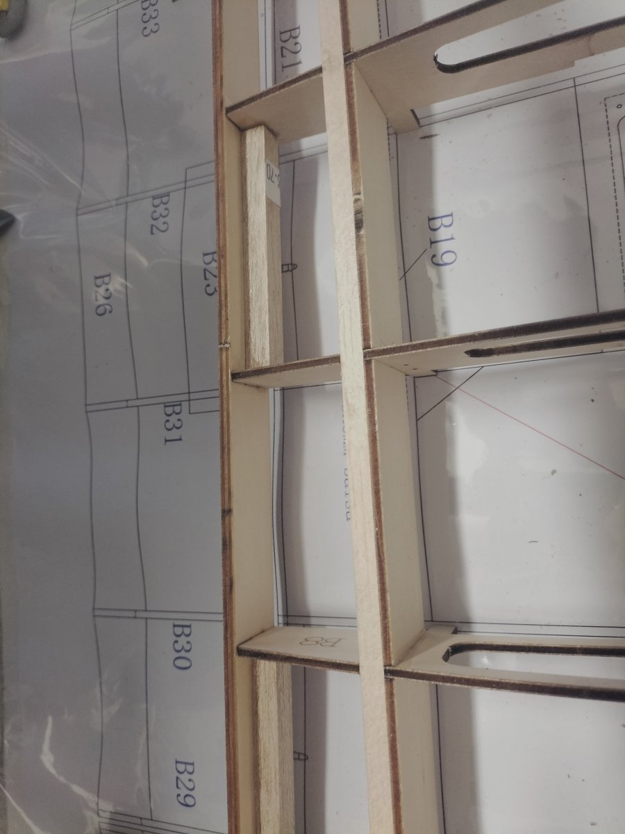

    Tijd om het hout in geordende volgorde samen te voegen . Te beginnen met de vleugels. IMG_20220814_105218.jpg IMG20220814105510.jpg IMG20220814113044.jpg IMG20220814152949.jpg IMG20220815201058.jpg IMG20220815201108.jpg IMG20220815201114.jpg

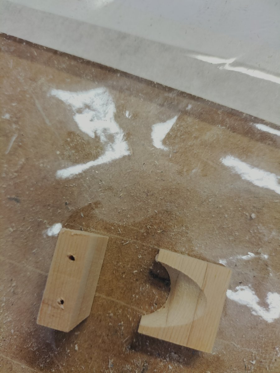

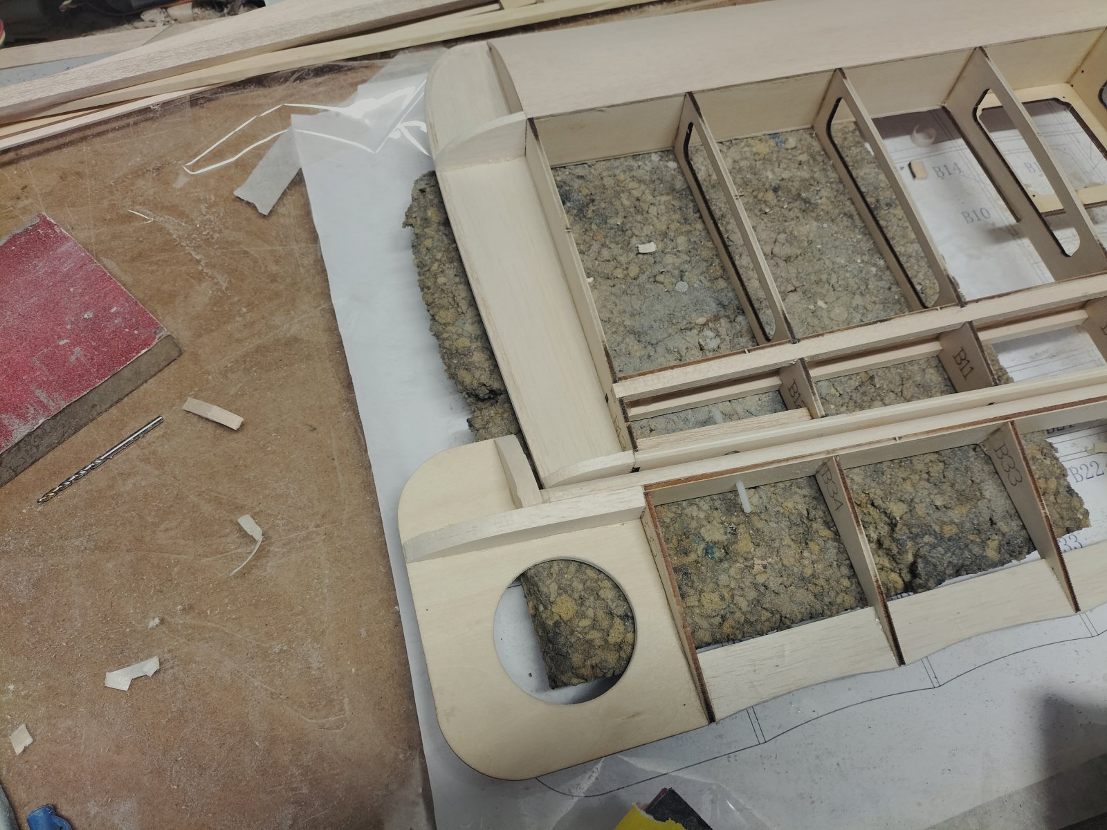

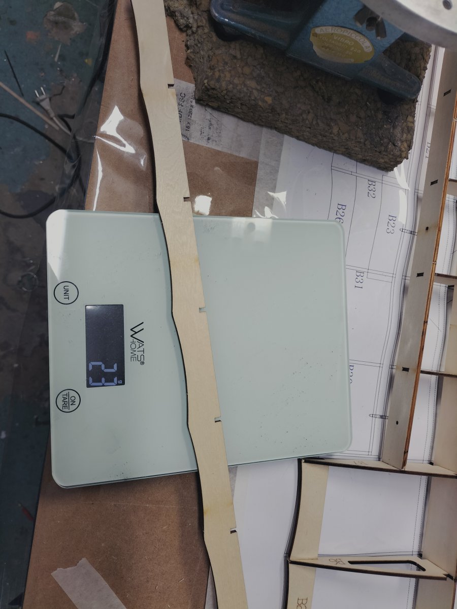

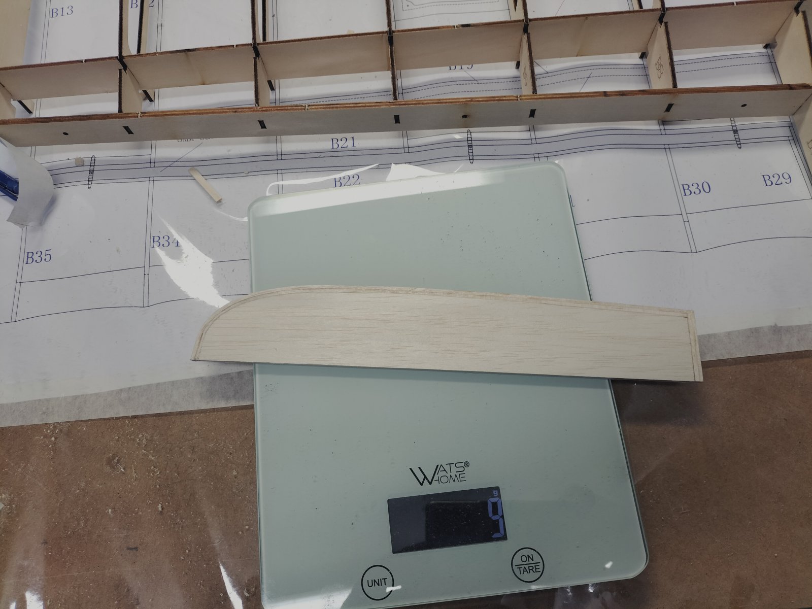

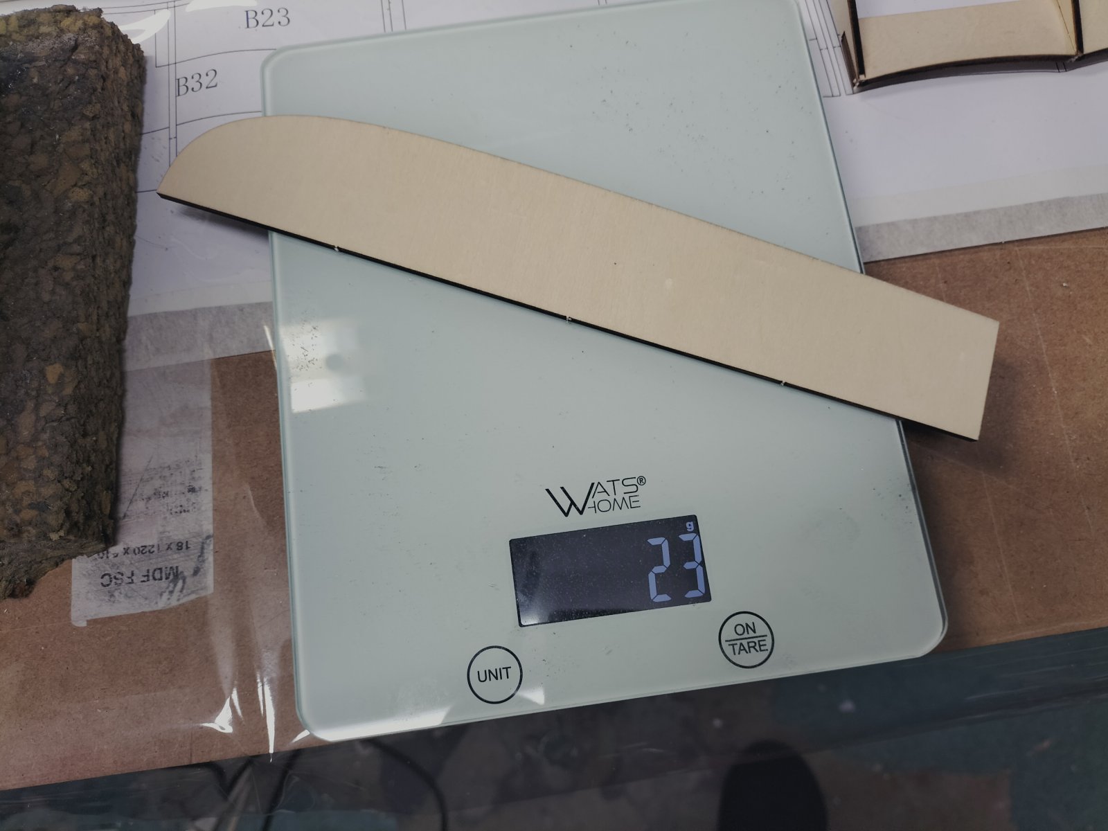

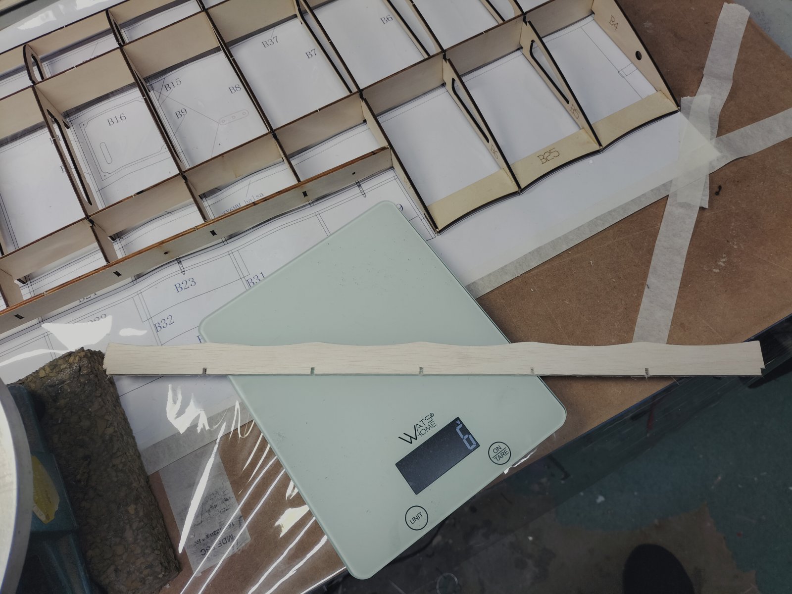

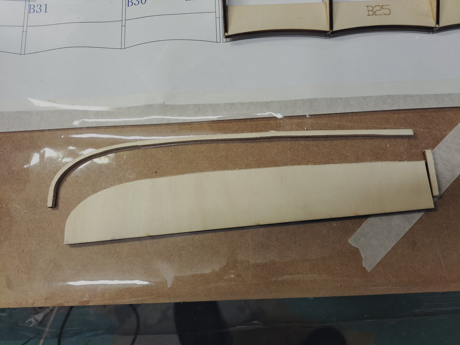

    Ondertussen nog wel wat gewichtsbesparing gevonden in het rolroer en vleugel tip. Een kleine 40 gram totaal per vleugel .
    Achterlijst was van 4 mm triplex gezien de constructie kan dat ook balsa zijn . Tip was ook 4 mm triplex . Deze van balsa gemaakt met laminaat randen . Ivm transport wel massief gehouden .
    Het oor van het rolroer een best gat uitgehaald . IMG20220814164913.jpg IMG20220814165034.jpg IMG20220814164942.jpg IMG20220814172618.jpg IMG20220814165105.jpg IMG20220814170037.jpg IMG20220816195806.jpg IMG20220816195811.jpg

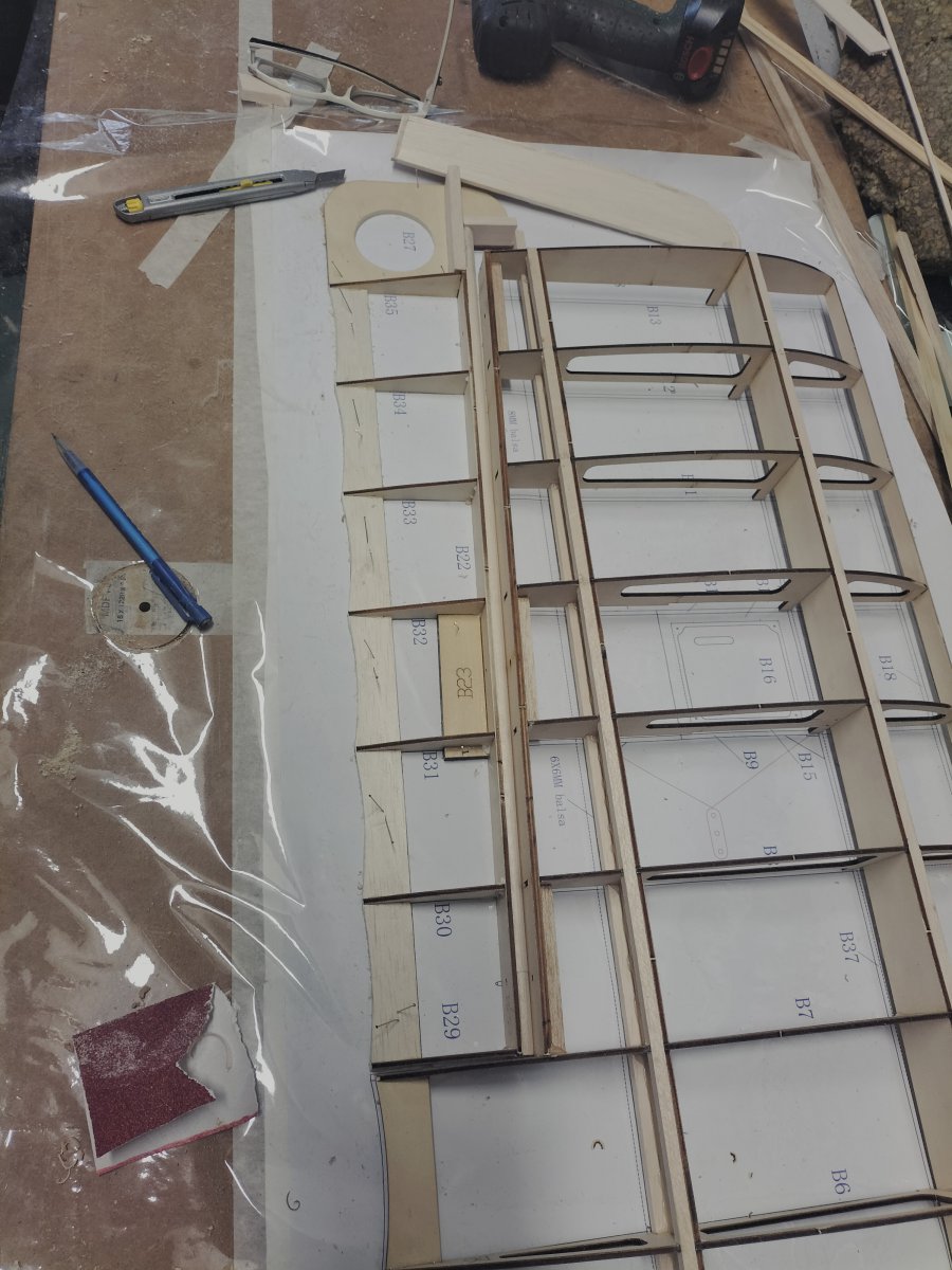

    Ede

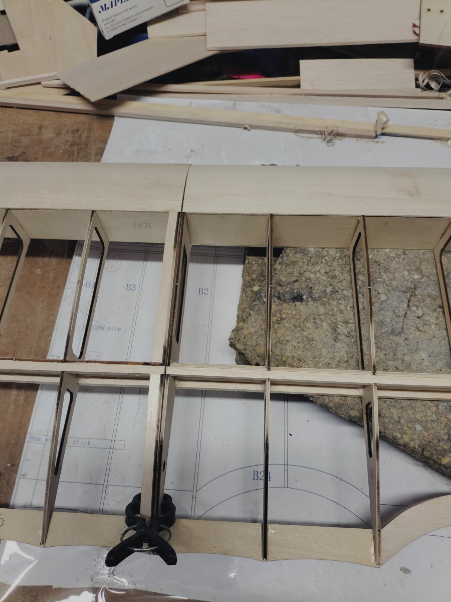

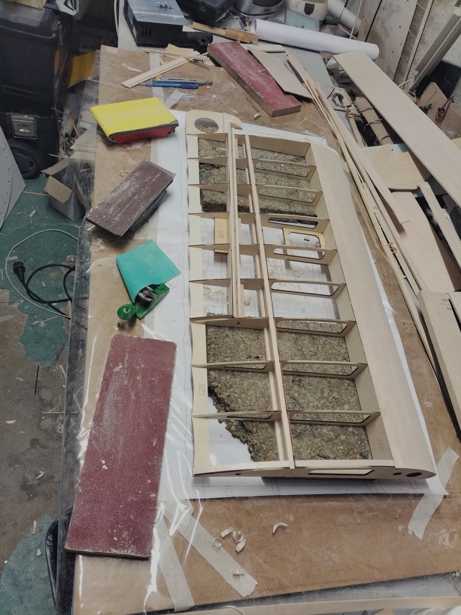

    Vleugel links boven schiet al op . IMG20220818203410.jpg IMG20220818203414.jpg IMG20220818203423.jpg IMG20220818203429.jpg IMG20220818203443.jpg IMG20220818203454.jpg

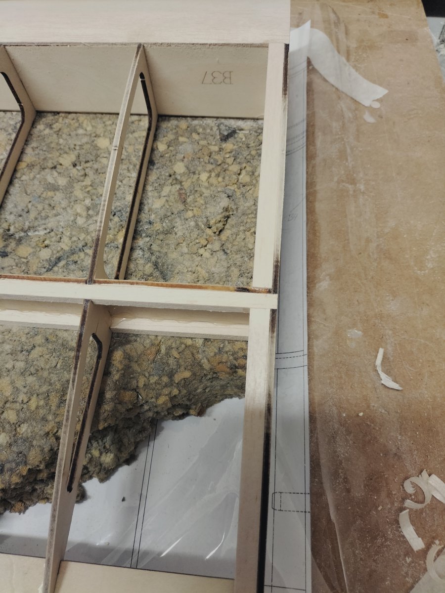

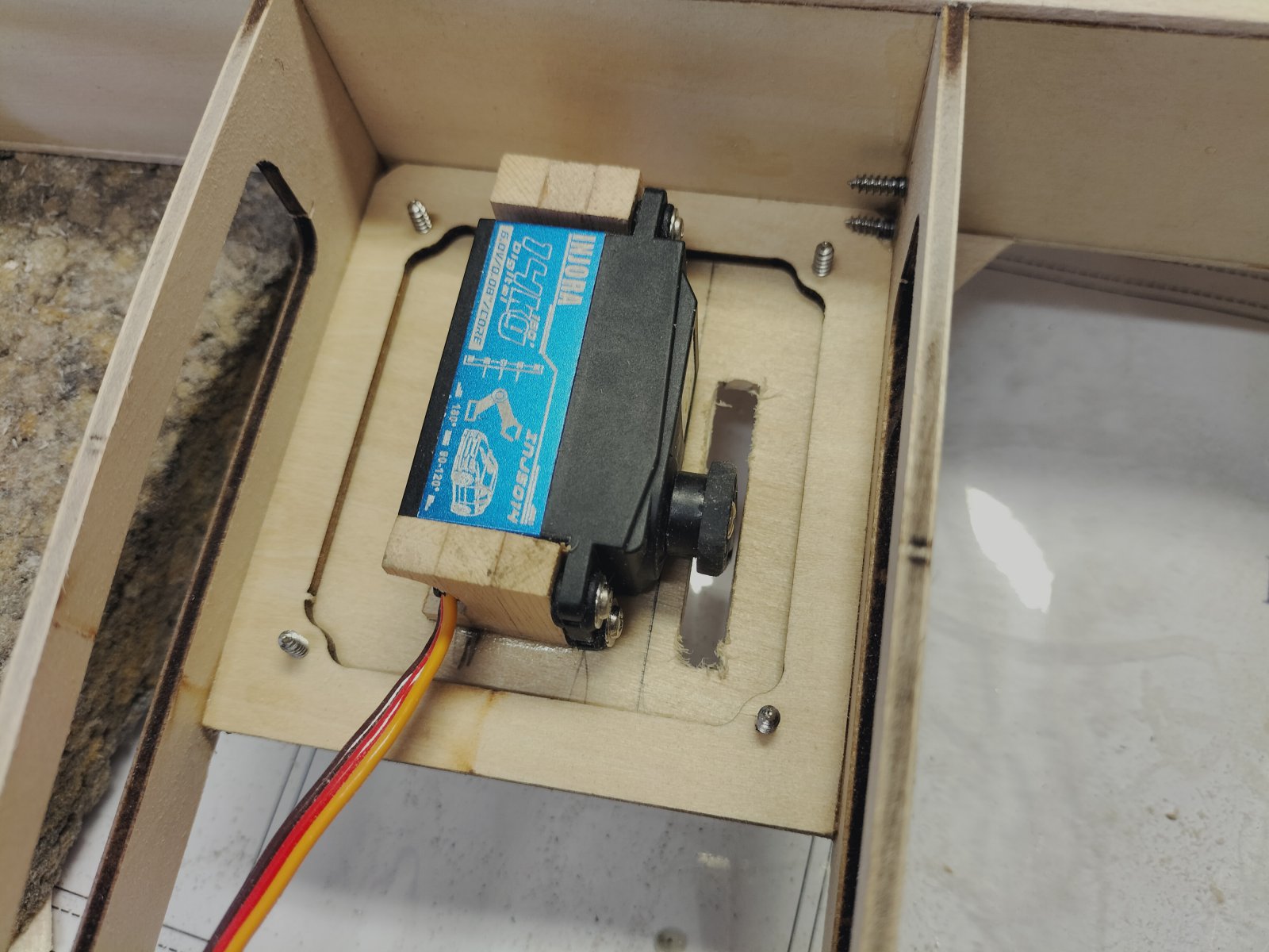

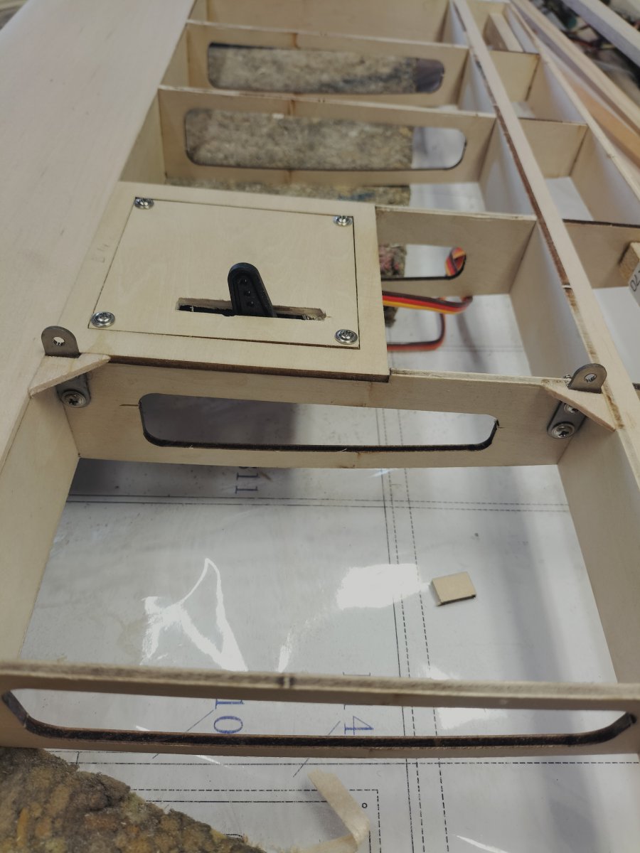

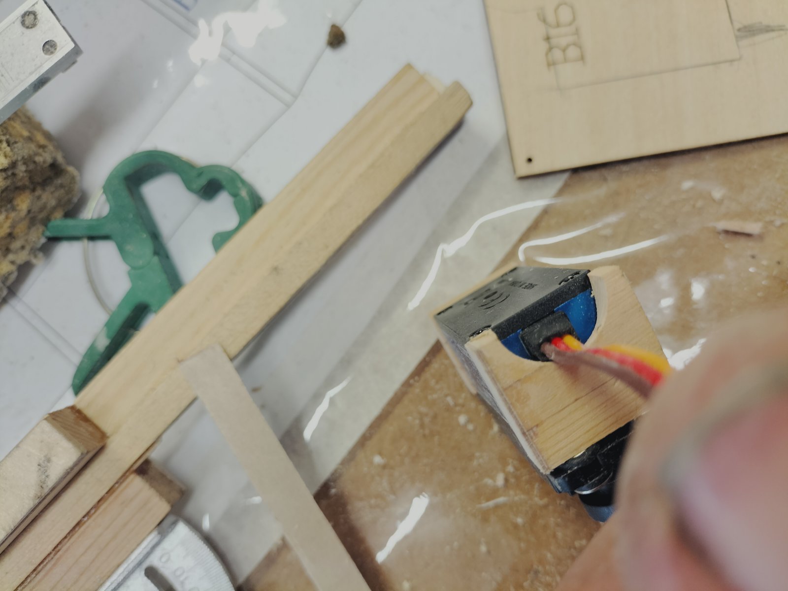

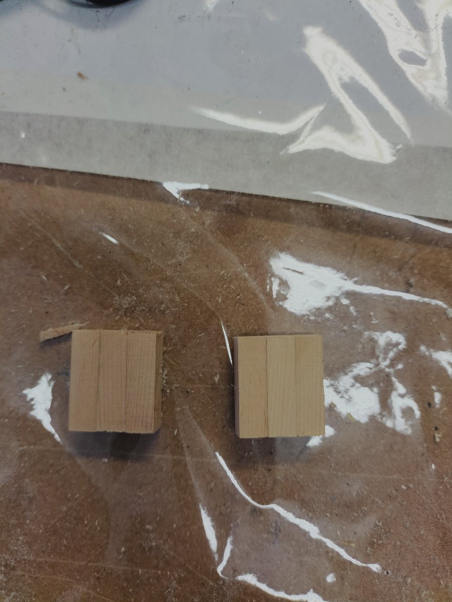

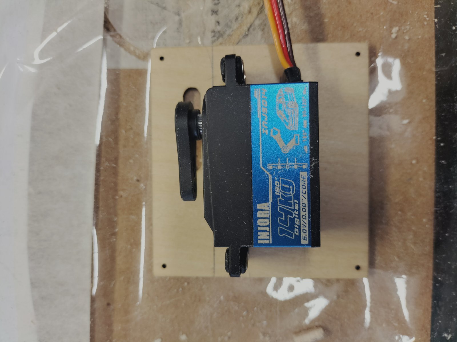

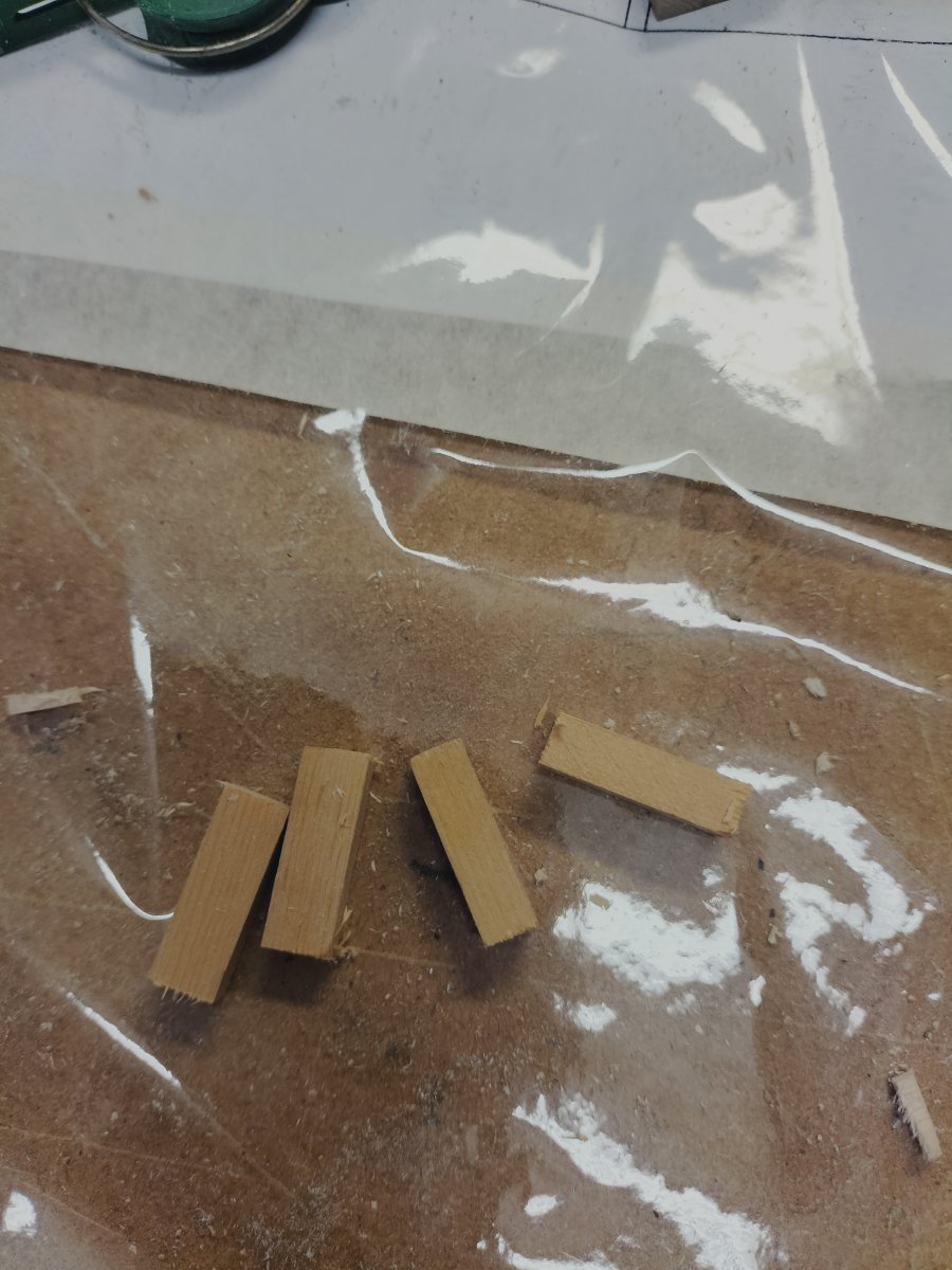

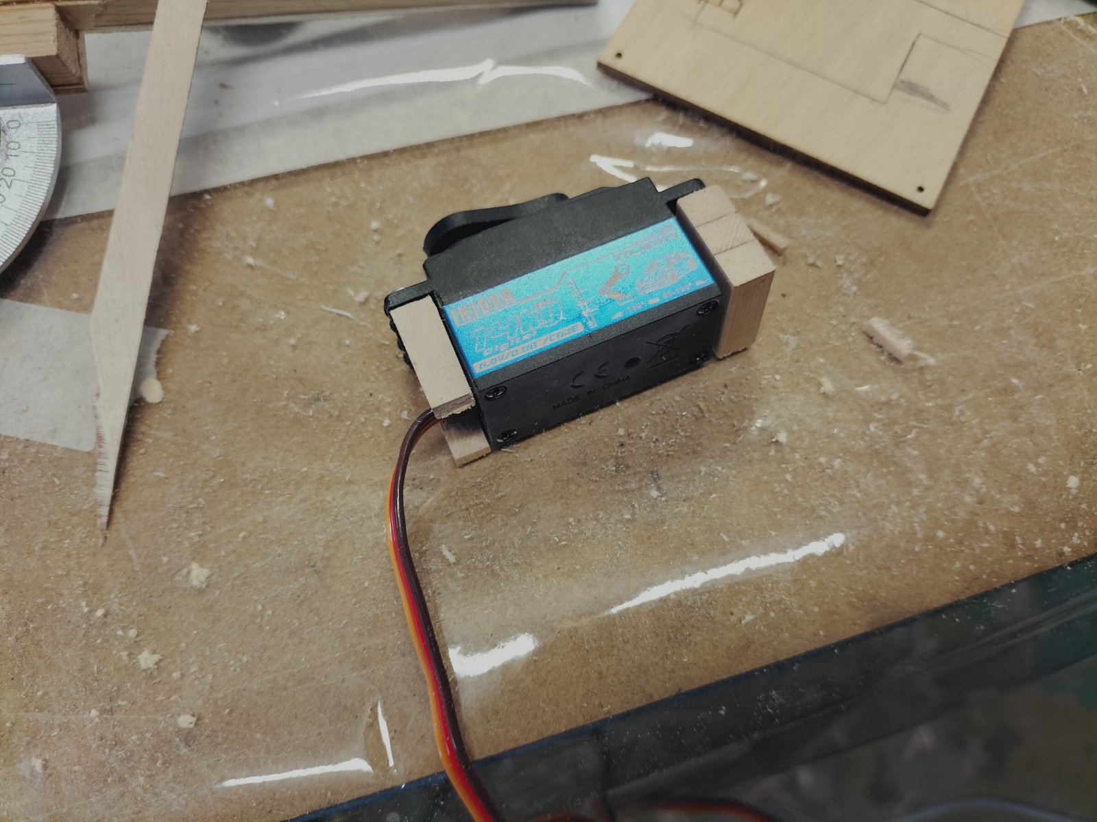

    Servo luiken .vele manieren mogelijk .
    Ik blijf dit de favoriet vinden . IMG20220821141930.jpg IMG20220821141941.jpg IMG20220821142000.jpg IMG20220821142716.jpg IMG20220821144204.jpg IMG20220821142716.jpg IMG20220821144204.jpg IMG20220821144213.jpg IMG20220821144213.jpg IMG20220821150046.jpg IMG20220821150627.jpg IMG20220821150639.jpg

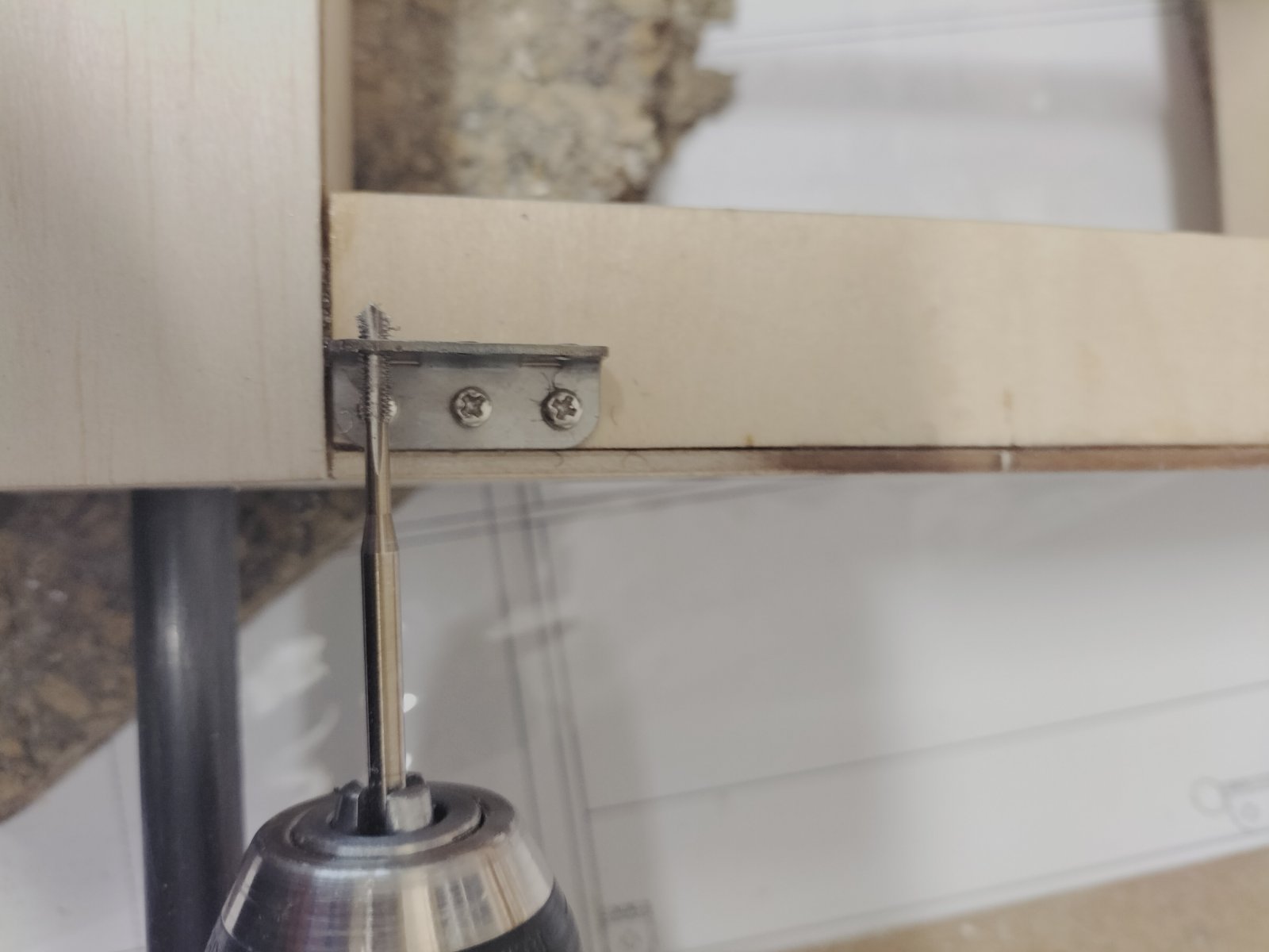

    De metaaldelen op de middenvleugel bevestigd en voorzien van M3 draad . IMG20220823193643.jpg

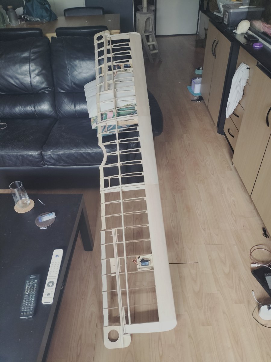

    Ede
