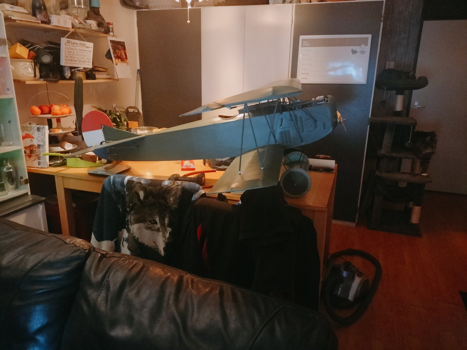

    Vlieggewicht is 8,515 gram . Cg is volgens opgaaf 157mm vanaf voorlijst bovenvleugel .en dat heb ik zonder lood . Per dm2 zit ik op 78 gram .
    De roundels worden gemaakt door #Ramses . Zijn beproefde methode van waterslides leek mij een gave oplossing .

    Ondertussen stond het toestel vliegklaar . Vanmiddag 4 Beaufort geen regen en rond 1500 zou de wind gaan liggen tot een 2 a 3 Beaufort.

    Nu is het tijd om de roundels en belettering aan te brengen .

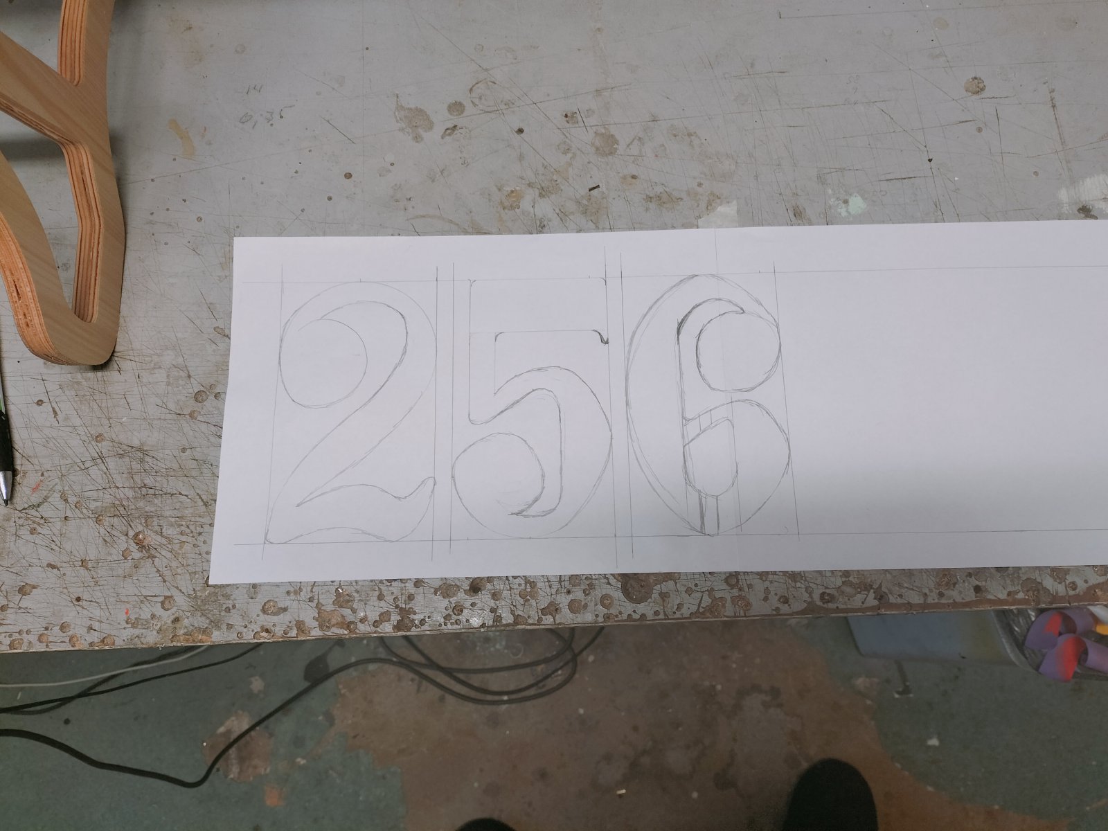

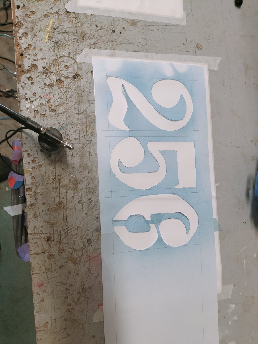

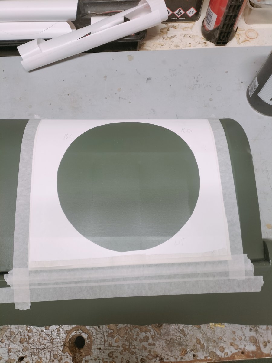

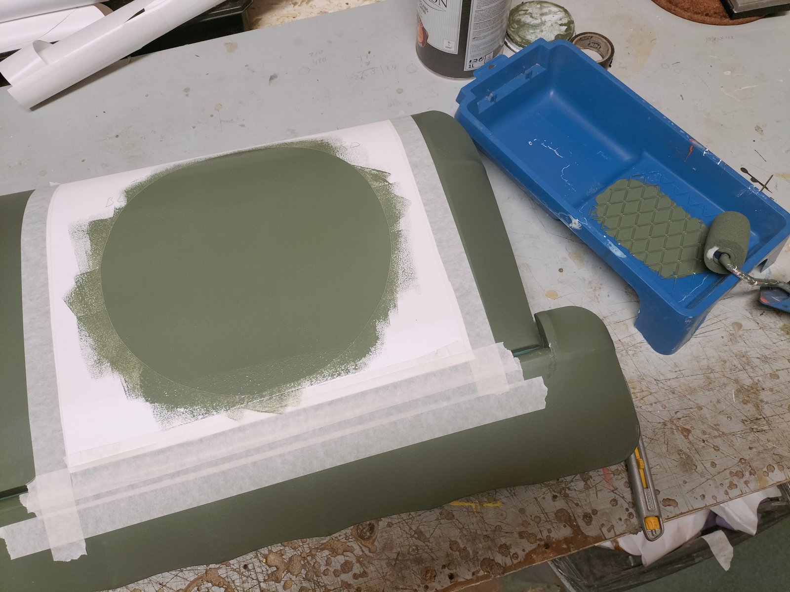

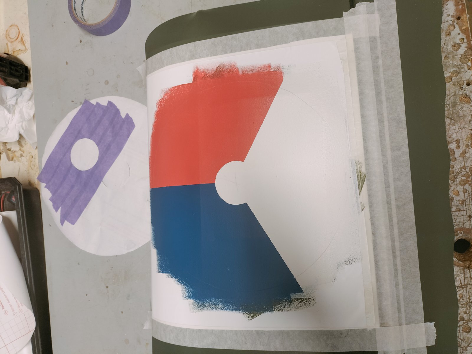

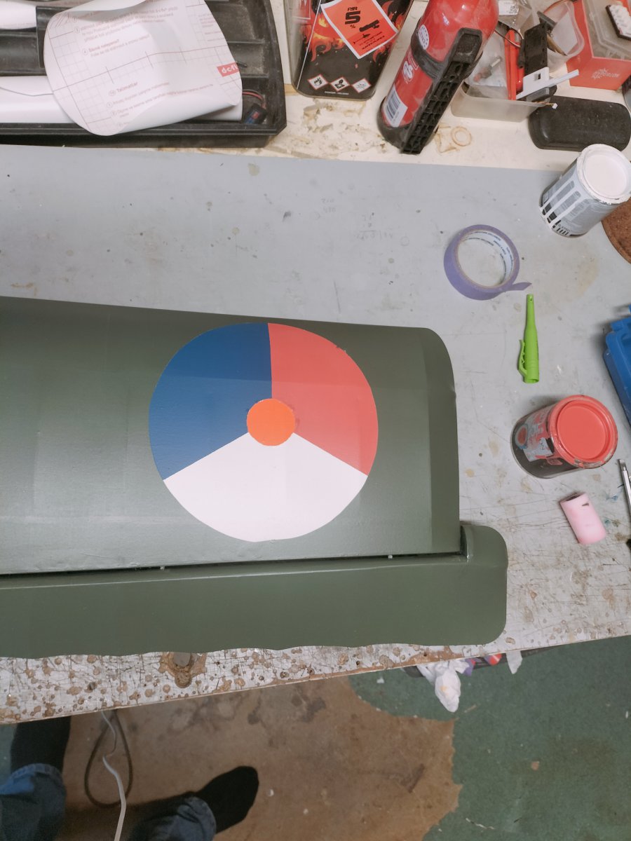

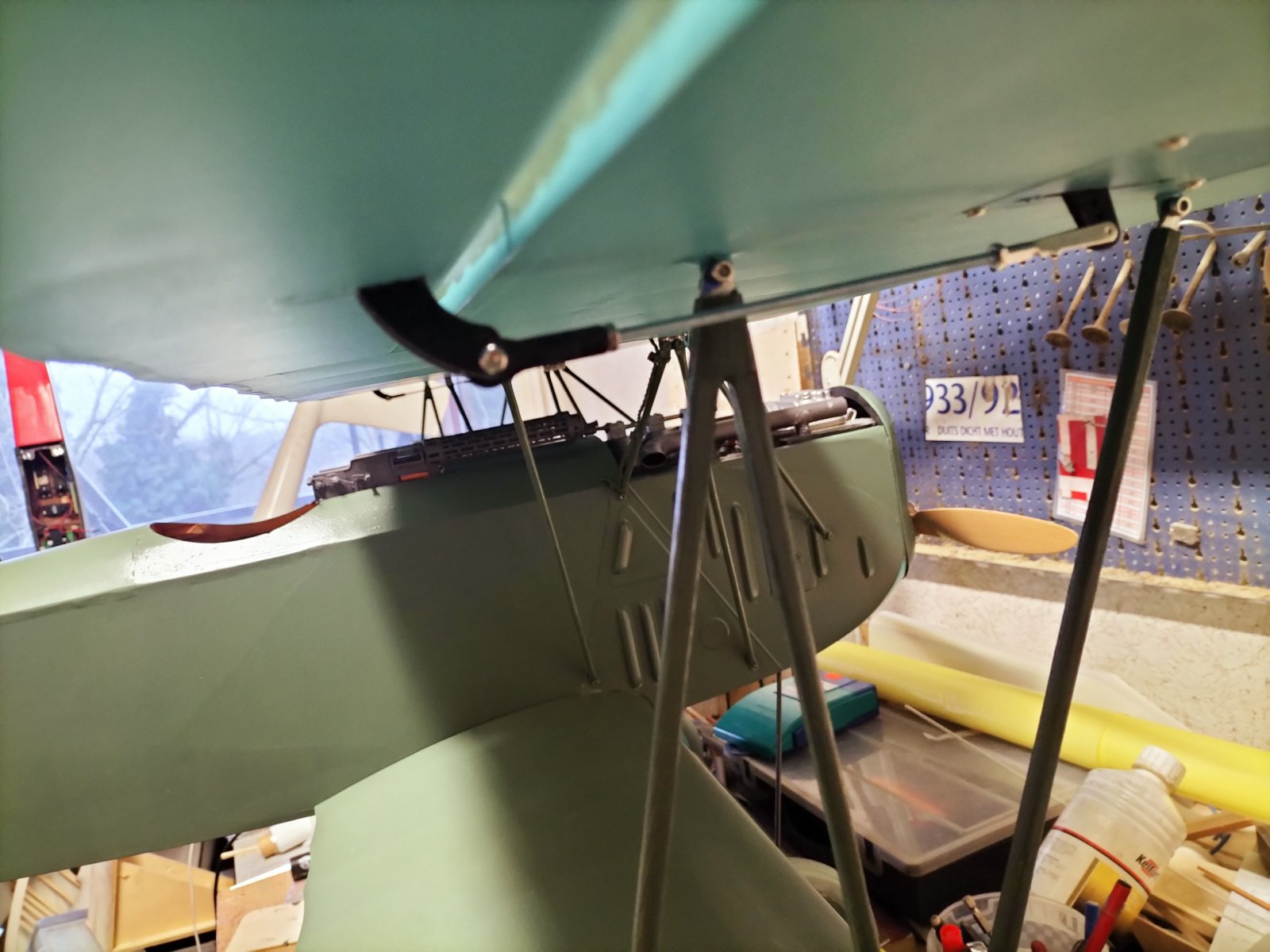

    Ramses is nog steeds druk om stickers te maken ,gezien dit dus tussen zijn normale werkzaamheden door gaat ,duurt dit wat langer . En alles strak uitwerken van wat fotos kost ook erg veel.tijd .
    Daar heb ik alle begrip voor .

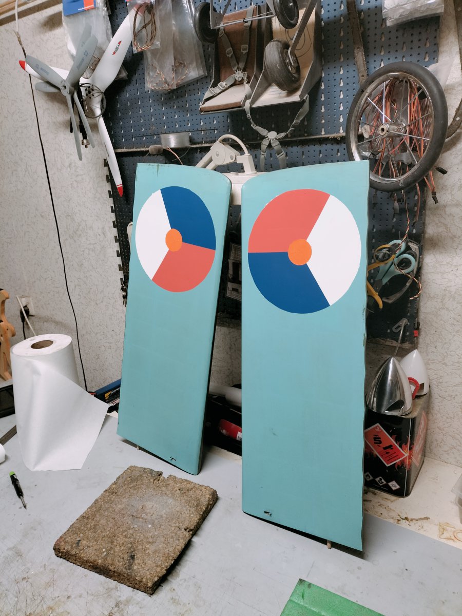

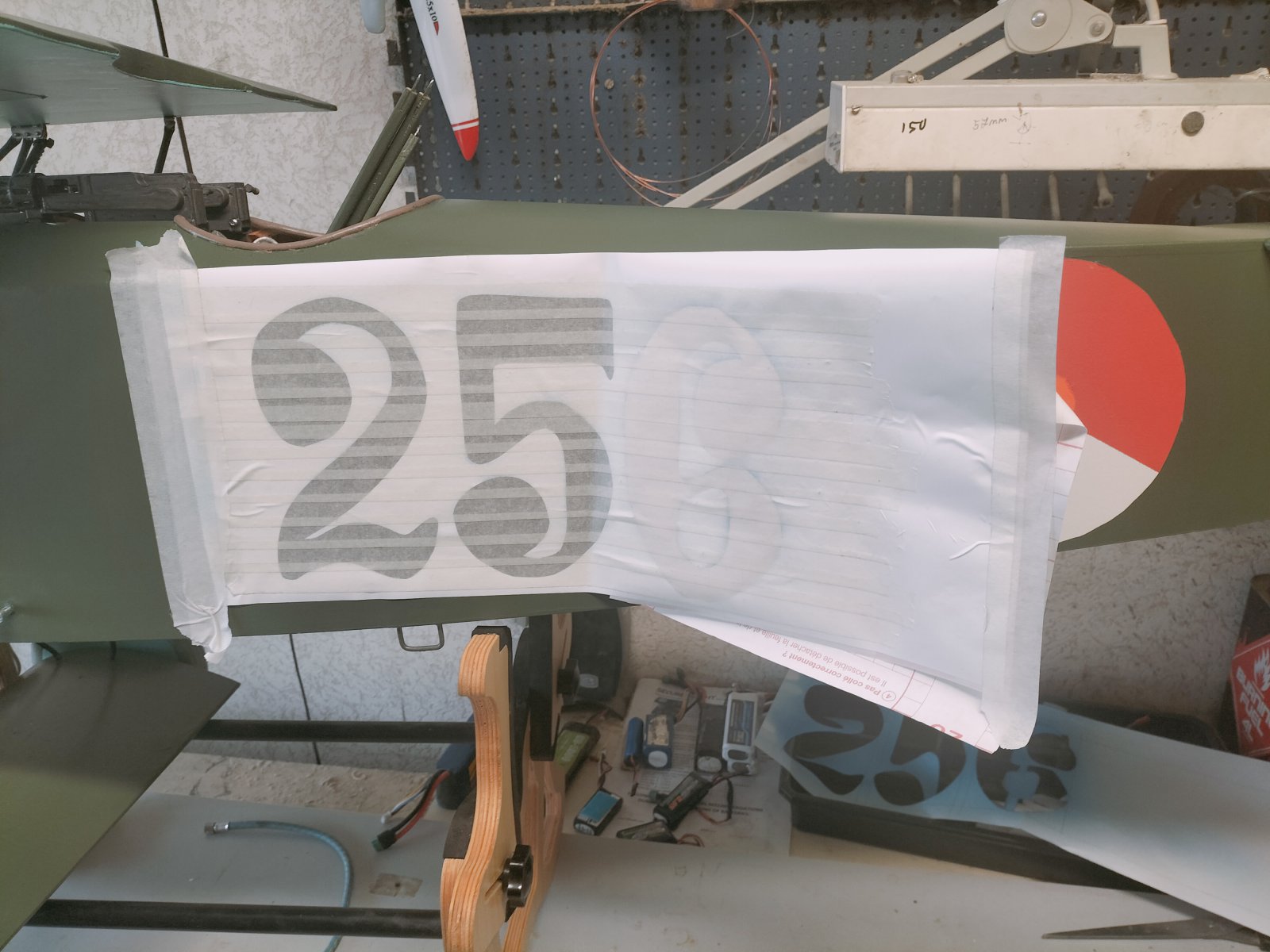

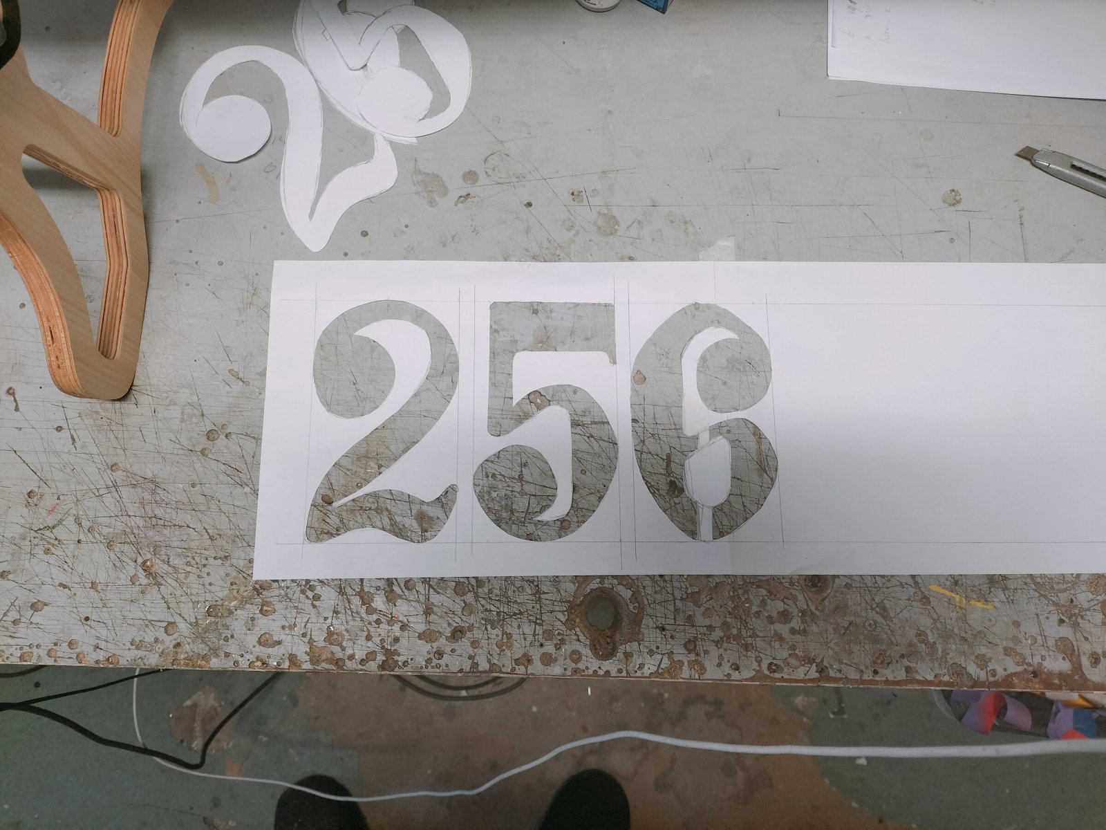

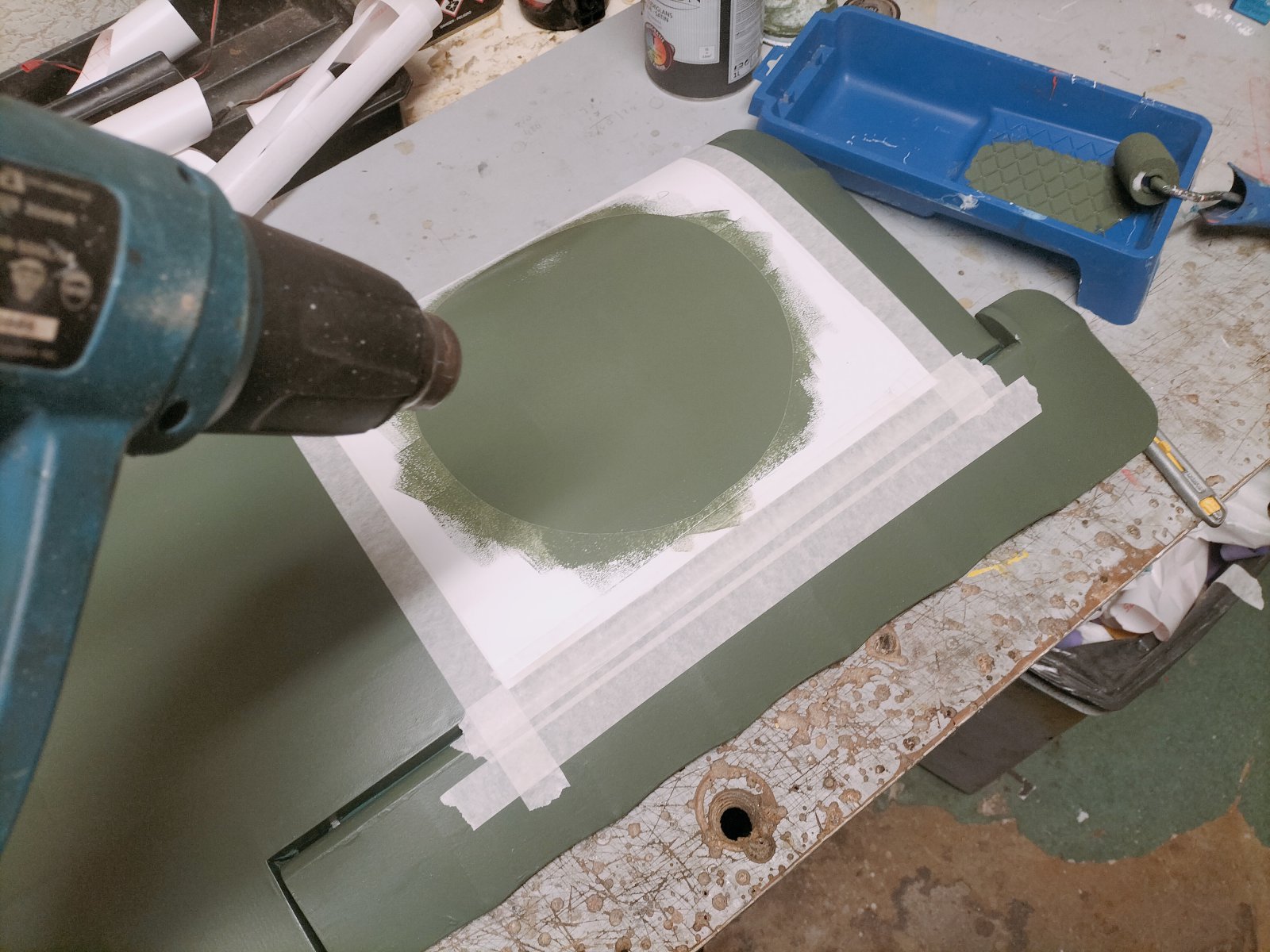

    Echter er werd mij gevraagd om een toestel te bouwen wat op prowing moet vliegen . Daar heb ik ja op gezegd en 9 januari ongeveer krijg ik de kit . Prowing is het weekend van 30 April .
    Kort dag dus .
    Dilemma ,ik heb een hekel aan niet afzijnde projecten in de eindfase om die opzij te zetten voor een volgend project .

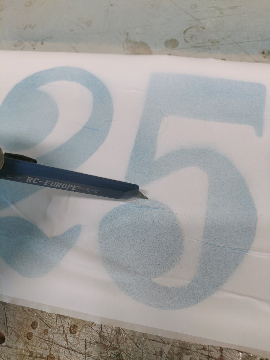

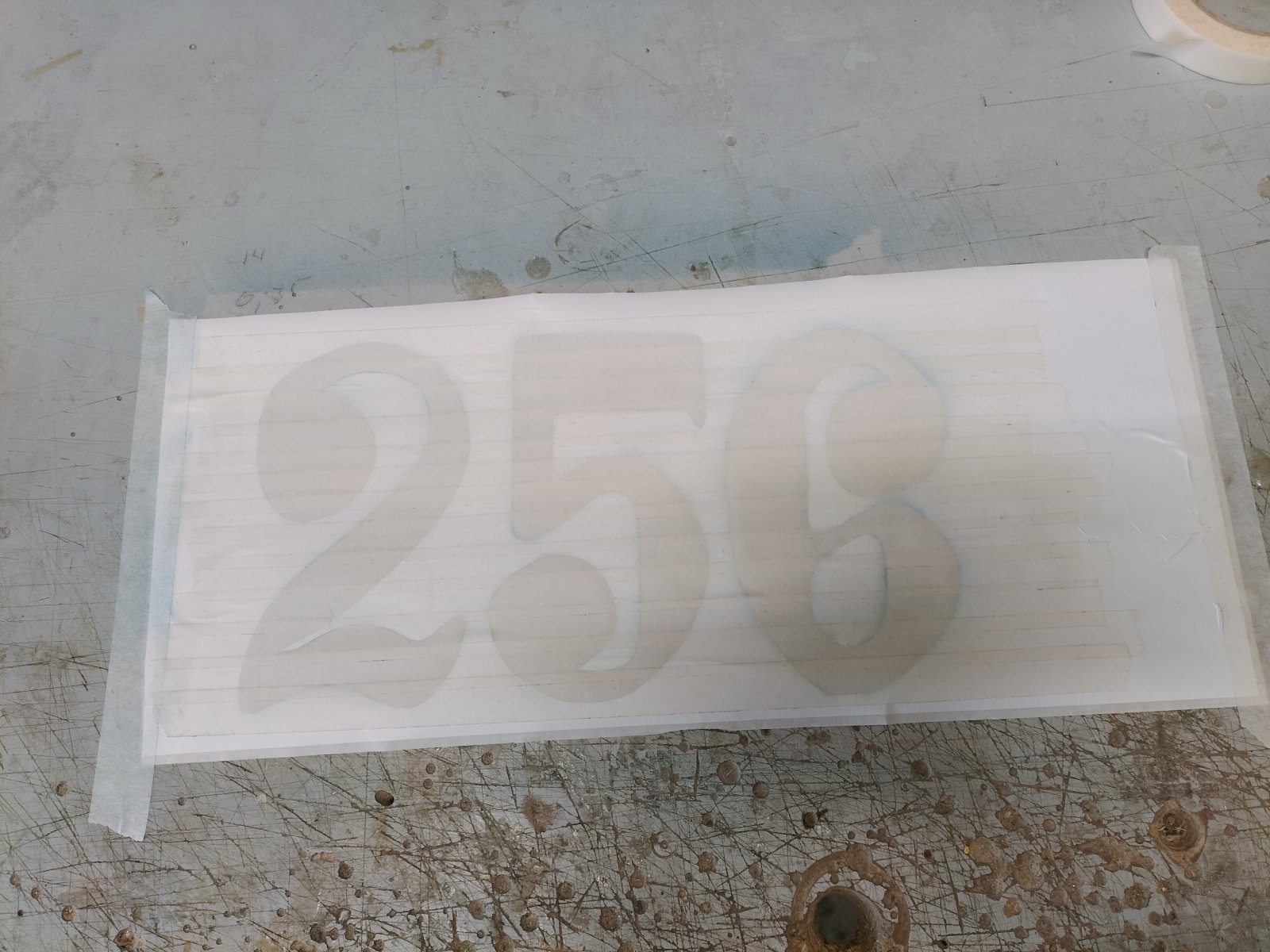

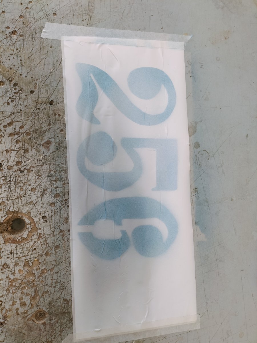

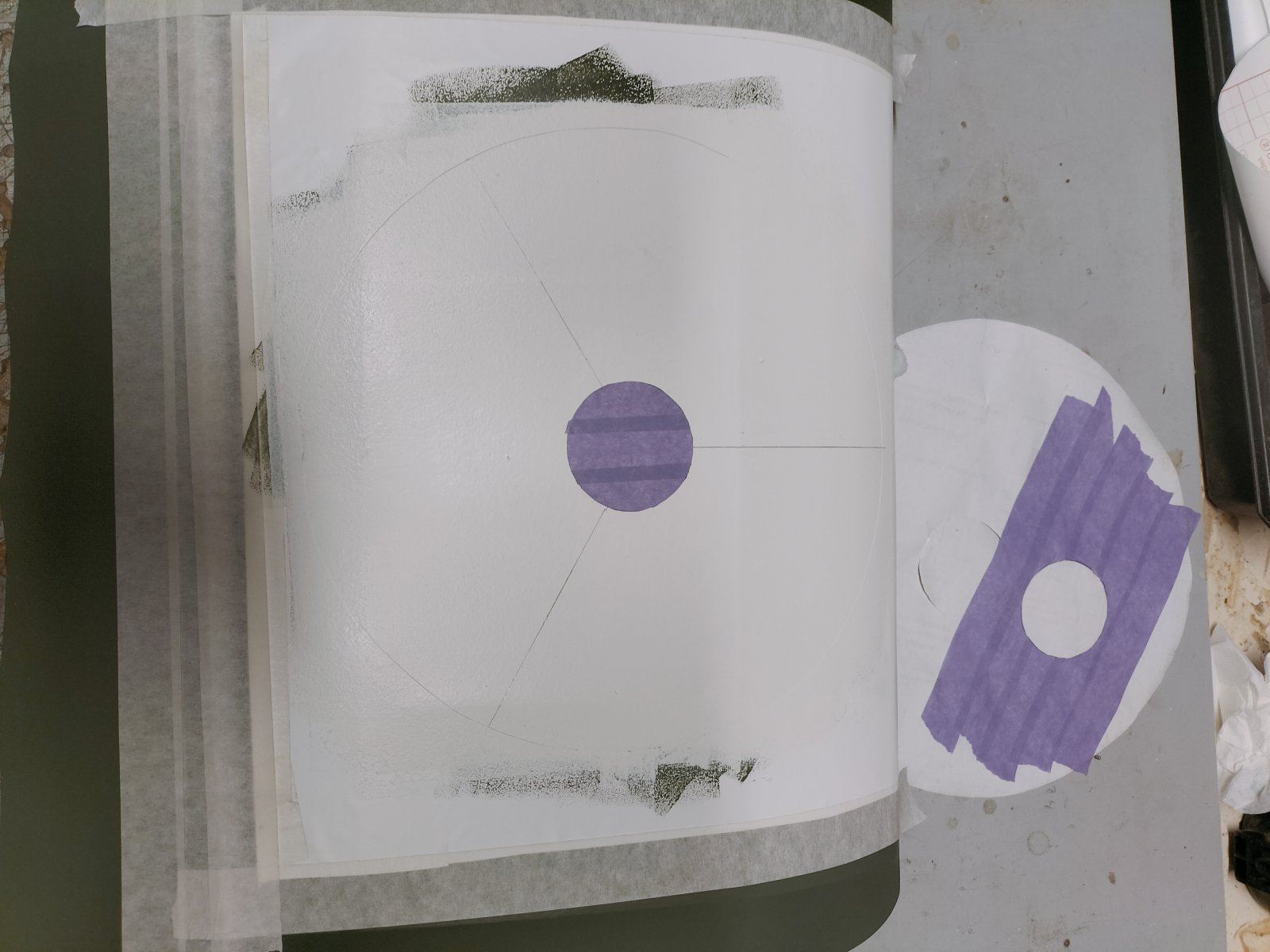

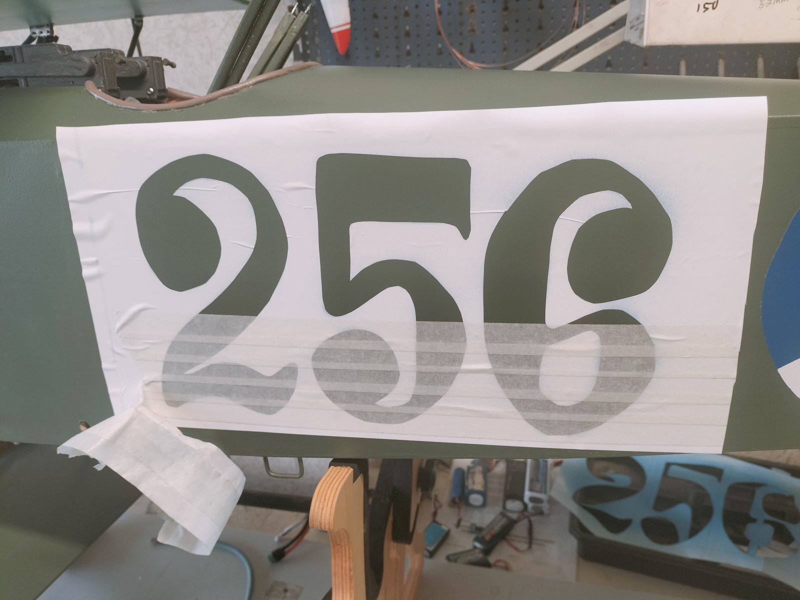

    Ik heb dus zelf potlood ,papier ,gum,tape en speciale afplaktape gehaald .
    Ik had nog zelfplakkende folie liggen .
    En heb dus eerst de roundel sjablonen gemaakt en gelijk de roundels op de vleugels en romp mbv lakrollers aangebracht de eerste laag natuurlijk de kleur van de ondergrond om eventueel doorlekken van andere kleuren te voorkomen .de lagen per keer met de föhn gedroogd om tijd te winnen .
    Zo ook de 256 sjablonen gemaakt . Eerst op papier getekend en uitgesneden .daarna op stickervel gelegd en mbv spuitpistool op het stickervel geneveld .daarna uitsnijden en papiertape er over als masking.
    De foto's zeggen genoeg . IMG20221230193312.jpg IMG20221231093526.jpg IMG20221231093807.jpg IMG20221231093814.jpg IMG20221231100040.jpg IMG20221231101850.jpg IMG20221231102012.jpg IMG20221231104311.jpg IMG20221231171237.jpg
