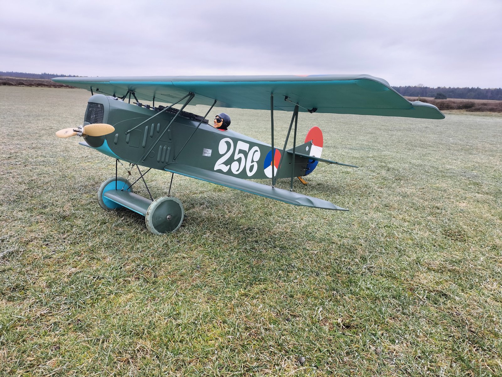

Na toch wat strubbelingen met de carburateur . Deze vervangen . De reden hoofd naald en L naald stonden beiden 2 volle slagen open . Gasklep kon niet vol open omdat anders de motor afsloeg .
Oorzaak was een te grote venturi in combinatie met te grote gasklep diameter en een hoofdsproeier welke niet in de venturi stroom uitkwam .
Gezocht op het net naar een variant welke mij wel zou passen . Ik kwam uit op een walbro wt926 met ipv14mm gasklep een 12 mm gasklep.
Ipv 10mm venturi nu een 9,5mm venturi en een sproeier welke wel in de venturi uitkomt .
Resultaat een motor die wel goed reageert op de sproeiers en fijn af te stellen is .
Membraam naald openings druk stond eerst op 2,5 bar wat ik nu naar 1 bar heb afgesteld .
De motor blijft nu doorlopen ook in steile klim .
Gelijk de propellor vervangen door een xoar ww1 uitvoering.
Totaal resultaat is nu een motor die mooi rond loopt en hoorbaar stiller is geworden . Tevens beter oppakt .

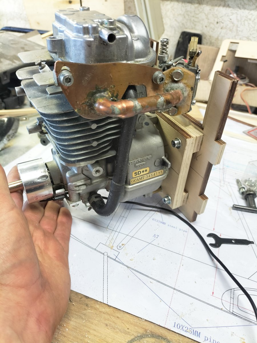

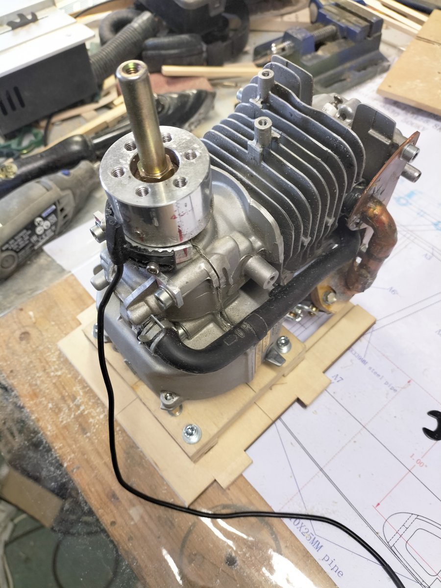

Well long story short .
De Honda bleef op volgas niet lekker lopen .
Tijdje zitten dubben of ik verder zou gaan met deze motor of ik er een ander op zou bouwen .
Keuze is gevallen op de NGH 38 viertakt .
Van deze motor eerst de ontsteking afgesteld . Deze staan fabrieks af veel te vroeg .
De eerste keer benzine aanzuigen ging enkel met voldoende motivatie en de naalden goed open .
Daarna was het afstellen .
Hierbij de eerste minuten motorloop.
