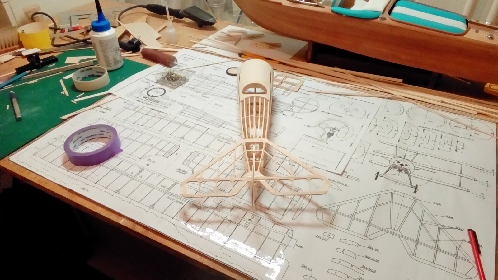

    Nu de Mister Mulligan gereed is om te bespannen, ben ik op zoek gegaan naar een model voor mijn Modela.
    Altijd al een DR1 willen bouwen en vond een mooie tekening op outerzone.
    Het ontwerp is gericht op de Modela motorisering en ben gelijk gestart met het printen van de tekening en de bouw.
    De foto's zijn het resultaat van één weekje bouwen.
    Ook dit modelletje wil ik inzetten voor Nijmegen in november dit jaar.
    Volgorde foto's zijn niet geheel conform de bouwvordering. P_20220121_192210.jpg P_20220123_195304.jpg P_20220121_192117.jpg P_20220122_145619.jpg P_20220123_083028.jpg P_20220118_084449.jpg P_20220123_194438.jpg

    De vorm van het stabilo en richtingsroer zijn echt zeer bijzonder.

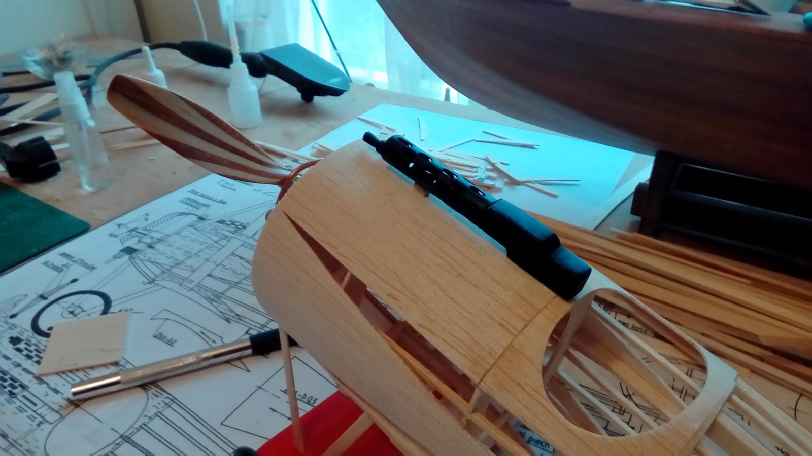

    Een WW1 toestel moet voorzien zijn van mitrailleurs.
    Ik probeer van standaard verkrijgbaar materiaal deze op schaal na te knutselen.
    In Solid Works een sjabloon getekend voor een buisje van 1 cm doorsnede.
    De gaatjes zijn met een dremel verwijderd
    Uiteraard komen er twee op de DR1.

    Één Spandau bijna gereed.
    Gewicht :1,4 gram.
    Gemaakt van restmateriaal.
    De uitmonding van de loop is de punt van een bloem geleider stokje.
    Eerste keer dat ik zoiets bouw.
    Leuk werk om te doen.
