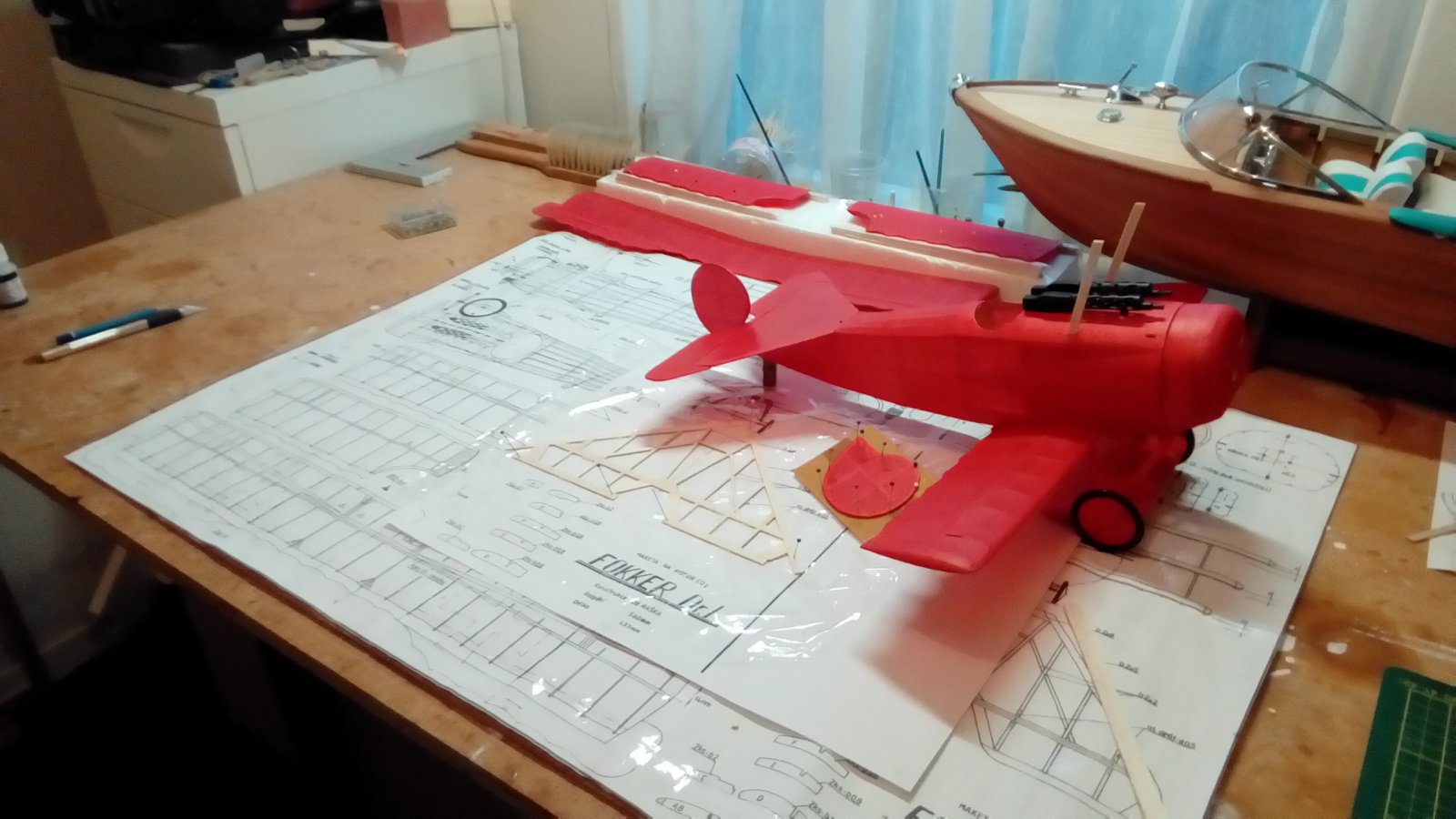

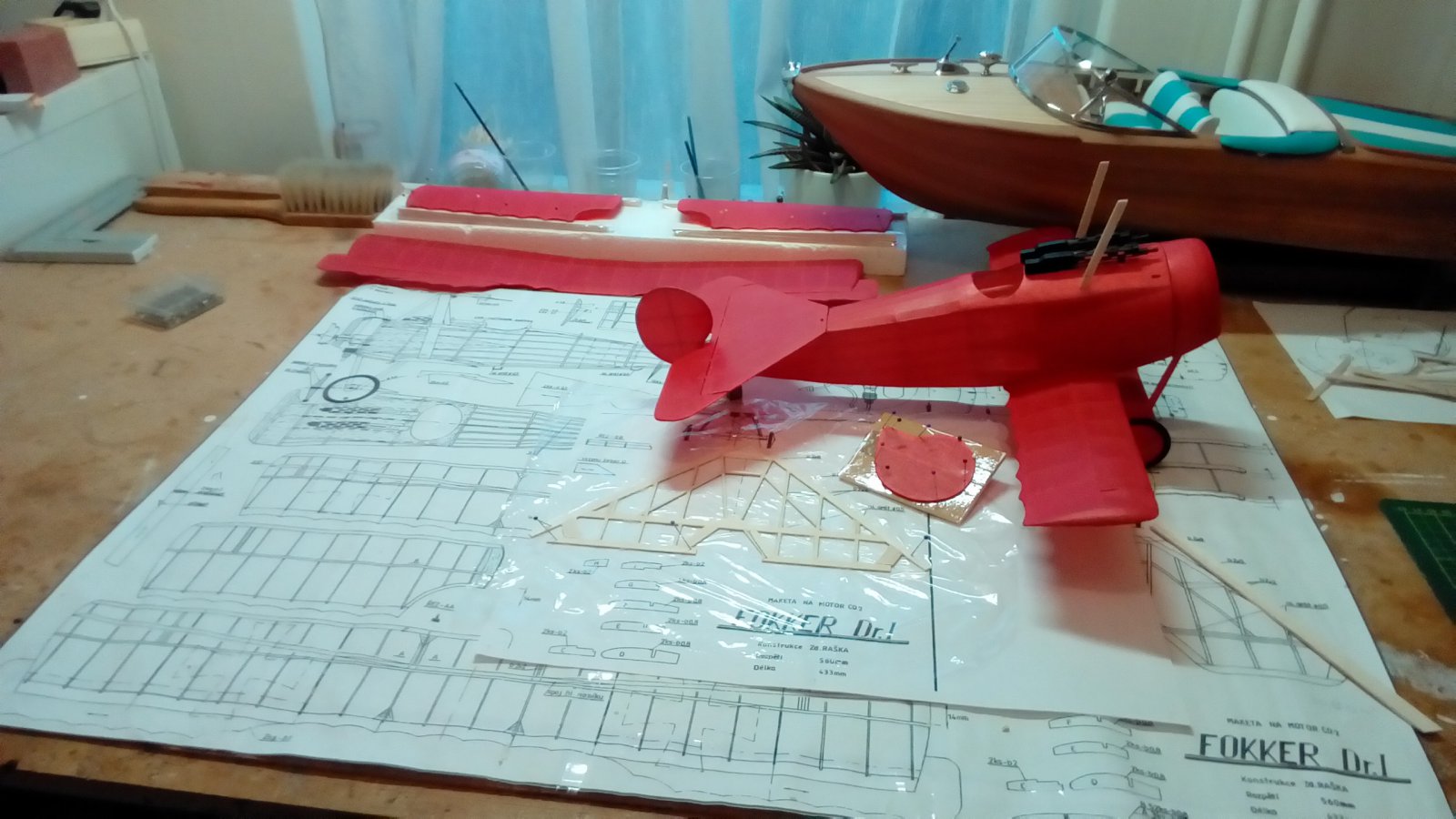

    Om de correcte v- stelling te behouden heb ik een soort van brug gemaakt.
    Na het behandelen van spanlak ligt de vleugel 24 uur te drogen en uit te harden.

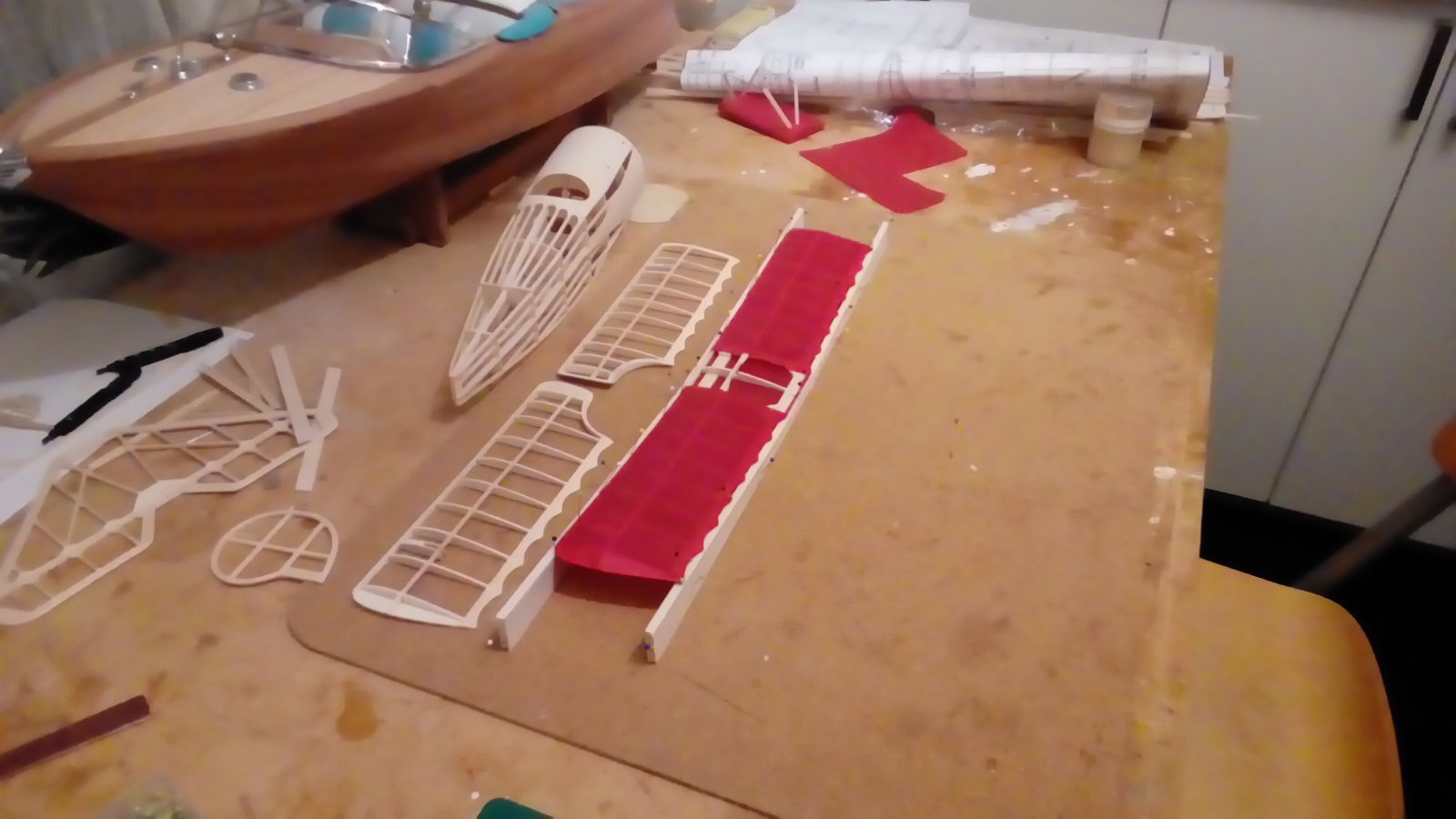

    Nog best veel om te doen maar gelukkig zit het papier er strak op en zijn de vleugeltjes kaarsrecht gebleven. IMG_20220222_164106.jpg IMG_20220222_164141.jpg IMG_20220222_164102.jpg IMG_20220222_164053.jpg IMG_20220222_164042.jpg

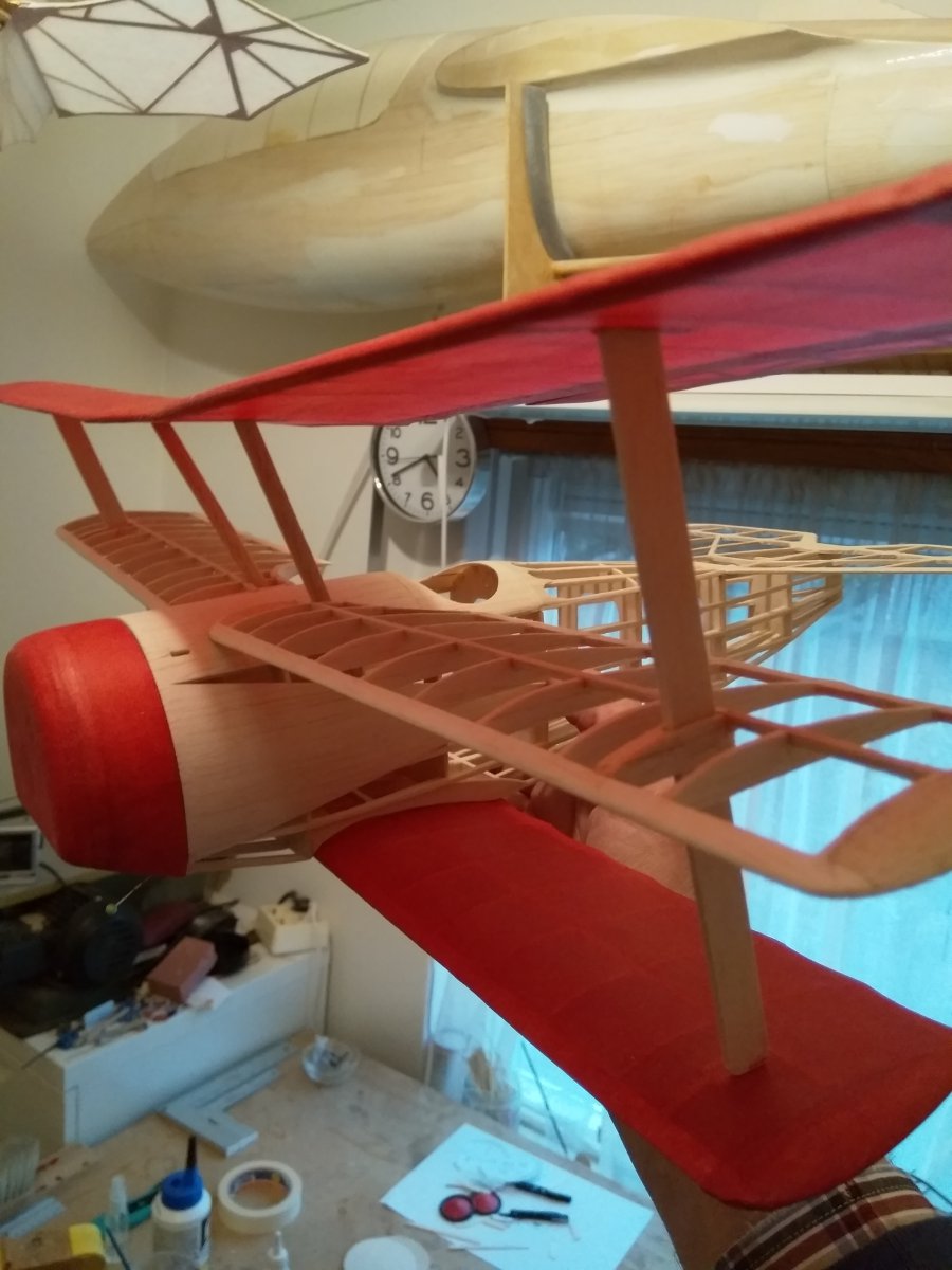

    De ondervleugel met de romp verlijmd.
    Het uitlijnen van de vleugels onderling ging eenvoudiger dan gedacht.
    Alles op 2°
    Midden vleugels bespannen en alles met elkaar verlijmen, nadat de struts ook van rood papier zijn voorzien.

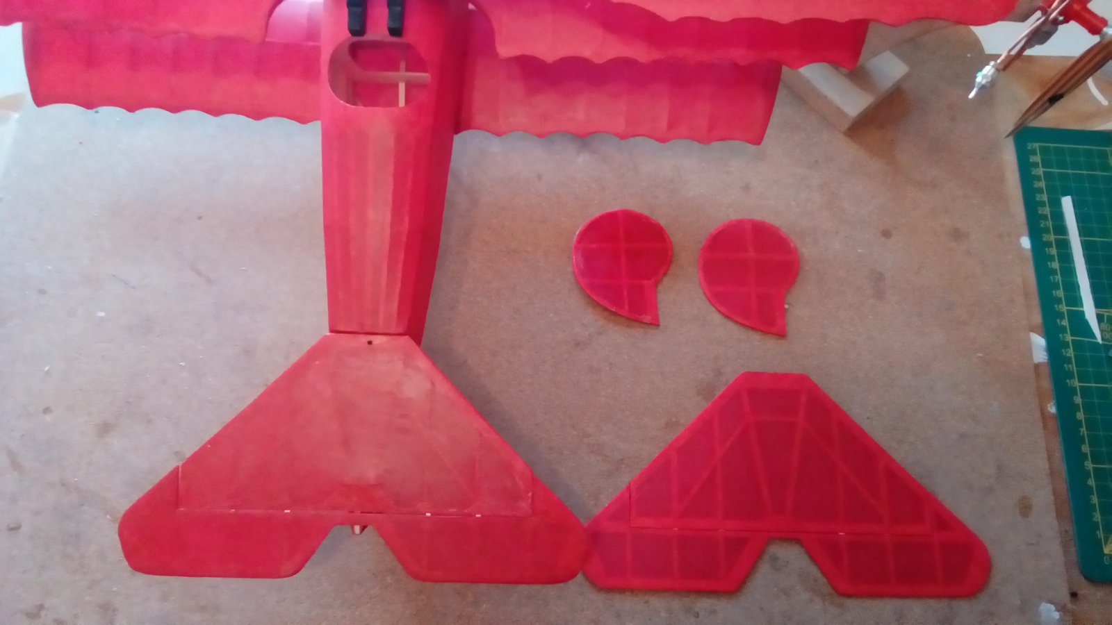

    Ik vond kleine imperfecties aan het hoogte roer en heb een nieuwe op de bouwtafel liggen.
    30 minuutjes werk ( je moet er iets voor overhebben).
