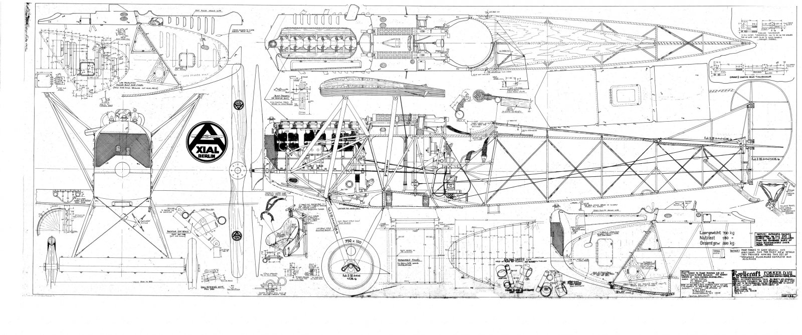

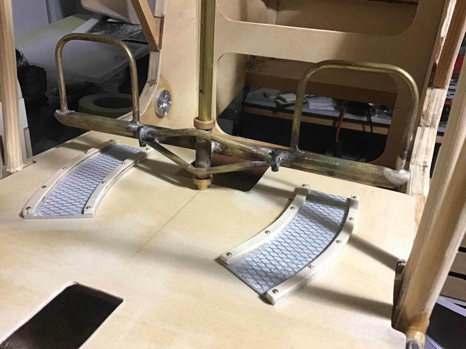

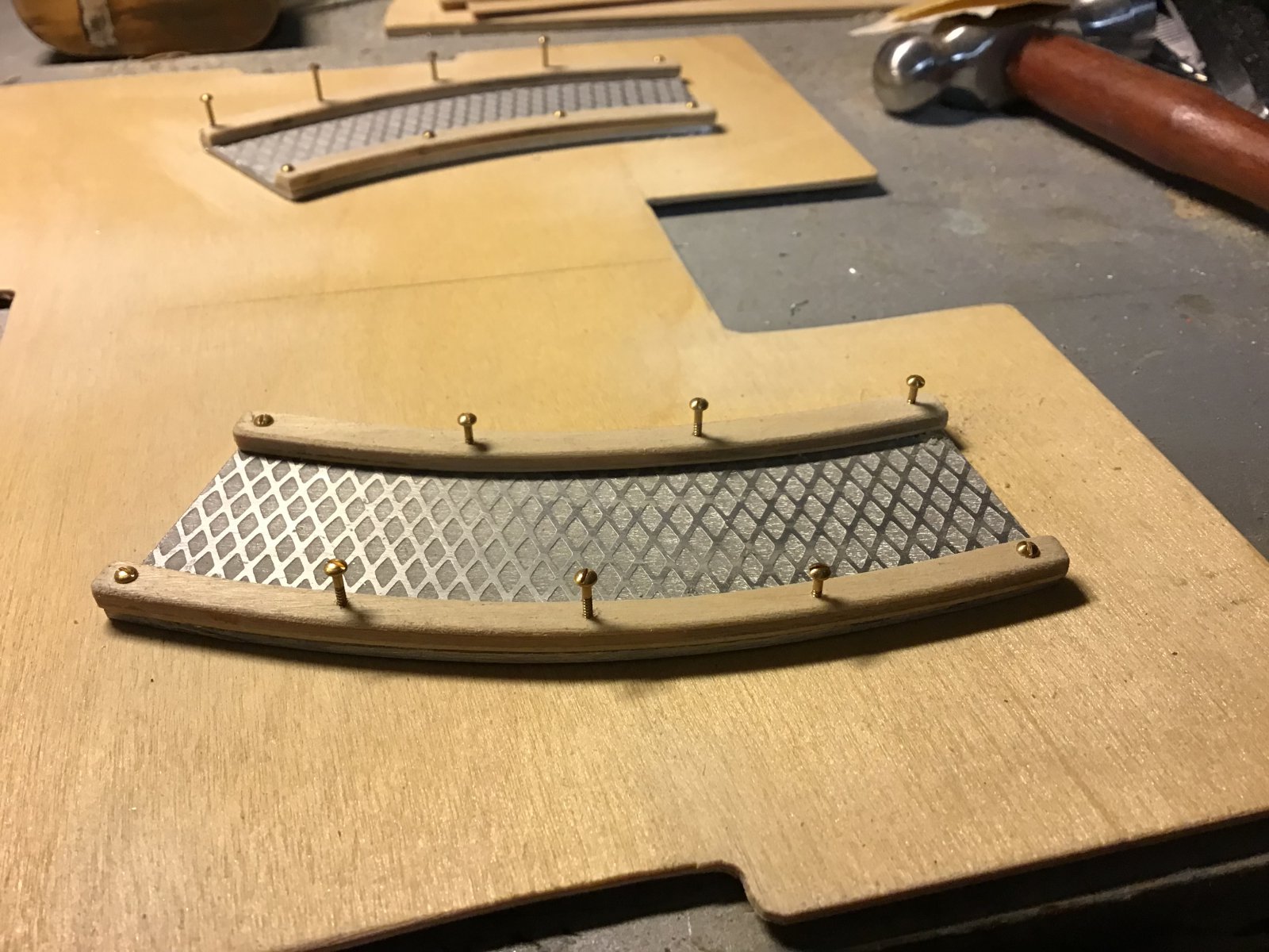

Dit is een van de vier Fokkers. Die van Teus is klaar en heeft al wat vluchten gemaakt. Die van Frank is ook klaar maar heeft volgens mij nog niet gevlogen. Deze die ik nu heb was van Lex, Lex heeft hem overgedaan aan Peter Fox. Peter is dit jaar op 63 jarige leeftijd overleden. Peter had veel projecten, al was hij 100 jaar geworden was hij nog niet klaar geweest.. Lex had hem al in ruwbouw klaar en zo stond hij ook nog bij Peter in zijn werkplaats. Ik ga hem nu afbouwen. Hier nog in het bezit van Lex. Ik Peter en nog 2 mensen van onze club zouden 18 jaar geleden ook 4 Fokkers D7 bouwen maar dan schaal 1/3,3 . De boven vleugel romp en stabilo zijn toen gebouwd en daar is het bij gebleven. Dit is een van de tekening die we toen gebruikte en ik nu ook weer ga gebruiken. Vloertje is gemaakt. Voetbesturing richtingsroer is bijna klaar. Tot zover. Groet Jan.

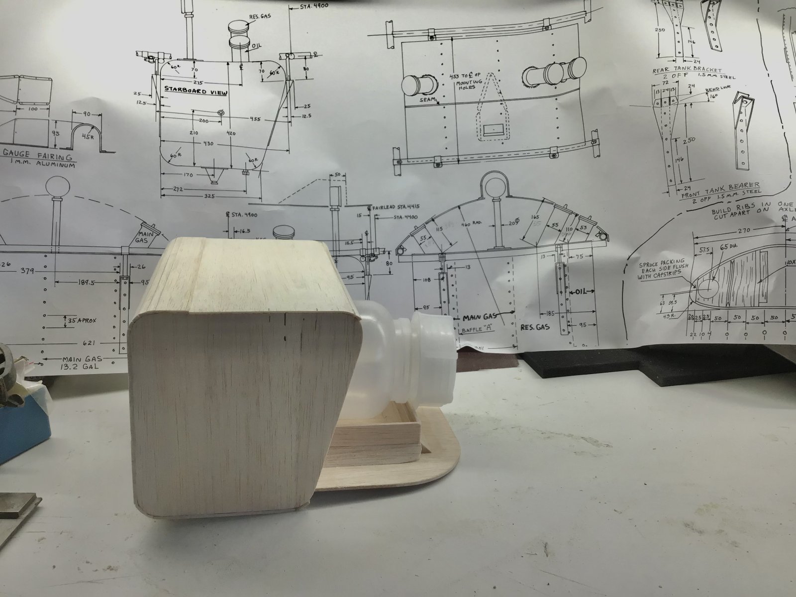

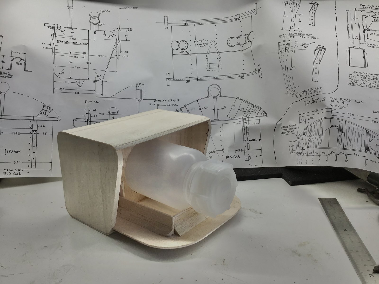

Weer bezig met de D7. Dummy tank gemaakt waar de kunststof tank in zit. Heb hem gemaakt van balsa om het licht te houden. Wilde er eerst nog dun messing plaat om heen doen maar moet oppassen Met gewicht, Teus zijn D7 met heel veel details heeft een gewicht van 24,3kg.
Ja Ton dat is een goed idee.. dat vond Teus ook en stelde ook voor om in het balsa wat ronde gaten te maken om het nog lichter te maken. Gaan we doen.

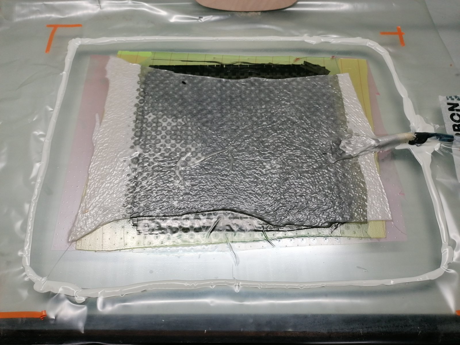

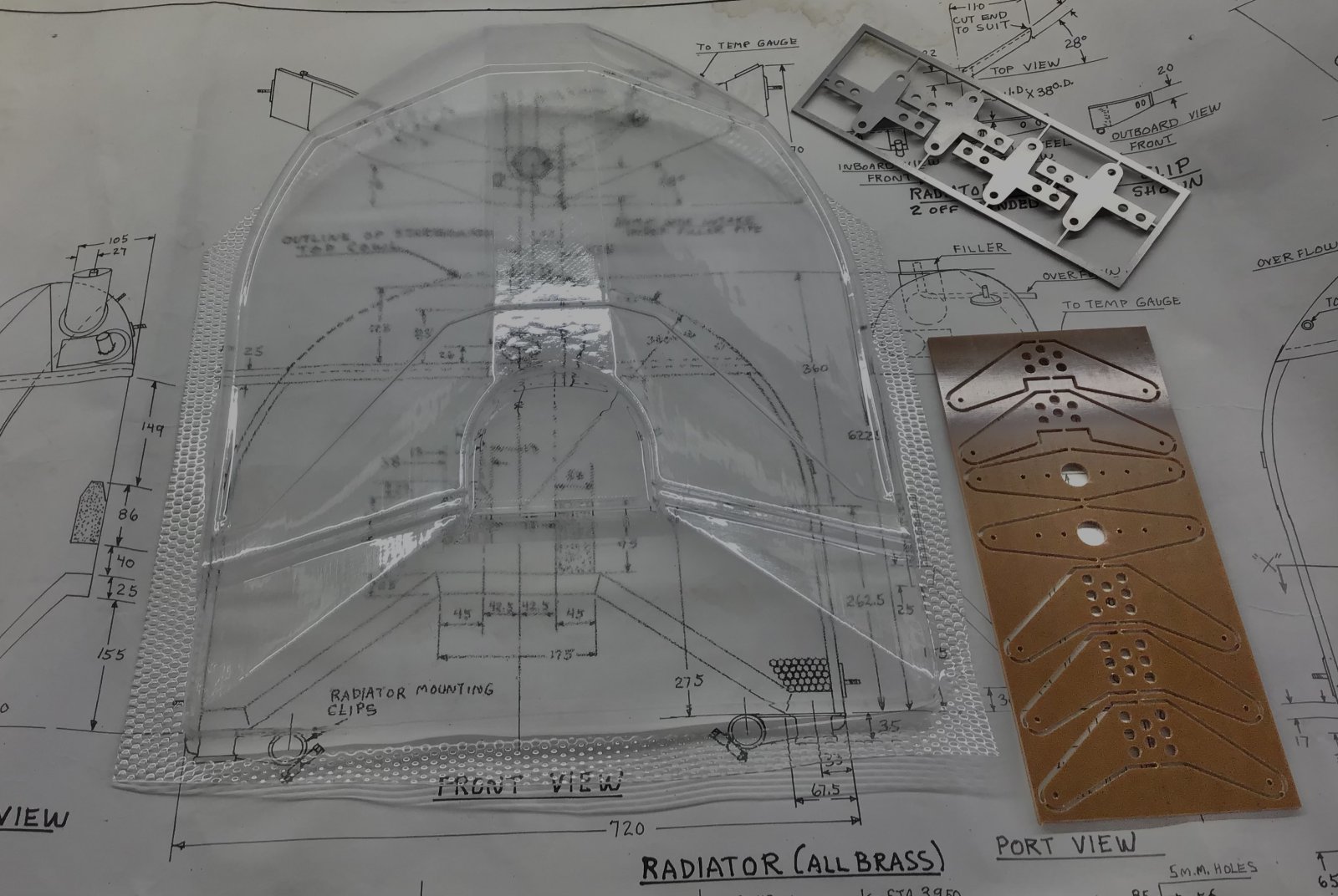

Even wezen winkelen.. dank Ray! Ga de transparante radiator kap als mal gebruiken…haal er een glasvezel kap vanaf.

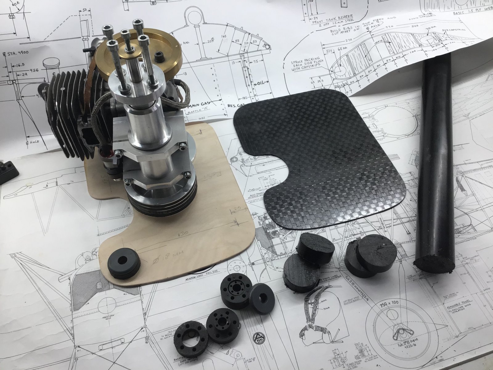

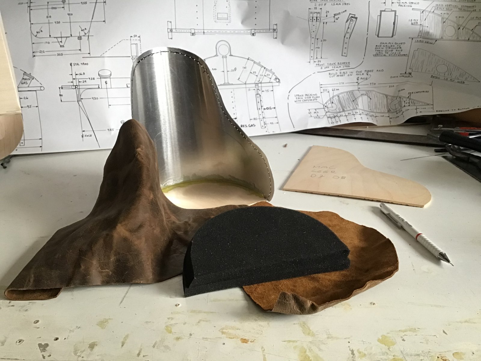

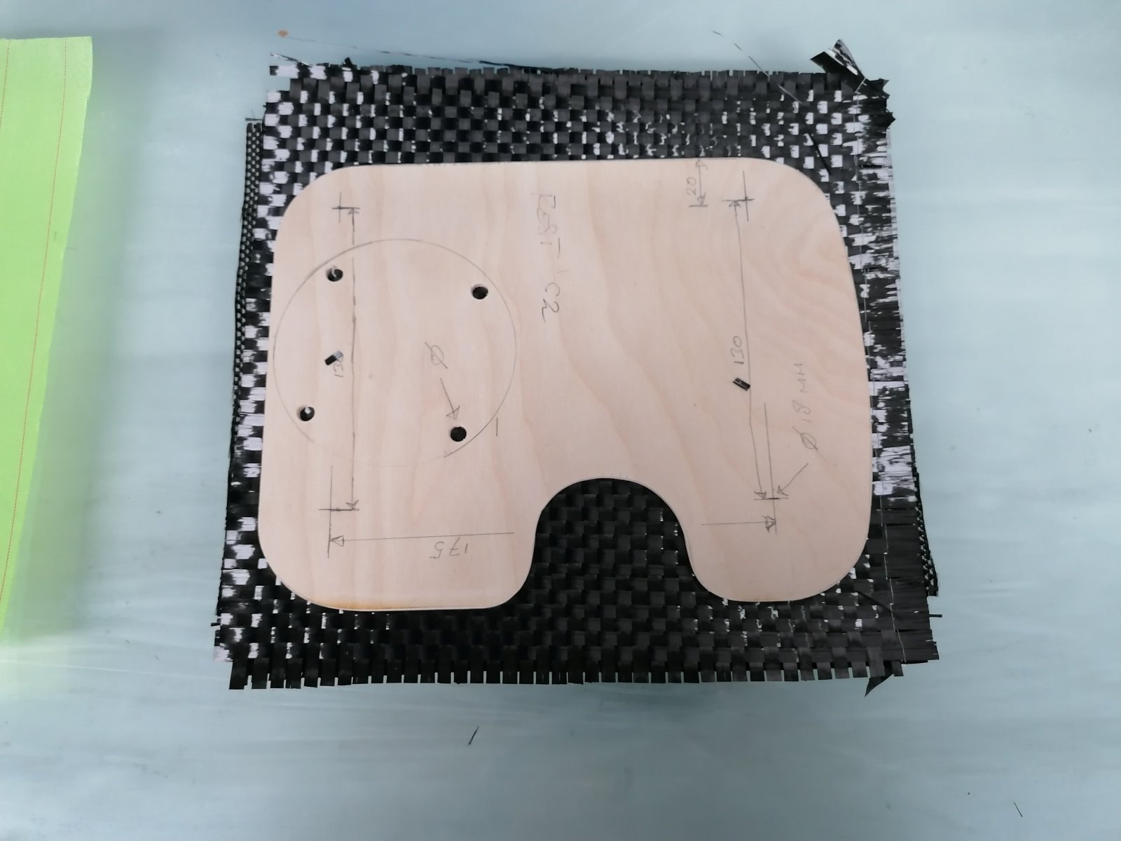

Dank voor de complimenten.. Ondertussen ook een Carbon plaat onder vacuüm gemaakt. Hier komt de motor met vertraging op, deze komt dan weer met vier rubber ringen aan het schot bevestigd om zoveel mogelijk trillingen weg te werken. Houten plaatje is mijn afteken/boor mal.

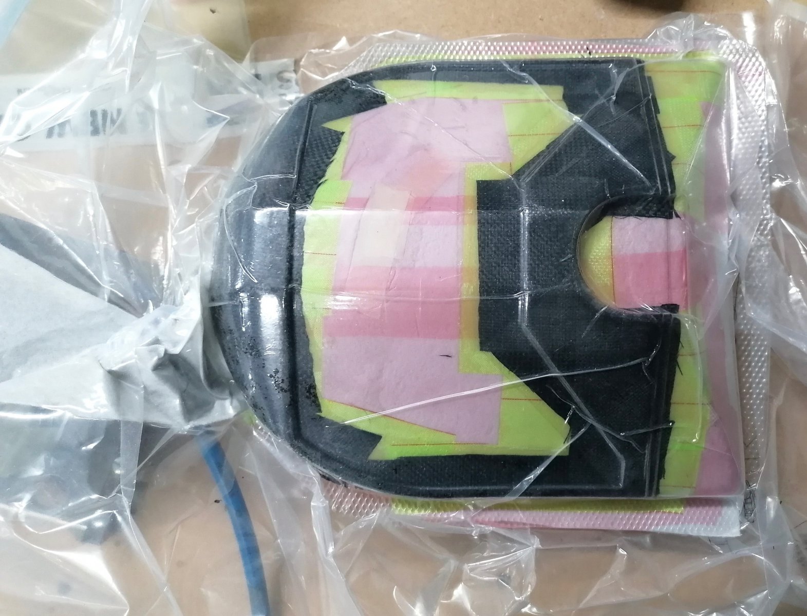

Radiator kap is gelost uit mal, alleen nog het overtolig materiaal verwijderen. Twee lagen glas en een laag koolstofvezel.

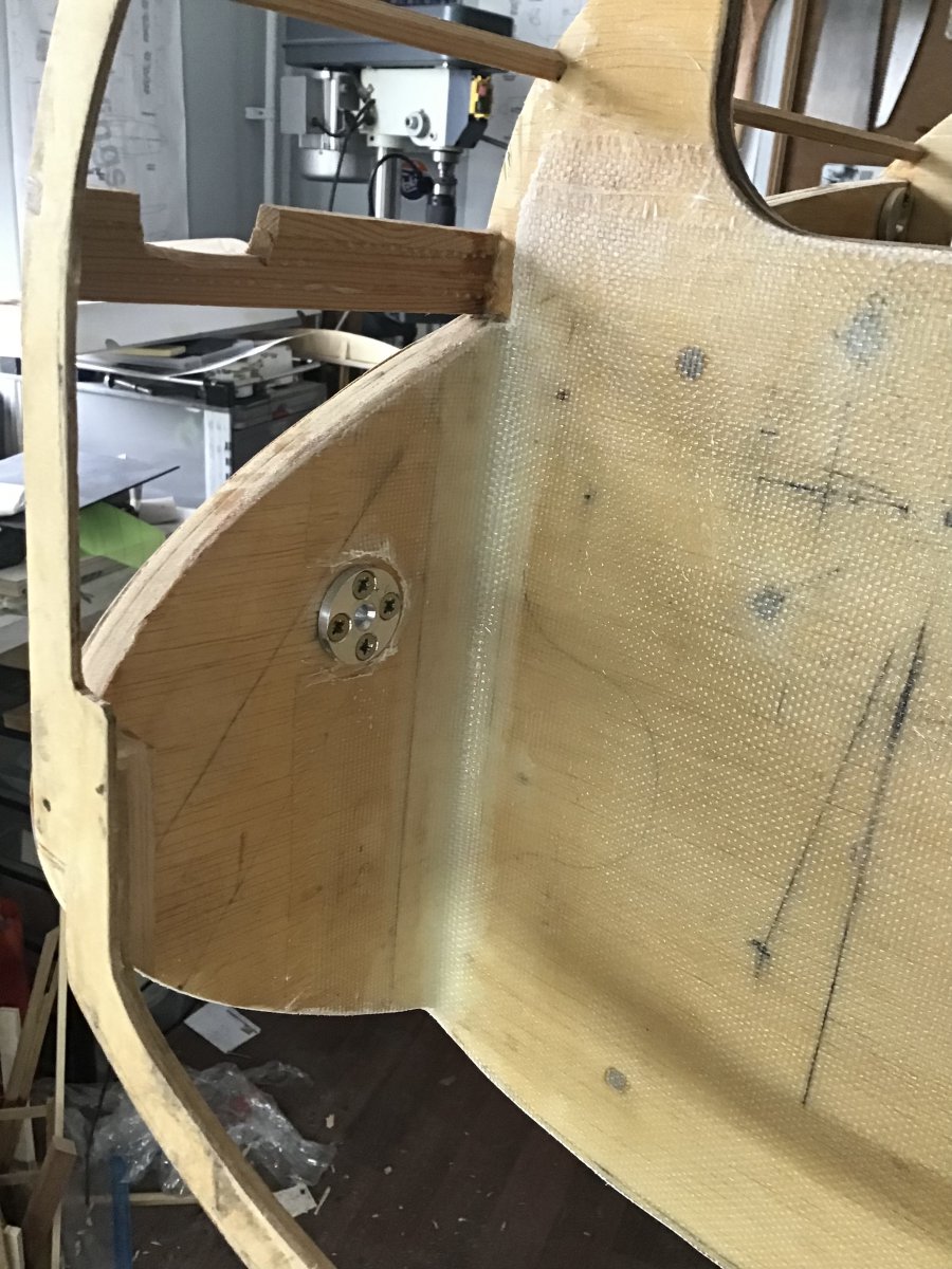

Motor schot met epoxy glasvezel versterkt, voor en achter zijde. In de hoeken zat een balsa driehoek’s latje, zit nu verdikte epoxy in de hoeken met daar overheen 2x 200 grams glasmat.

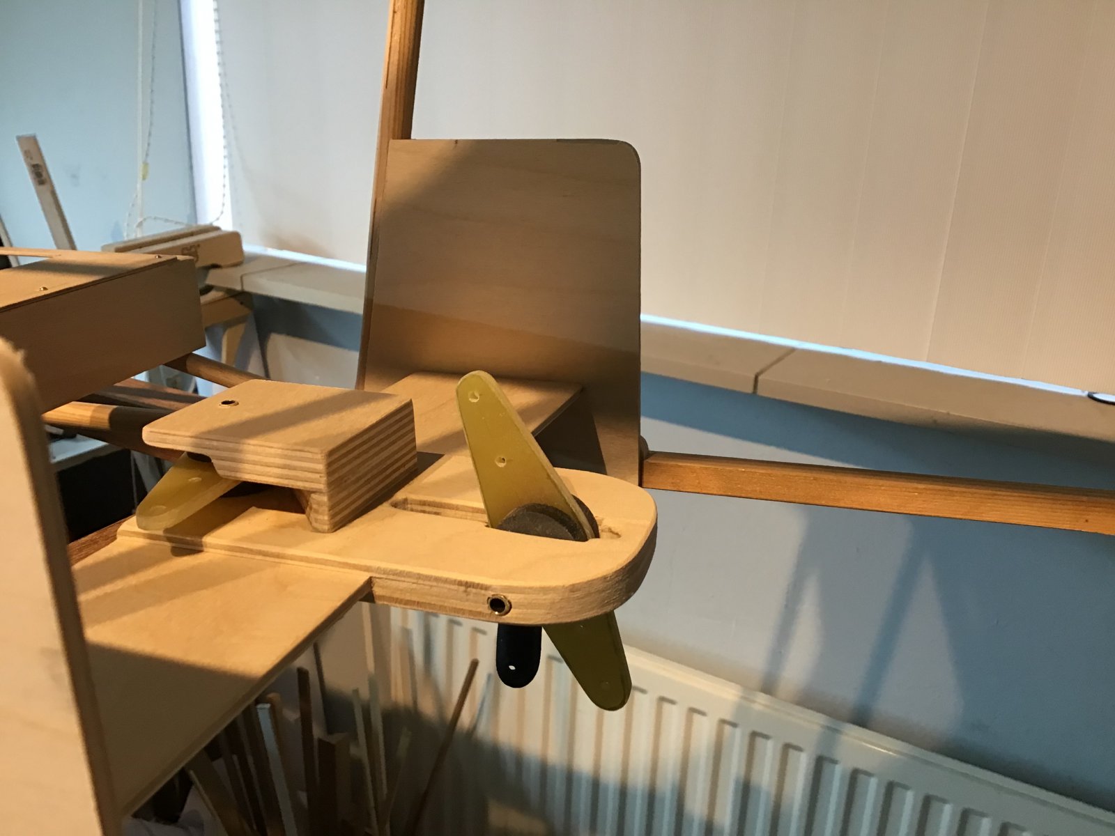

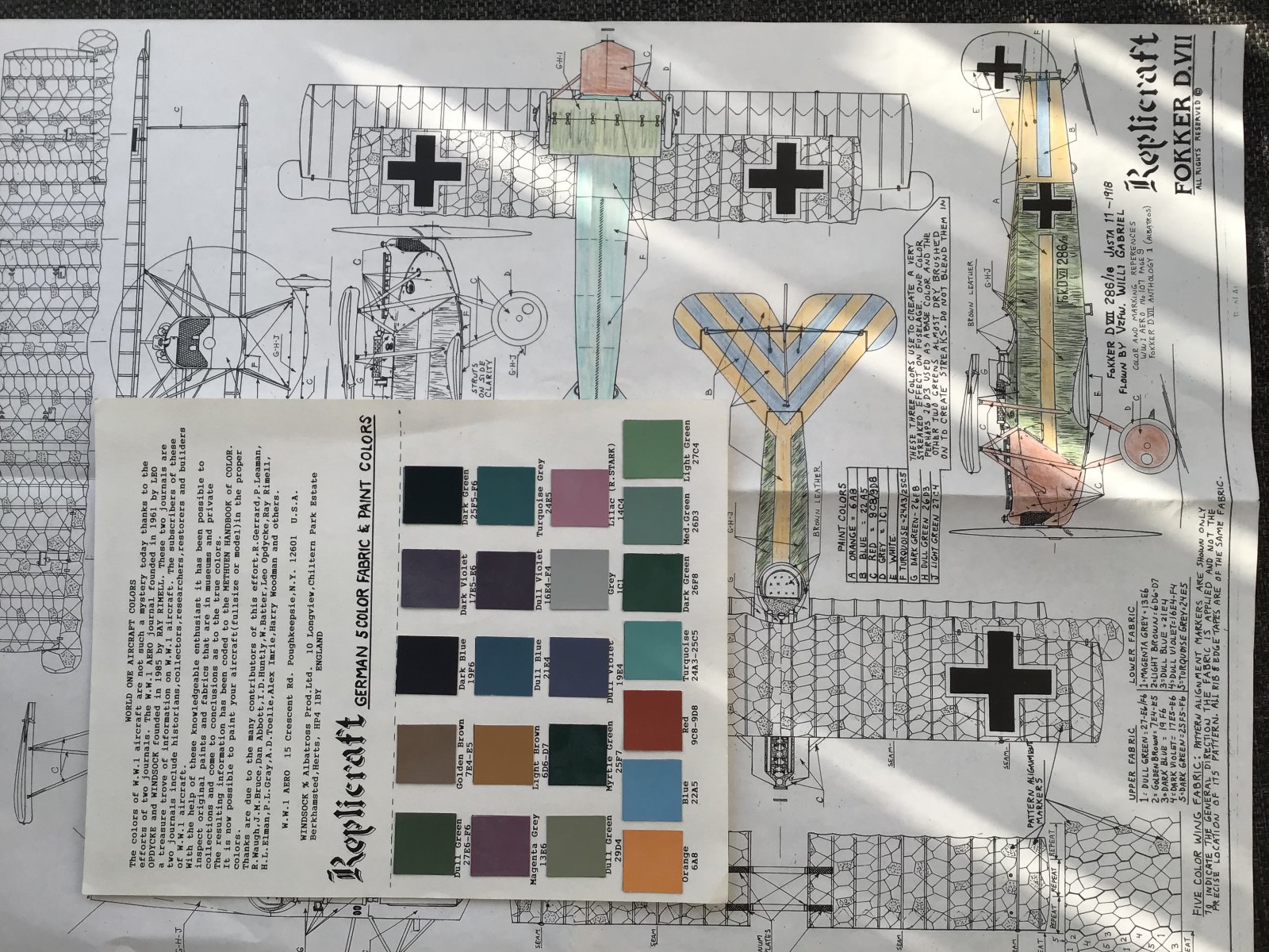

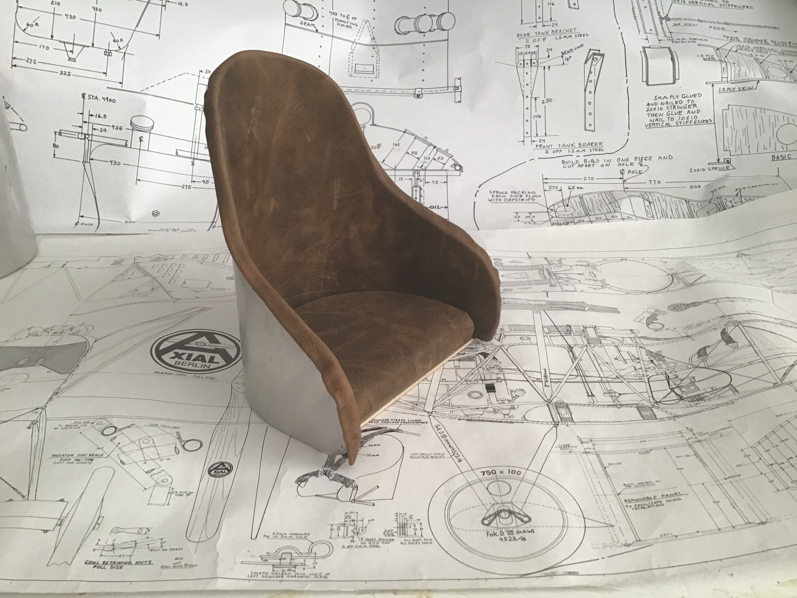

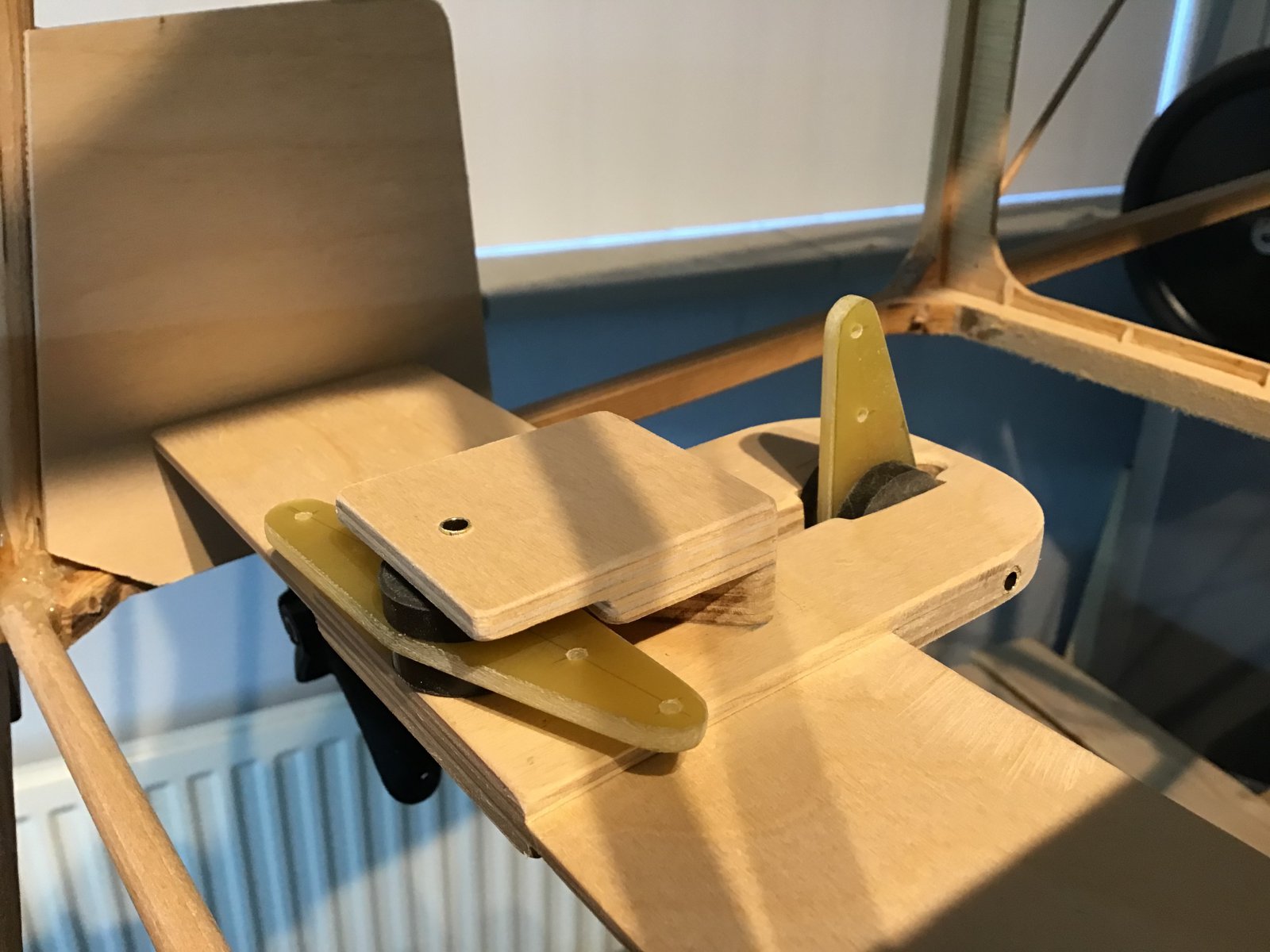

Had een andere kleurstelling in gedachten maar dat was hem toch niet. Ga voor deze kleurstelling hier onder. Ben nu met de aansturing bezig voor hoogte en richting, dit zit achter de stoel. Dit stuur ik aan met twee servo’s en die zitten weer voor in voor de vloerplaat.
