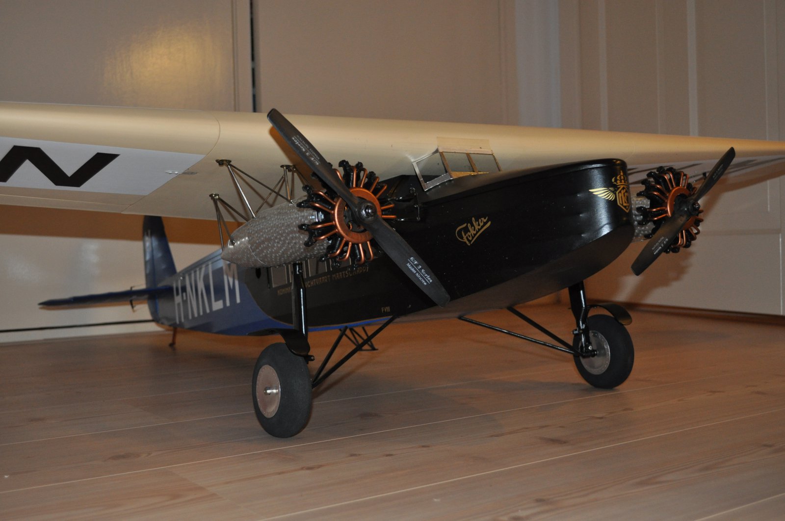

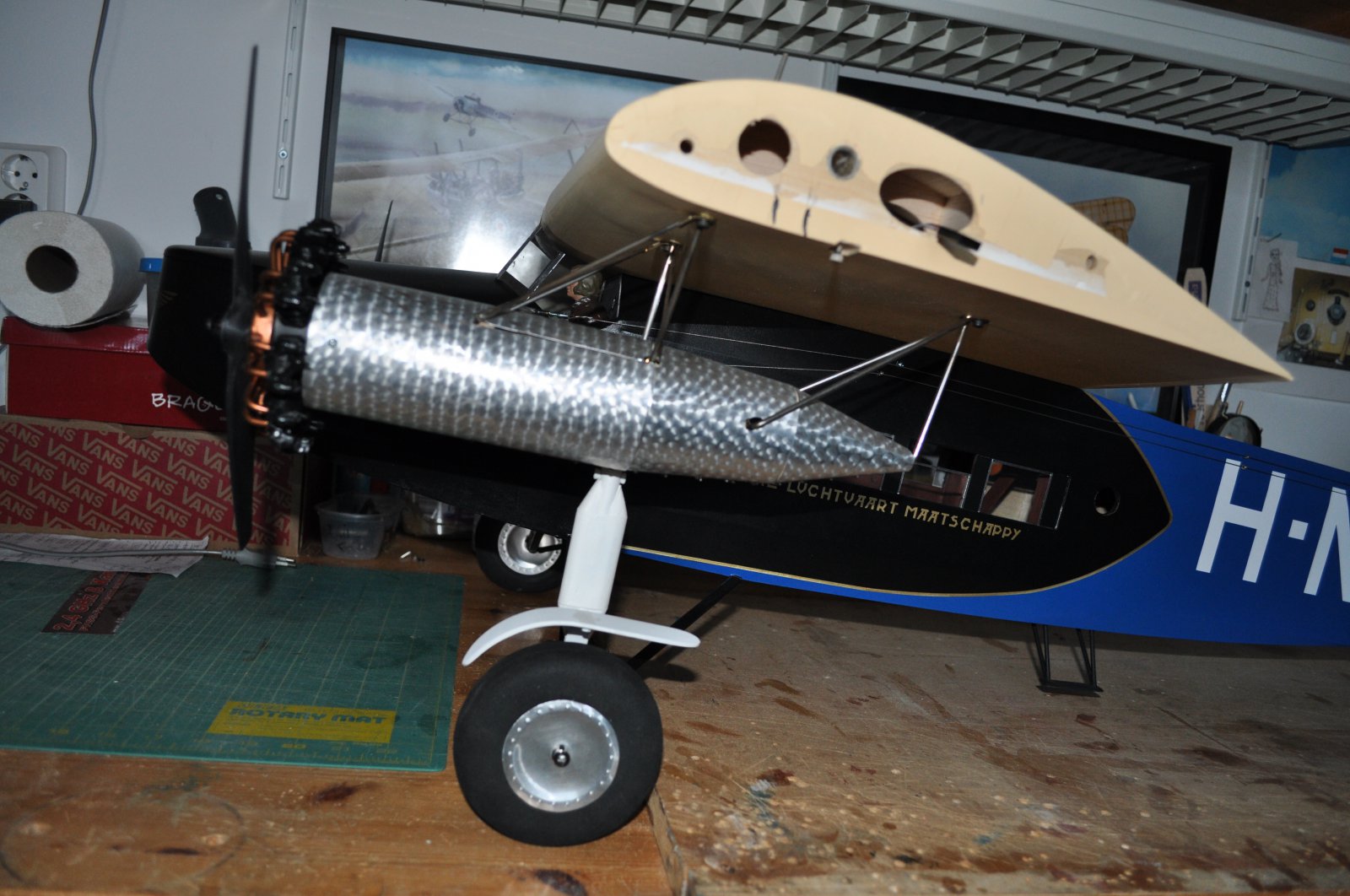

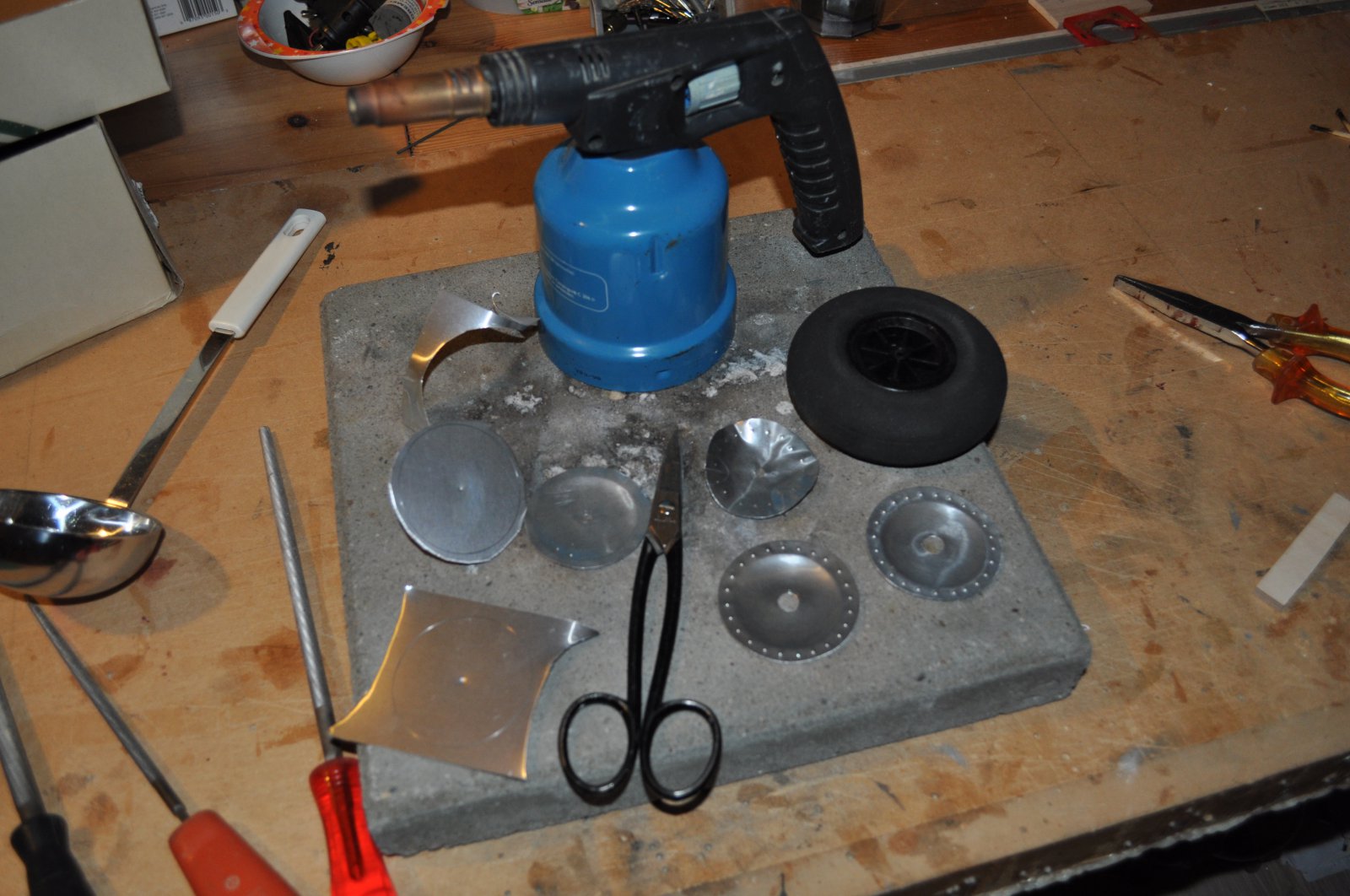

    John (Fuel Monkey) kwam met een tip om het lithoplaat voor de wielkappen te verhitten :beer:
    Na een avondje pielen zitten ze erop! :)
    Rondjes uitknippen uit 0.4mm lithoplaat.
    Vanaf de achterzijde met een pin punten indrukken om nagels te simuleren.
    Dan de plaatjes verhitten op een stoeptegel, ze worden nu redelijk zacht en zijn eenvoudig te vervormen.
    Ik gebruikte de velg als geleiderand om ze in de juiste vorm te krijgen
    (ook nog met de pollepel geprobeerd te vervormen maar dat ging niet)
    Uitlijnen en vastlijmen aan de velg, links nog wat proefstukjes (want het gaat uiteraard niet in een keer goed ;) )
    En op hun plek
    Oogt een stuk leuker en er is nauwelijks gewichtstoename
    Morgen hopelijk tijd voor de spatborden en de struts in de zwarte verf
    Groeten, Ralf

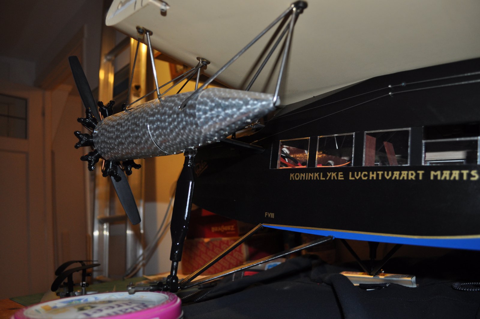

    Thanks Bart :yes: ben ook blij met het resultaat

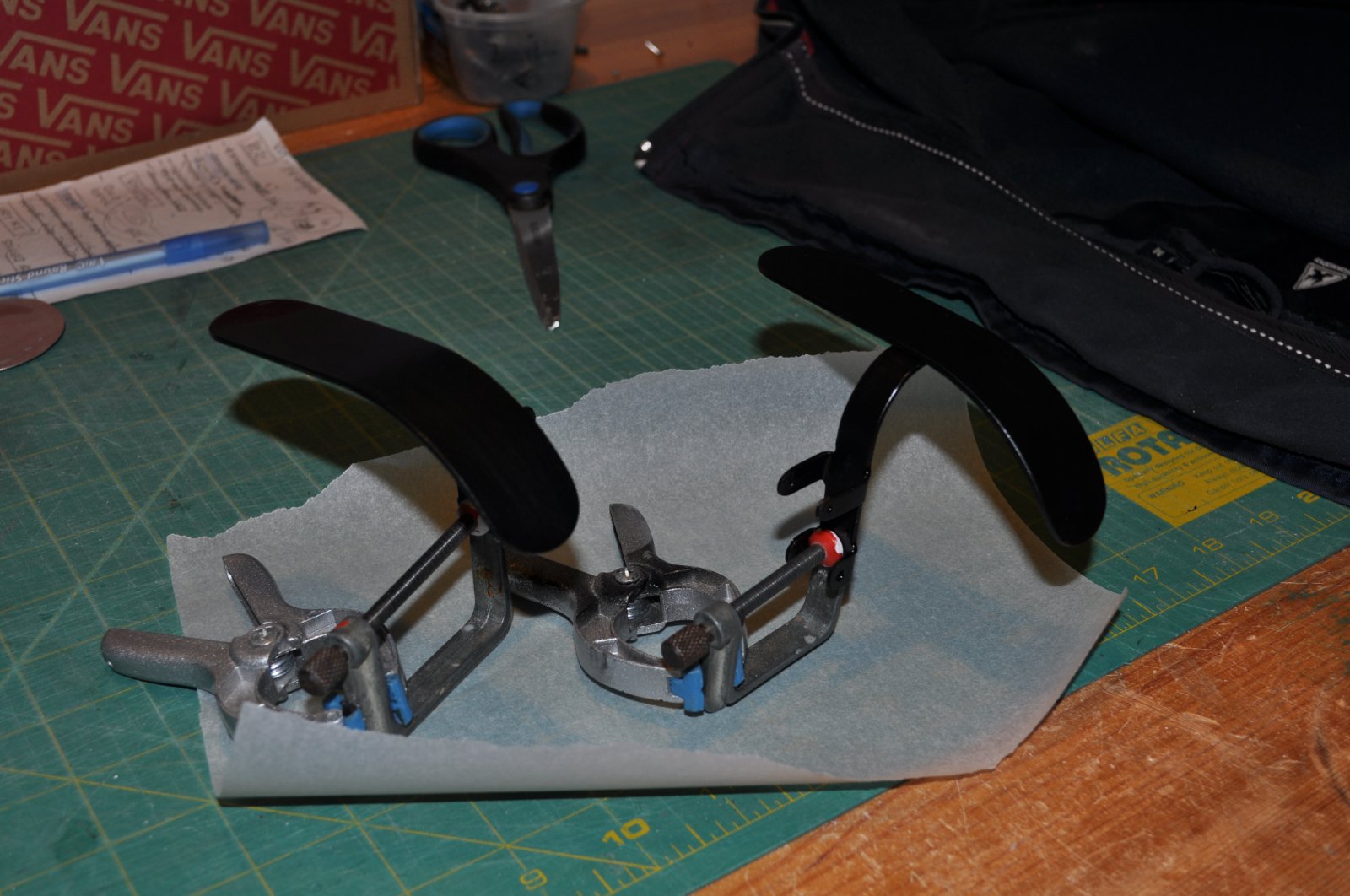

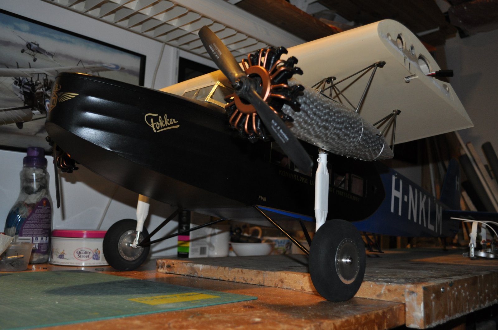

    De witte menie van de spatborden is inmiddels droog :)
    Nog even passen
    Schuine uiteinden nog met papier bekleed voor een gladder uiterlijk (tijdschrift kaft)
    Spatborden te drogen in het matzwart
    En de struts nu ook
    Morgen laagje Glitsa eiglans eroverheen en monteren maar :banana:
    Groeten, Ralf

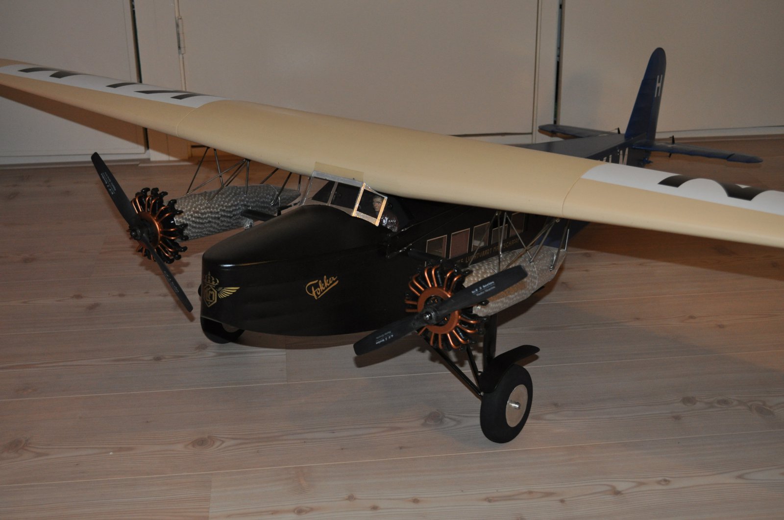

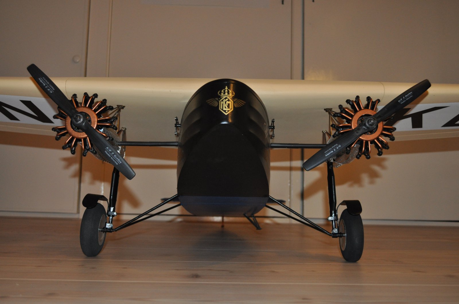

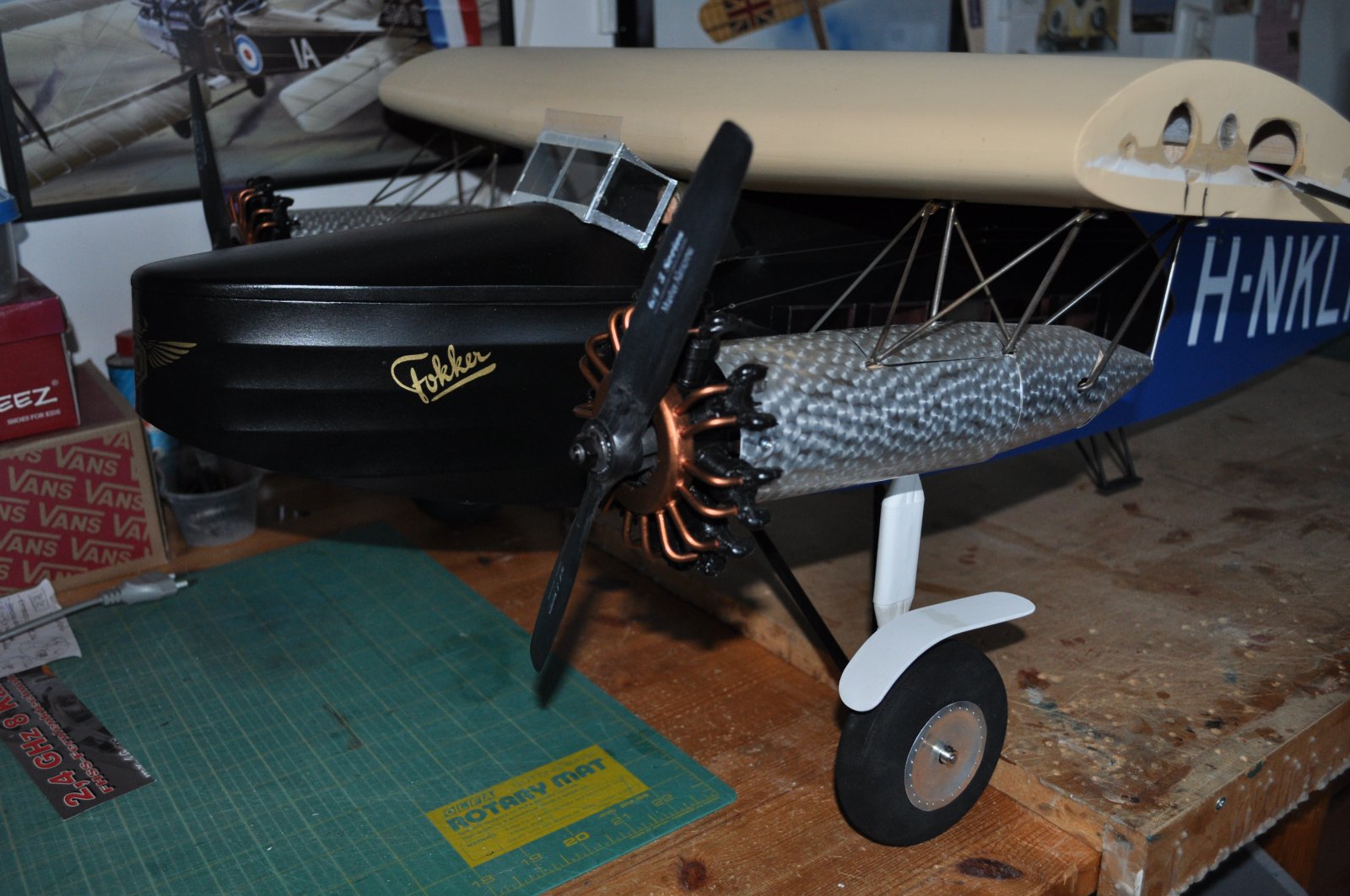

    Wat mij betreft voorlopig even klaar
    Groeten, Ralf

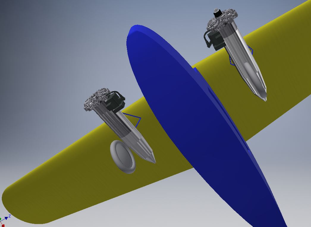

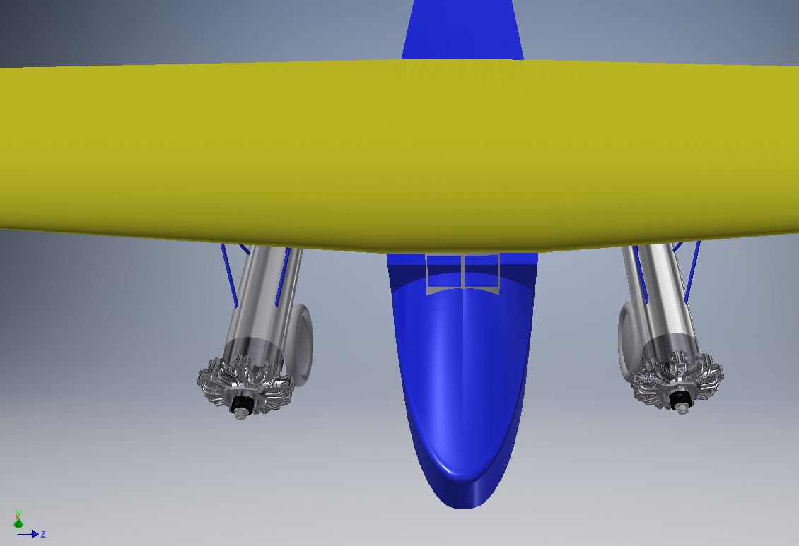

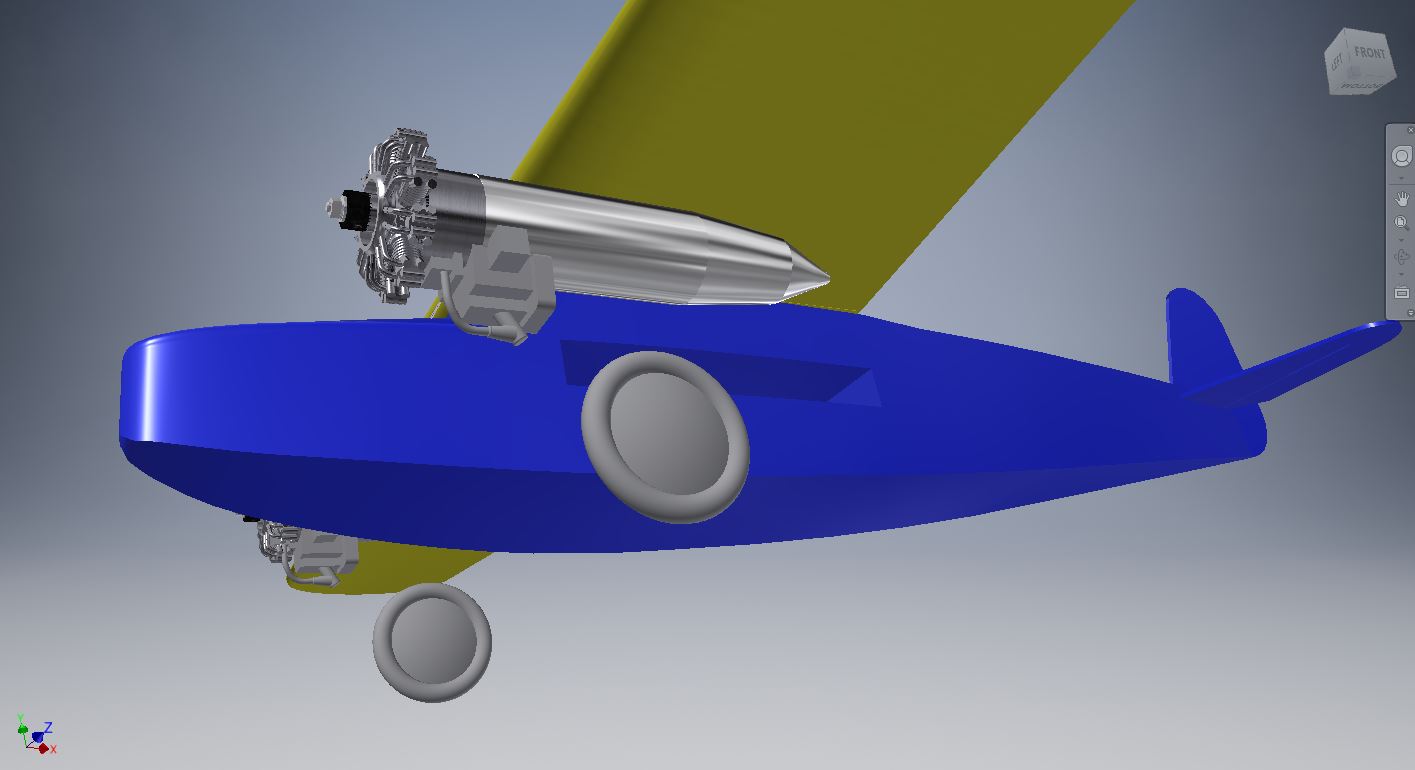

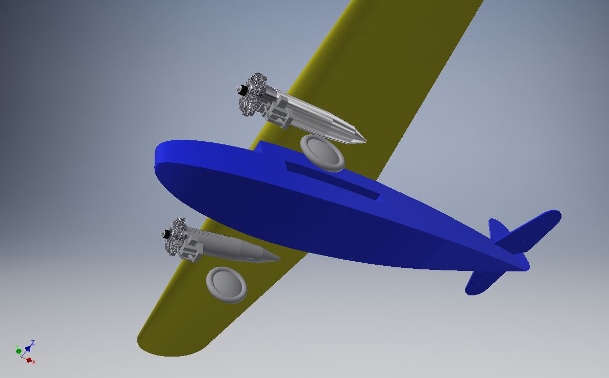

    Wat zou het toch mooi zijn een GROTE Fokker FVIII rond te zien pruttelen met 2 Zenoah ZG38-ers...
    Deze motoren zijn relatief goedkoop, klinken heerlijk in het lage toeren gebied en zijn super betrouwbaar.
    Ze hebben een magneetontsteking zodat er ook geen accu's nodig zijn, super simpel dus.
    De extra massa t.o.v. de nieuwere motoren is in dit geval voor het zwaartepunt juist gewenst want ze zitten behoorlijk voorin.
    Ph-in blue schaal 1:5 is mij te groot (4,58m span) maar schaal 1:6 zou uitkomen op een spanwijdte van 3,82m
    Evengoed een flinke muiter, gewicht geschat op 17-18kg
    De ZG38-ers zouden dit moeiteloos trekken en dan kan je mooi halfgas rondtuffen voor een ultieme beleving :yes:
    Romp deelbaar achter de vleugels en de gondels losneembaar, zo zou het goed te transporteren zijn met relatief korte opbouwtijd.
    Vleugelbekleding 0,4mm triplex zoals Frank Hartog het bij zijn magistrale Fokker FII heeft gedaan :worship:
    Nadeel is dat de ZG38-ers buiten de gondels komen, heb ze even grofweg ingetekend voor het idee (met standaard uitlaatje)

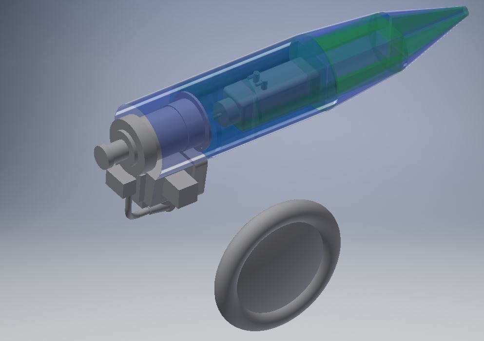

    En zo de gondel, een 360cc tankje (en een gasservo) zouden er precies inpassen
    Elektrisch zou natuurlijk perfect onzichtbaar weg te werken zijn maar als droom heb ik als basis de ZG38, juist vanwege hun simpliciteit
    Minpunt: Een dergelijk project kost gauw 2000 euro en je vliegt er hooguit enkele keren per jaar mee
    Het lijkt me echter een mooie uitdaging de kist in CAD uit te werken zodat de bouw simpel wordt.
    De bevestiging van de gondels aan de vleugel met struts is DE uitdaging hier.
    Massa en trillingen moeten solide doorgegeven kunnen worden aan de structuur.
    Die uitdaging durf ik wel aan.
    Het wordt geen superschaal kist maar meer een praktische vlieger (zoals jullie van me gewend zijn)
    Wat denken jullie van dit plan?
    Groeten, Ralf

    Doen, maar dat is makkelijk praten over andersmans projecten ;)
    Maar waarom de motoren niet een kwartslag draaien zodat de cylinders tussen de gondel en romp uitkomen?
    Dan behouw je het schaal zijaanzicht.
    MicropropSport vindt dit leuk.

    Dank voor je reactie Berto :yes:
    Motoren een kwartslag draaien ziet er zo uit:
    I.p.v. motoren hangend aan de onderzijde:
    (niet helemaal eerlijk, carb bij de rechtermotor is gespiegeld en is nu niet zichtbaar)
    Mmmm, Laatste heeft toch mijn voorkeur
    @jan, sorry, ik heb liever een pruttel van een echte motor
    @john, Quadra 38 komt redelijk overeen qua inbouw, had jij er daar niet nog wat van liggen :rolleyes:?
    Groeten, Ralf
