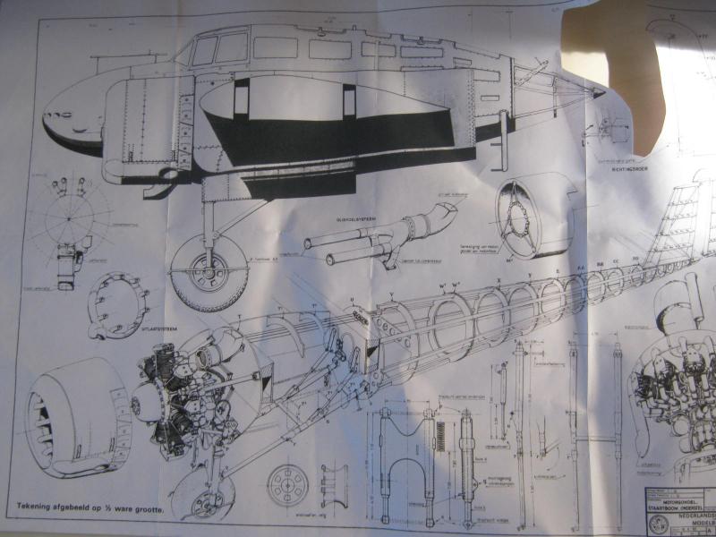

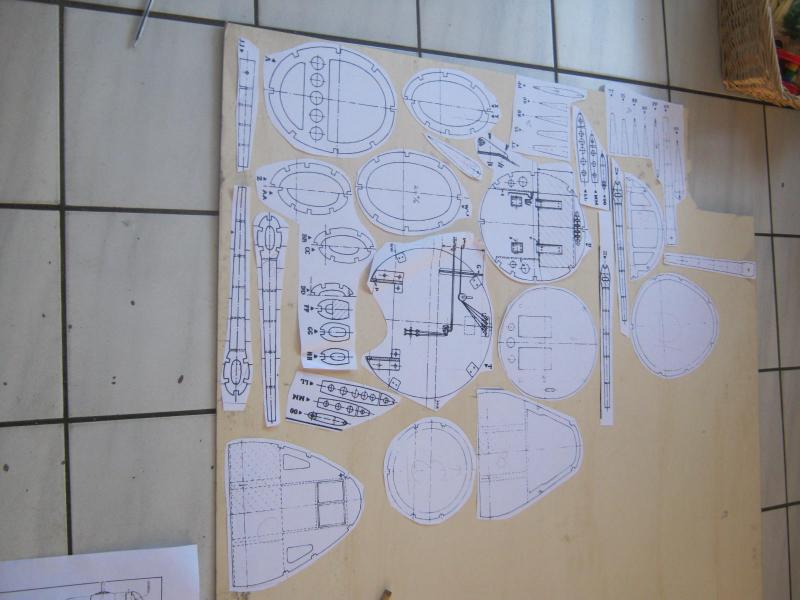

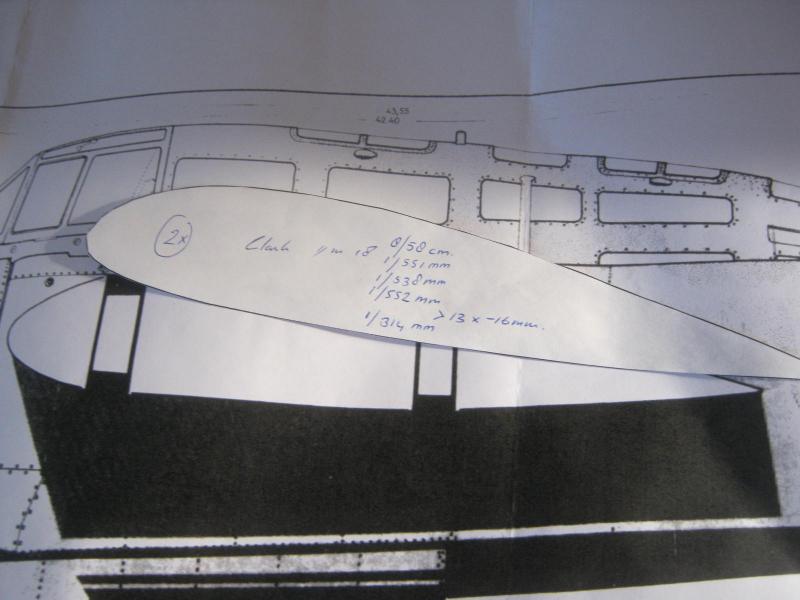

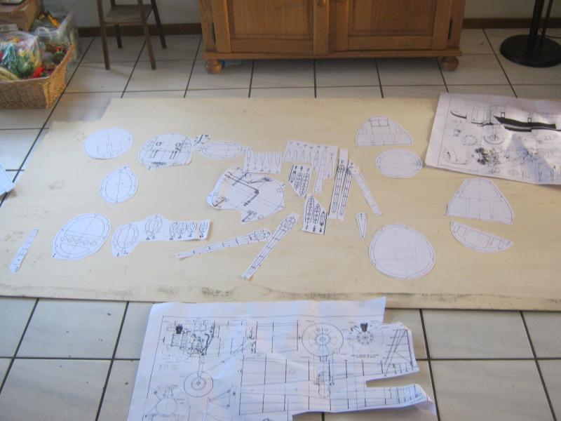

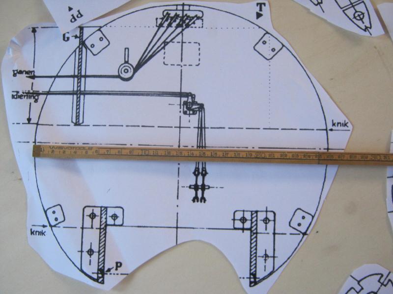

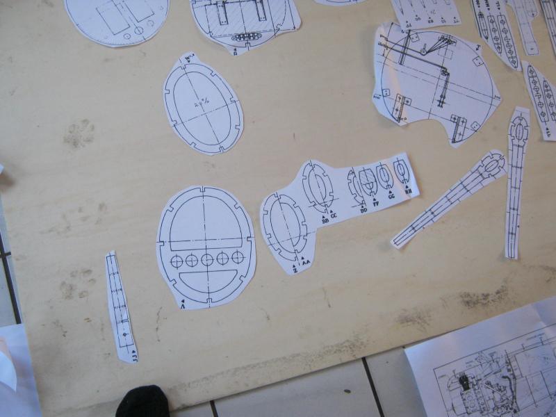

Samen met mijn vader zijn we eindelijk begonnen met het uitvergroten van de tekeningen van de fokker G1. Na lang ploeteren hebben we de juiste schaal uit kunnen rekenen en de grote naar onze wens gemaakt. Het laatste wat we nog moeten uitvergroten zijn de vleugelribben. Ik zou er nog een paar foto's bij voegen voor de voortgang ik ga vanmiddag even kijken of ik alle ribben op kan plakken op het triplex.

Was dit niet een tekening voor een lijnbestuurde kist
Je hebd veel moeite gedaan on hem uit te vergroten naar 1/5
Je had makelijker het tekeningenpaket van yke rusticus kunnen nemen
Ook 1/5 en bewezen goed
Die heefd ook de mallen voor de neuskap e n z
De G1 is een schiterend model
