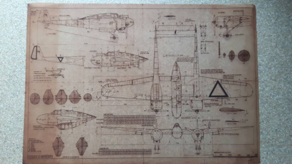

Wie weet van de originele Fokker fabriekstekeningen van de G1A Mercury?

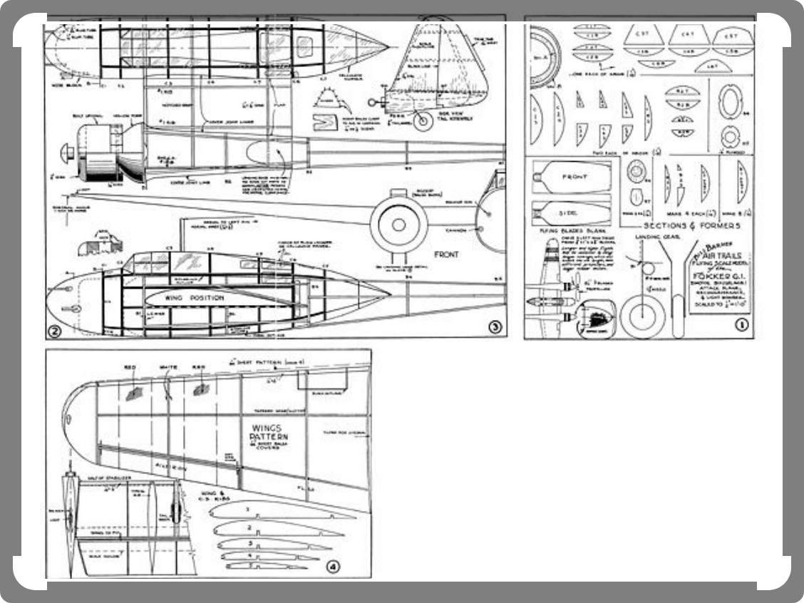

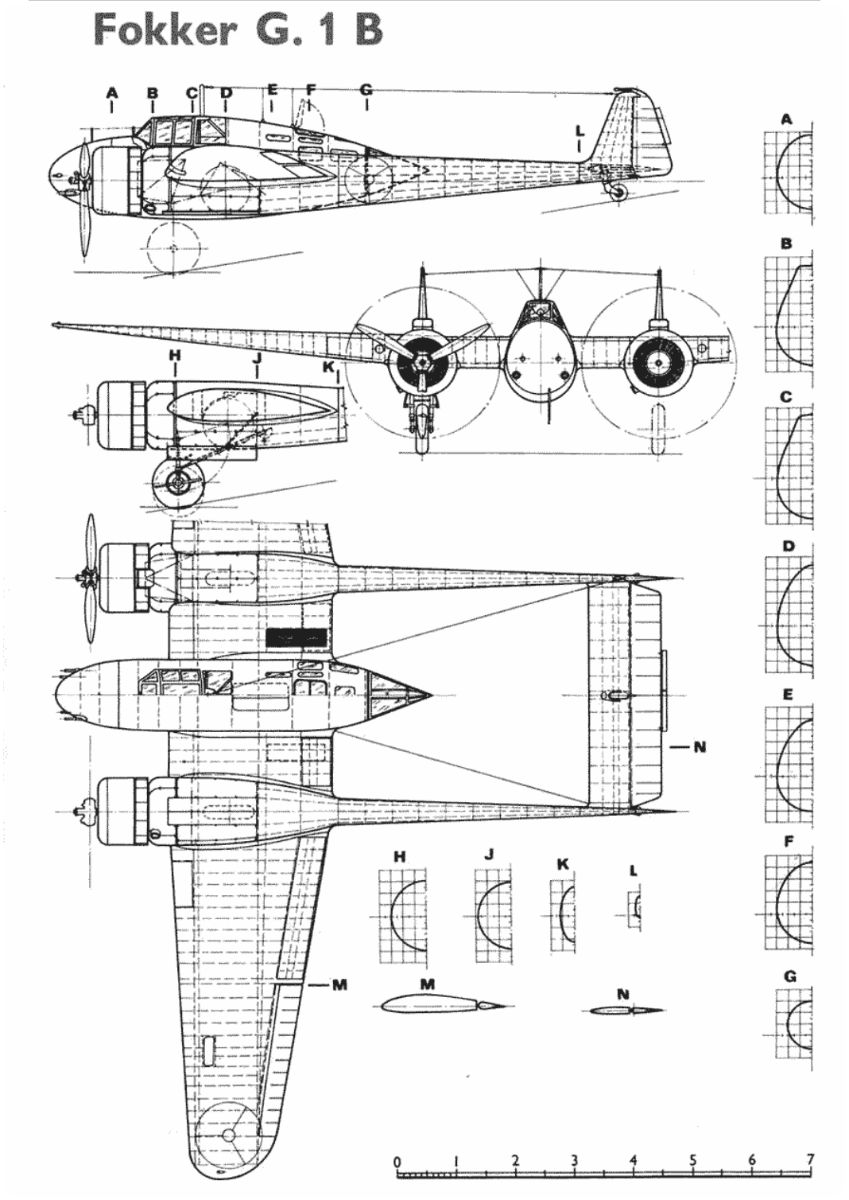

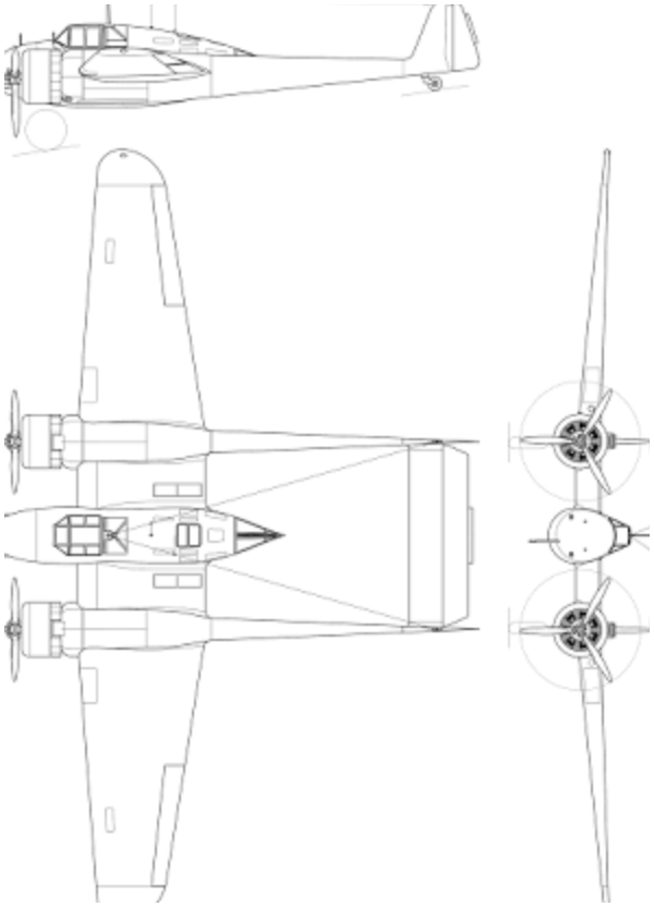

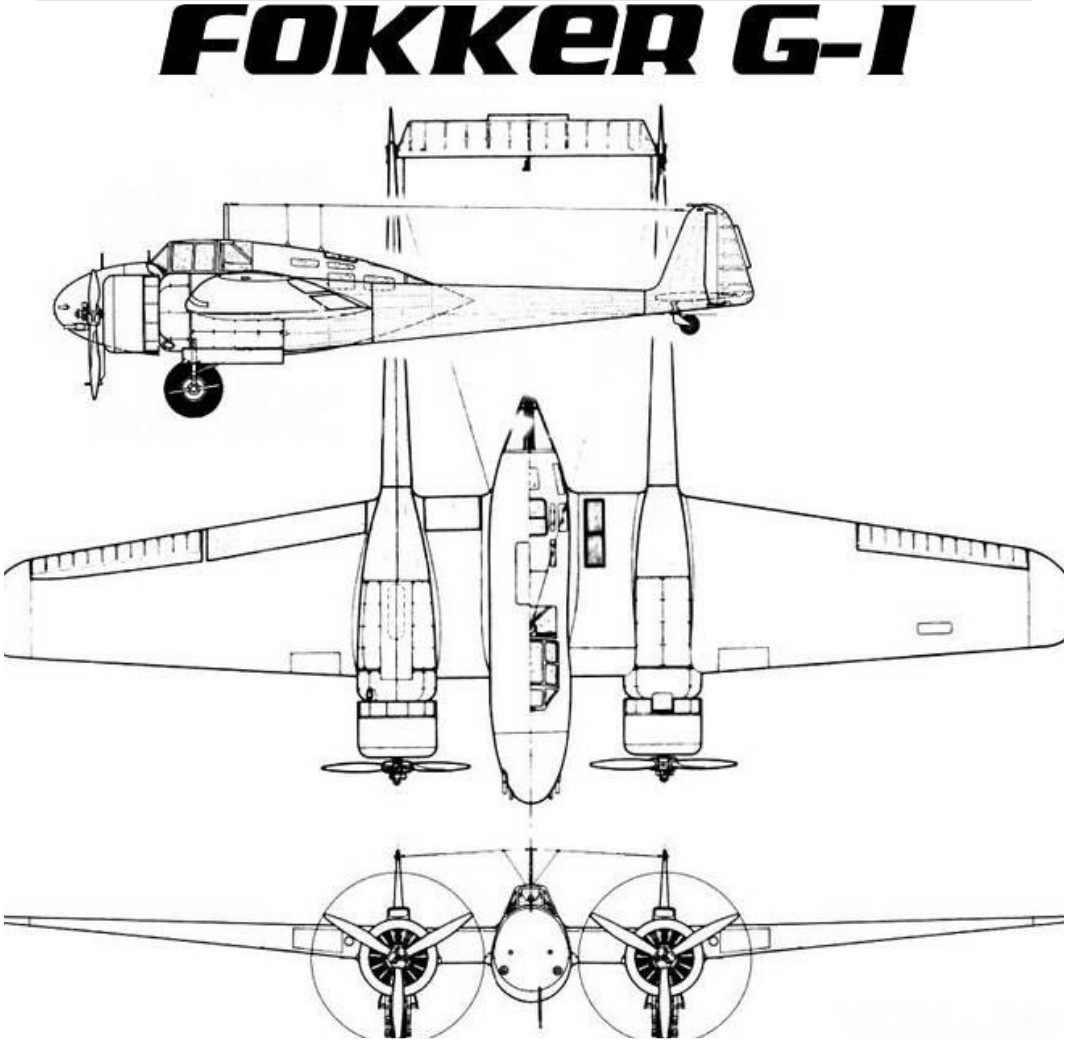

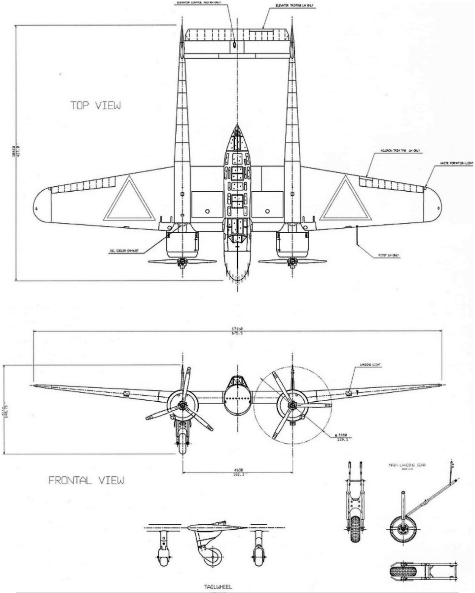

Zoekende naar de bouwplannen van de Fokker G1A Mercury vond ik een hoop A4 voorbeelden (Zie Bijlage 1)
Met een A4-tje kon ik een goed begin maken.
Wat ik voor de bouw zoek zou idealiter een echt bouwplan van een grotere afmeting zijn.
Helaas vond ik de echte bouwplannen van de Fokker fabriek nog niet.

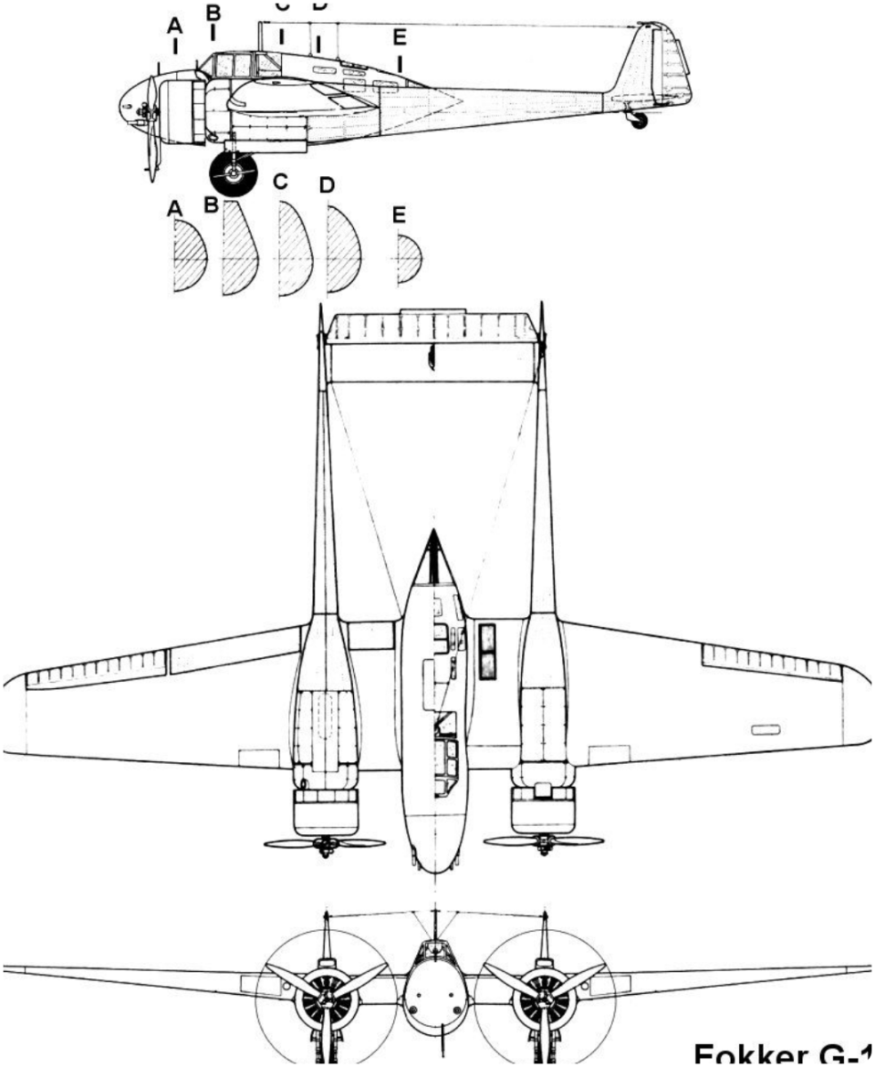

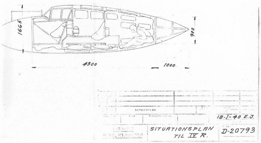

(zie bijvoorbeeld Bijlage 2; maar behalve die thumbnail vond ik het origineel nergens)
Ik las ergens dat het pakket tekeningen dat Fokker indertijd naar Finland stuurde 103 kilo was; zo gedetailleerd hoeft niet ;-)

Bijlage 2: Fokker G1 fabriekstekening
Bijlage 1: Fokker G1A en G1B model plannen (gelimiteerd tot 10 attachments ;-)

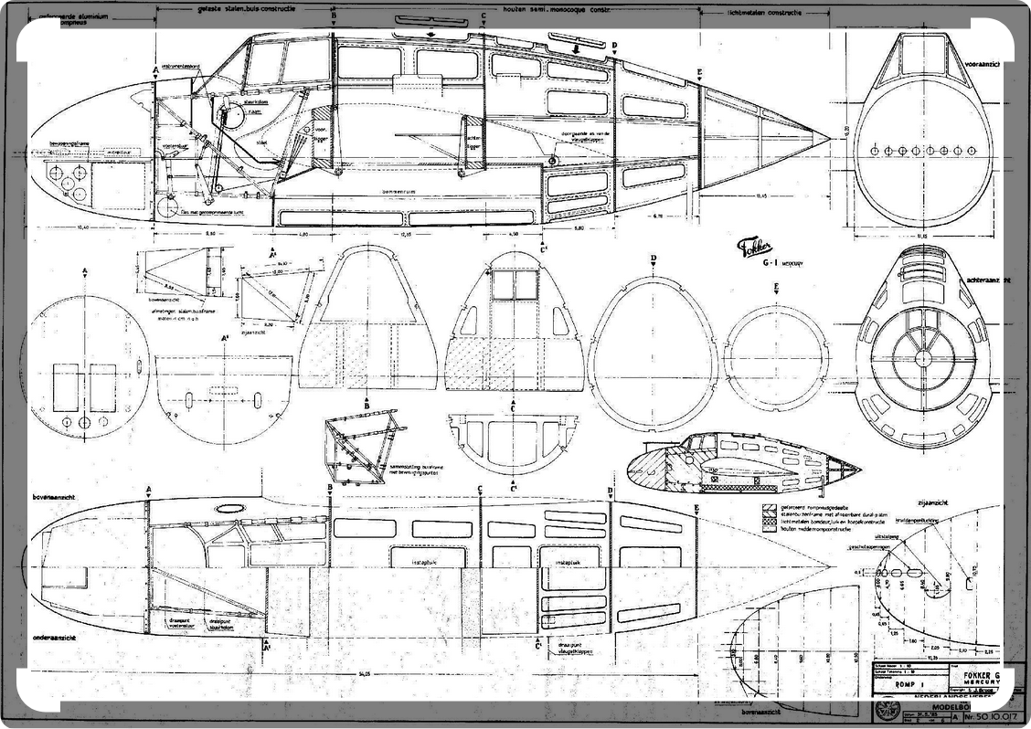

stuur me maar een pb dan mail ik je de tekeningen
je kan ze natuurlijk op een kleinere maat printen 50% bijvoorbeeld en als basis gebruiken
de tekeningen zijn behoorlijk nauwkeurig maar we zijn er wel achter gekomen dat in de midderomp de raampartij achter niet helemaal correct is
daar heb ik echter wel een orginele tekening van

Dit zijn de Yke Rusticus tekeningen?
In de bestandsnaam van blad 1 en blad 2 staat "aangepast". Wat is er aangepast? Die ramen? Iets anders?

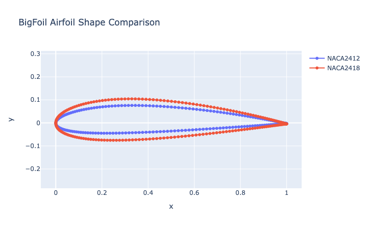

okay, goede input.
NACA2418 vs NACA 2412.
hoeveel washout zou jij adviseren?
NACA0010 voor kielvlak lijkt prima; P38 Lightning had ook NACA0010.
NACA 2412 is een profiel welke wordt gebruikt in bijvoorbeeld o.a. de Cessna 152, 172 en 182.
Zou ik zelf niet gebruiken voor een sneller vliegende warbird met hoge(re) vleugelbelasting.
